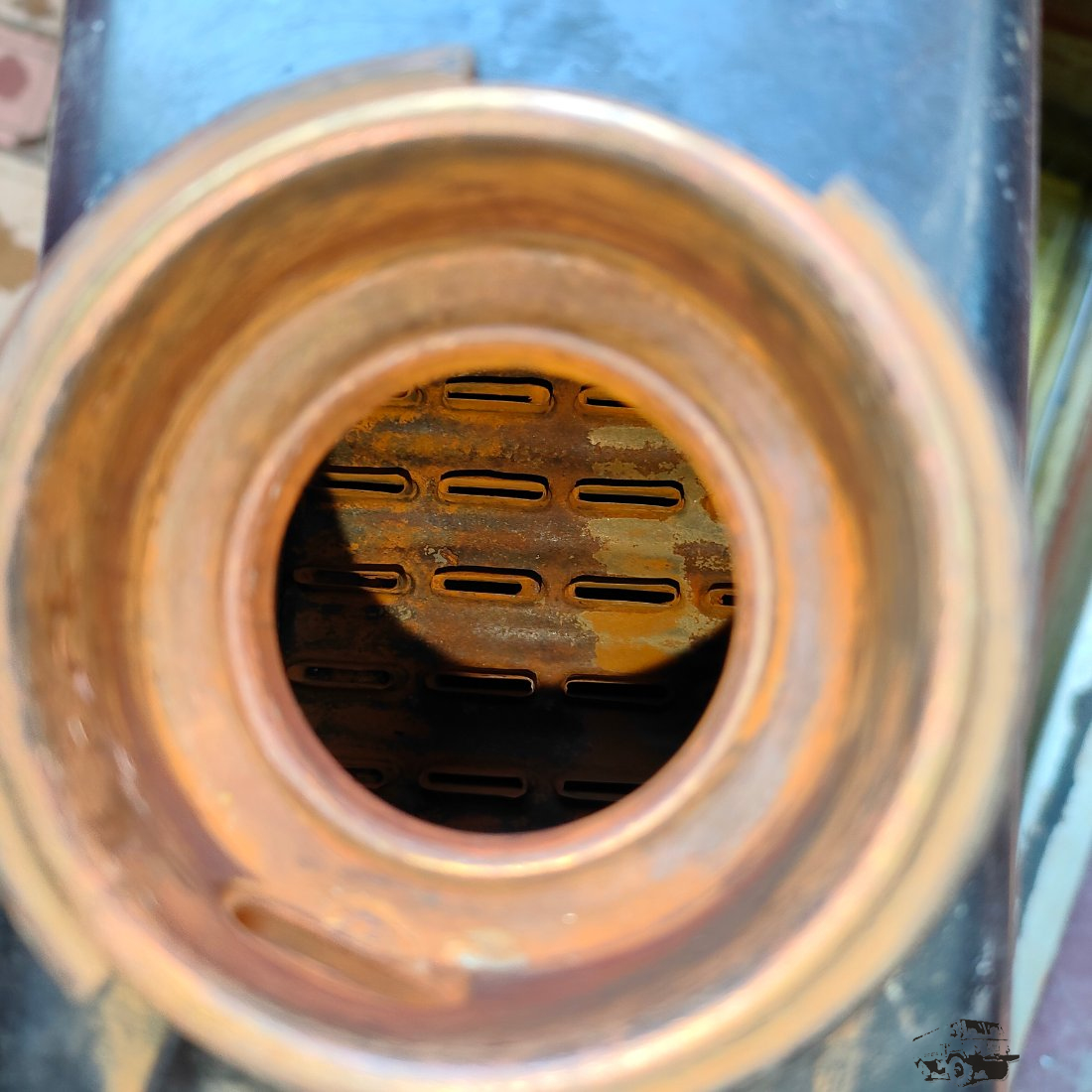

В смысле посмотреть количество отложений-накипи на стенках трубок, обычно передний ряд в зоне вентилятора больше других забивается.

Вот фото через заливную горловину. Первый ряд трубок действительно с отложениями, но не критично. Прочищу лимонной кислотой, она мягко очищает.

tuk писал(а):[post]435848[/post] Цена намекает. что не все хорошо с этим радиатором.
На радиаторе следы пайки верхнего бачка, не полностью по периметру, а в одном углу. Это подтверждает слова продавца о том, что он сопливил в этом месте. Прочищу, поставлю, жизнь покажет. Тем более что тут на форуме предлагают использовать систему охлаждения без давления, просверлив отверстие в крышке горловины расширительного бачка.

[ref]tuk[/ref], какой шомпол порекомендуете? Там ширина овального отверстия в трубке мм так 2-3 на глаз...

Шомпол толщиной 1мм, шириной на 2мм уже трубки. Я просто отрезал от листа.
