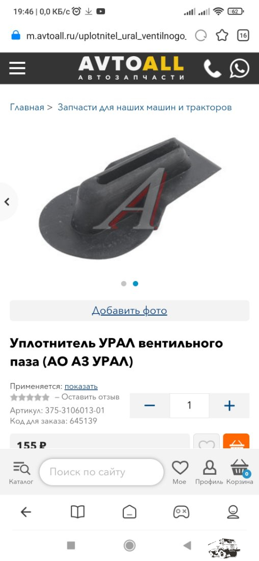

тюлень писал(а):[post]430657[/post] флиппером.Под сосок нужно еще резину с отверстием подложить,а то может выпереть
Можно наверное ураловскую "шняжку" Туда вставить, вот такую

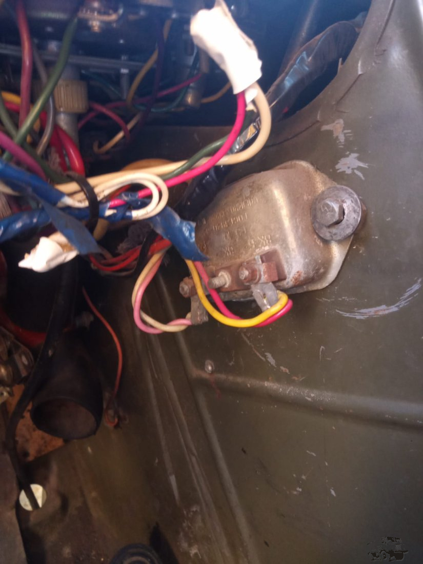

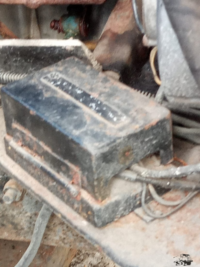

Вот и я купил Шишигу
катушку заменил - родная звонилась странно
искра появилась - потом пропала - потом после вкл-выкл массы снова появилась
проверил на всех проводах - есть искра.
выкрутил свечи почистил - начала чихать - но не запустил.
коммутатор не нашел
или он другой - военного образца
скажите что на фото ?
опять на зарядку и выкрутил свечи - прокалю и проверю их на работоспособность
