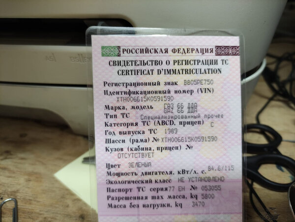

У меня специальное прочее ДДА , это как трактовать я пока на этом выезжаю, сейчас на техосмотр поеду денег конечно дам но если заикнутся про тахограф буду в СТС тыкать , не грузовик.

RAT писал(а):[post]429123[/post] У меня специальное
Расшифровываю: специальное грузовое транспортное средства, предназначенное для...
Когда специализированное, то грузовое ТС для перевозки специализированных грузов ( панелевозы, муковозы, бензовозы...) Все это грузовой транспорт.

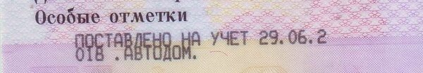

Я всё-таки не пойму. Вот в стс отметка, что тип автодом. Два автомобиля тоьько оформили. И в СКТБТС так записано.

comandor писал(а):[post]429152[/post] Вот в стс отметка, что тип автодом
В типе Специальный (читай грузовой), а Автодом это указание специального назначения. Тут нет никакой двойной трактовки, все по закону. С такой записью физику тахограф грозит однозначно.
