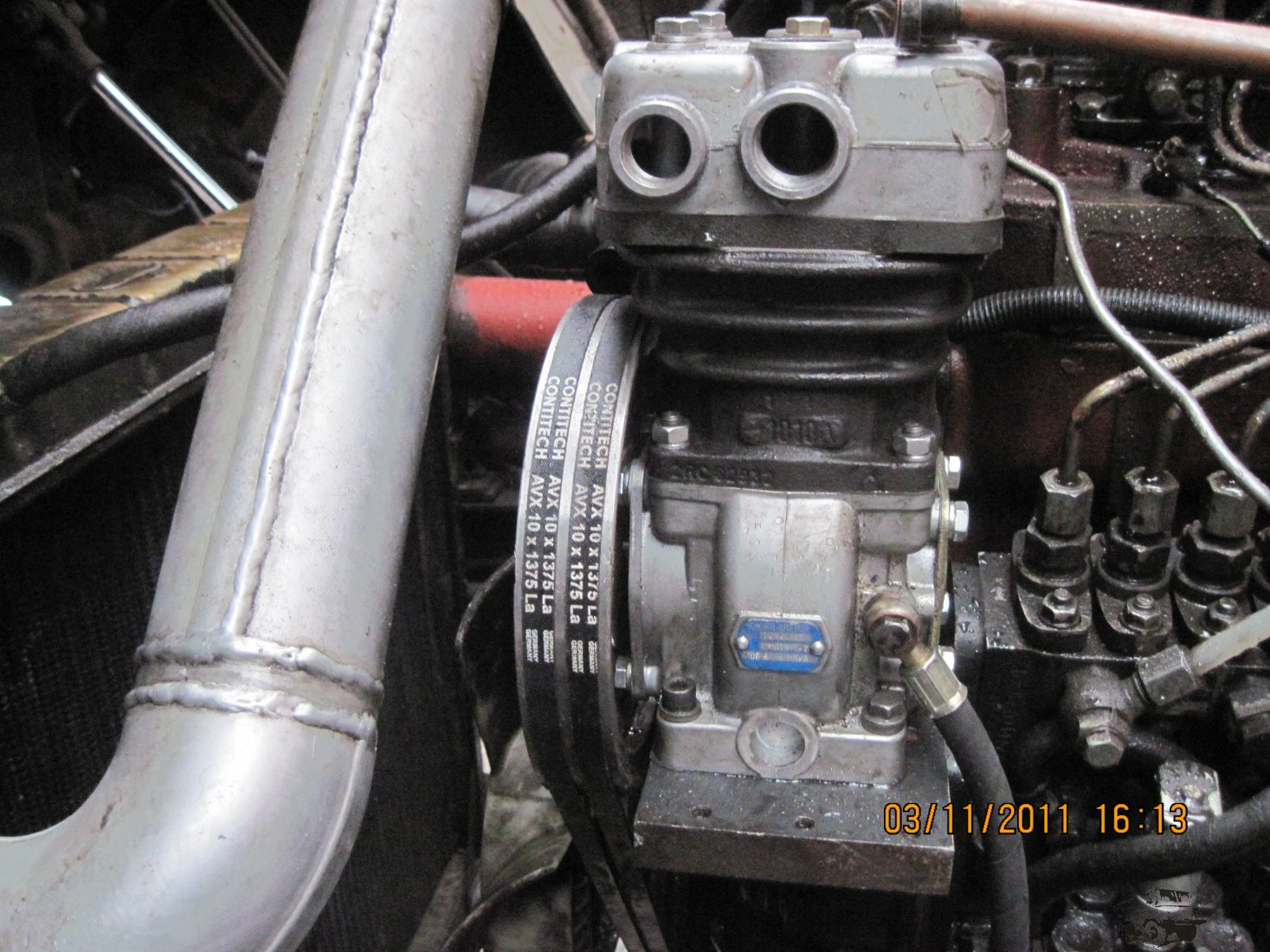

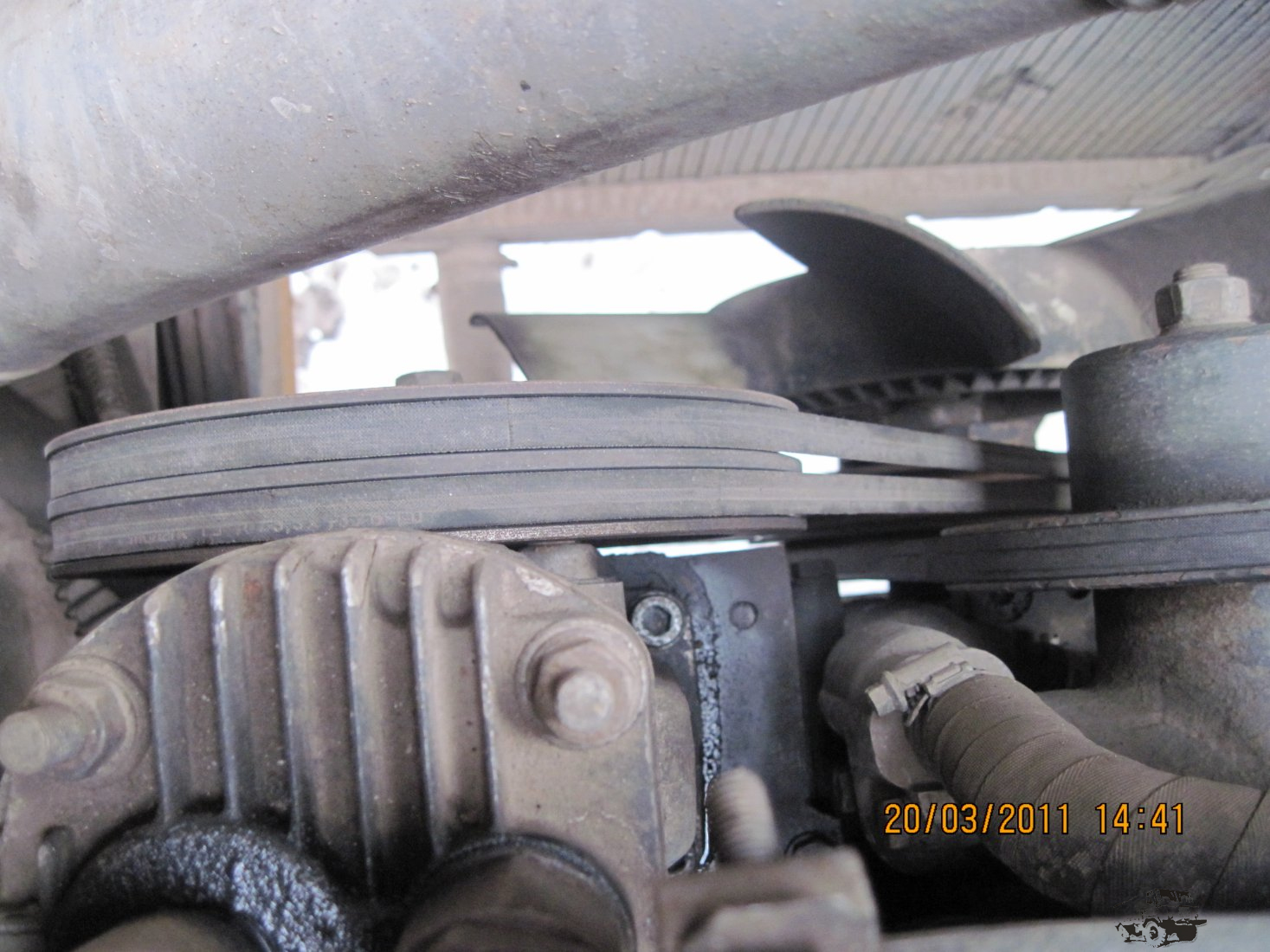

Пересыл фитюльки из Омска.
этот компрессор приходится выдвигать изза подвода масла.Практика показала,что одного ремня достаточно.Это сделает установку ещё компактней.

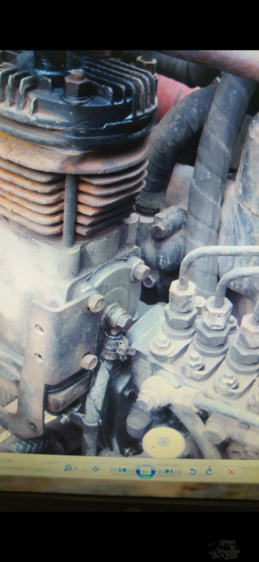

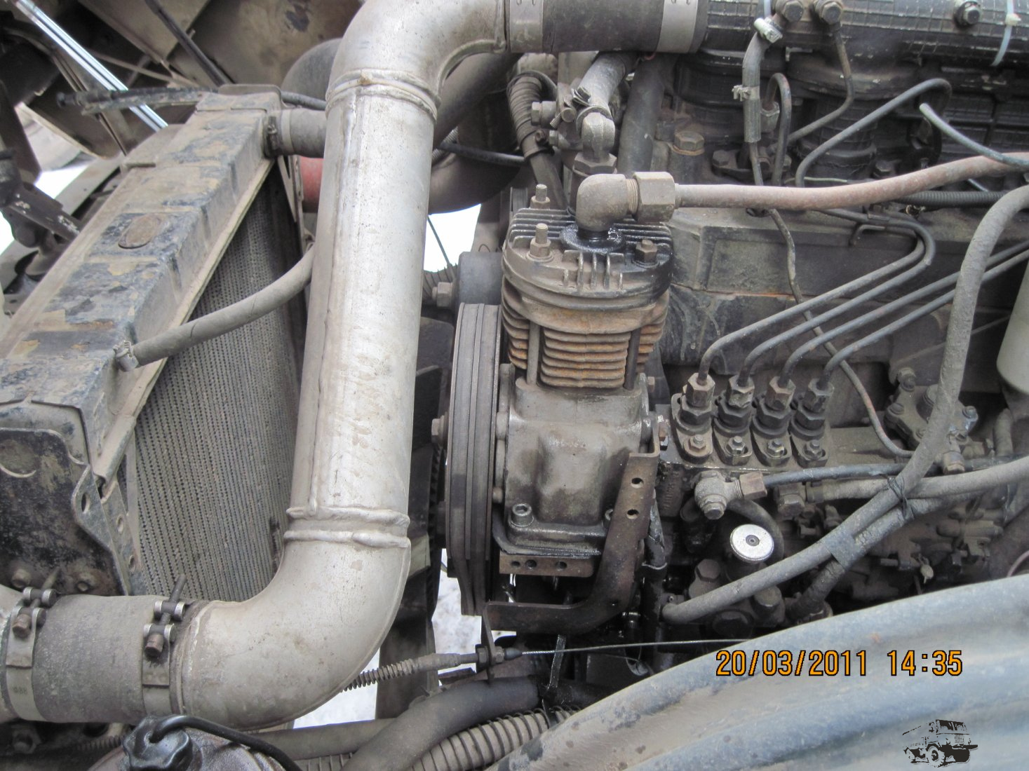

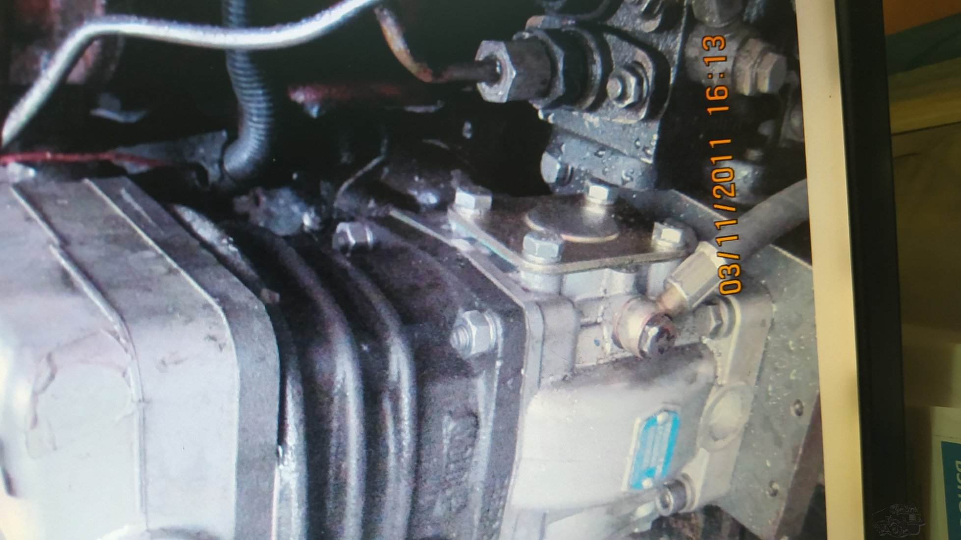

Умотался фотки выставлять,даже с компьютера не все получилось выставить.
В этом варианте он сильно вперёд выдвинут.
