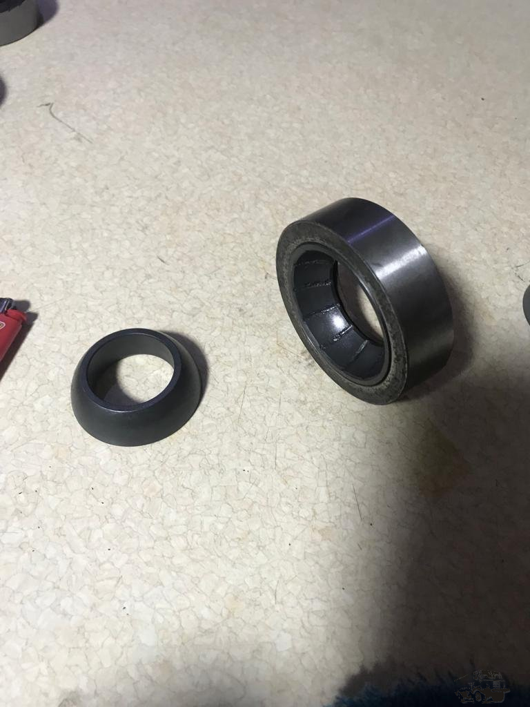

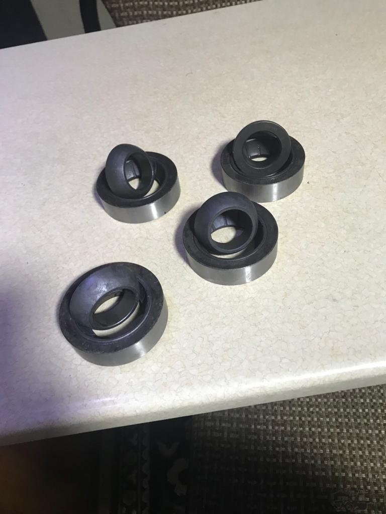

сегодня пришли к сожалению по дороге "СДЕК" проебал один подшипник вместо 4-х доехало 3 ну ничего пока идут разборки можно начинать точить вставки один хрен придет рано или поздно ну или еще один куплю

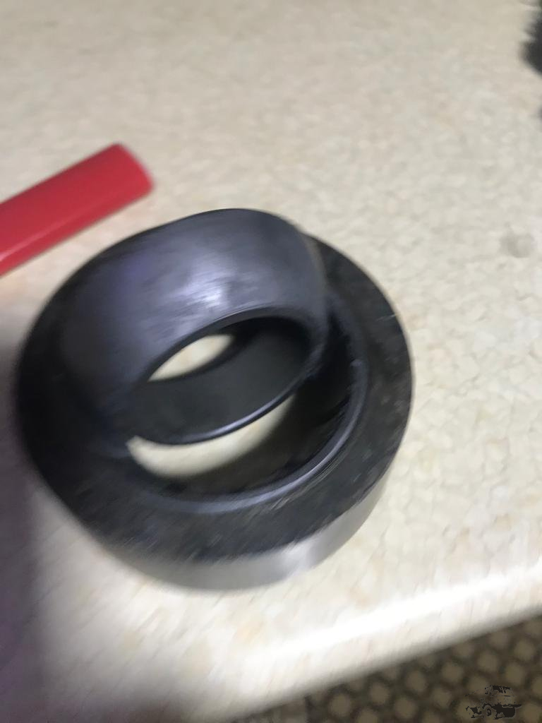

Интересный подшипник,поглядим,что выйдет.Вот только насколько ресурсно напыление ,не выйдет ли так,что оно быстро сотрётся и залюфтит?На экскаваторах предусмотрена подтяжка данных подшипников?

получил переходные обоймы после шлифовки запрессовал причем классически на холодную ооочень туго одну попробовал а три оставшихся подшипники в морозильник на три часа обоймы на газ плиту и до 75-80 градусов и влетели да же подстукивать не надо было
