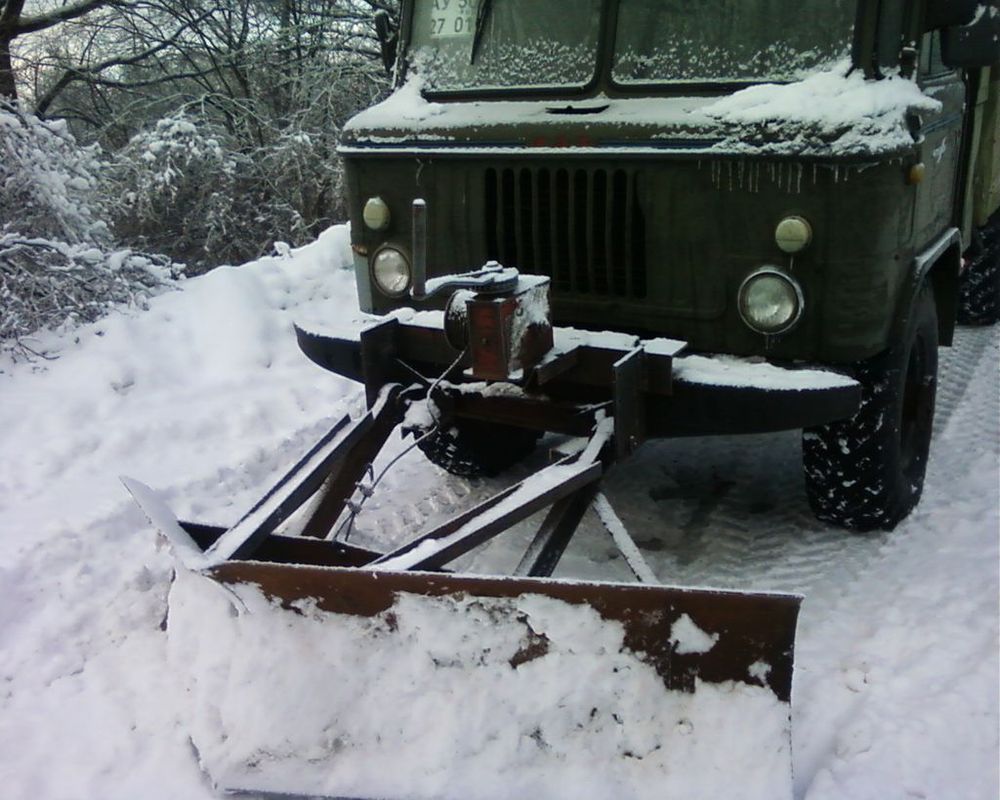

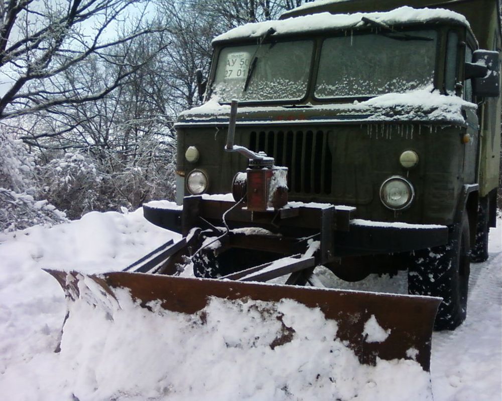

Я думаю вообще подъём должен осилить, но шток у него тонковатый для больших нагрузок.

Примерно так у меня было сделано 2 года назад. Сейчас делаю гидравлику.

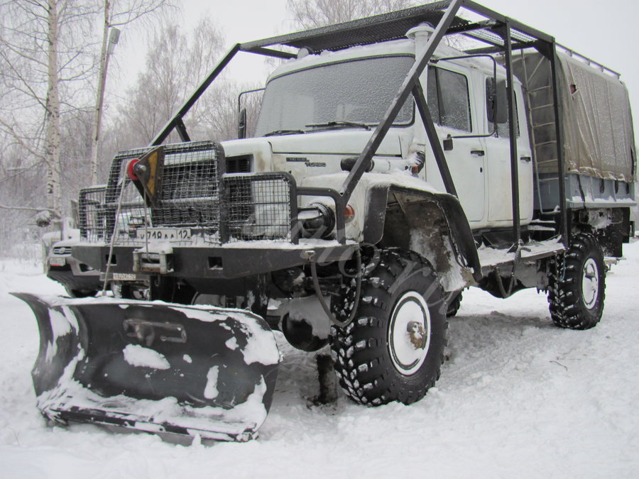

а можно использовать отвал не как средство облегчения жизни легковушкам, а как средство увеличения проходимости самого себя? Ведь у нас зачастую шишига не едет по снегу потому что не может толкать сугроб по самые стекла... А если постаить отвал клином, опустить на высоту ступицы и порихоньку самому себе делать дорогу.
Re: Бульдозерный отвал на ГАЗ-66

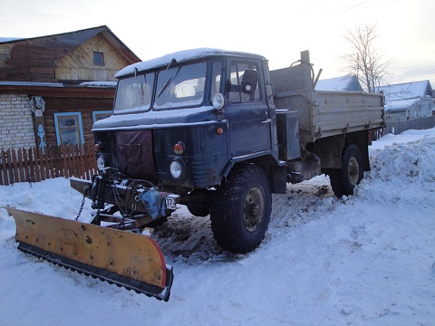

Сравнивали в сугробах мою 66 с ножом и передней лысой резиной и Садко рабочий отца. Шишка лезет по прямой лучше, но на повороте в своей же бровке вязнет. Нож у меня косой. В максимально поднятом состоянии он ниже мостов, соответственно ими снег машина не нагребает. Даже когда уже встала и не смогает гребсти дальше то спокойно можно выехать назад. Один минус - с той конструкцией что сделана на моем автомобиле намного хуже проходимость геометрическая. Уже не раз вывешивал на задних колесах и ноже.

У меня отвал на 66 уже не первый год чищу дорогу до дома примерно 1 км если кто раскажет как добавить сюда фотки то выложу
- MERIDIANIX
- Сообщения: 1013
- Модель: ГАЗ-66-04
- Поблагодарили: 68 раз
danil3901 писал(а):У меня отвал на 66 уже не первый год чищу дорогу до дома примерно 1 км если кто раскажет как добавить сюда фотки то выложу
Когда пишете сообщение, ниже есть "Добавить вложения", нажимаете, далее "Обзор" вставляете фото и "добавить файл". Внимание, ограничение по размеру! Предварительно надо уменьшить картинку,если фото большого размера.
Очень интересует крепление кронштеинов к машине. И опишите поведение машины во время очистки, хватает ли веса машины для очистки? Ровно идёт отвал или бывают "выхваты" из-за работы рессор, у трактора легче, там подвески фактически нет. Пробовали толкать ковшом грунт или песок?

машина у меня 4 года чищу дорогу от трассы до дома, шиша спровляется хорошо ни разу небыло чтоб я до дома не доехал,хотя снегу у нас хватает . Машина идет ровно ,но весу ей не хватает , я по осени в кузов борохла накидаю +снега навалит. в начале зимы пока снег лёгкий ,идет легко ,а под конец когда снегу много +метель +оттепель за раз бывает не возмёш тогда отвал приподнимаю на тросу штатной лебёдки и вперёд,а потом с опущенной начисто ,также можно и кучи снега толкать ,постепенно. Далее - "выхватов" если я правельно понял ,нет ,я чищу на 1-2 скорости ,чтоб движку не насиловать ,у меня бензинка (в этом году хочу 245 воткнуть) да и на скорости если на чтото напоришся ,мало не покажатся ,особенно в начале зимы пока камни торчат .Песок толкать не пробовал т.к нож у меня стоит набок ,снизу резина (у друга тоже шиша ,мы ему раньше отвал приделали так у него поворотный на 3 стороны но и у него не пробовали ) мы их как снегоуборщики делали .Всё хорошо ,только бензину, при такой эксплуатации жрёт не меренно надо дизеля .
