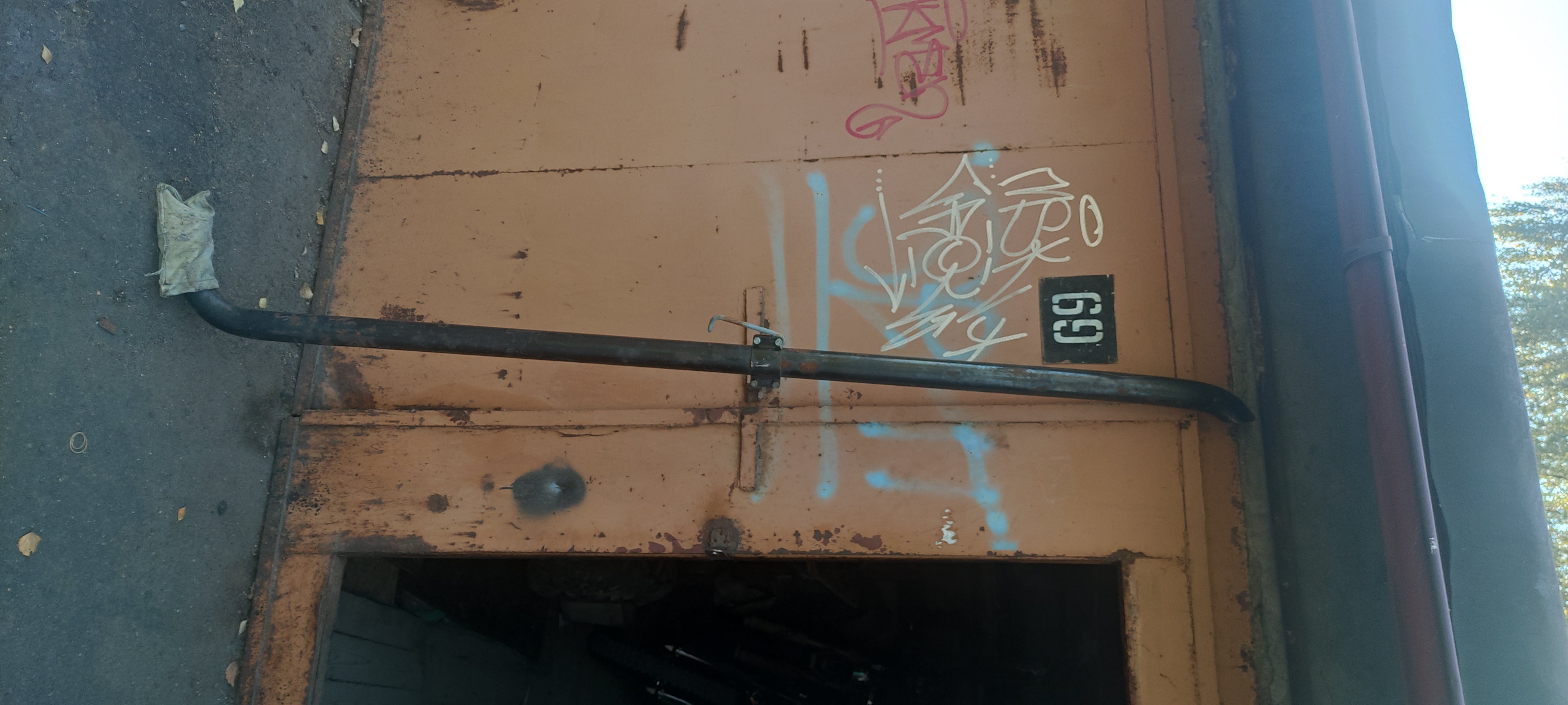

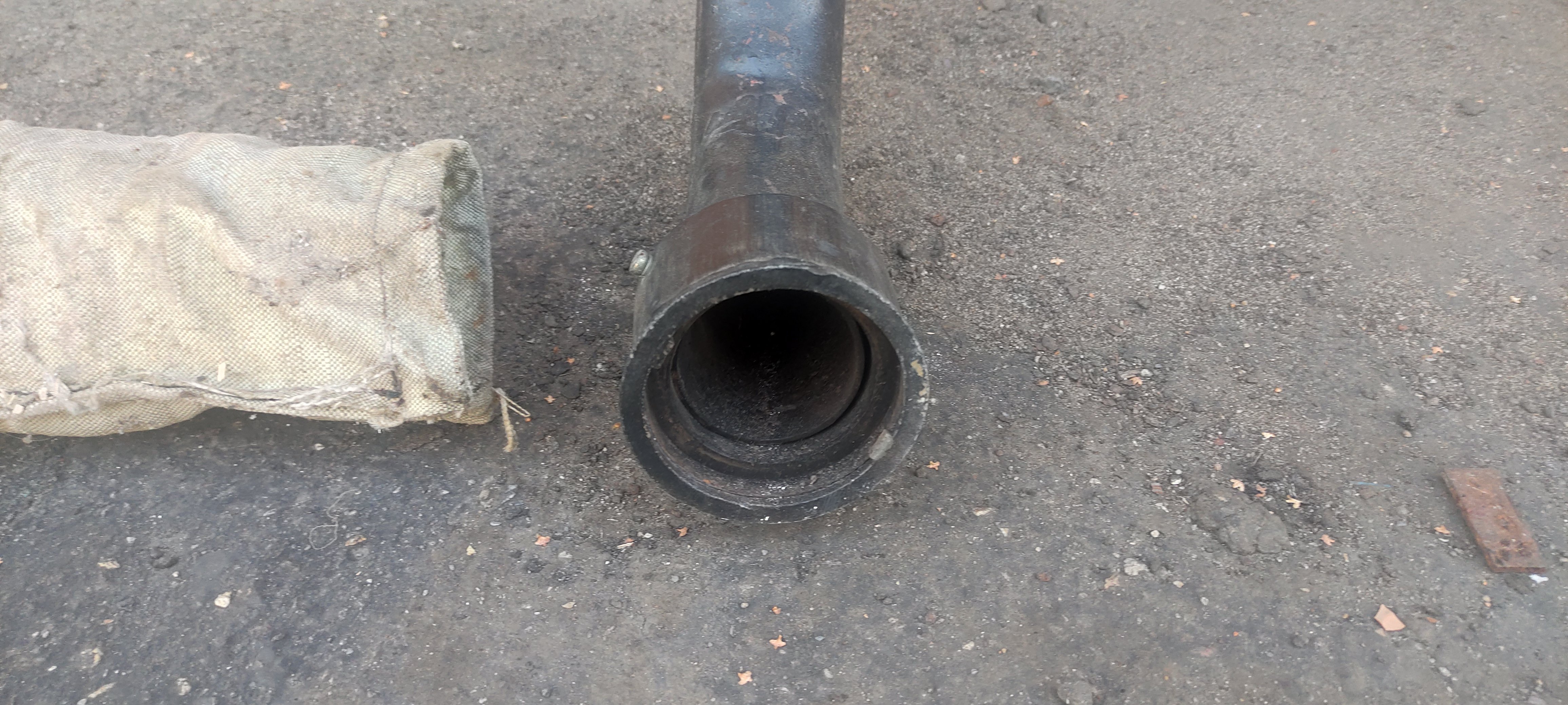

RAT писал(а): 20 сен 2024, 22:10 шнорхель на выхлоп есть штатный
Как выглядит?

tuk писал(а): 21 сен 2024, 08:04Как выглядит?
Дойду до гаража не забуду сфоткаю

От так выгля
дит

Сам фланец

Теперь хоть будет фото в интернете.

У Караульщиковых в роликах шноркель на выхлоп иной раз мелькает.Как то даже обзор на него делали.По виду кусок трубы до метра или чуть меньше,потом рукав резиновый.

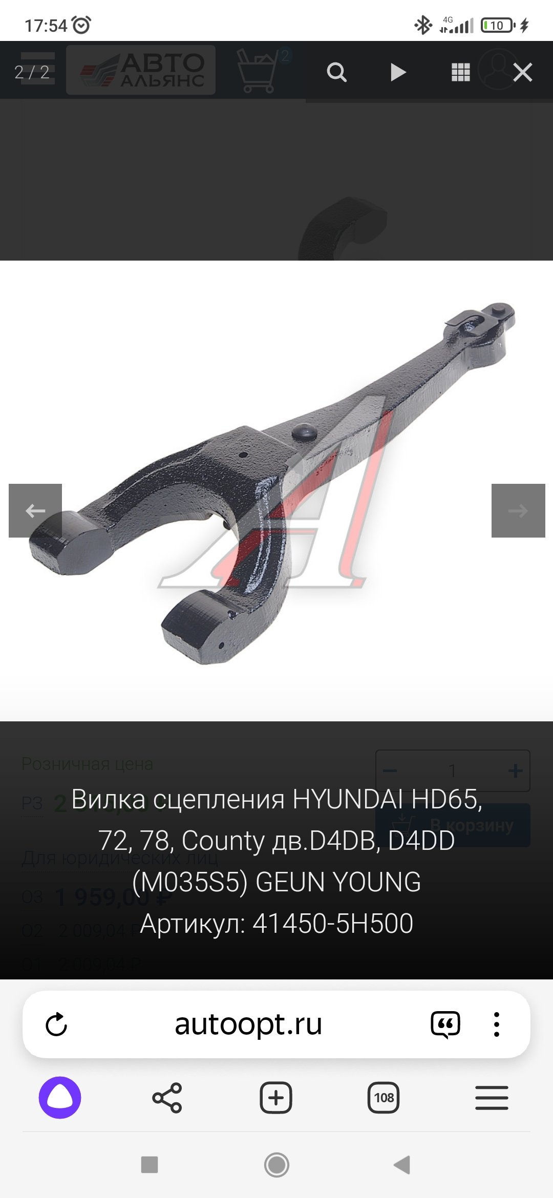

RAT, а как герметизировать стартер со стороны колокола сцепления?Насколько помню,Караульщиковы применяют стартера классической компоновки,а они не защищены от воды,со стороны бендикса.

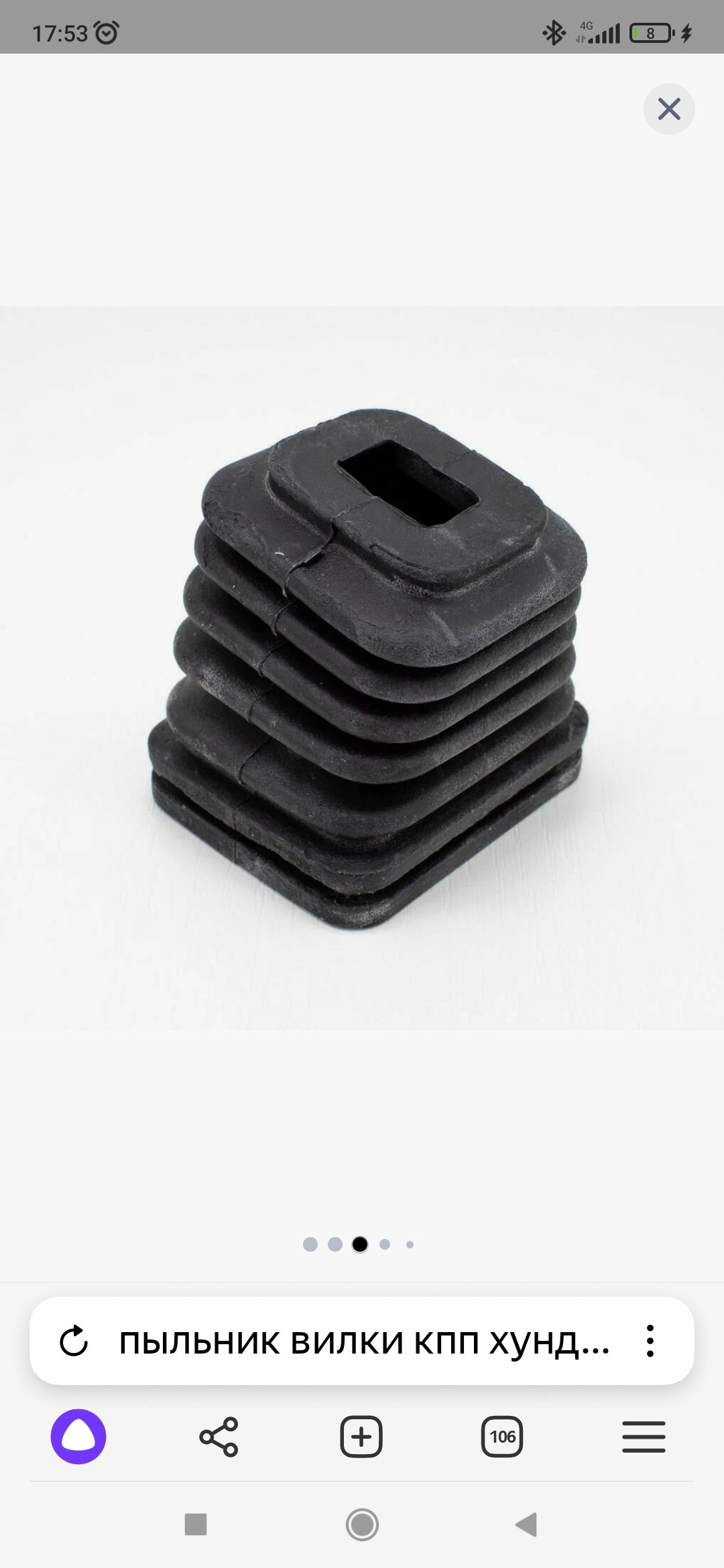

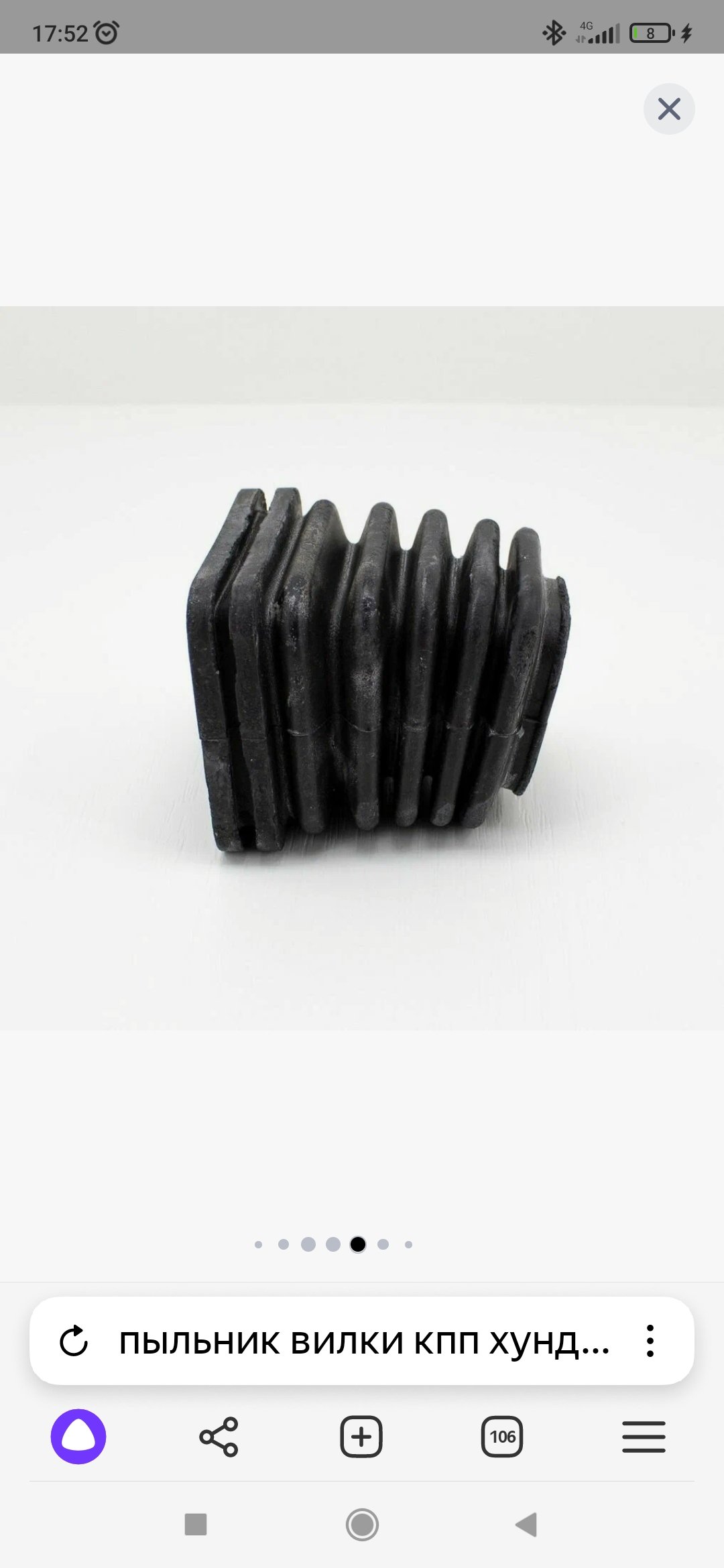

RAT, ты какую технику имеешь ввиду,у которой лапка сцепления и пыльник?У Караульщиковых этого нет,там вал вилки на двух опорах,пыльника нет,на торце вала заглушка.Вода может зайти только со стороны сошки сцепления,если конечно внизу колокола решетка поменяла на заглушку.А про пыльник и лапку тоже интересно как герметизировать,у меня как раз такая система.

kolinz писал(а): 22 сен 2024, 13:39 А про пыльник и лапку тоже интересно как герметизировать,у меня как раз такая система.
, ставить новые пыльники на хомутах , все это проверяется давлением , дыр больших быть недолжно , а то что будет травить по соединениям в целом приемлимо , в кулаках по фетру травит достаточно сильно тем не менее на метре при избыточном 0.5все сухо , хотя на метре избыточное должно быть минимум 1 атм , а ну получается я не учитываю высоту от дна до балки моста , тогда да 0.5 работает.

Я тут не вижу вариантов хомуты ставить,разве что вклеивать,а на выходе лапки расклинивающее уплотнение городить.Тут ещё переусердствовать можно с герметизацией и пыльник может раздуть.И раз про водоподготовку заговорили,куда выводят сапуны на дизелях?Заводить сапун в воздушный патрубок,до турбины не очень хочется.

Ну да можно вклеить , но я думаю там достаточно жесткости чтоб держать небольшое давление и не травить по лапке так точно , главное чтоб не сорвало .
