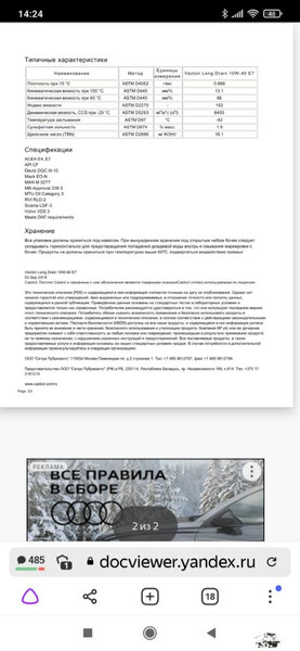

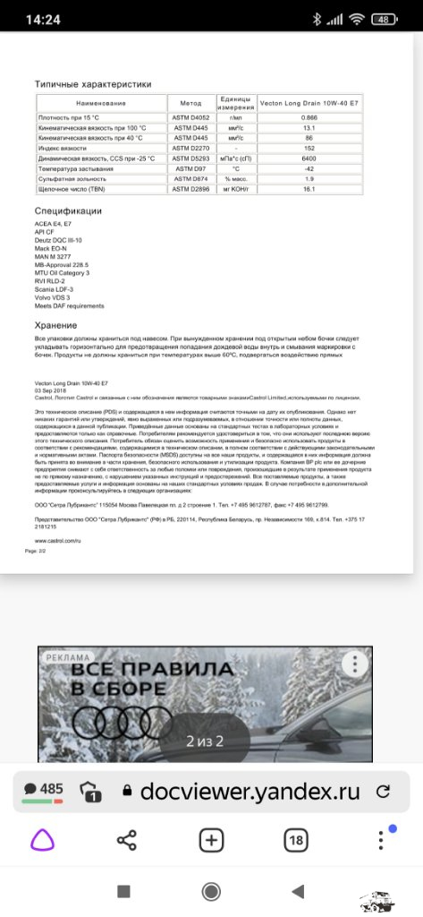

Химия масел доступна в интернете,можно поглядеть не гадая.За густоту масла наверное отвечает показатель кинематической вязкости при 40 и 100 градусах.

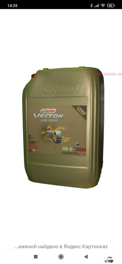

Масло под твои хотелки,в газон и ниву и ходит долго.
