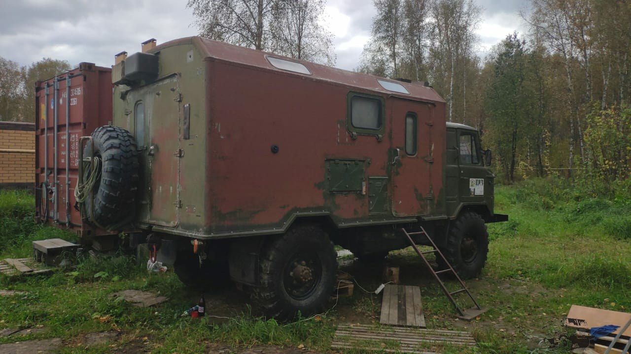

Кстати, такой кунг, как у RAT, на фото выше, тоже очень хороший, но, немного уже, короче и ниже по высоте внутри. На мой взгляд, его нужно сразу утеплять заново и заново же обшивать фанерой 4 мм.

Евгений_НСК писал(а):[post]422394[/post] Кстати, такой кунг, как у RAT, на фото выше, тоже очень хороший, но, немного уже, короче и ниже по высоте внутри.
Он имеет свои плюсы и минусы ,
1 он короче на 40 см самых коротких кунгов внутри но при этом имеет 4 огромных бардачка
2 он чуть уже но это не критично . зато он четко в габаритах кабины
3 он достаточно высокий где то по середине 147 низкого 175 высокого кунга
4 нет смысла особого утеплять при -27 5 кв китайская печка протапливает его дышать нечем
5 одна маленькая дверь , не разбалтывается но не погрузить чтото габаритное . диван надо было перевезти он не влез.
6 он легкий

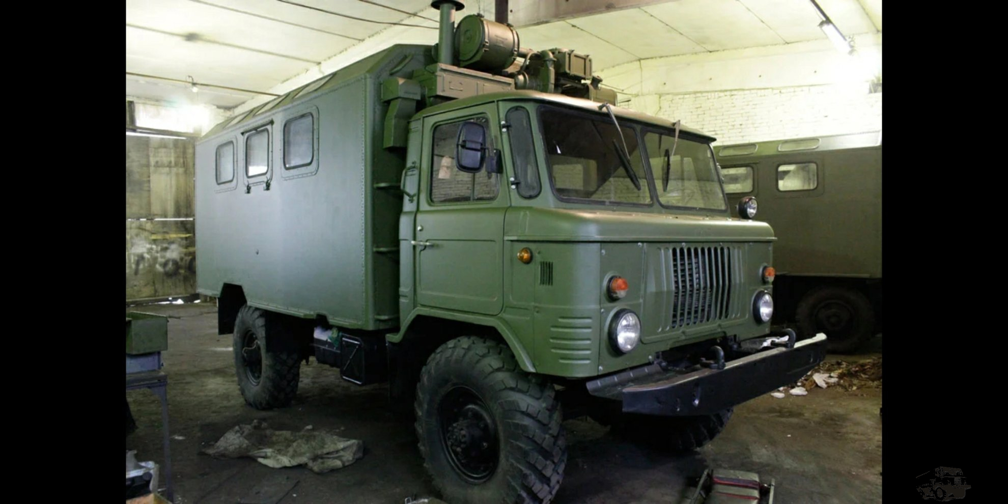

Кунги ГАЗ-66 из сэндвич панелей:

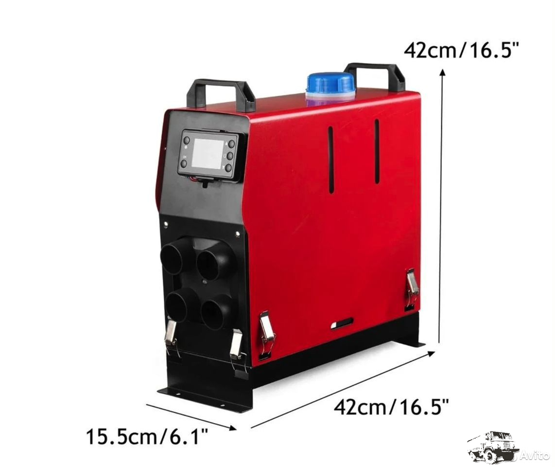

А печку лучше взять, которая в одном корпусе и с пультом управления.
Автоматически включается и выключается по установленной в меню температуры в кунге.

e2-e4 писал(а):[post]422404[/post] Автоматически включается и выключается по установленной в меню температуры в кунге.
Там датчик в пульте висит у меня на уровне головы лежащего человека температура 22 градуса , дует под спальник он во весь кунг , и выходит со стороны ног , под спальником температура под 50 градусов на пол шмотки кидаешь с утра сухие

RAT писал(а):Там датчик в пульте...
Может быть, не знаю. Только завтра за ним еду.
Надоело буржуйку топить, хуже чем в бане.
Хотя и есть свои преимущества. Так что буржуйку демонтировать не буду :D
Вот за таким еду:
