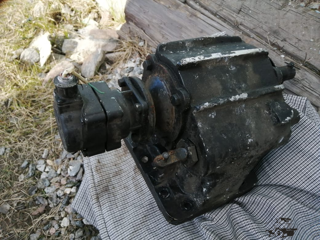

ipkin писал(а):есть у кого на продажу такой ком?
Я купил за 23 т.р. У продавца есть еще один на продажу, продает за 25, но можно поторговаться! В Мурманской обл.

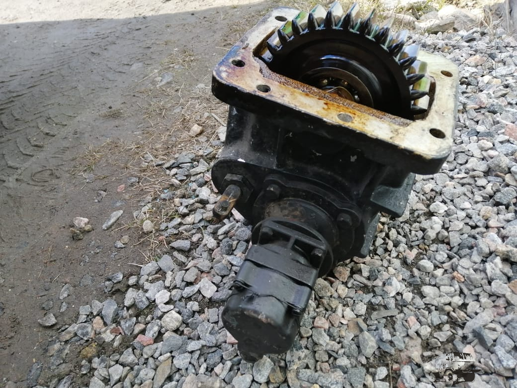

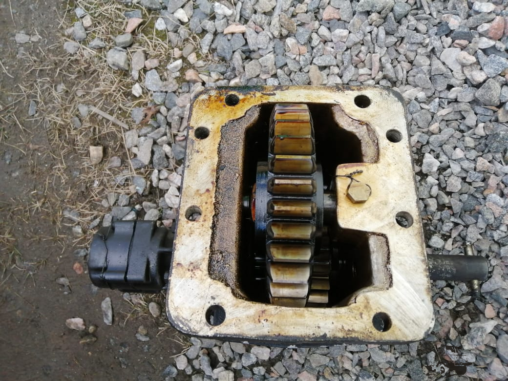

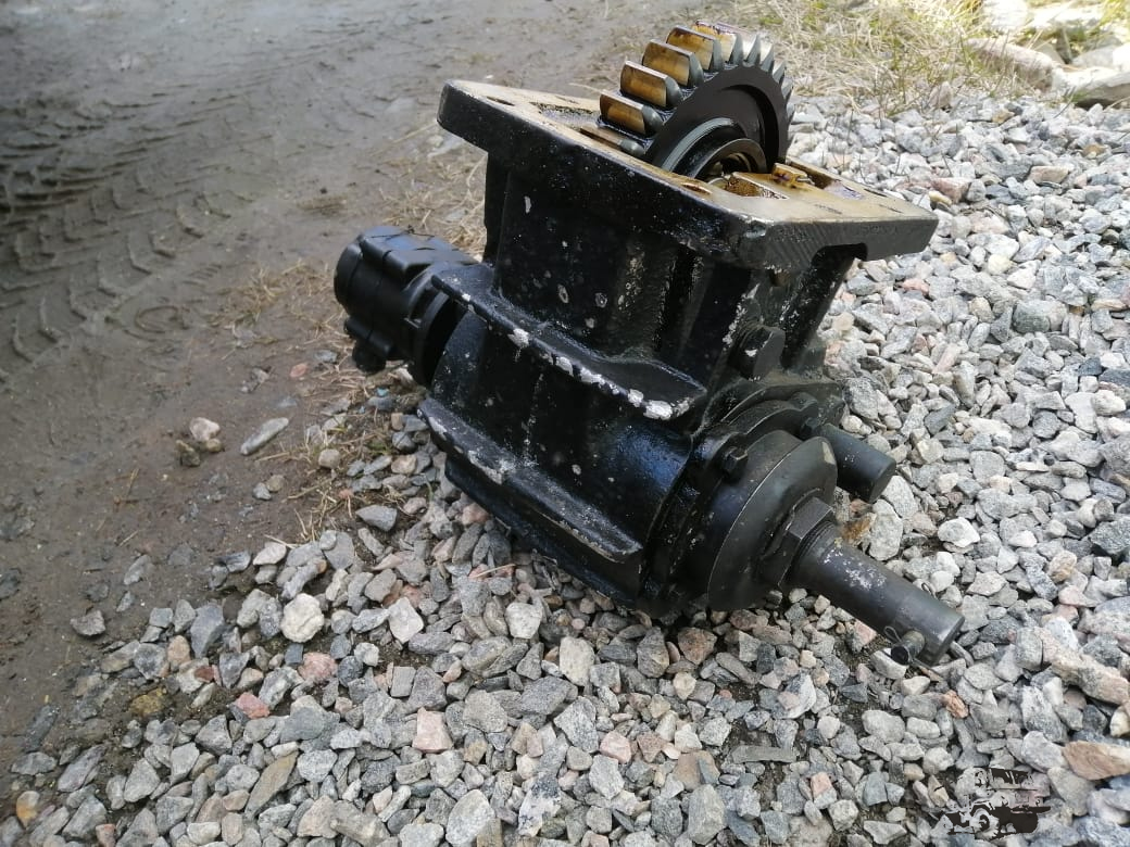

Выходной вал не понятный. Под что он. Резьбы нет чтобы гайку на фланце закрутить.

У меня такая на 3307 стоит. Фланец просто приварил. На Садко пожарная, чугунная, с уже нормальным валом с шлицевой. Обе при необходимости зеркалятся.

Понял . Буду искать с нормальным валом

Офигенный КОМ с датчиком оборотов к нему есть тахометр авиационный ну или просто от спец техники который показатель указывает в тысячах, и в процентном соотношении.. Но это не точно
Сообщения: 4411
Ком ( куплю)раздатка , лебёдка.
[ref]Славон[/ref], он от бурилки или от насоса бочки с датчиком подсчёта литров или оборотов?
Сообщения: 4411
[ref]ipkin[/ref], да они все с фланцами кроме от бурилки у него, что то другое..

На 66-ом заводские карданы передней лебёдки (один наконечник на КОМ второй на лебёдку) тоже на такие же валы одеты. Можно точно также и на этот КОМ соединение сделать.

[ref]dimant68[/ref], Первый раз такой КОМ вижу, братцы под что он шёл? Получается на наши РК 66-го где то видов пять - шесть КОМ-ов существует?

Я знаю только три у меня видос это топливозаправщик, потом пожарный и бурилка. Больше не слышал..
