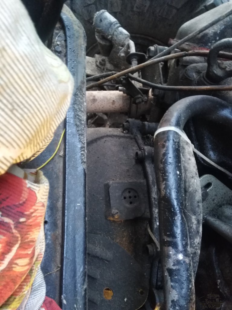

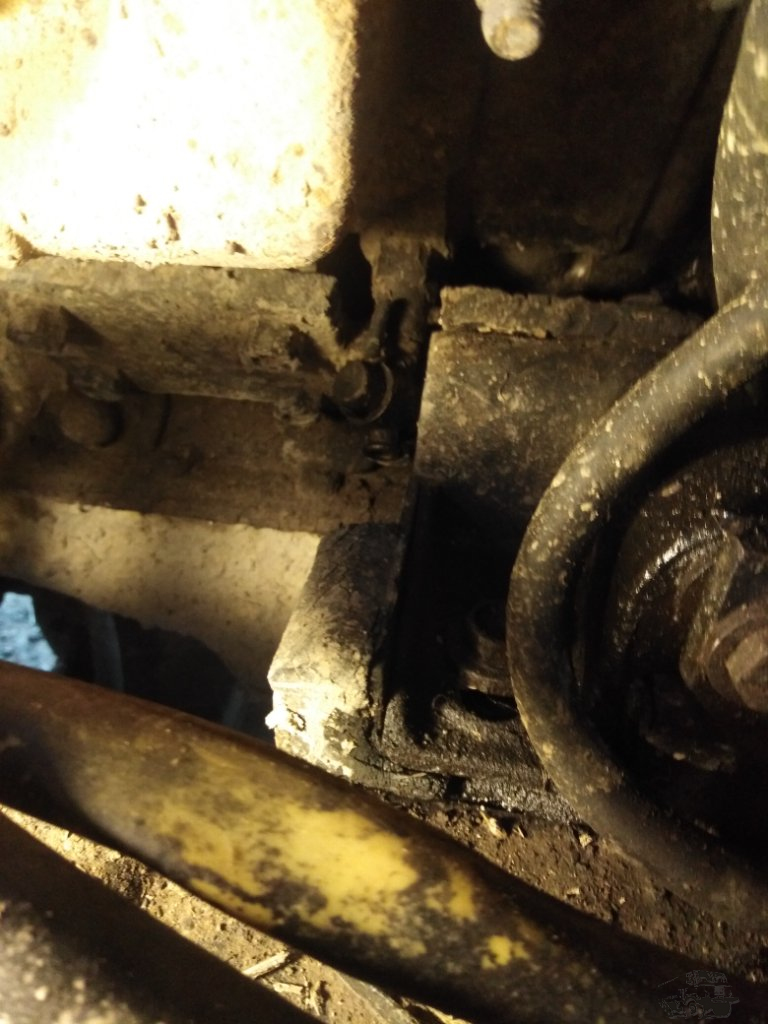

[ref]Владимир 150RUS[/ref], Сделай по ближе фото передних креплений мотора и сзади двигателя фото окошка на колоколе под риски на маховике. У 41-го это "окошко" ровно сверху колокола.

Вот на фото твоём видно пластину, переходную. :D

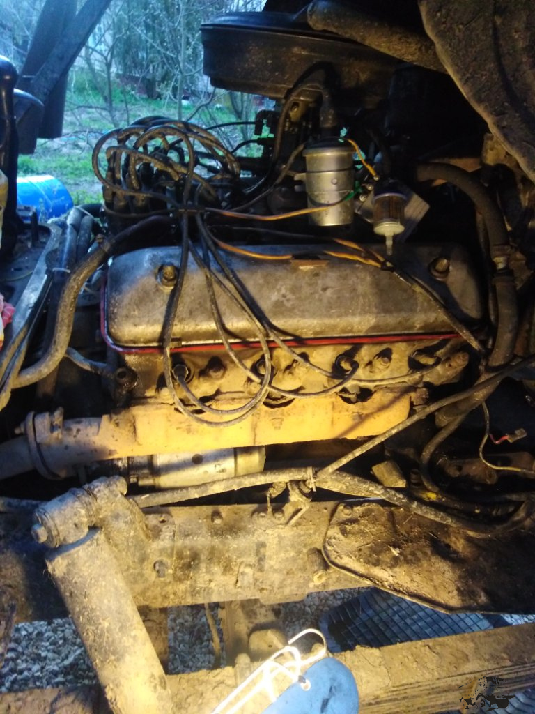

Вот фото двигателя

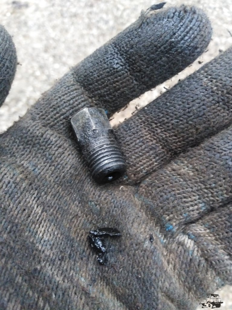

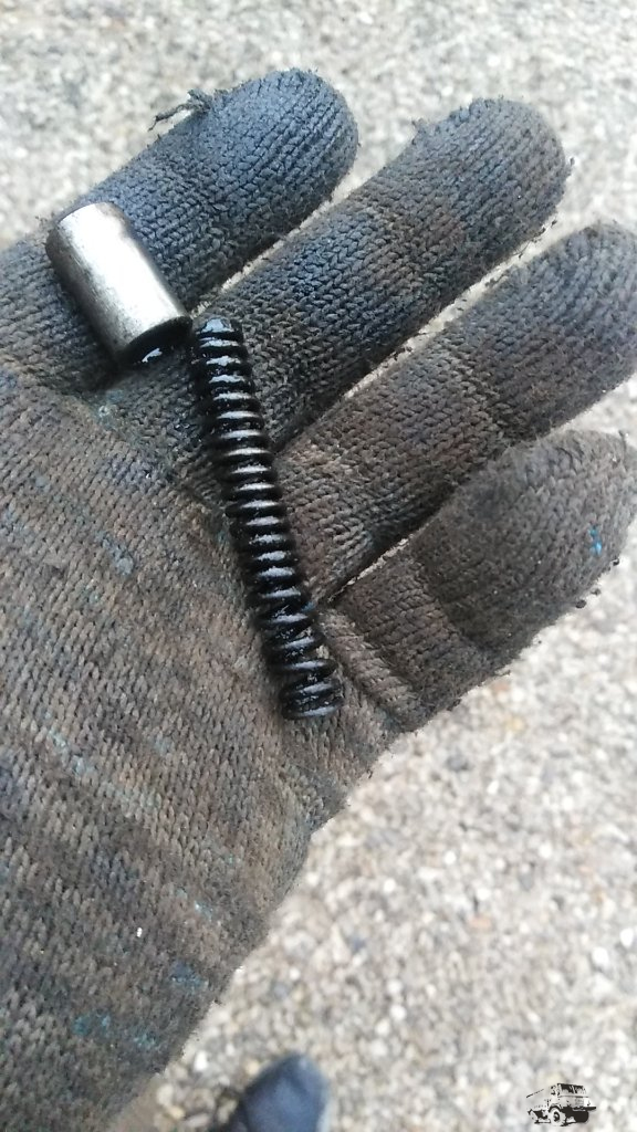

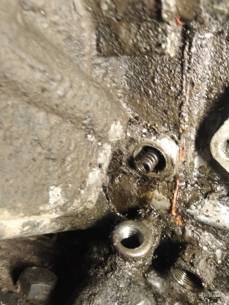

Вскрыл редукционный клапан, пружинка не толкала пробку на меня вообще, торчит менее сантиметра. Так должно быть, или пробку на меня должно было выкинуть под действием пружины?

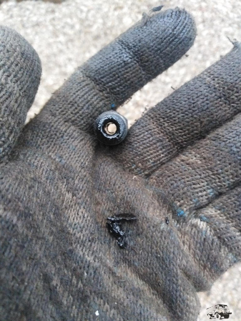

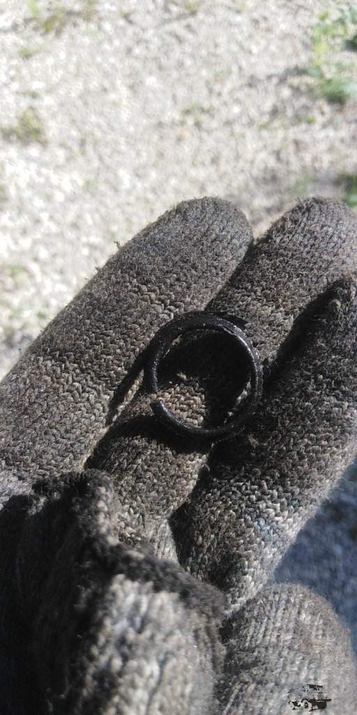

Нашёл где потерялось давление масла на компрессор

Владимир 150RUS писал(а):[post]418472[/post] должно было выкинуть под действием пружины?
Не должно.
Стакан клапана сильно попилен.

Подкинул под пружину 2мм гайку, давление на холодную выдал до 6, на горячую ничего не поменялось, все та же 1 на 60ти.

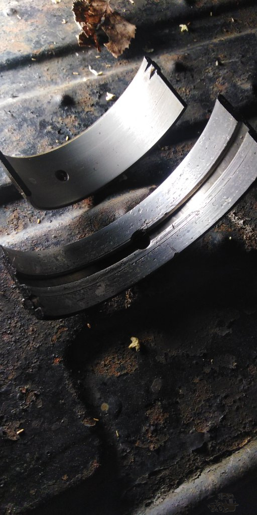

Износ коренных вкладышей, скорей всего и шеек коленвала. Вкладыши можно поменять не снимая коленвал, если стандартные, попробовать засунуть межремонтные 0.05, можно наполовину, верхние 0.0 нижние 0.05.

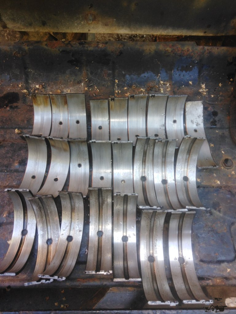

Проблема нашлась в коренных вкладышах, помог туда полезть лёгкий стук на сбросе оборотов на горячем моторе, криминального ничего не нашел, вкладыши сношены сильно, шейки потёрты но без задиров. Сейчас на холодную на хх 6 очков (надо лезть убирать шайбочку из-под пружины редукционника), на 90 градусах на 60км/ч 2.5, на хх горячий 1.0 показывает. Эффект скачка вверх давления при отпуске газа сохранился, по оси колено не гуляет, но это уже как-то пофиг.
Теперь проблема с охлаждением в жару вылезла, шёл почти 100 км на +30 с температурой под 100, не бурлил но шипел в пробку радиатора, но это совсем другая история...
