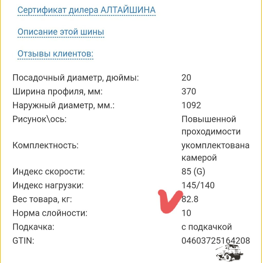

На разных сайтах вес шины разный от 80 до 120...
Это реально так? И в чем может быть отличие, со слойностью это не связано...

ои 25
Выше галочки идёт индекс нагрузки,может он разный и влияет и на вес?

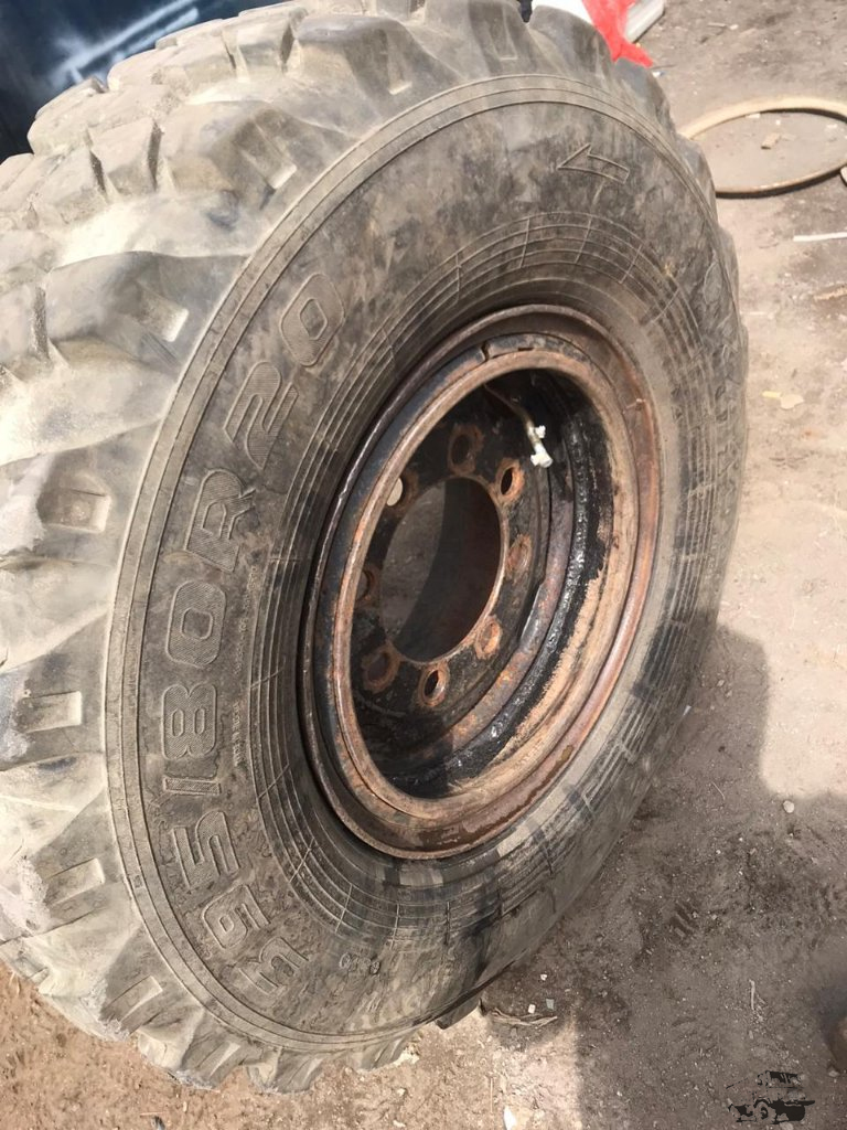

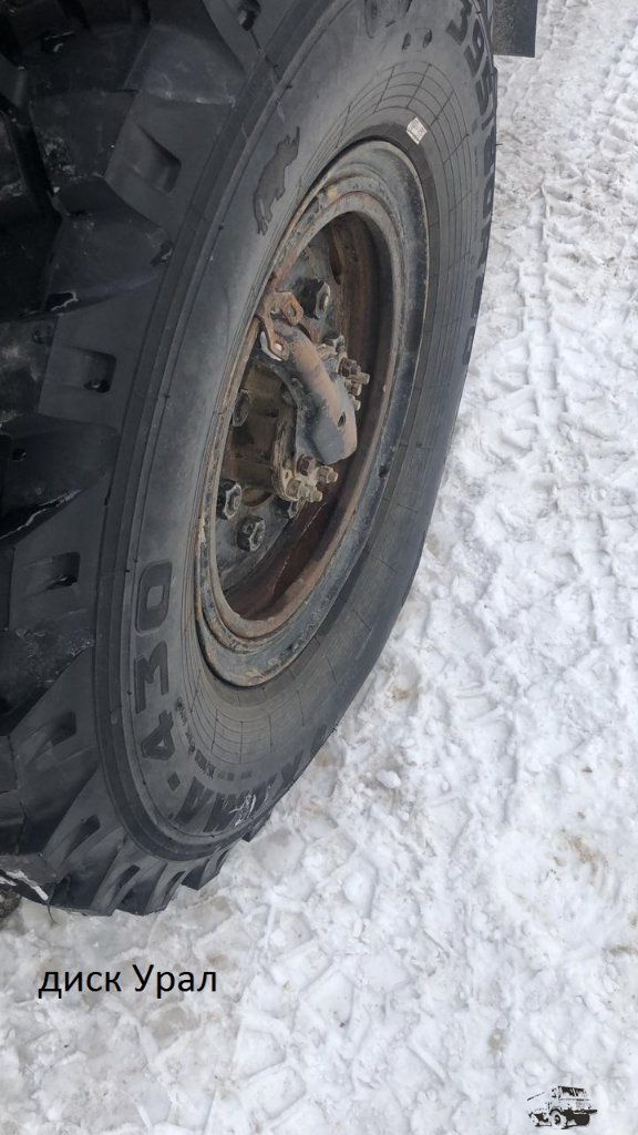

vitek-1978 писал(а):[post]415738[/post] А по дискам,я бы заморочился и из ураловских переделал,т.к.на мазовских колёса не спустишь подкачкой(провернёт).А ураловские диски сделаны для подкачки,правда бортировать их кувалдой замучаешься(на лесовозе бортируют манипулятором).
66 тому нахер не нужны диски от урала.
1 -вес диска неипичиски тяжёлый(даже если вырезать середину) :shock: 53 кг https://www.autoopt.ru/catalog/133980-d ... 25_hartung
2 -66 той не будет на ОИ-25 возить груз по 8-10 тон :lol: (если только водитель не даун,типа из 66 того-сделаю камаз :lol: )
у мазовского диска замок намного крепче держит ,ибо там резина на замочный клин натягивается,при накачивании,и стянуть ее(оИ-25),не так просто под весом 66 того,и замки есть двух видов,узкий и широкий,если найти широкий(на него бурт натянется при накачке)то хрен там что разуется,сколько делали,не одно не разулось,но ширина так и оставалась маза -8 дюймов,у урала 10 дюймов.
вот делали диски под каму-430,на ураловский диск но под зил ступицу(цель-что бы выйти на ширину посадки этой резины 10 дюймов),и второй комплект к зиловскому диску доварили полосу от маза диска,с замком-(что бы тоже выйти на ширину),за два года поездок,не разу не спрыгнуло с замка маза,сдувались по максимому,как покажет урал диск,посмотрим :wink: ,будет этот первый сезон,но вес на 10 кг уже показал,тяжелее зиловского.
вес мазовского диска https://www.avtoall.ru/disk_kolesnyiy_m ... de-076229/

Сообщение Отче »
145 это не малый индекс...
от чего может логически вес зависеть..от толщины слоя, плотности резины ну и армирование

ои 25
Не понятно,почему индекс нагрузки дан для спарки и одиночного колеса,нае@алово какое то.
