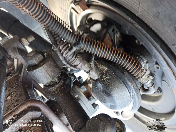

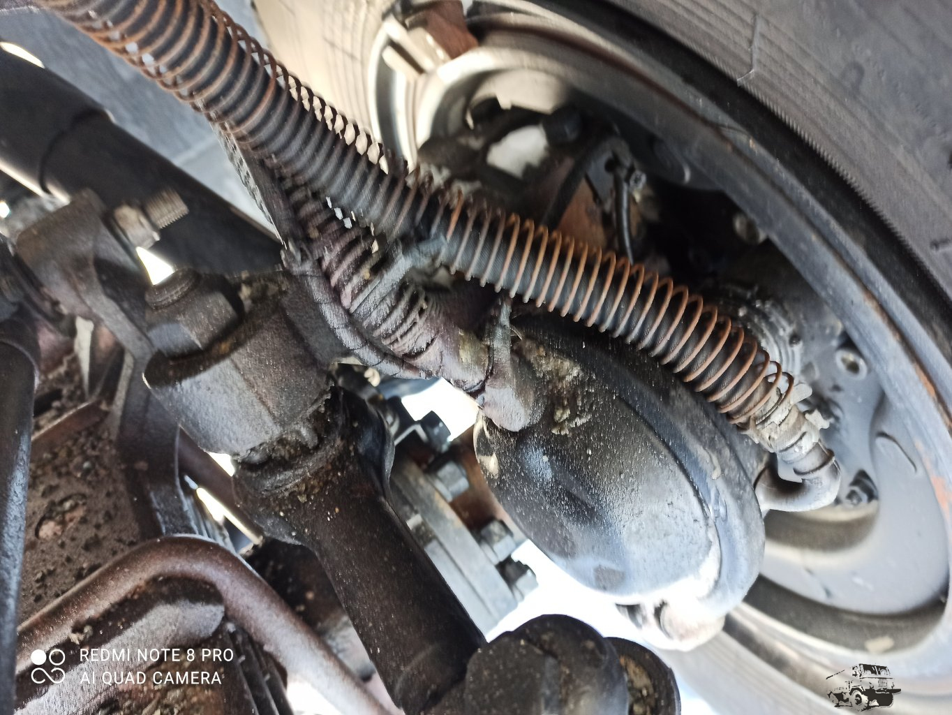

kolinz писал(а):[post]415452[/post] На фото,отчётливо видно,что рычаг выполнен воедино с кулаком,не раз,емный.
Я конечно посмотрю в сл раз, но судя по головкам болтов он прикручивается к кулаку...

kolinz писал(а):[post]415452[/post] видно,что рычаг выполнен воедино с кулаком,не раз,емный.
Че то вспомнил, а как же тогда будет регулироваться шкворневой подшипник?

[ref]танкист 204[/ref], вероятней всего,сверху,ставится дистанционная втулка,компенсирующая завышение,дальше,как обычно прокладками.

вариантов регулировки масса скорее всего стоит дистанционная втулка на регулировке мне интересно ещё и какие у него передние полуоси в нете пишут про длиннобазовые версии а чем длиннее база тем больше и радиус разворота

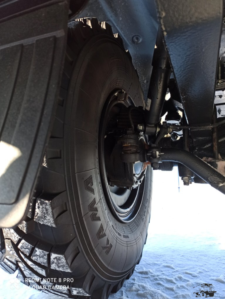

виталян писал(а):[post]415573[/post] чем длиннее база тем больше и радиус разворота
ok
Когда фотал водила подошёл, дословно сказал "радиус разворота как на Урале". Садко это грузопассажирский, и будка у него полноразмерная.

так всё таки другой кулак и короче сошка походу

виталян писал(а):[post]415628[/post] короче сошка походу
Сошка явно короче, на 66 и 3308 она прям над рессорой была, а это до рессоры не достаёт

я у себя тоже укоротил руль стал более информативным да и рессору легче снимать

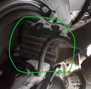

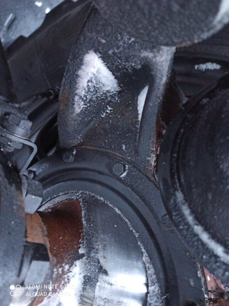

Что то не понятно, как слоёный пирог смотрится. :roll:
Походу это кронштейн а сверху крышка стоит на длинных болтах. Танкист дружище, если не затруднит сделай ещё фото пожалуйста этого кронштейна и относительно рессоры тоже, как он установлен.

Отлив на поперечную тягу так же наслоен.

TIGER 74 писал(а):[post]415652[/post] как он установлен.
Как встречу его сделаю. А сошка заодно с кулаком сделана, на этой же странице я фото выложил, там со стороны редуктора моста, там ясно видно что это целая деталь

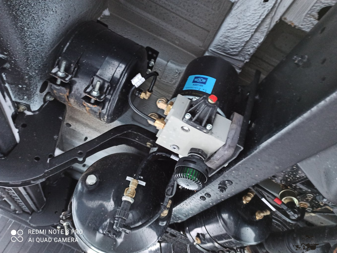

пневмо тормозные камеры всетаки ...наше все :lol: ,вот и подошли к простой и безотказной схеме,как калаш,...
пневмо рулит :wink:
Сообщения: 4684
Благодарил (а): 52 раза
Поблагодарили: 204 раза
Садко некст
Конкретно эта система,не простая и не особо надёжная,при этом,довольно дорогая.

может на нексте там что то и сложное,и дорогое,но видно прямо на фото,
заместо гидро цилиндров типа как на 66 том,убрали их,и установили пневмо,тут пол форума дрочат на гидротормоза :lol: ,хотят типа попроще чё нить,и что бы 66 той останавливался .....желательно после водных процедур в тормозных барабанах,кто то дисковые делает,но есть и в дисках просчеты,просто кто поставил диски,молчат,и ссат описать недочеты дисков,ибо их затролят и камнями закидают :!: ,либо хотят поставить ПГУ ,заместо вакумников,это тоже переделка,и тоже ссат...только смелые рискнули,сделали ,и ездят,и ржут :mrgreen: над теми кто -только размышляет...
что там дорогого в пневмотормозахнекста? :shock: ,трубки?тормозной кран?,вабко?
а...ептььь :lol: воздух в ресиверах
