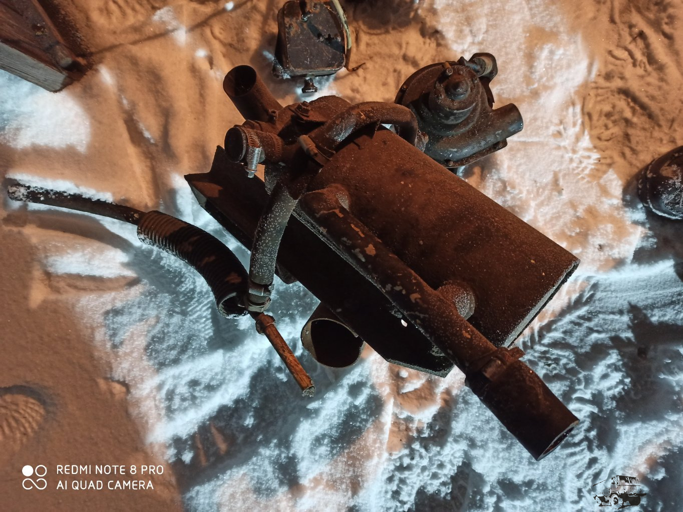

Ставил пжб 18, при частом использовании оправданно если нет электричества, а так выходит дороже, плюс беготня с канистрами. Вот тот что у меня стоял

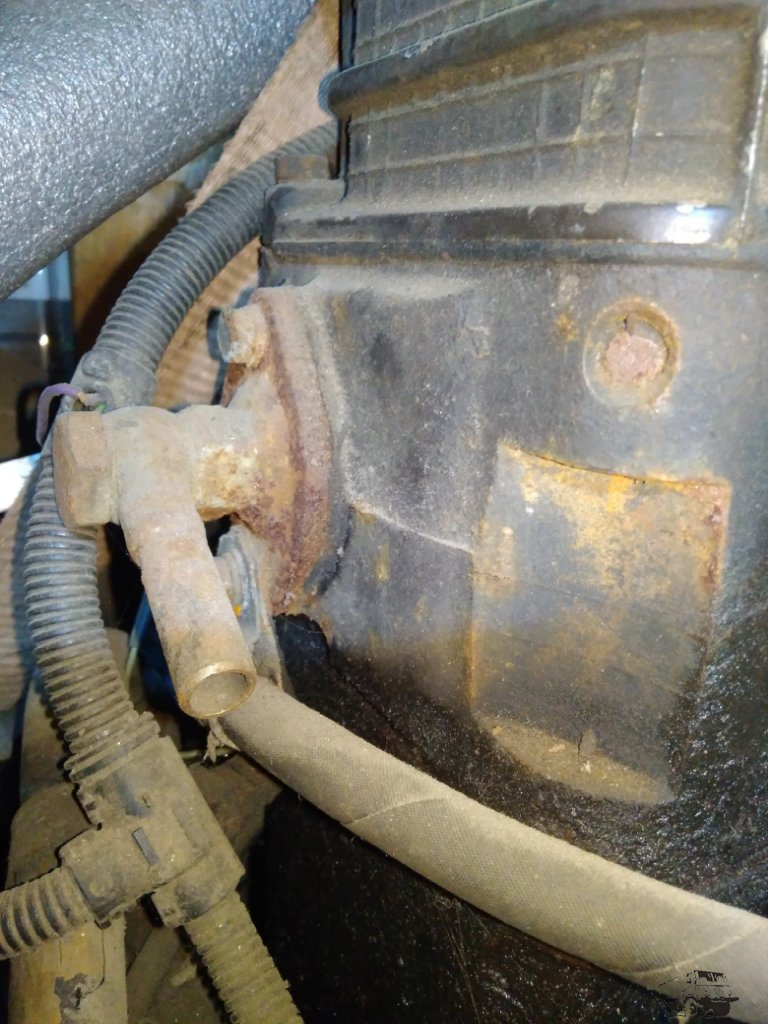

Установил Северс 2Квт лет 8 назад,пользую до сих пор. Забор вместо крана левого. Закрепил за две гайки кронштейна подушки и резиновым шлангом на штуцер вместо правого сливного краника на блоке. Очень удобная вещь.

У тебя забор с левого крана блока,выход подогретого в правый кран блока?

Именно так.

В моей теме,может быть фото.

Тема от Молот ? Там не увидел.

Молот. Смотри внимательней фото. Со стороны лев.колёса поднятая кабина.
