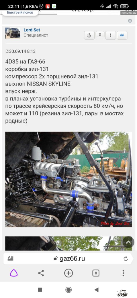

Вот фотка на форуме есть,довольно ловко мотор встал,правда не знаю по какую нужду КПП ЗИЛ поставлена. В этом блоке приличное количество модификаций моторов есть,вполне не плохой вариант.

kolinz писал(а):[post]413281[/post] правда не знаю по какую нужду КПП ЗИЛ поставлена.
корефана бывшая тачка..продал он ее,в Севкуре ща она гоняет,кпп ставилась Зил из за лебедок,верне двух комов,для лебедок, они нужнее,с р/к 157 го и кпп зил,и на ои-25,она 103 км по навигатору носилась

Эти мицубиси моторы 4d серии реально как под газон деланы.По мне так поддон просится развернуть и то не факт.У него слив с компрессора сделан в поддон или вместо датчика оборотов?

Я наверное в лобовину,вместо датчика слив сделаю.Радиатор с интеркулером штатный,от мотора планирую.

в лобовину не стоит там на шестерни попадать будет лучше поищи технологические заглушки в блоке

Заглушек нет.Если исключить лобовину,то остаётся делать слив в поддон или к сливу турбины отвод подваривать.Мне самому не нравится слив в лобовину,просто там самая короткая магистраль получится.
