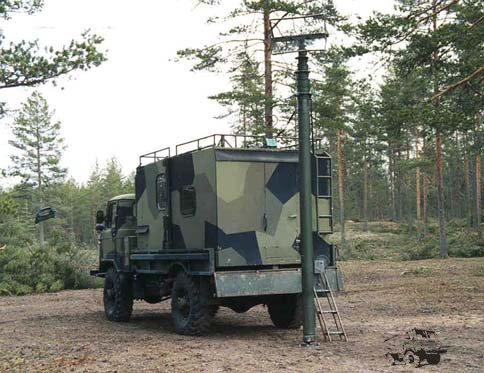

темнокот писал(а):[post]412696[/post] манипулятором
В точности как я хочу это реализовать, только для перевозки с открытыми бортами, чтобы модуль сделать побольше. Манипулятор почти такой же как у меня, опоры убираются наверх, на бездорожье удобно. Кстати, имея шишигу можно настрогать несколько таких модулей и сдавать в аренду охотникам-рыболовам, вахтовикам и отдельным бригадам вместе с доставкой и установкой.

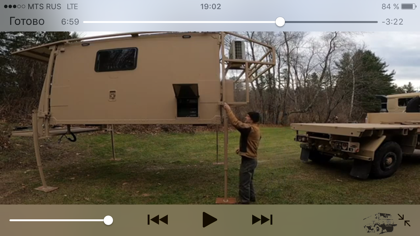

Ещё видео нашёл...
https://m.youtube.com/watch?v=uxx0cM3u1UU

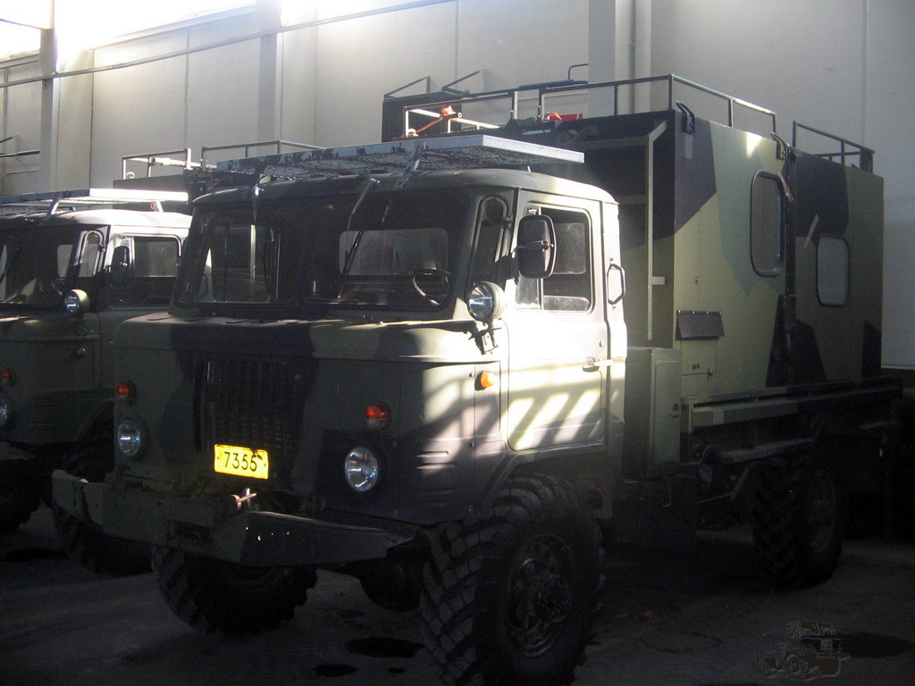

Съемный модуль(кунг).
Финики не заморачиваются :D

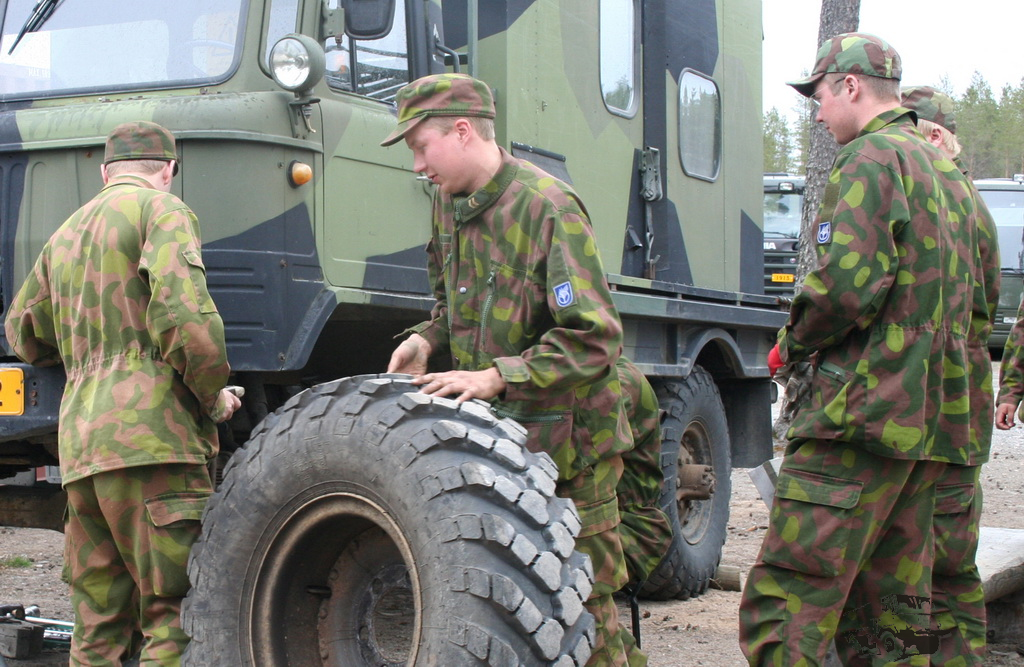

Сообщение темнокот »
Только как или чем из кузова вытаскивать?

Собственно вытащить не большая проблема. Если есть стоянка на своей земле,2 столба перекладина и любой подьемник тросовый (цепной). Вес такой штуки не больше тонны без шмурдяка. Да и сейчас практически в каждом селе есть авто с КМУ. В подмосковье снимал и ставил Будку от 1 до 2 тр . В зависимости ,как договоришься...

Ноги с винтовыми домкратами.. Приподнял кунг и выехал из под него.. При необходимости опять под него заехал.. Классика)
Для естетов - можно под кунг на дно кузова пару больших камер кинуть, от больших колес.. с выводом совмещённых шлангов накачки в удобное для пользования место. Камеры накачал - кунг приподнялся. Ноги подставил и выехал из под него..
Заехал, камеры накачал, ноги убрал, воздух из камер спустил..

Александр2 писал(а):[post]431088[/post] Ноги с винтовыми домкратами.
Так я видео выше скинул с ногами на кунге...
А финский просто так и не вытащить...
Сообщение Александр2 »
[ref]темнокот[/ref], ну да, всё правильно.. с "ногами" - самый адекватный вариант)..
Сообщение Инженер74 »
Кочегар НЛО писал(а):[post]431064[/post] Финики не заморачиваются
Вот, именно - это мне и нужно. :D

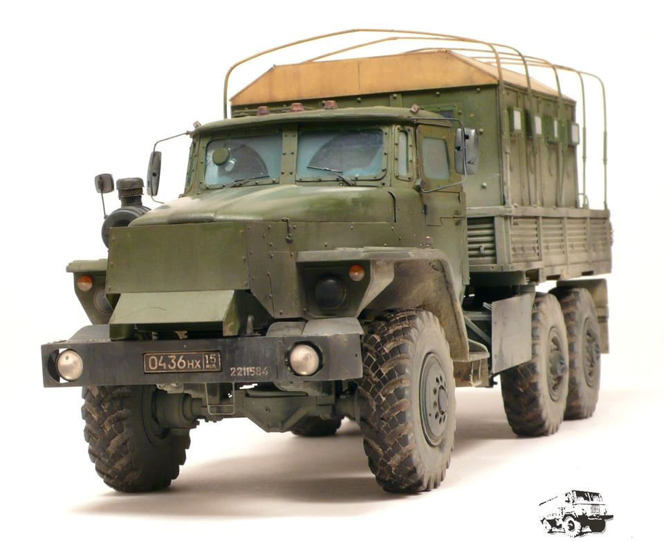

Как писали выше в тентованный газ-66 можно встроить такой модуль...
Типа Урал (покемон).
