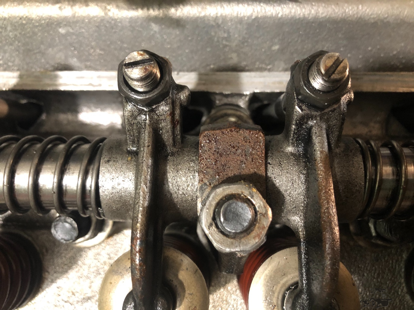

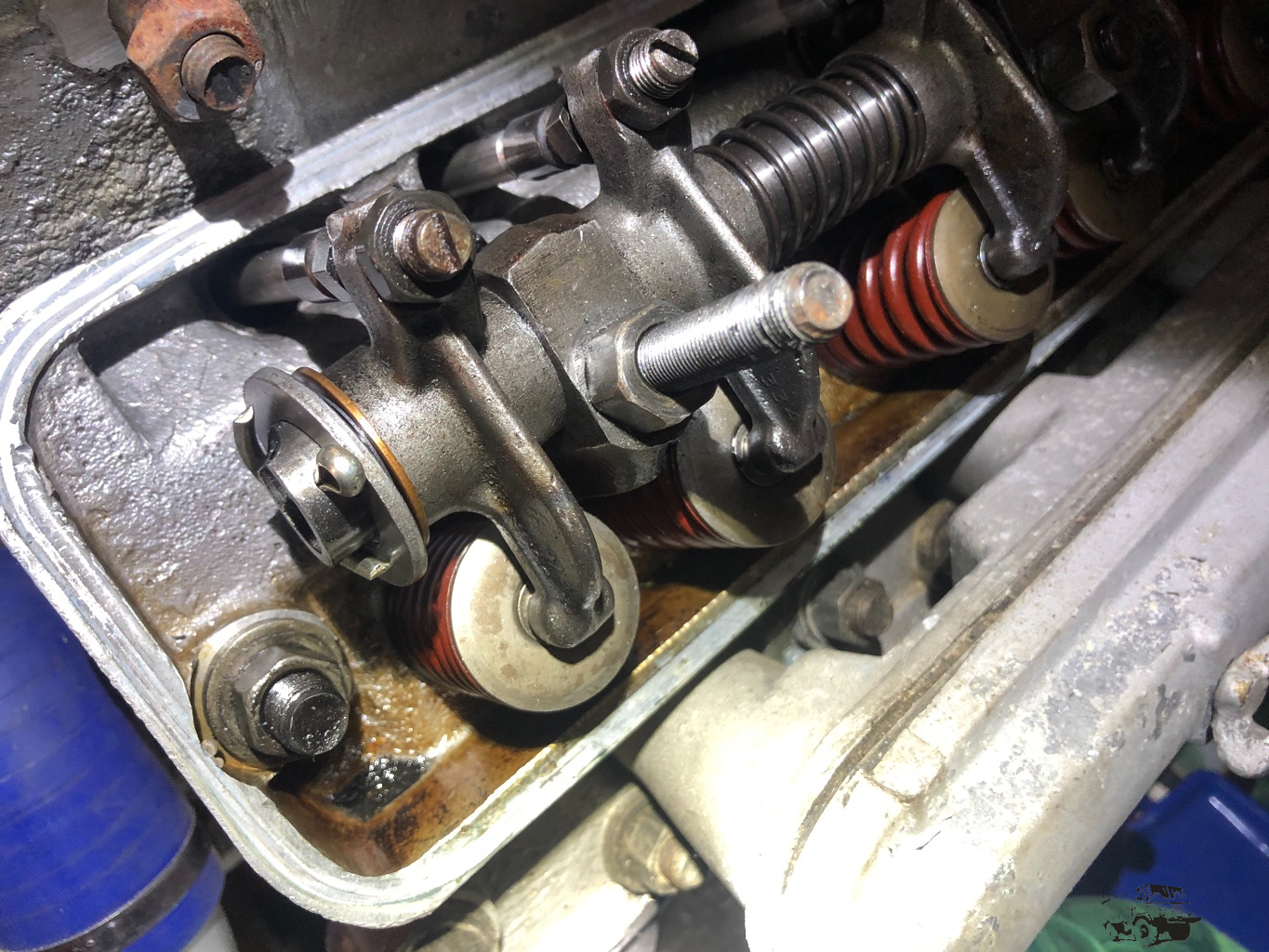

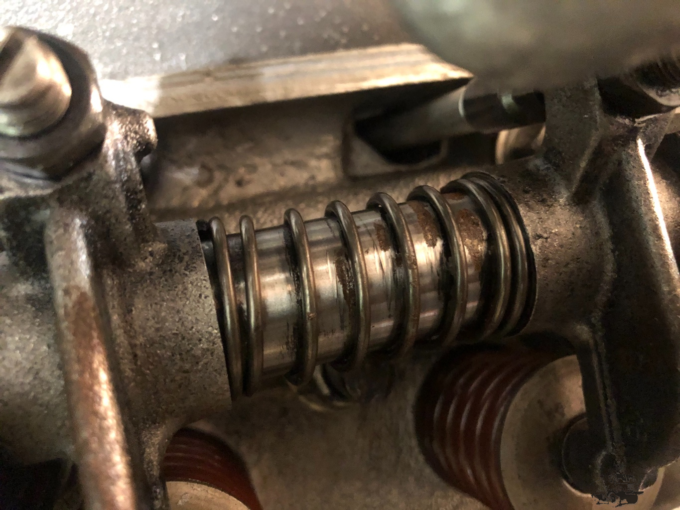

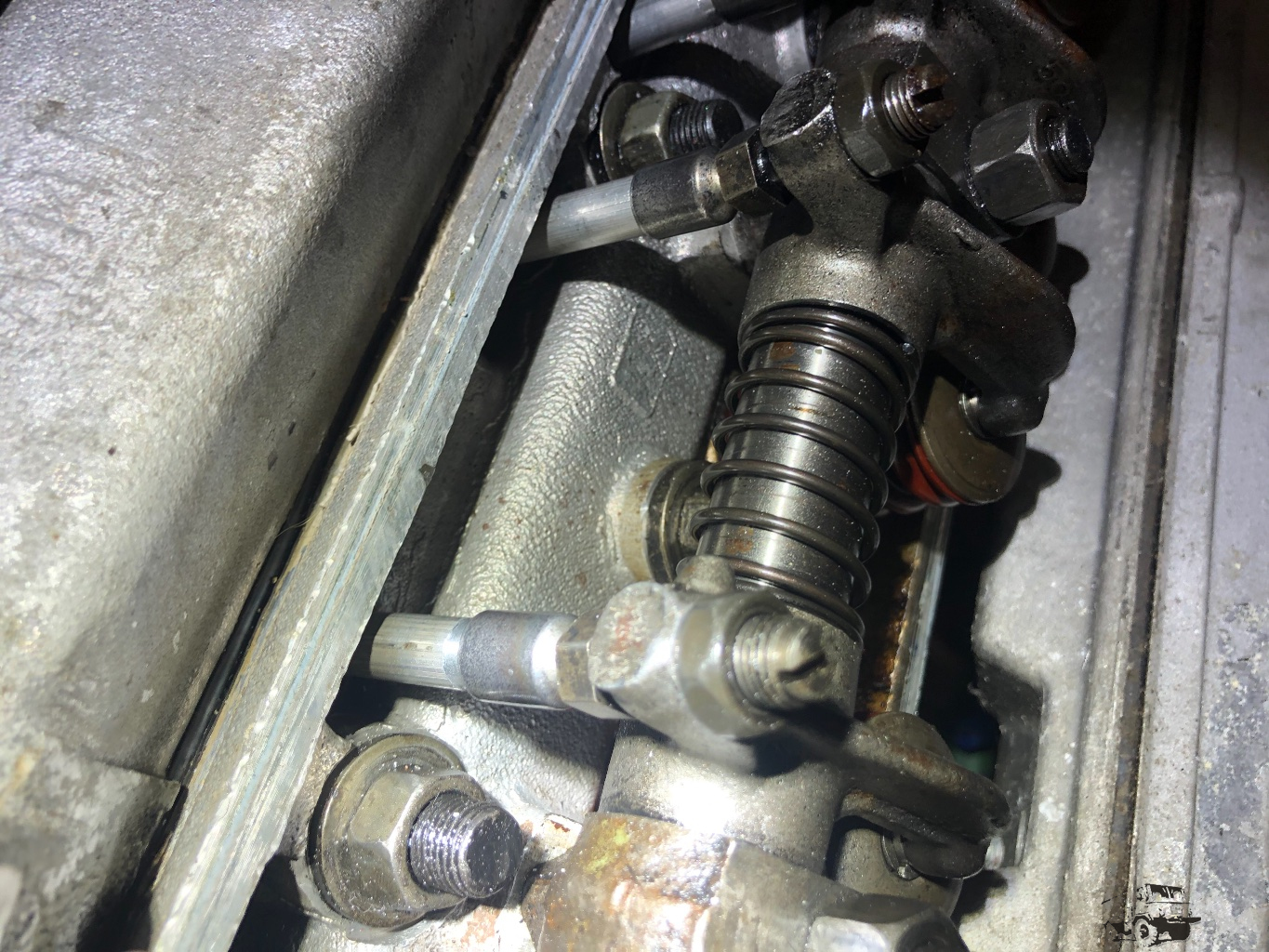

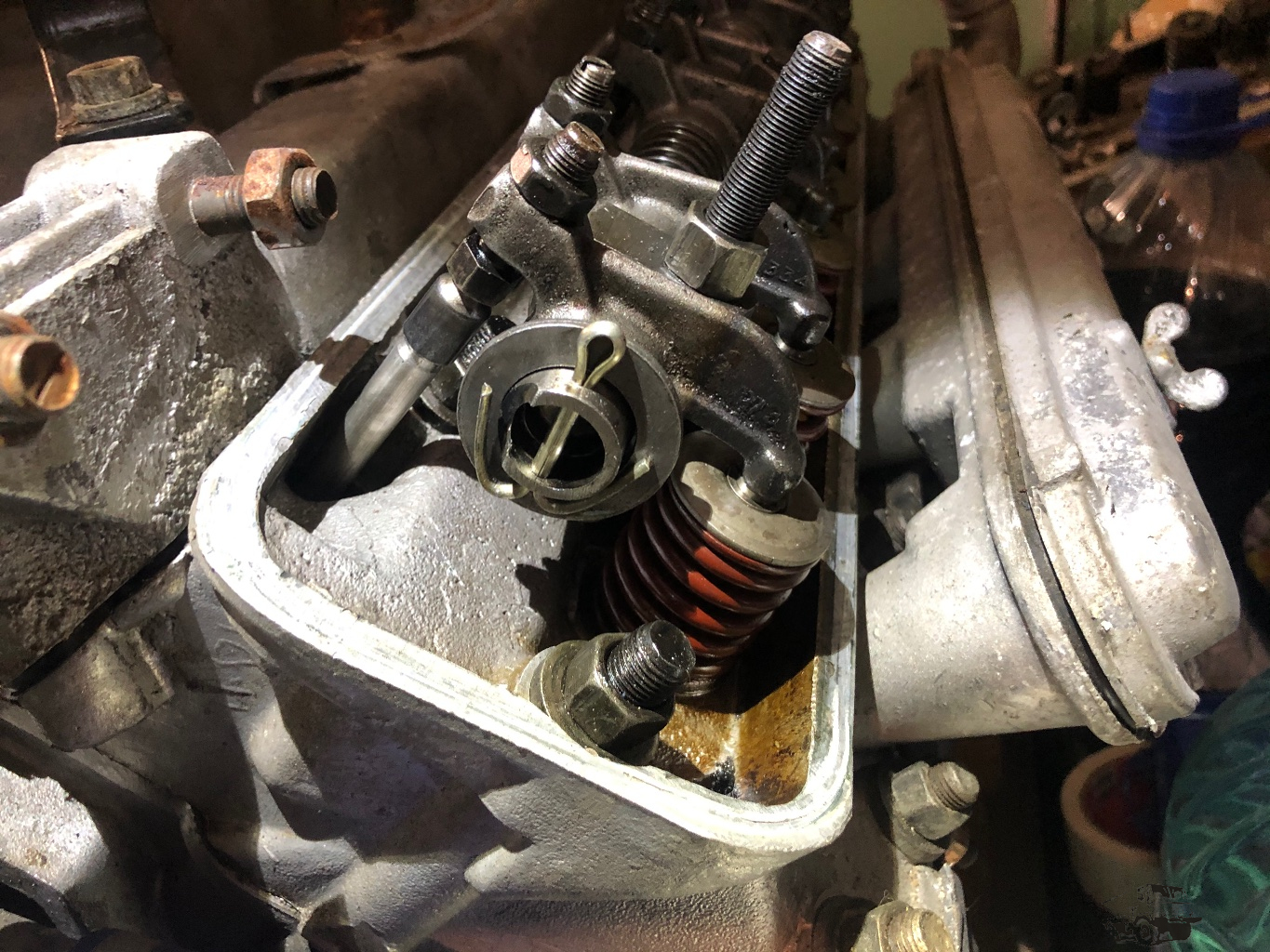

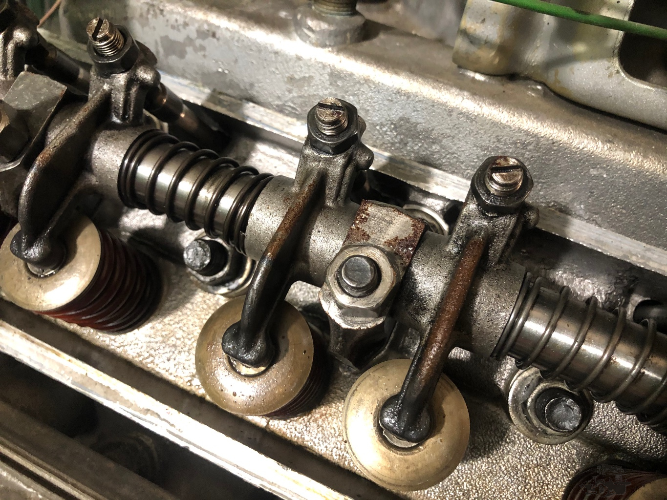

Открыл клапанные крышки, а там всё отлично, Виталий за это очень сильно переживал.

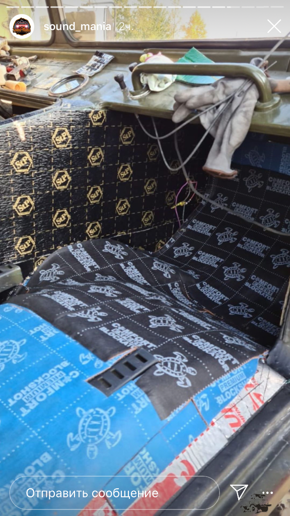

Alex_Sheremet мой Газ-66-15 Высокий кунг
Сообщение Alex_Sheremet »

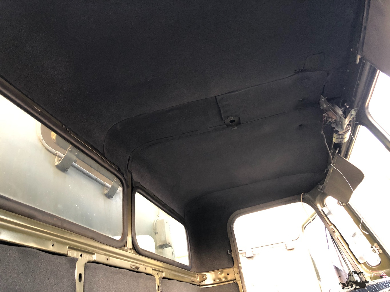

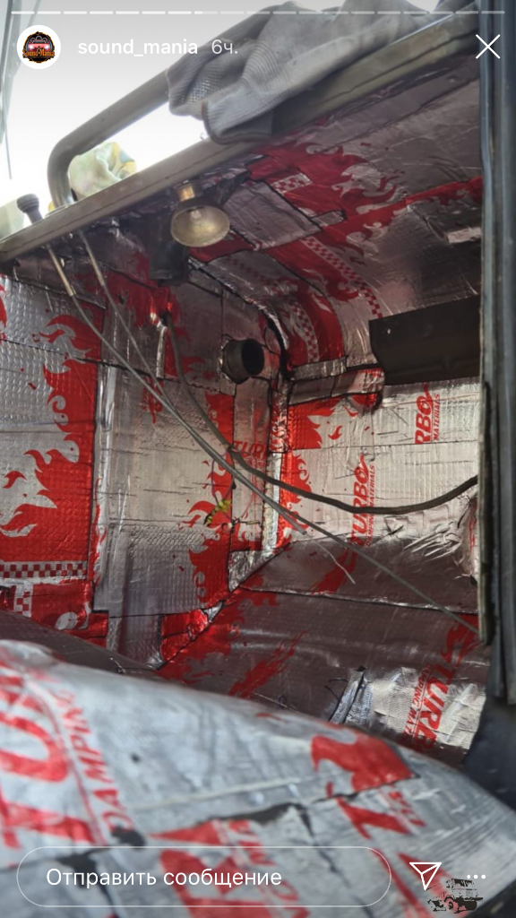

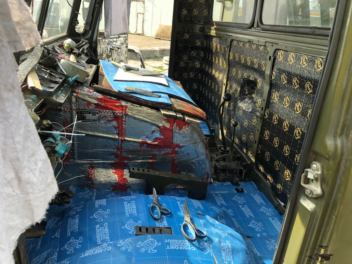

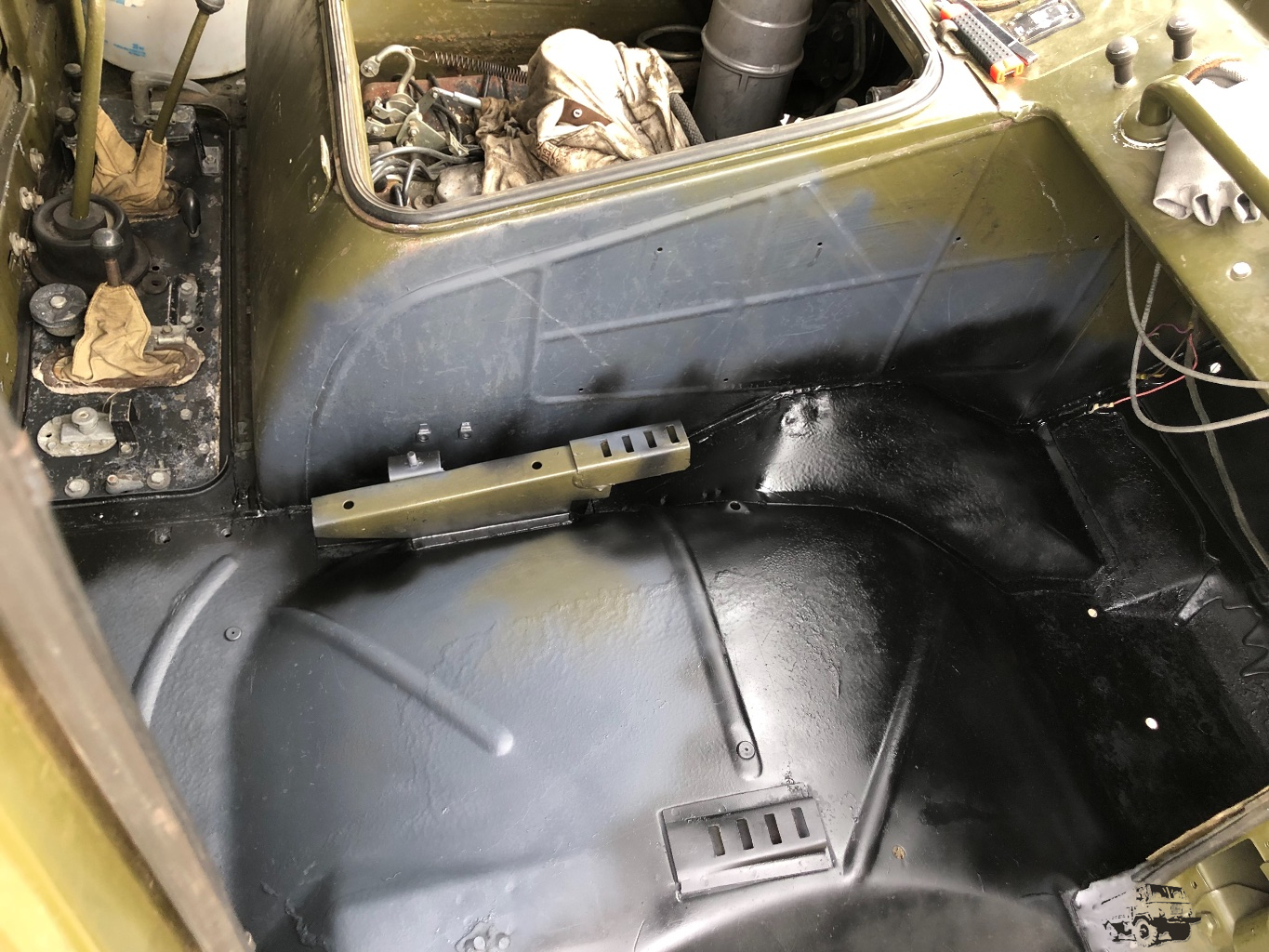

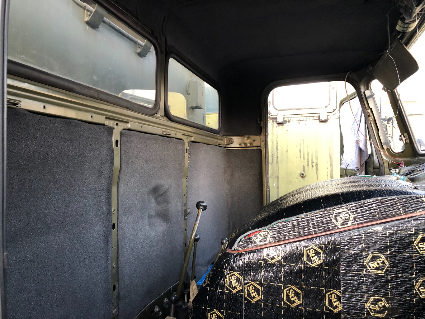

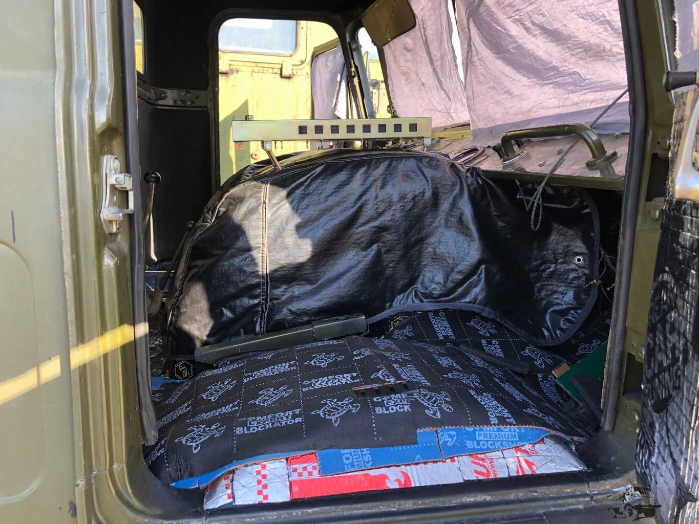

Вибро-тепло-шумоизоляция

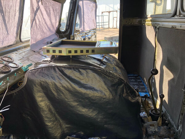

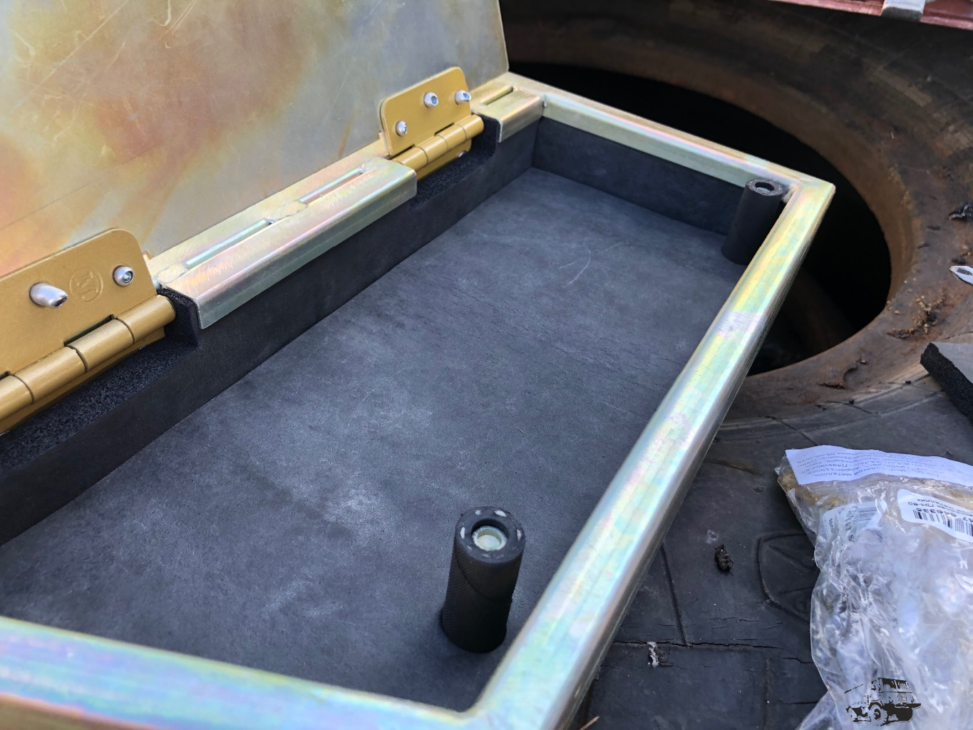

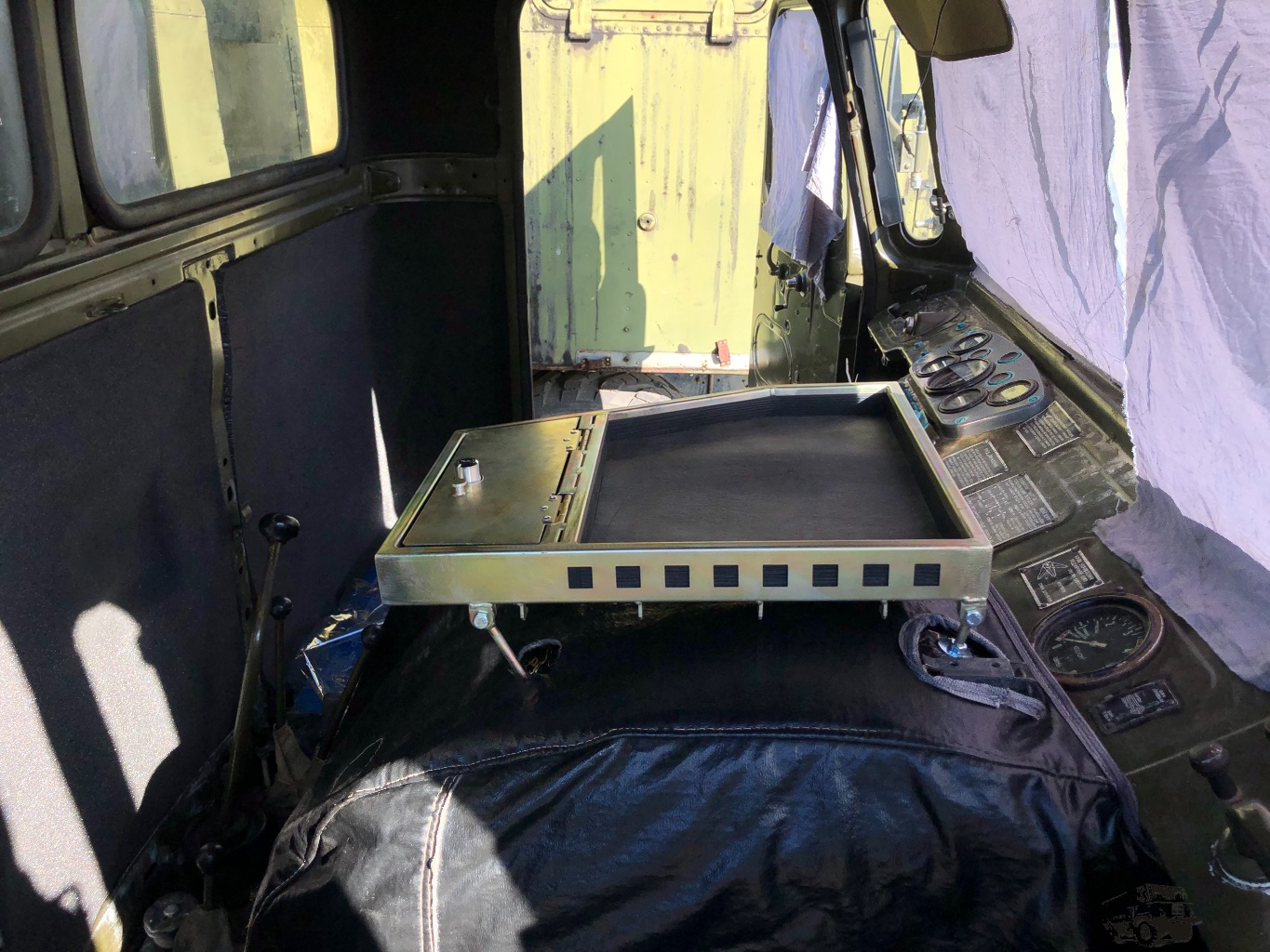

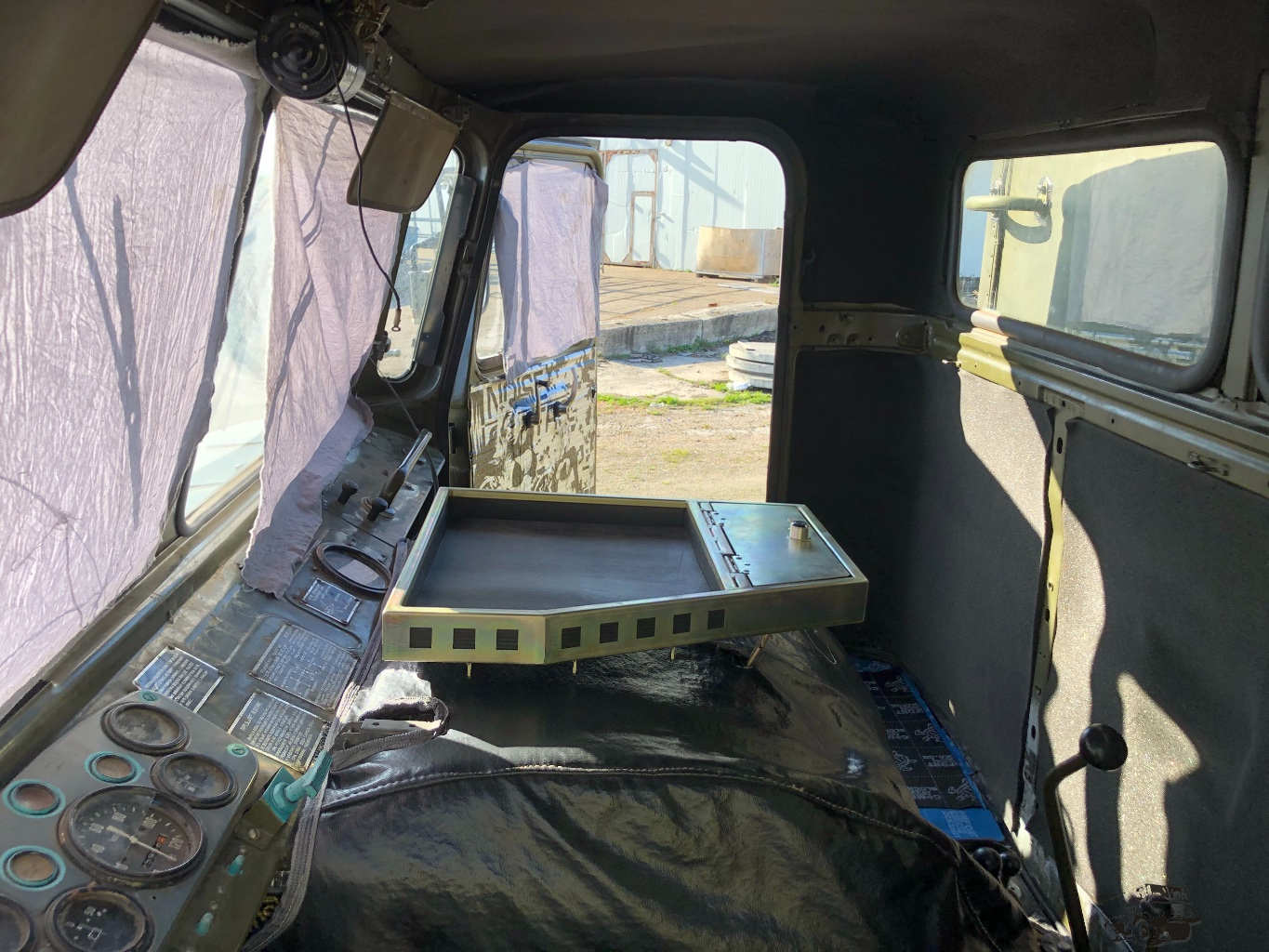

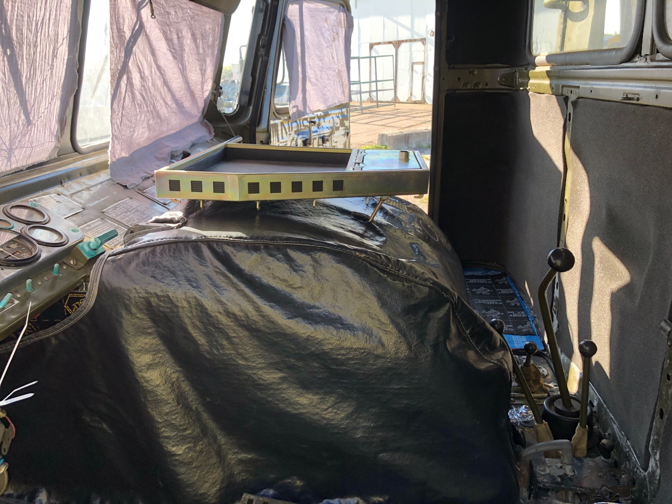

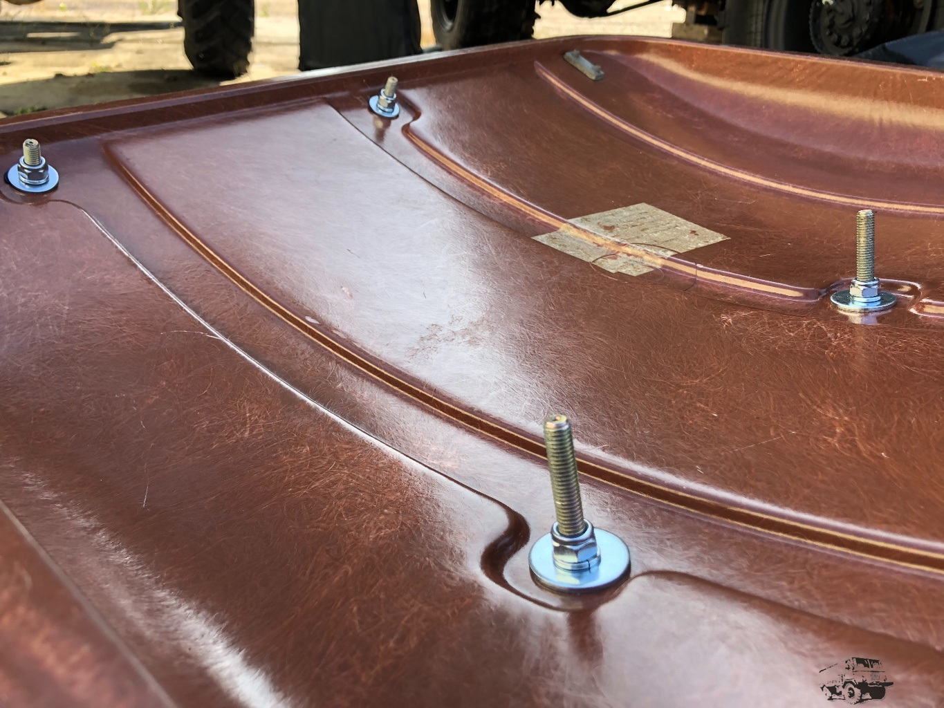

Авторский столик от Vivanov-76 SPB в кабину Газ-66

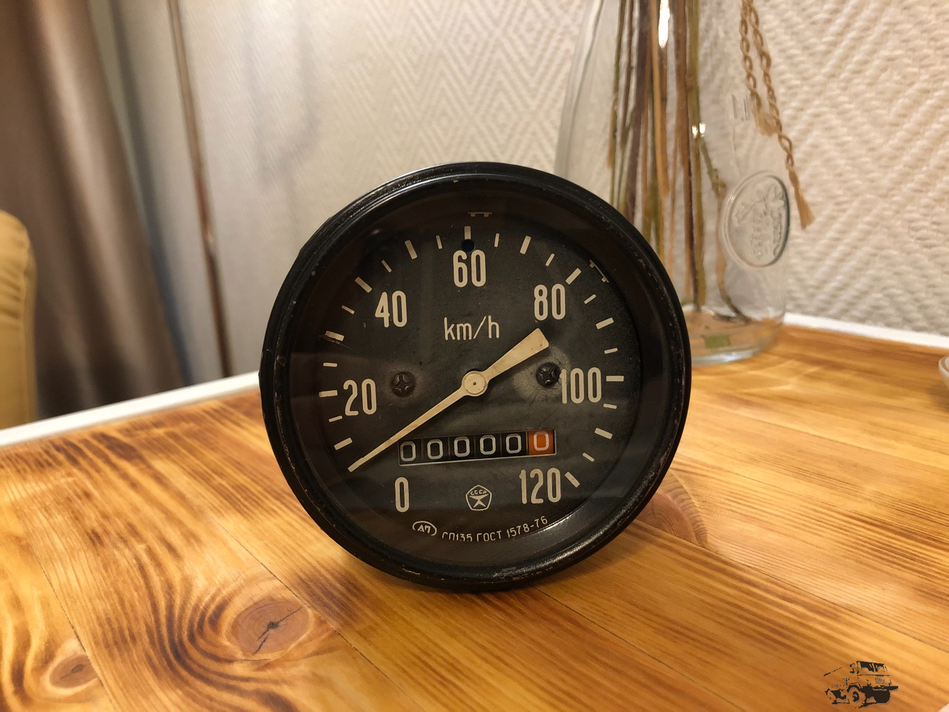

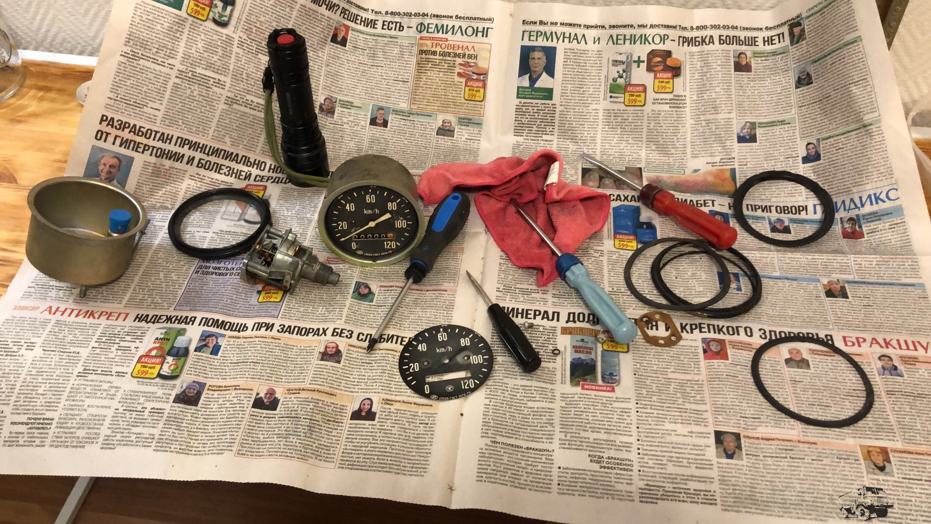

Из двух спидометров собрал один, со знаком качества СССР

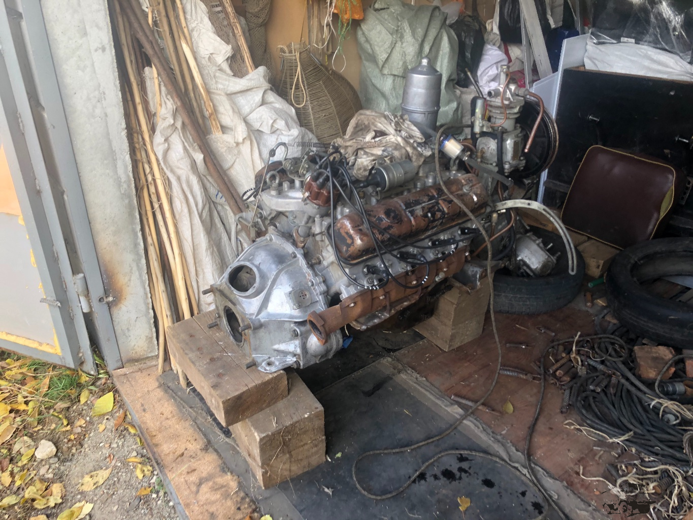

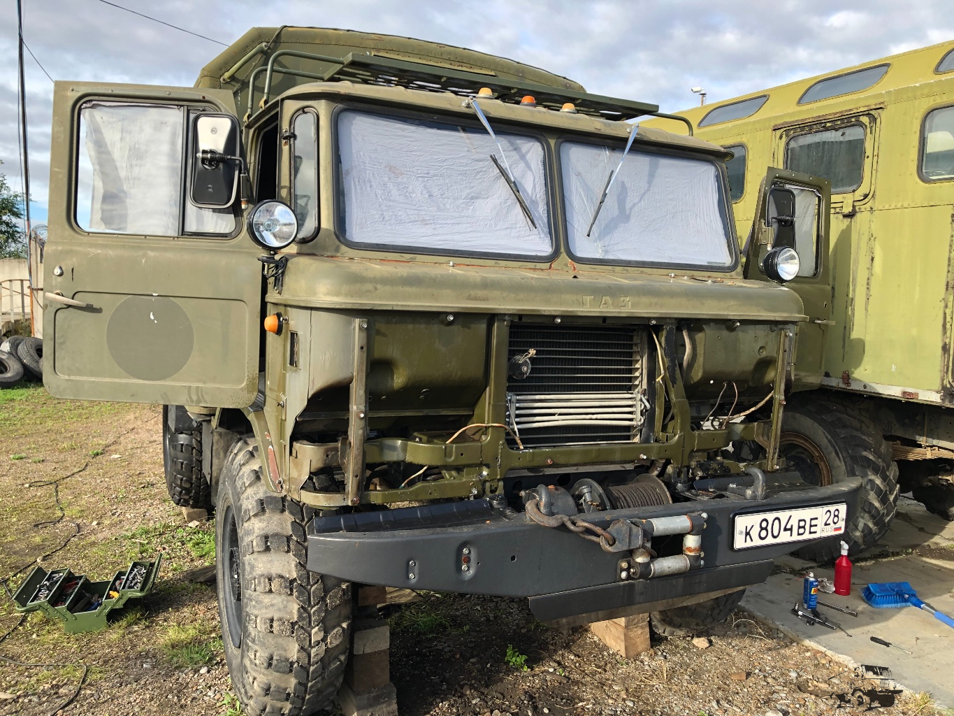

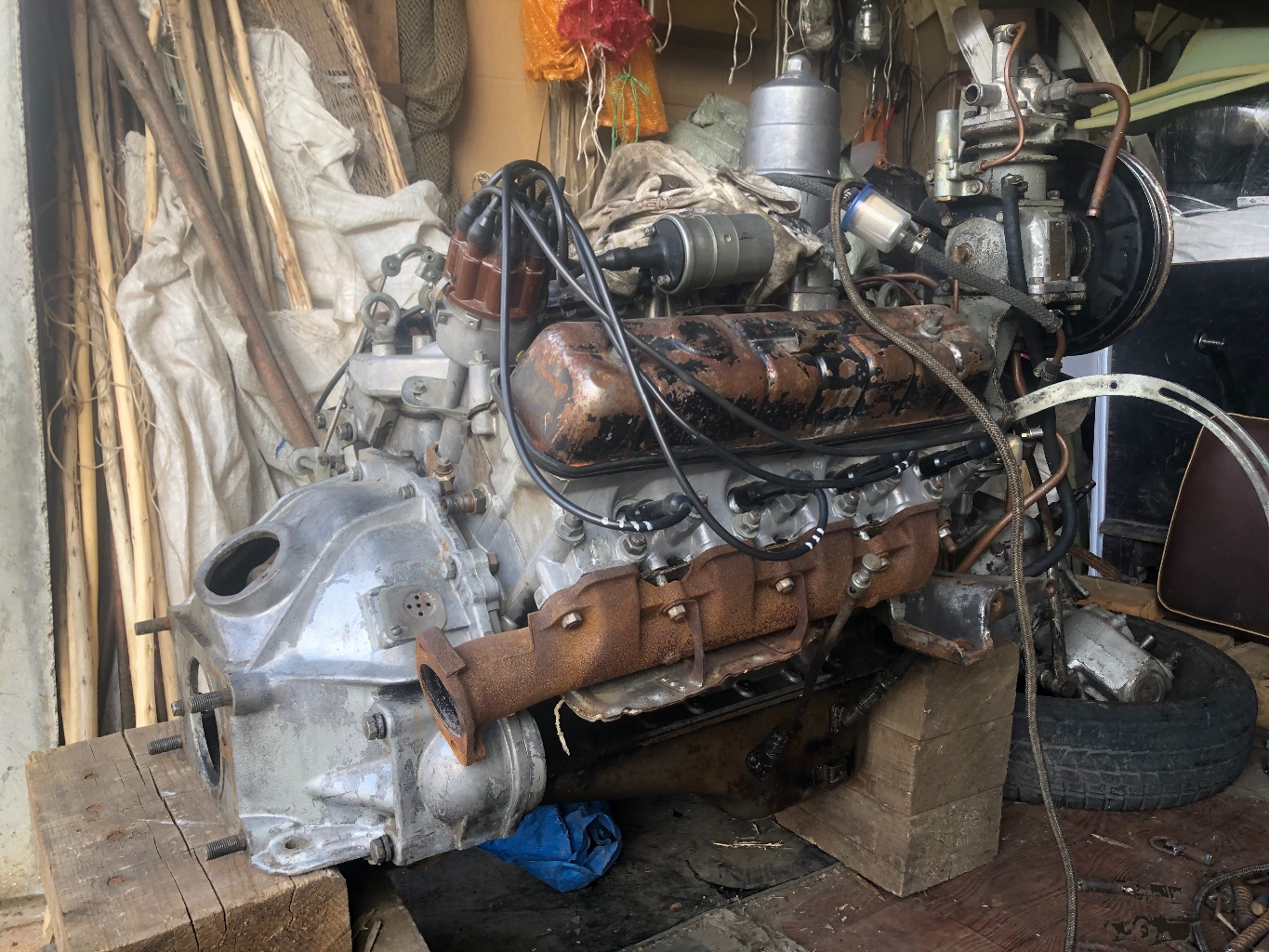

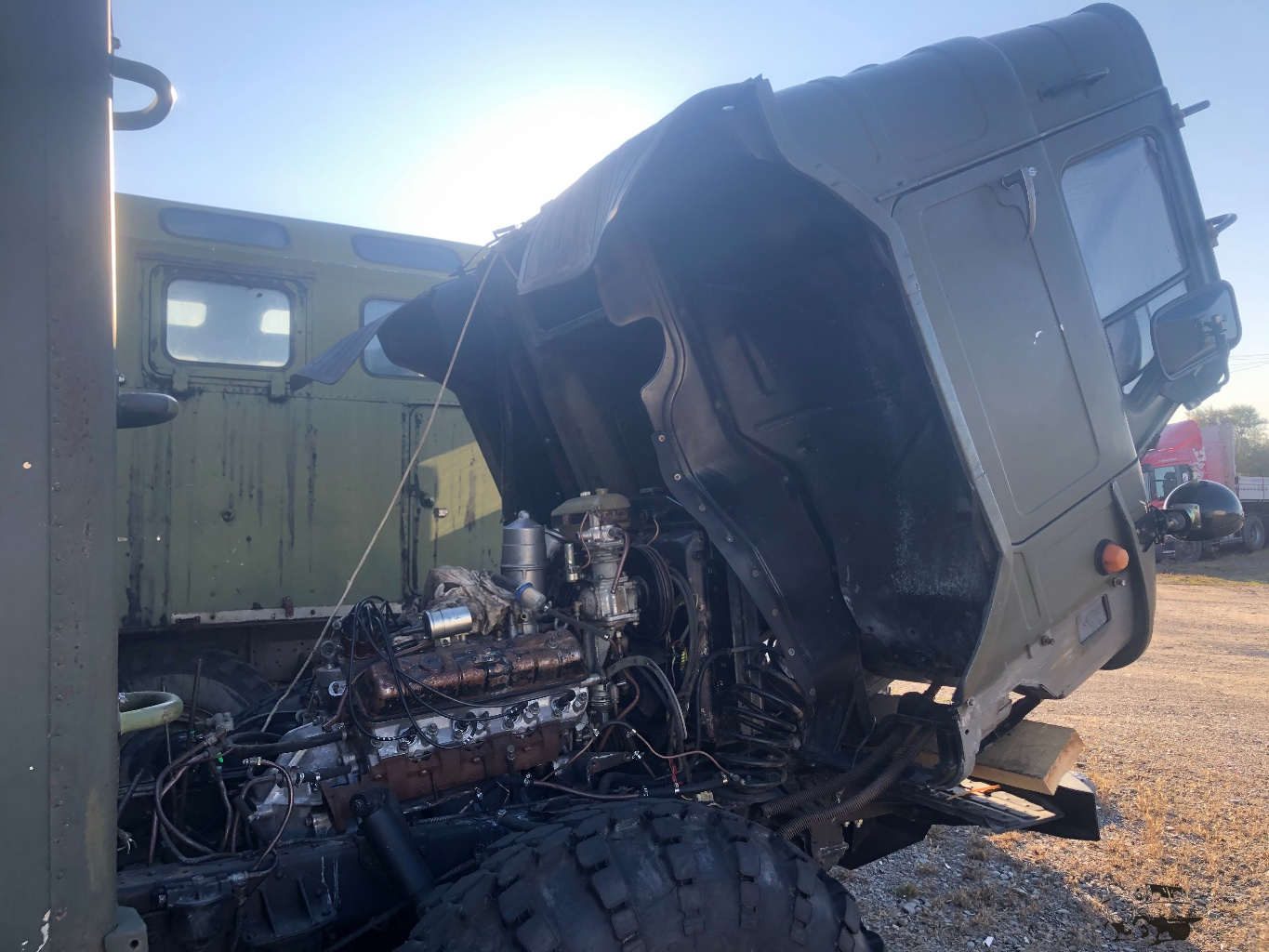

Снял родной двс Газ-66

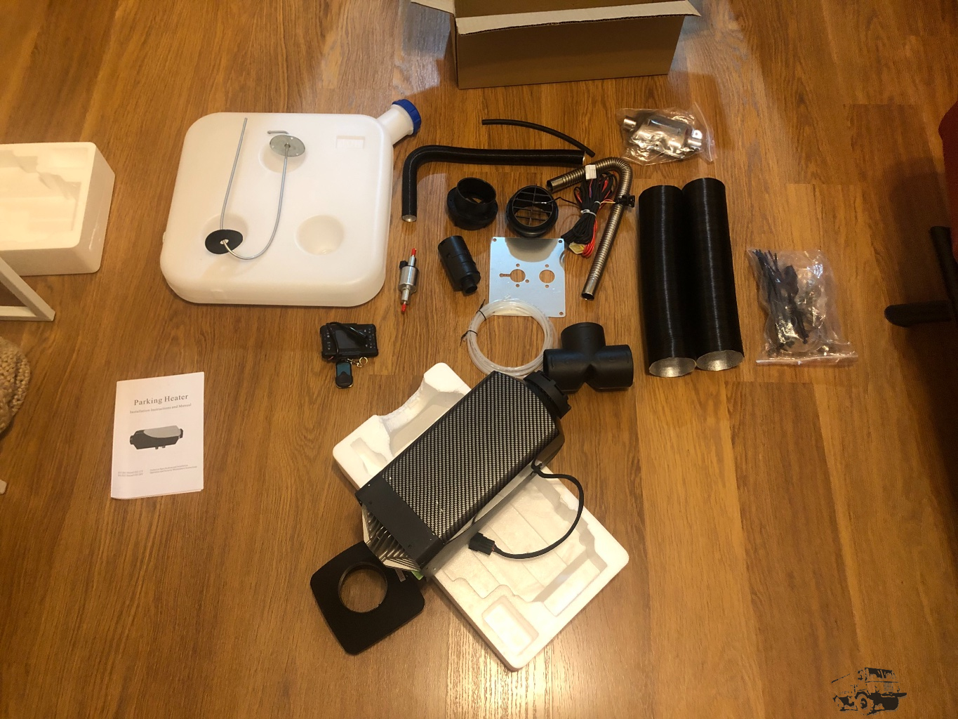

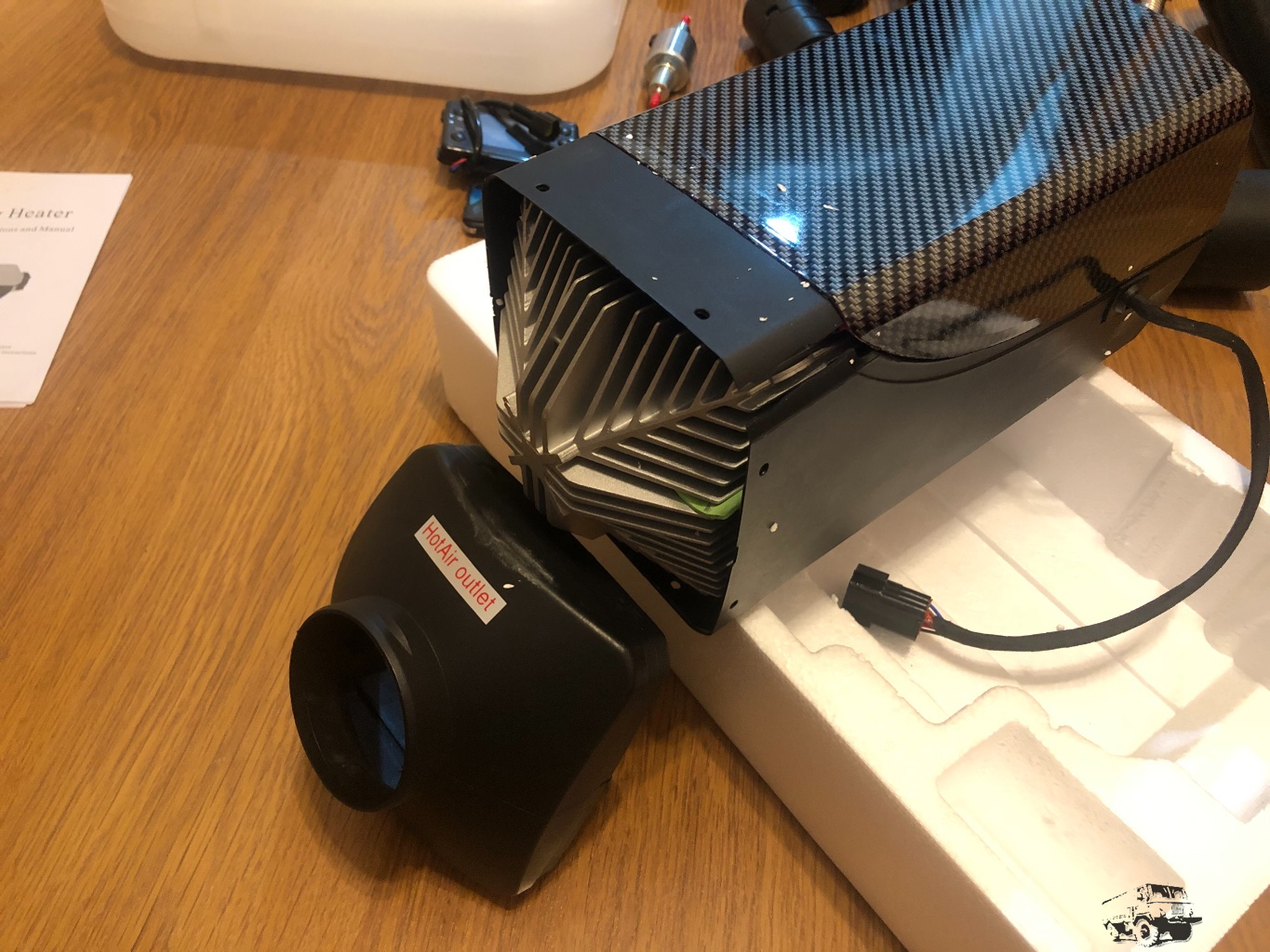

Автономный дизельный отопитель в кунг Газ-66, за 7000₽ с алиэкспресс,заявленная мощность 8 кВт.

Протестировал автономку
https://youtu.be/UCEdJ-6kqTE

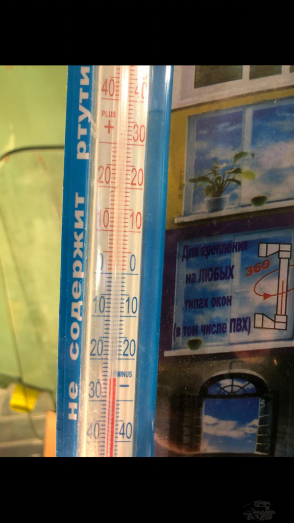

Это своеобразный отдых, морально отдыхаю,когда работаю над этой прекрасной машиной, душу в неё вкладываю. Даже не большой холод этому не помеха. Всем добра.
Alex_Sheremet
ГАЗ-66 Благовещенск
8 914 550 10 69
темнокот
Сообщения: 583
Откуда: Ишимбай
Сообщение темнокот »
Только работать лучше в теплом боксе ,здоровье дороже...
Alex_Sheremet
Сообщения: 274
Зарегистрирован: 22 дек 2020, 05:35
Откуда: Амурская область г.Благовещенск
темнокот писал(а):[post]411547[/post] Только работать лучше в теплом боксе ,здоровье дороже...
Вы совершенно правы! Но пока нет такой возможности... греюсь в кунге с горячем чаем.

Alex_Sheremet писал(а):[post]411540[/post] Протестировал автономку
Топливный насос ставь только на раму :!: , на кунг нельзя даже с вибро проставками, будет бить как в барабан. Даже если не удобно :D

micky писал(а):[post]411550[/post]
Топливный насос ставь только на раму , на кунг нельзя даже с вибро проставками, будет бить как в барабан. Даже если не удобно
Благодарю за совет. Да, насос очень громкий, его нужно прятать :D
Он только по началу раздражает когда печка на максималках крутится , у меня стоит в ящике кунга не сильно мешает , но все в сравнении.
Почему 41 мотор , религия или обдуманное действие ?
Alex_Sheremet
Сообщения: 274
RAT писал(а):[post]411554[/post] Он только по началу раздражает когда печка на максималках крутится , у меня стоит в ящике кунга не сильно мешает , но все в сравнении.
На природе или в тайге буду пользоваться дровами, уже купил печку, но не установил, бесплатное и нескончаемое топливо, а автономку только на ночь или во время сна, для поддержания тепла, чтобы не просыпаться и не подкидывать дровишки.
А по выбору 41 пришёл я обдуманно, хотя опыта вообще ни какого в этих двигателях нет. Думал поставить дизель, д-240 или д-245 , но мне они показались очень тихоходны и громкие, вибрация. Японца какого нибудь, да, классно, вещь, но я не располагаю таким бюджетом, делал расчёт на J 05 C от Хино или FD 46 от Ниссан, вышло около 500000₽, а самый главный фактор, я всё делаю сам, под открытым небом, варить сваркой я не умею, токарных станков и всякого оборудования тоже нет, а там нужно много «колхозить», ещё фактор это вес, шишига славиться своей проходимостью из-за грамотной развесовки, не для кого не секрет, что дизеля тяжелее! И это ещё нужно всё оформлять, снова плати, а 41 я поставил без труда, всё по родному, рычаги, лебёдки, пжб, всё родное! Может я ещё зелёный и не опытный, но мыслю на данный момент я так.

Сообщения: 2892
Поблагодарили: 88 раз
Столик мешать будет.
