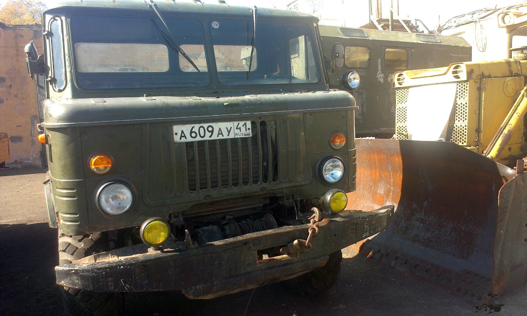

Зеленый ГАЗон

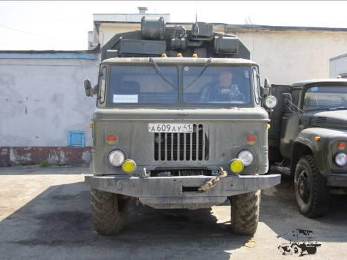

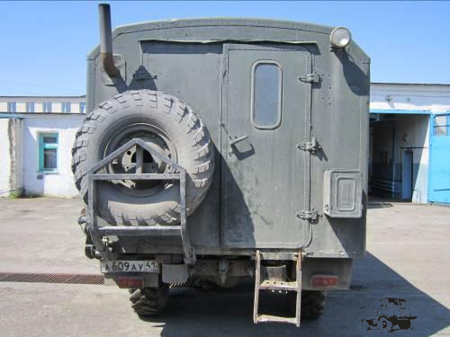

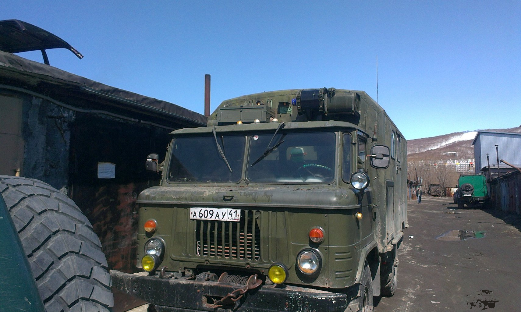

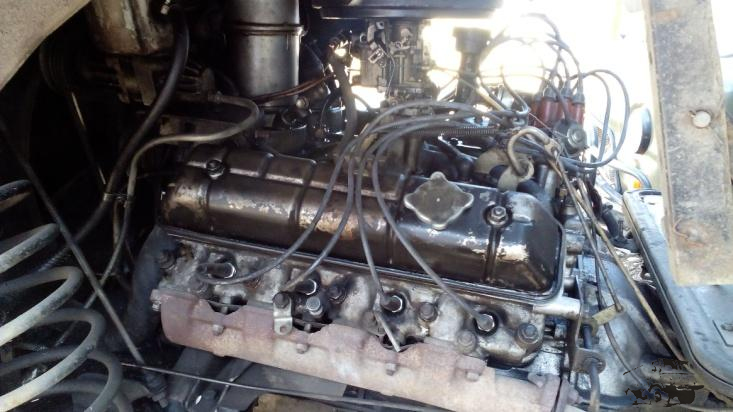

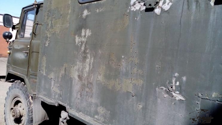

Газ-66-15 1989 года, с высоким КУНГом, достался мне хоть и на ходу, но в достаточно печальном состоянии, прогнившая кабина в проблемных местах, с наружи местами гнилой кунг, провалившийся возле входа пол, облупившиеся и поверх покрашенные чудным голубым цветом внутренности кунга, электрооборудование кабины на скрутках,что по неосторожности привело к небольшому пожару, неработающая система подкачки, текущий сальник задней полуоси, сопливящий компрессор и множество других мелочей, но были и бонусы в виде работающей лебедки, двигателя ЗМЗ-523 вписанного в ПТС.

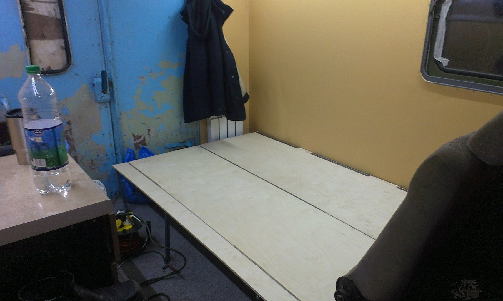

Зеленый ГАЗон

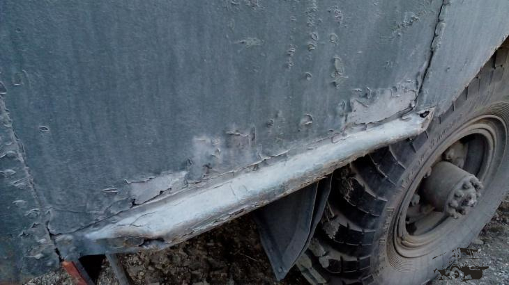

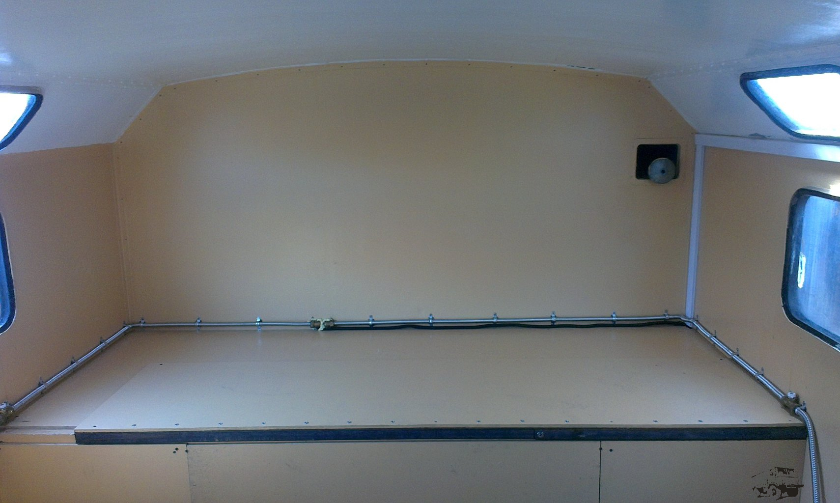

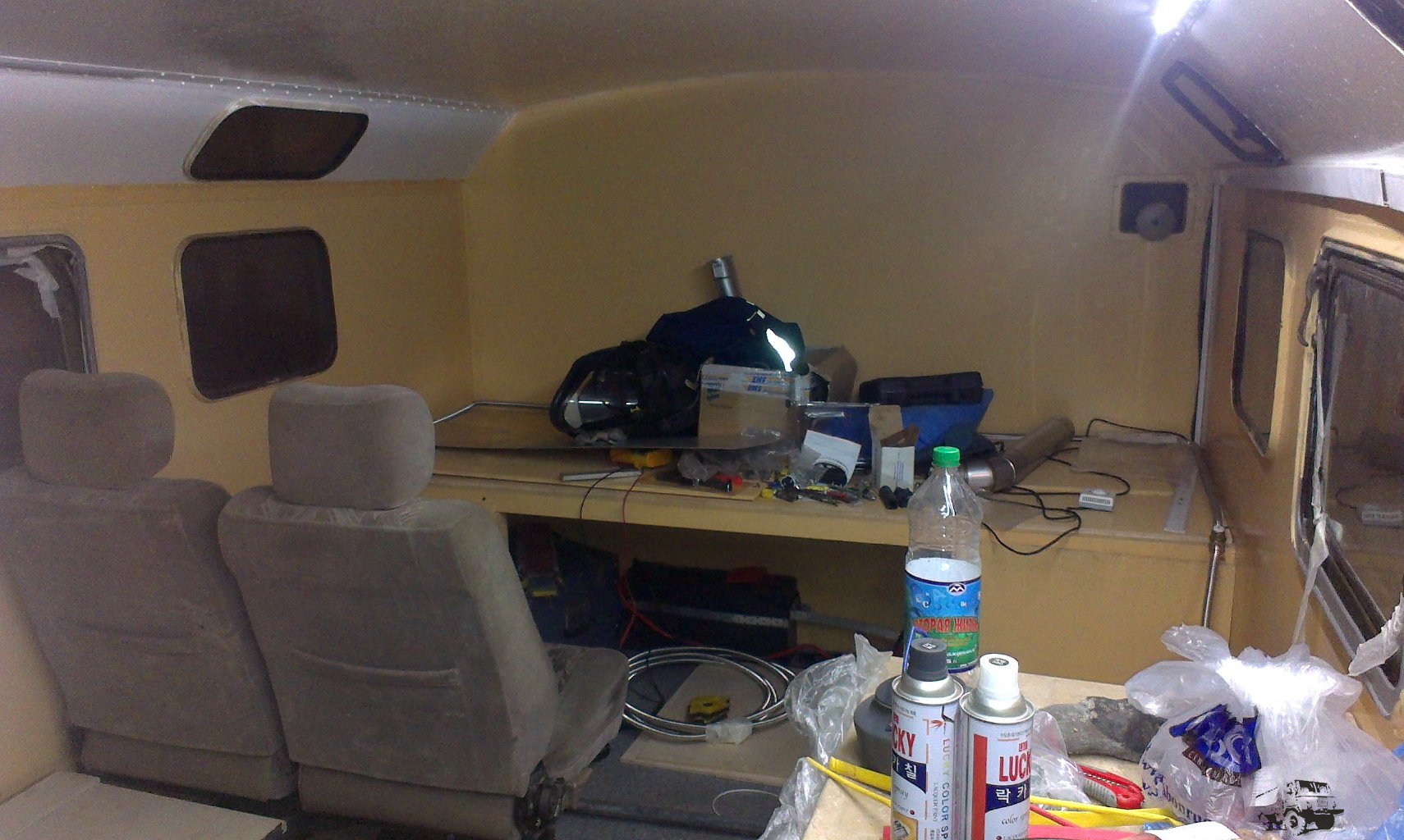

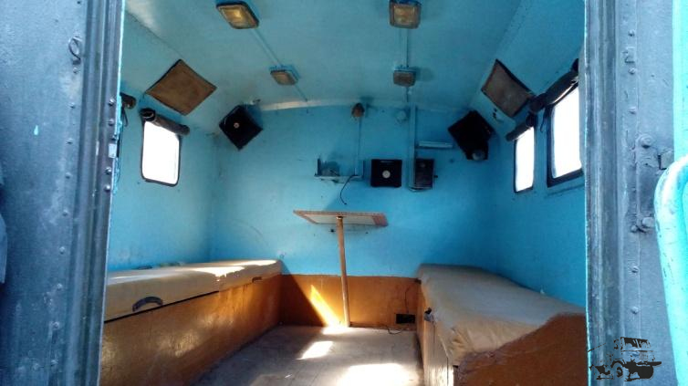

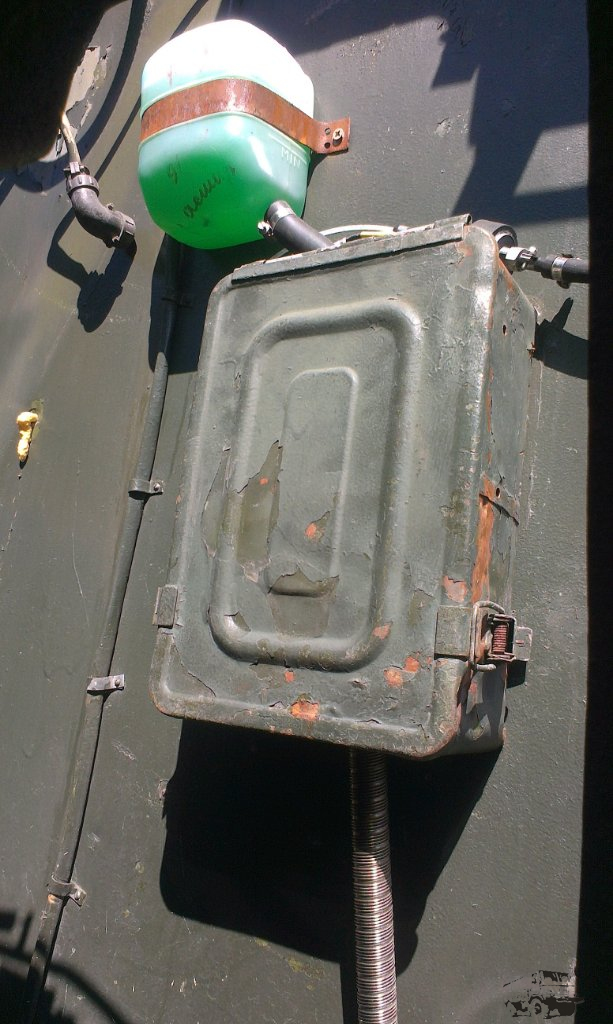

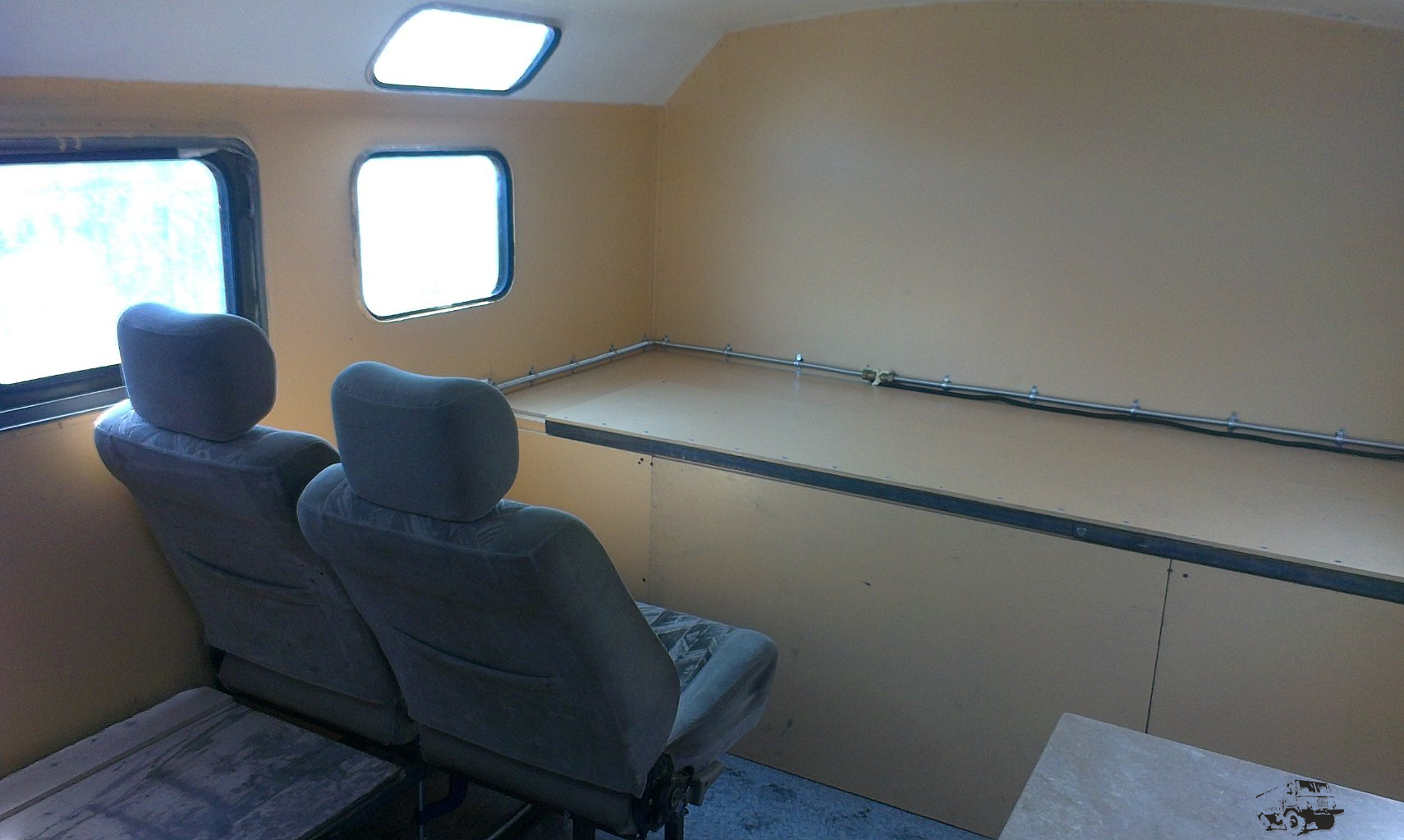

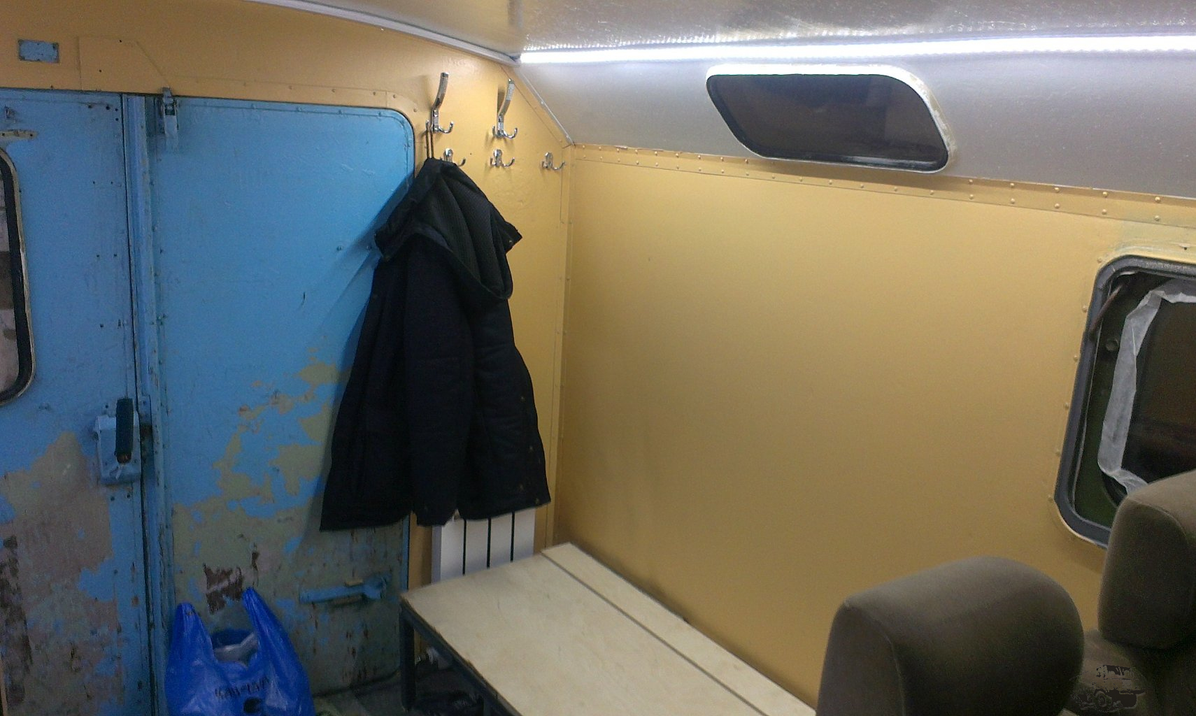

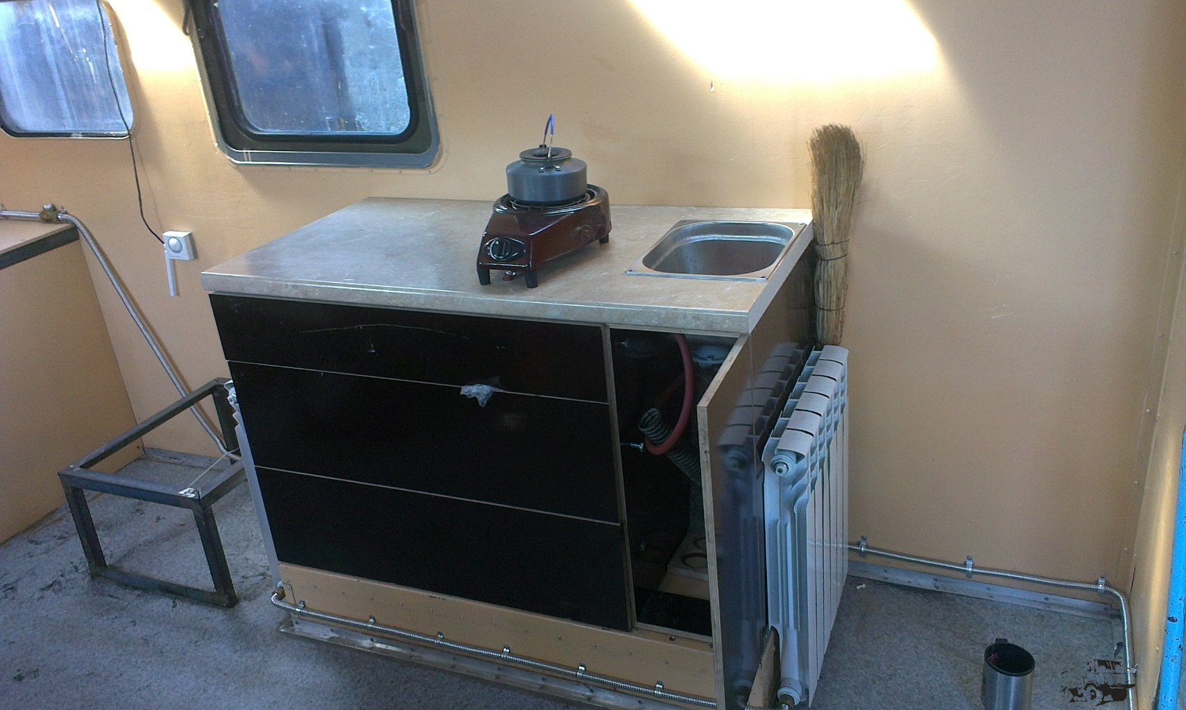

К весне 2016 года корочка была получена и с потеплением началась стройка. т. к. авто был на ходу, сначала предполагалось оборудовать КУНГ.

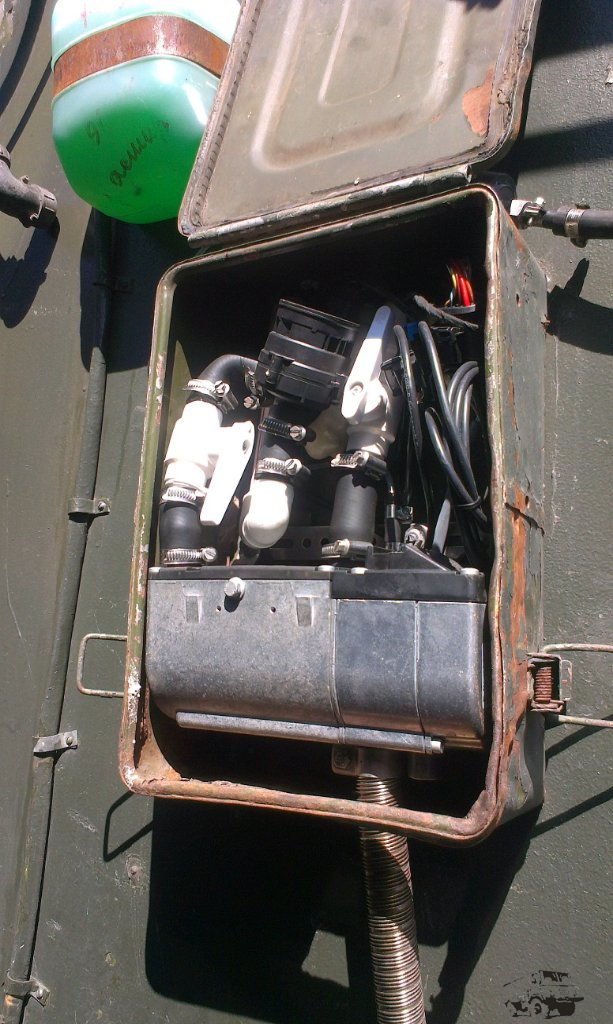

Предполагалась установка жидкостного котла, печки буржуйки на аварийные случаи, минимум 4 спальных места, сидений для пассажиров, газовая плита, мойки и кухонного стола, сооружение грузового отсека, установка кунговых аккумуляторов, зарядки для них, инвертора. Тут сразу скажу, что в последствии от установки буржуйки отказался совсем и навсегда, т. к. котла абсолютно хватает, а в аварийных случаях, до возвращения домой и починки котла можно обогреться и от газовой плитки, да и место под буржуйку можно использовать с большей пользой, а вреда от нее для кунга, как выяснилось в процессе стройки, не мало, т. к. даже при установке тепловых экранов, пенопласт в сендвич панелях плавится, мне пришлось сверлить в фанере отверстия и задувать пеной места где раньше стояла буржуйка, и не только там, но об этом потом.
Сначала изнутри было демонтировано абсолютно все, ободрана до фанеры старая краска, зашпаклевано, загрунтовано и покрашено, но как в последствии решил это было зря потраченное время, никакой эстетики, никакой дополнительной теплоизоляции, да и краска при нагреве КУНГа летом до сих-пор воняет, если когда-нибудь будет время, обклею кунг пробкой. Затем были вырезаны люки под грузовой отсек в передней части, с двух сторон и сделаны двери. После этого пришлось решать проблему с провалившимся полом в задней части кунга возле входа, т. к. авто использовался в организации, видимо постоянные загрузки тяжелых материалов и постоянная влага у входа сделали свое мерзкое дело. Для восстановления пола пришлось снять доски от входа, и на длинну 2м между колесных арок, после чего обнаружилась неприятность с оплавившемся пенопластом в полу над глушителем, пришлось залить пеной. Возле входа пришлось воссанавливать так-же и утеплитель, сделано это было с помощью куска экструдированного пенополистерола, а чтобы он не проминался, в местах где он упирается в каркас высверлены отверстия и установлены упоры из дерева. Сверху постелена и приклеена на резино-битумную мастику к родному утеплителю обработанная антисептиком фанера 18мм, после чего заделаны герметиком все щели в полу и сверху по всей площади пола приклеен промышленный линолиум, окантовка к стенам сделана из алюминиевого уголка.
Дальше началось сооружение грузового отсека, спальных мест, установка сидушек, изготовление и установка кухонного стола. Спальные места получились размером 220*140 и 180*120, чего вполне достаточно для нас. После минимального обустройства жилого пространства были установлены 2 аккумулятора, диодный свет в виде двух 2х метровых лент 14Вт/м(чего оказалось вполне достаточно), затем был установлен котел, сделана из нержавеющей гофры разводка и смонтированы батареи отопления.
Так собственно говоря и прошел 2016 год, из-за отсутствия времени и желания сделать все не тяп-ляп, а более-менее хорошо, стройка затянулась и за время стройки удалось совершить всего 2-3 поездки в недалеких окрестностях.

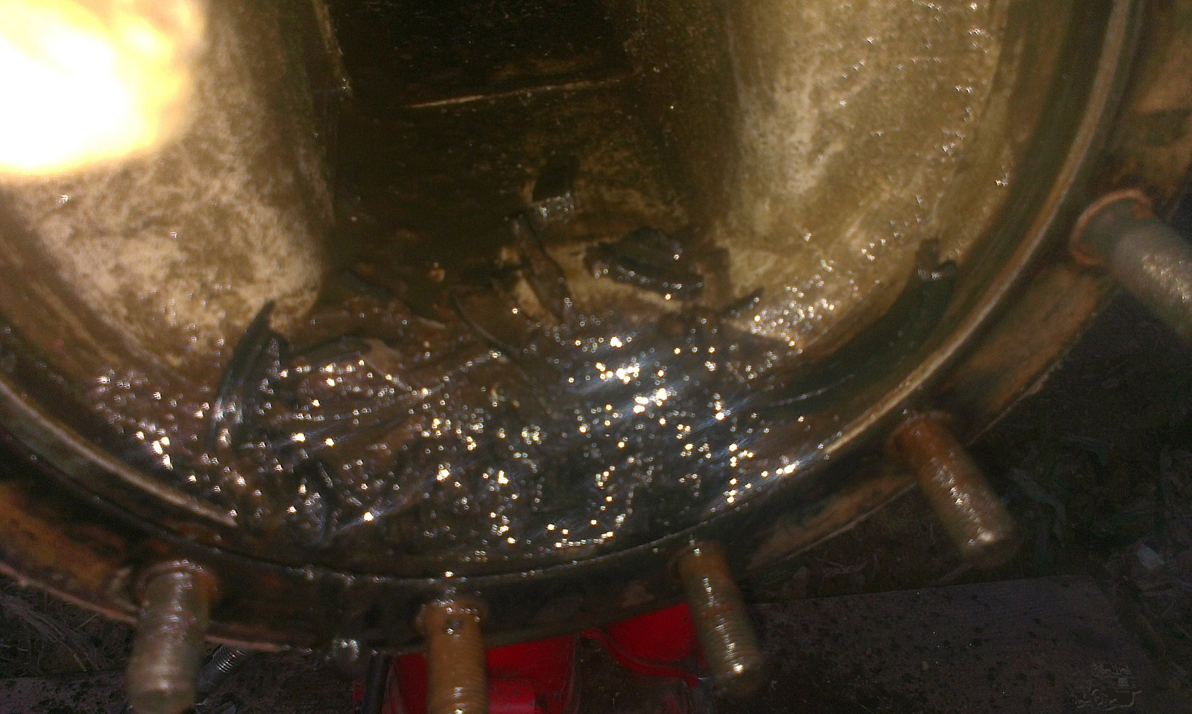

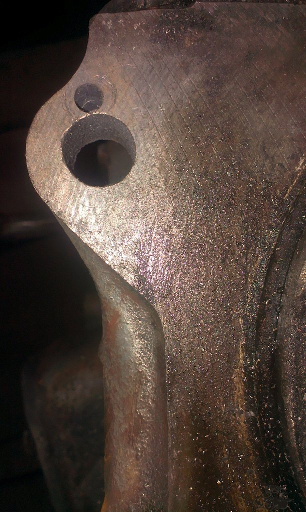

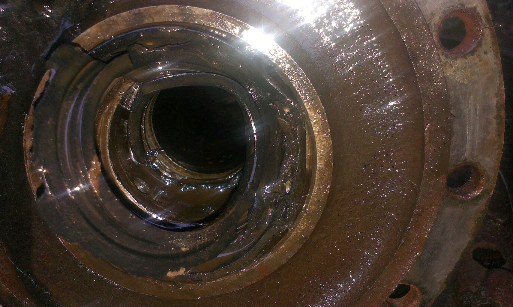

Зеленый ГАЗон

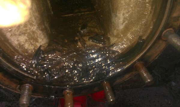

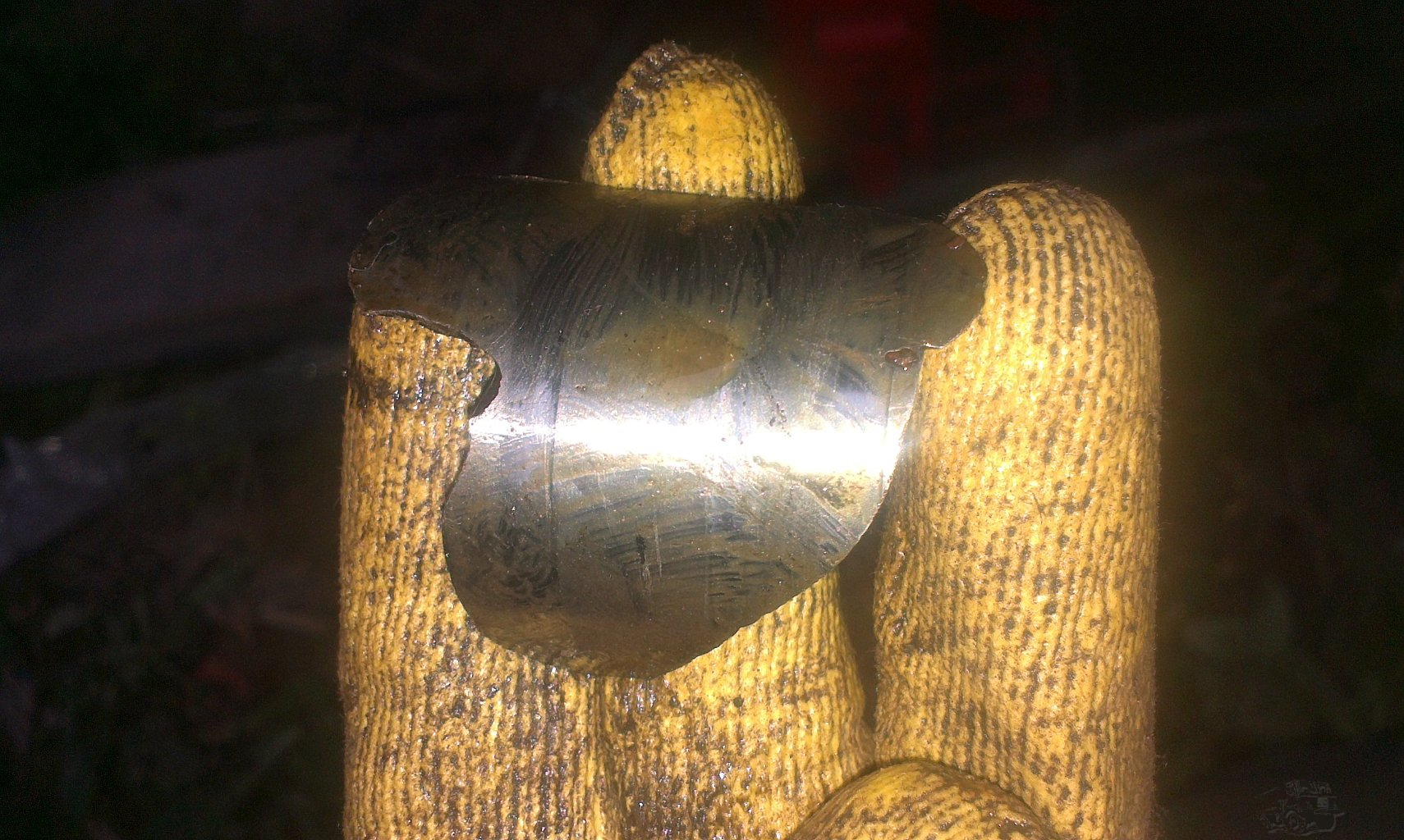

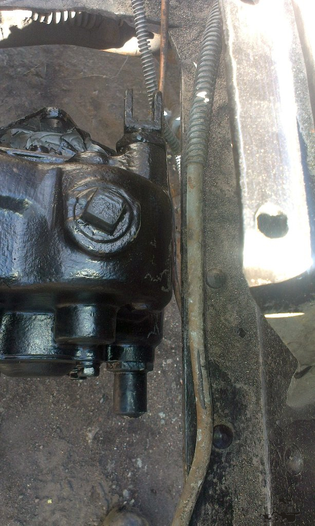

Летом 2017 года занялся тех состоянием. При переборке ступиц заднего моста, со стороны где тек сальник, обнаружился развороченный в труху сам сальник, блок сальников подкачки и виновник этой неприятности — внушительных размеров обломок полуоси, видимо при замене полуоси товарищи поленились разбирать ступицу, чтобы достать его.
При переборке переднего моста пришлось с одной стороны поменять шкворневые подшипники, другую сторону трогать не стал, т. к. разбит конус рулевой тяги, заказал корпус поворотного кулака для замены. При переборке ступиц восстановил подкачку, теперь просто кайфую, не надо бегать вокруг машины, терять время, по прошлому опыту езды на внедорожниках знаю что это такое, особенно в плохую погоду, или в лесу в комаринный период. После преодоления первых внушительных бродов сразу было принято решение не терять в дальнейшем время на снятие и установку ремня мясорубки, а заменить ее на вяскомуфту. Вяскомуфта была взята от автомобиля Isuzu Bighorn с дизелем 4JG2, выточена центровочная втулочка и пересверлены дырки крепления.

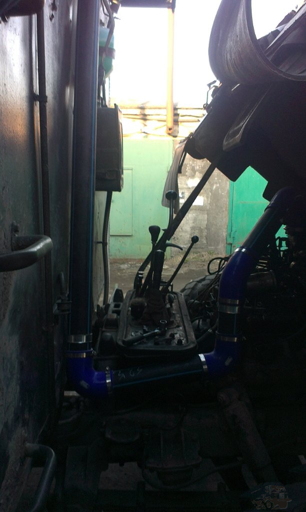

Зеленый ГАЗон

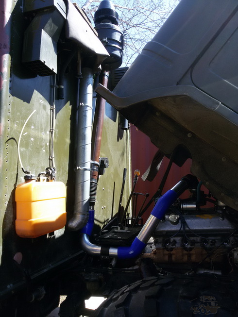

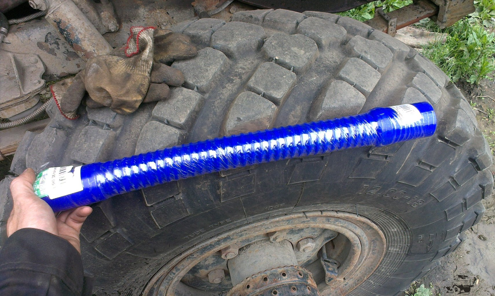

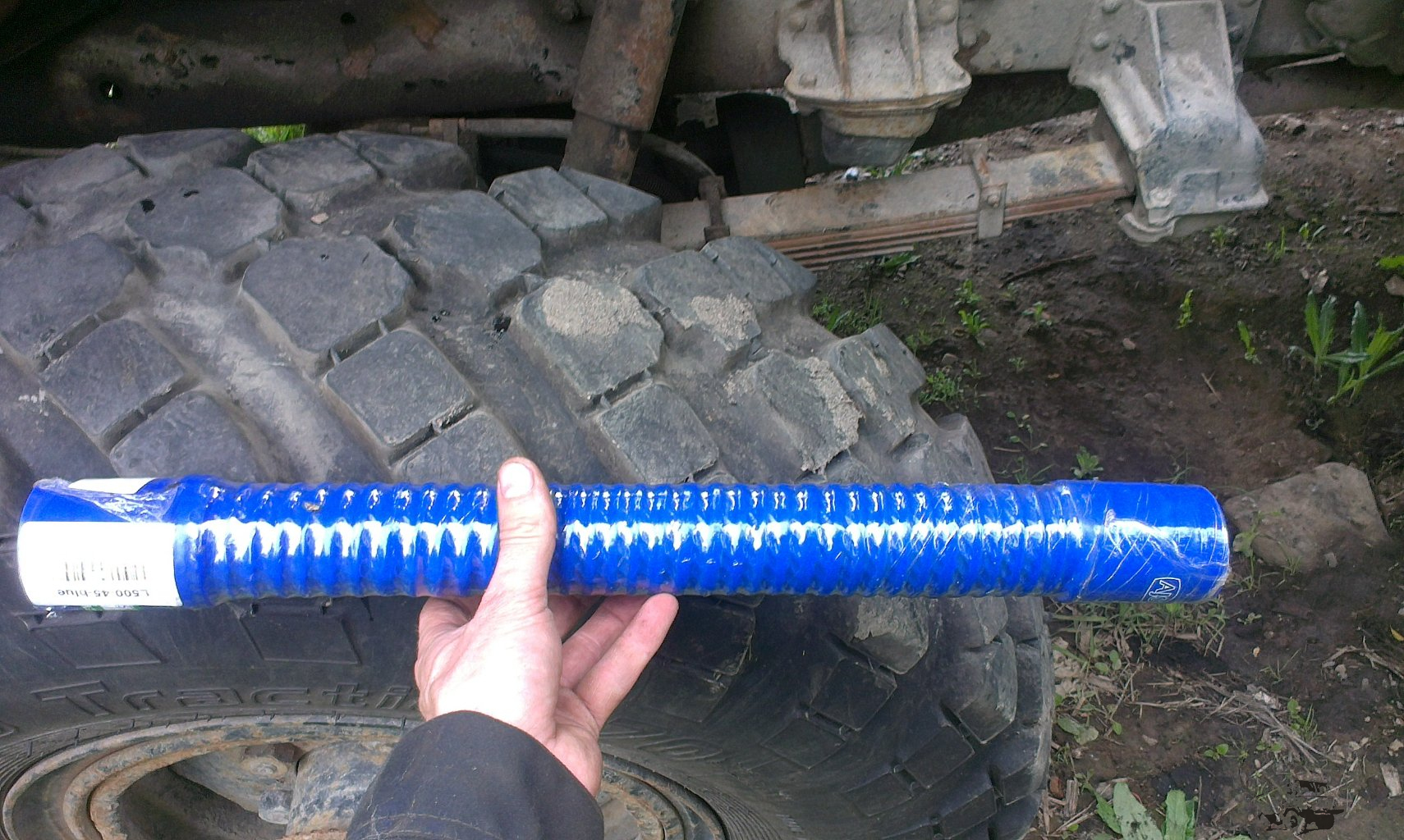

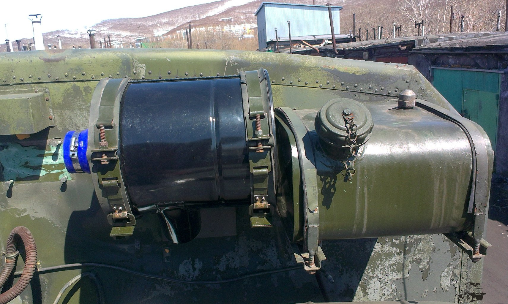

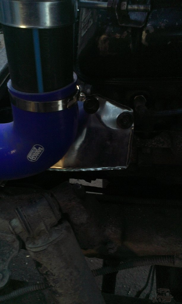

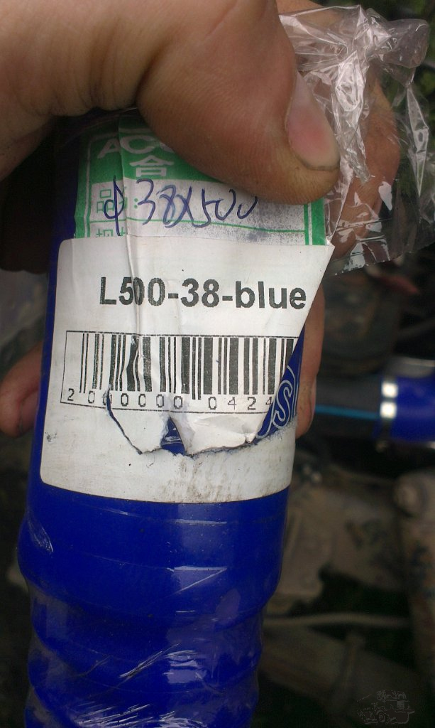

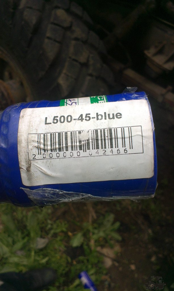

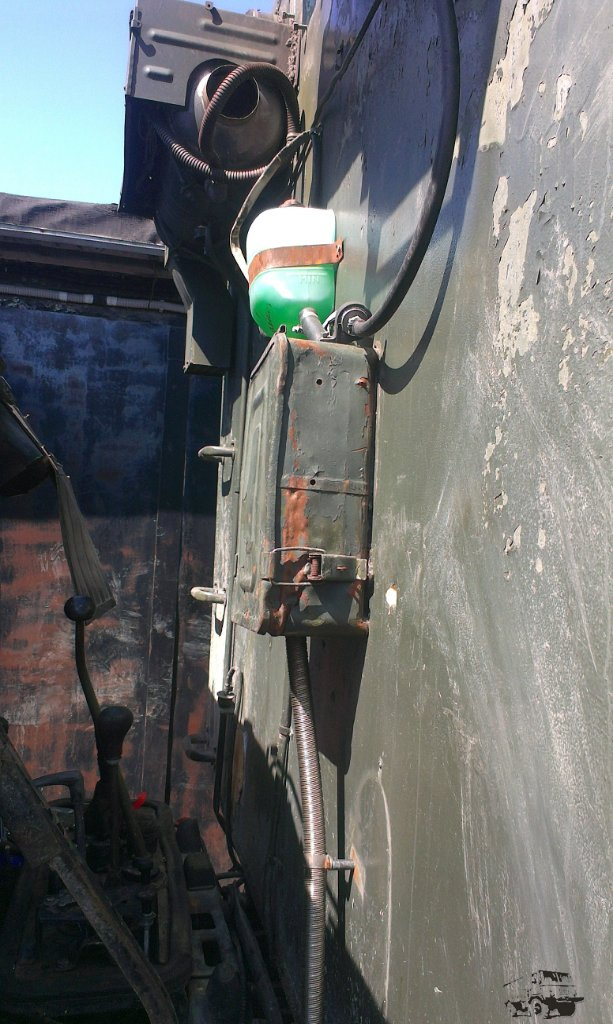

Далее, чтобы не тренировать сфинктер при занырах в неизвестные водоемы сделан шноркель, для чего была взята труба ПНД диаметром 76, силиконовые уголки подходящих диаметров и с необходимыми углами, а так-же необходимое количество хомутов и фильтр в сборе от бычка 5301. Кронштейн под фильтр был сделан из кронштейна фильтра родной ВФУ. Все патрубки двигателя были заменены на силикон.
- Евгений_НСК
- Сообщения: 1820
- Благодарил (а): 1466 раз
- Поблагодарили: 346 раз
Зеленый ГАЗон
Шноркель примерно так же сделал, уже пару раз пригодился

Зеленый ГАЗон
Коллеги, а шноркель на постоянную подключен или переключается?
И с ним вроде должно хуже тянуть и больше жрать?
- Евгений_НСК
- Сообщения: 1820
Зеленый ГАЗон
У меня масляно-контактный фильтр от ЗИЛа, у него сопротивление не очень большое. И труба 90 мм. Проверял с подкл. фильтром и без, рассоединяя в районе гибкой гофры на стенке кунга. Субъективно разницы не заметил.
- RAT
- Сообщения: 3945
- Откуда: Химки
- Благодарил (а): 38 раз
- Поблагодарили: 226 раз
Зеленый ГАЗон
[ref]micky[/ref],
По идее каждый поворот создает сопротивление , сопротивление увеличивается от скорости потока , скорость потока зависит от толщины трубы начиная от 75мм лучше 100 мм
сильнее всего тормозит поток гофра , плюс на входе желательно ставить выпрямитель потока хотя на 126 и на 135 он в крышке карба
- micky
- Сообщения: 806
- Модель: ГАЗ-66-14
- Откуда: Санкт-Петербург
Зеленый ГАЗон
[ref]RAT[/ref], Ты это вообще к чему??? Итак понятно, что от длины и углов и их количества зависит сопротивление потока (сначала линейно потом по квадрату и т.д.). Я с прашивал, как реально влияет именно такая конструкция и именно на этот двигатель. Скажи как и на сколько.
- RAT
- Сообщения: 3945
- Откуда: Химки
Зеленый ГАЗон
[ref]micky[/ref], Ну нк по квалрату а по кубу растет сопротивление , по этому идеал открытые дросселя .
Как работает именно эта система я сказать не могу но на движок без турбы влияет любое сопротивление что на впуску что на выпуске , большой диаметр сглаживает этот процесс за счет снижения скорости потока , плюс у нас движки основные обороты до 3000 , скоростей особо нет , берешь диаметр карба добавляешь по проходному процентов 30 и если не сильно гнутое ничего не потеряешь .
- micky
- Сообщения: 806
- Модель: ГАЗ-66-14
Зеленый ГАЗон
[ref]RAT[/ref], Тогда уж не по кубу, а экспоненте. Опять ничего конкретного. И вообще я спрашивал у тех кто пользуется,а теоретических познаний у самого достаточно.

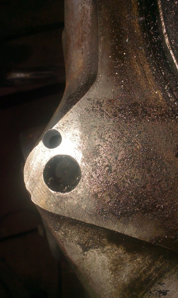

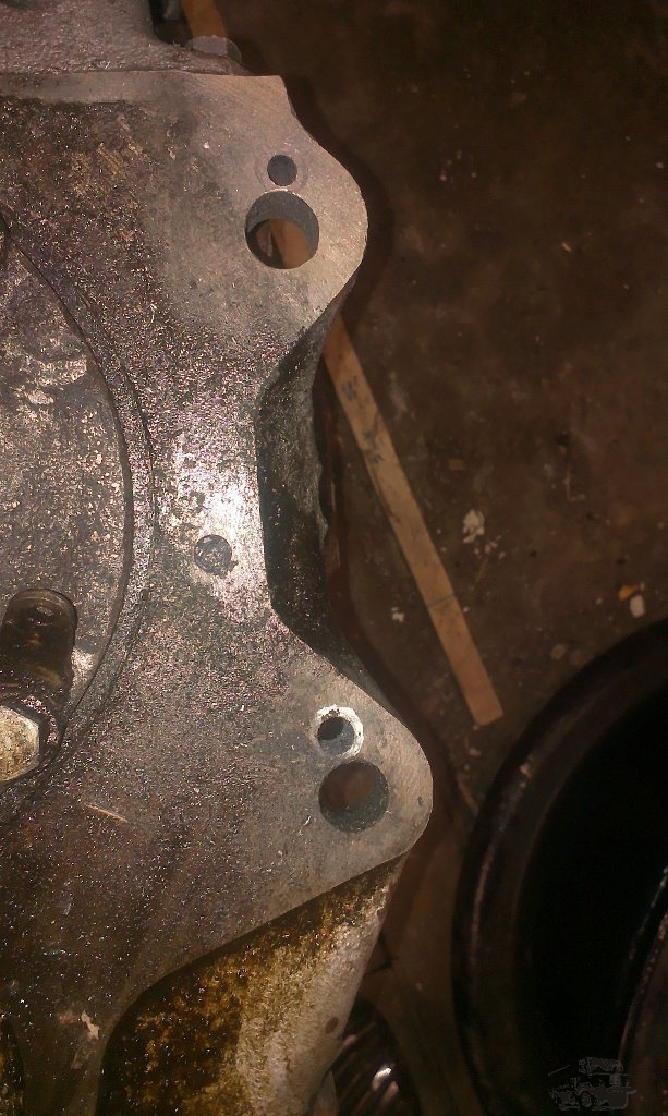

Зимой 2018 начал готовиться к установке КПП ЗИЛ130, которая досталась на халяву. Все возможные подшипники были заменены на японские, поменян промвал, наварены уши для установки без переходной плиты, вот только я сначала разметил и просверлил новые дырки, а потом заваривал старые и убирал образовавшиеся наплывы от сварки фрезой.
Проточен колокол и первичный вал и крвшка подшипника, прикручен КОМ. Так-же сделал планшайбу для установки дополнительного дискового тормоза на КПП. Тормозной диск взял то Toyota HIACE, суппорт передний от Isuzu Bighorn.

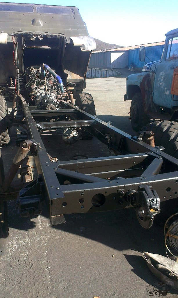

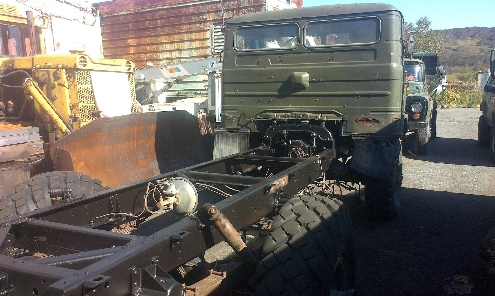

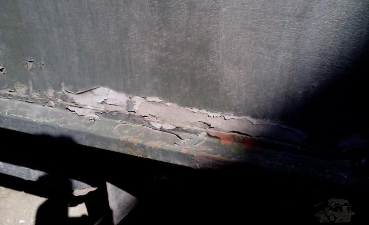

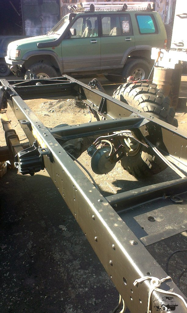

Зеленый ГАЗон

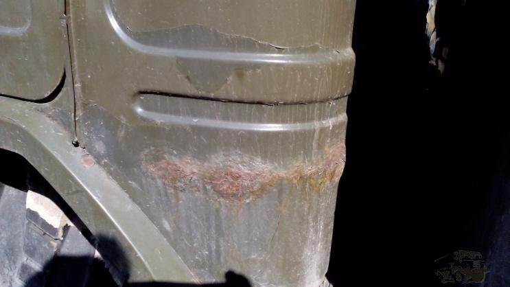

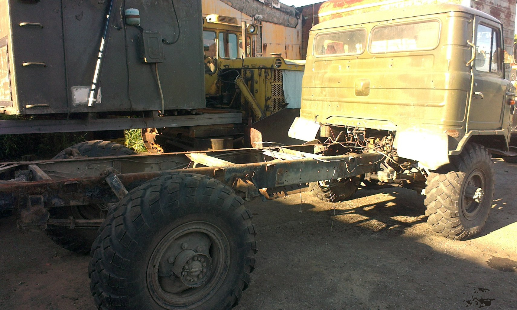

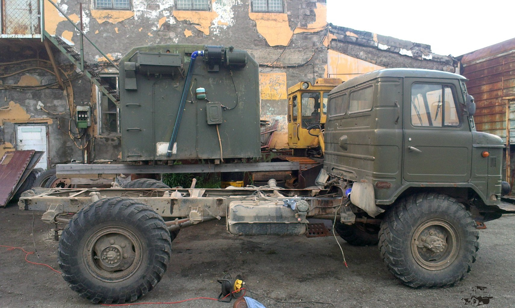

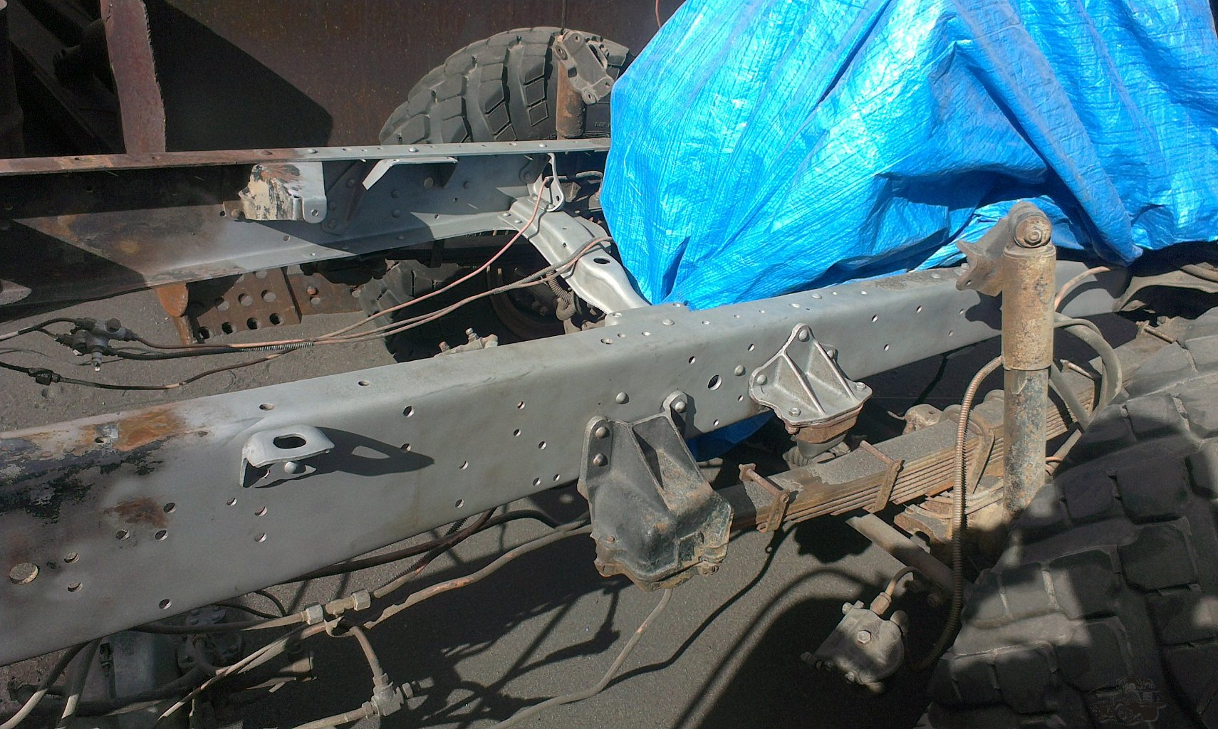

В августе 2018 решил сдернуть кунг для установки всего добра,
естественно решил отмыть раму, но с грязью кёрхером смылась вся послезаводская краска, обножившая преимущестенно бурую раму.
отшельник
- Сообщения: 169
- Зарегистрирован: 05 дек 2016, 08:26
- Откуда: П-К
Зеленый ГАЗон

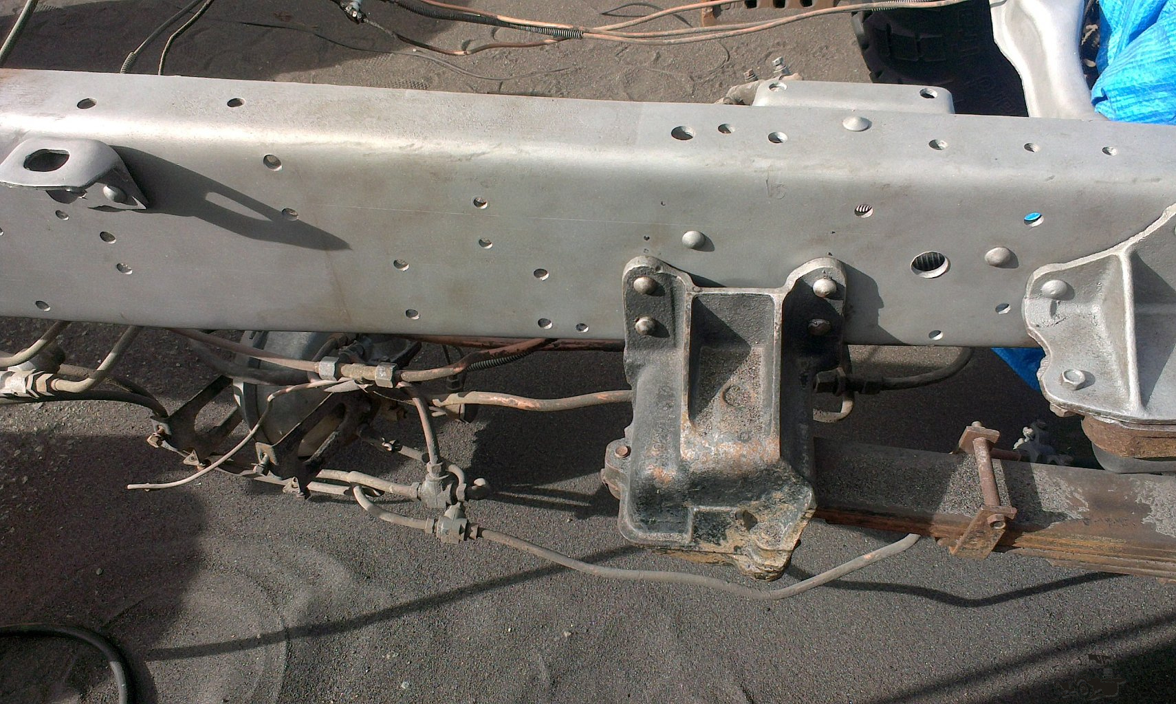

Не долго думая принято решение все отпескоструить, для чего из 100 литрового амиачного балона был сделан пескоструйный аппарат, куплен шланг, сопло и шлем.
Красил все это дело полеуретановой краской.
За компанию отпескоструины и покрашены КПП и РК ЗИЛ 157, а также сделан лифт кабины на 10см. При установке КПП отцентровал новый проточеный колокол.
Для РК ЗИЛ 157 сделал дополнительную траверсу, после чего отдал на обрезание и балансировку новые зиловские карданы. Углы карданов все выставлены как полагается. Ресивер заменен на ресивер ЗИЛ, и запланировано место под установку еще одного, так-же родной ресивер переехал под ваккум на тормоза, и запланирована установка второго ваккумного ресивера, на каждый контур отдельно.

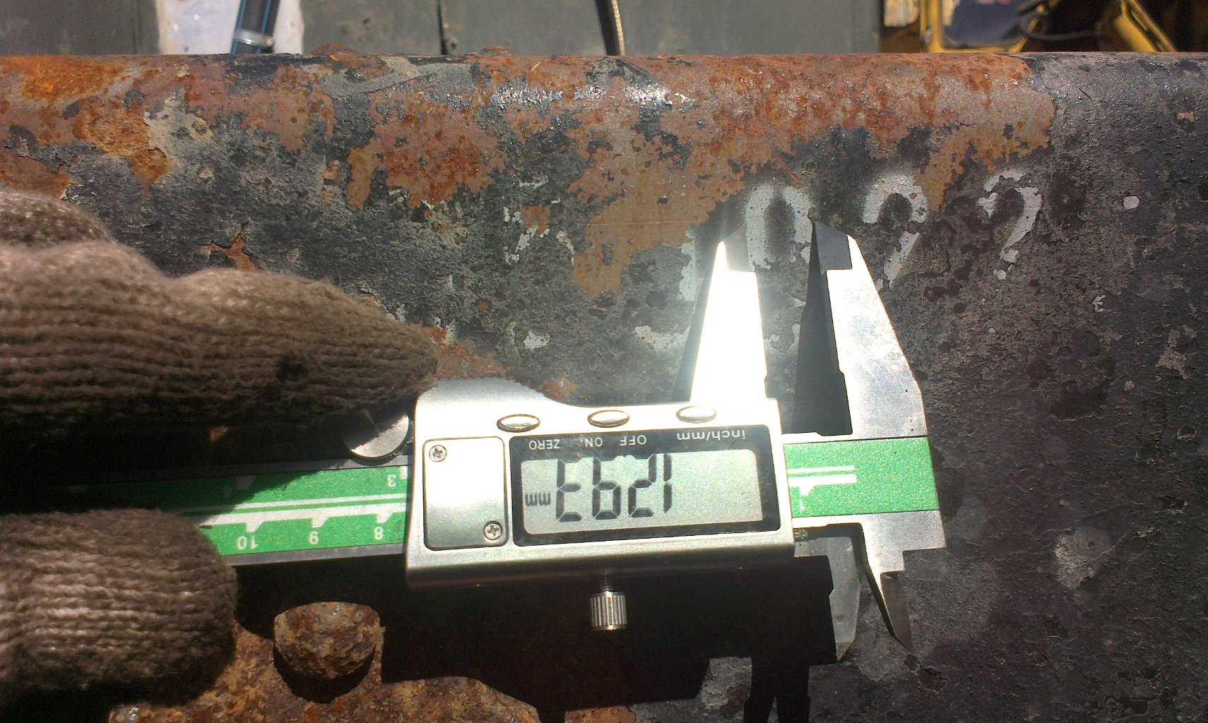

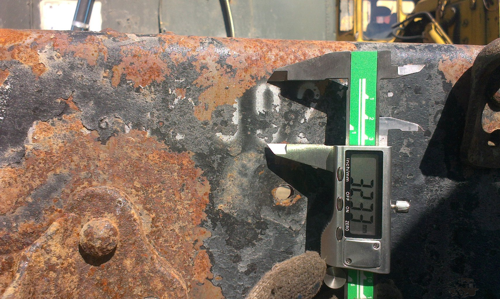

Если кому пригодится, вот размеры родного шрифта, которым рисовали номер рамы в 1989 году.
