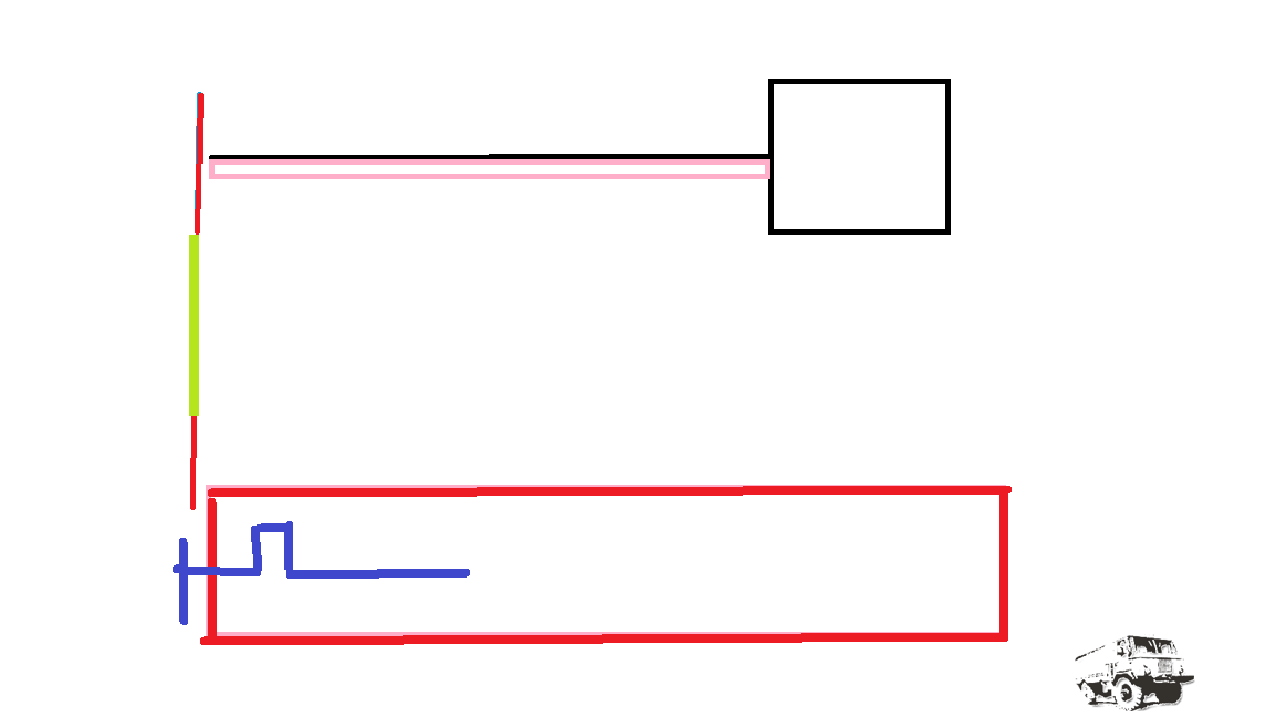

[ref]RAT[/ref], у нас поставили прямо карданчик крутит вал компрессора,без всяких ...
красный-мотор.
красный-шкивы.
зеленый-ремень.
черный-компрессор.
розовый-карданчик.
синий-колено.
красный-мотор.
красный-шкивы.
зеленый-ремень.
черный-компрессор.
розовый-карданчик.
синий-колено.

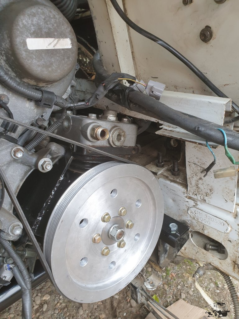

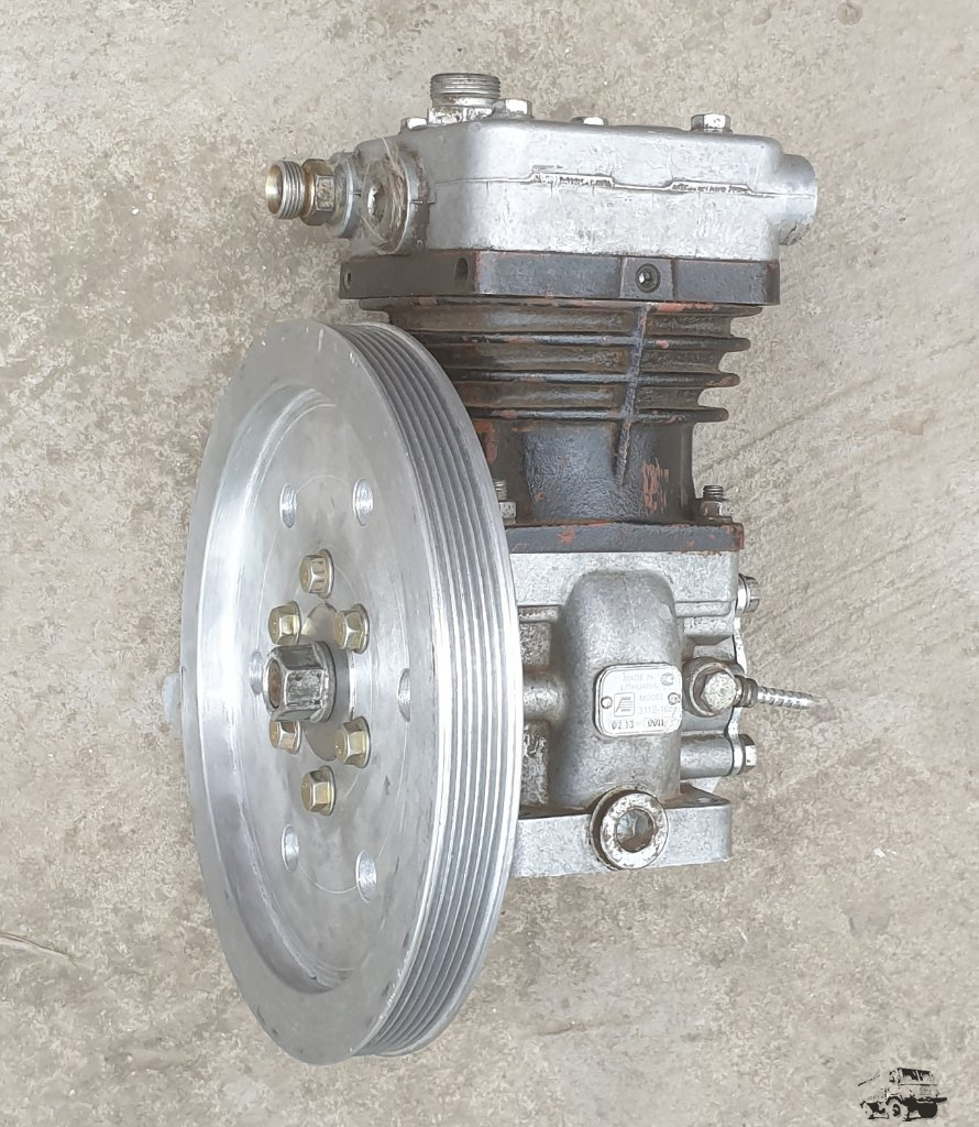

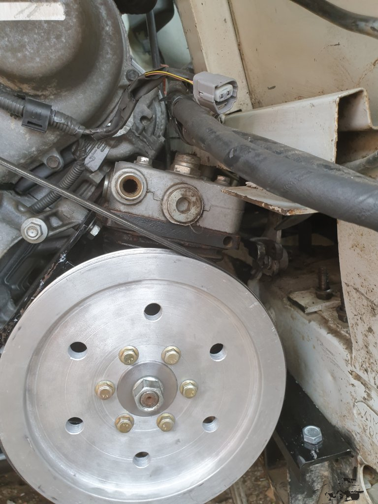

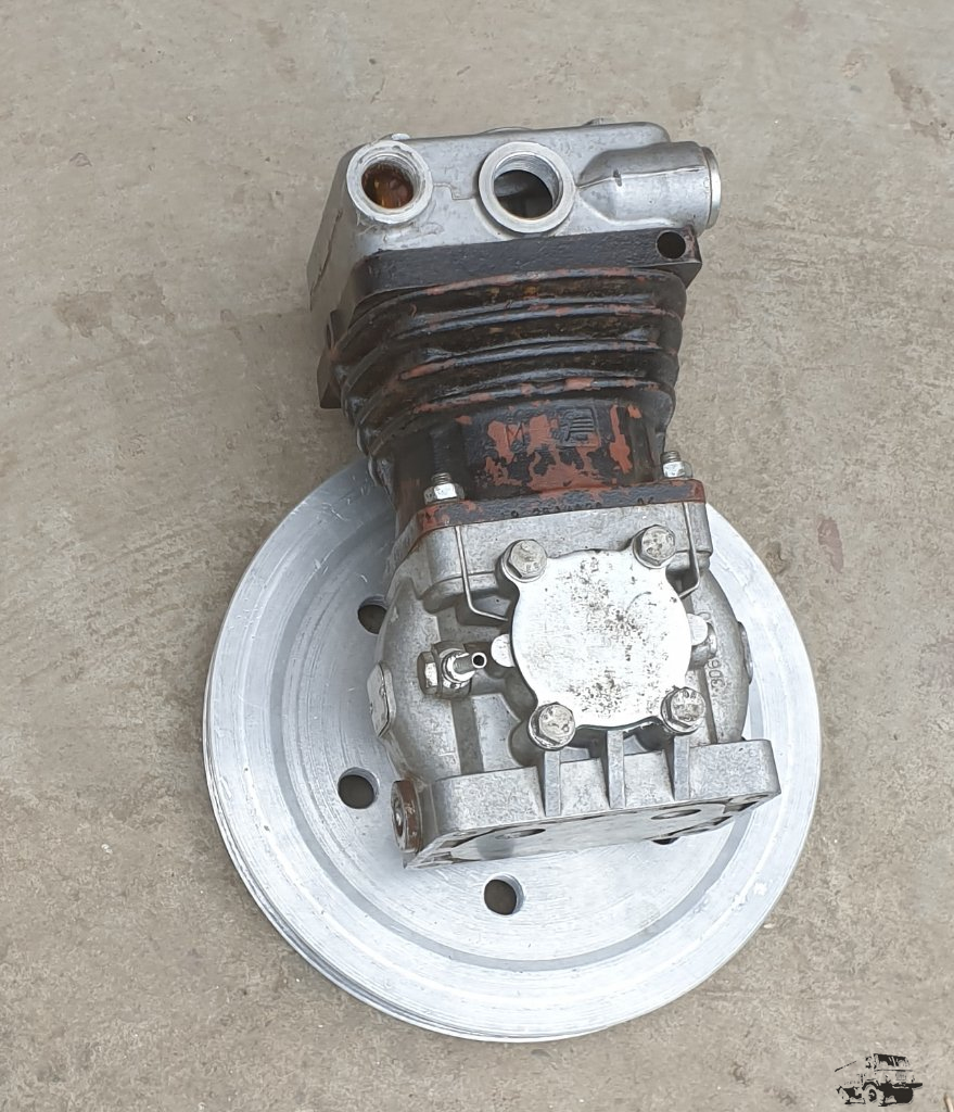

Выбрал компрессор 3112-101 Завода Паневежио-Аурида,Литва. https://aspmaster.ru/products/3112-101- ... 30-lk-3877
В его характеристиках 2000 номинальные обороты, 3000 максимальные. Водяное охлаждение. С еще большими макс оборотами найти не удалось.
Чтобы приводить его тем же ремнем, что и все агрегаты узета, исходя из диаметра шкива колена 140 мм, и максимальных оборотов двигателя 5600, получилось, что диаметр шкива компрессора должен быть не менее 255 мм.
Отлил заготовку 265 мм из алюминия, обточил, выточил стальную ступицу с конусом 5:1 и поставил на компрессор.

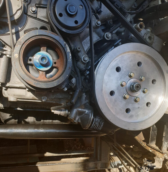

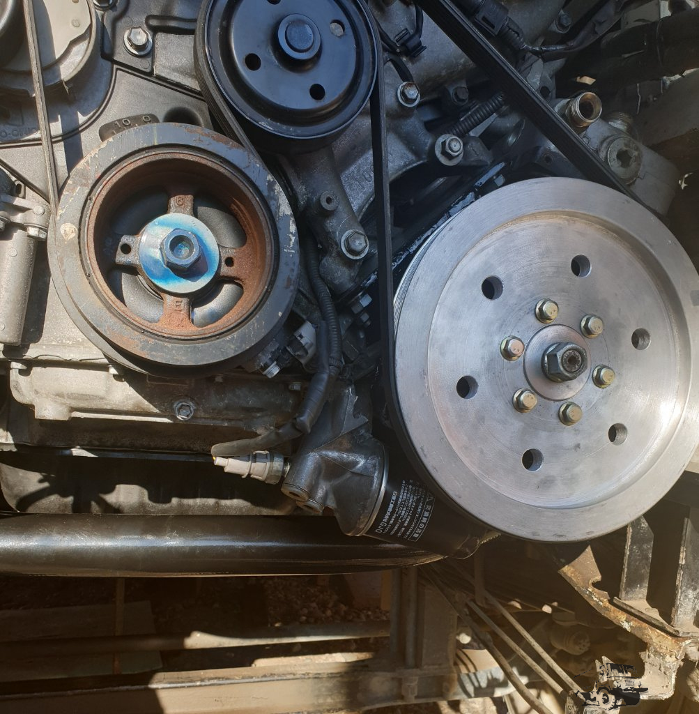

Потом был подбор ремня. Рулетка показала 2680. Заказал. Приехал ремень. Натягивается с трудом. Натяжной ролик полностью натянут получается. Пришлось уменьшать диаметр шкива компрессора. В итоге получилось 258 мм. Ремень встал. Натяжной ролик в середине регулировочного положения. Как на заводе

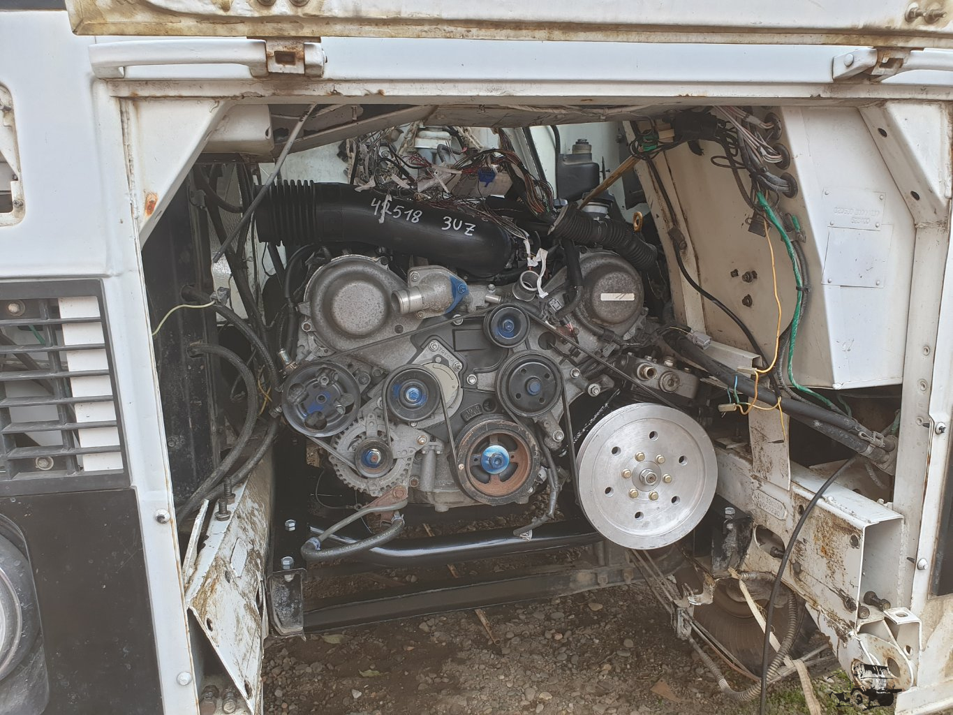

Влезает, впритык, но влезает. Ничего от кузова пока не пришлось отрезать.
Если делать на зиловском или другом компрессоре с воздушным охлаждением, то шкив будет размером с маховик. Т.к. их максимальные обороте не больше 2000.

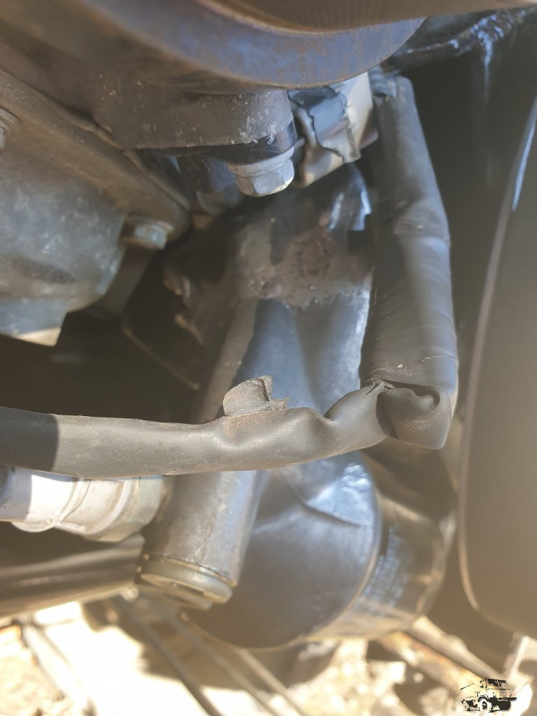

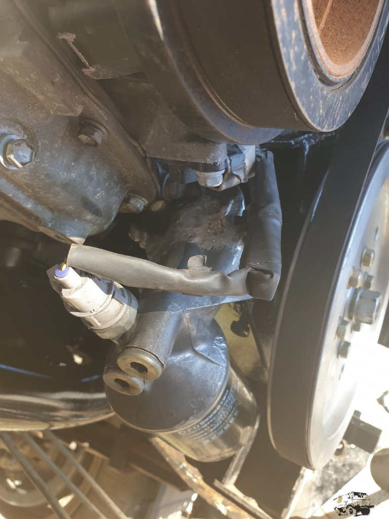

Проблема с масляным фильтром закрыта. Кронштейн разрезал пополам, кусочек вырезал и сварил аргоном две половинки под углом примерно 45 град. В итоге фильтр переместился под компрессор. В стандартном исполнении фильтр торчал прямо там, где сейчас нижняя часть шкива компрессора.
Описана эта работа коротко, а заняла два дня

Сначала один канал кусочек трубки вставил и обварил, потом второй. А потом сверху все заплавил алюминием. Даже ребра жесткости соединил.

прессовал? просто малейшая утечка и опа есть вариант сделать выносной фильтр как на спецтехнике и еще я бы сделал глубже поддон и маслоприёмник опустил ниже объём масла и пробег от замены до замены пропорциональны

Не прессовал. И так видно, что прочно и герметично. Ну может даже где-то будет потеть или сочиться, отмечу, сниму и проварю. Сильной утечки точно быть не может. Про выносной вариант сразу думал. Сделать его не сложно. Но мне не нравится этот вариант с кучей лишних соплей и шлангами под давлением. Ненадежно.

я больше про внутренние утечки а на счет шлангов там давление небольшое порядка 4.5-5.5 кг/см2
