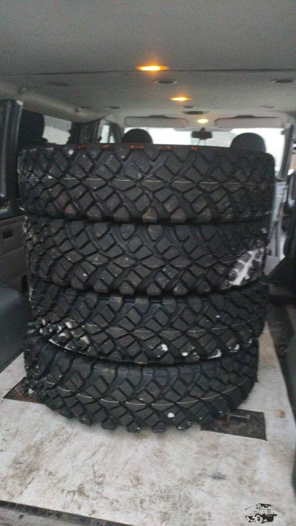

Ну и приехали подарки новогодние КАМА 402 , в качестве основной рисунок плотнее выть станет меньше и накат получше плюс радиальная мягче правда 18 слоев посмотрим как под 4.5 тонны будет плющится.

[ref=#669933]Dmitriy7171[/ref],
Вопрос соотношения бездора к асфальту , по этому выбор был именно таким , Нужна была МТшка с хорошим накатом в 18 радиусе ее просто нет .
Так разборные диски под эту резину считались под 14-20 от Урала ширина 10" в итоге решил взять промежуточный вариант так как планируется второй комплект 22.5 чистой шоссейки , но движка еще нет а без него это все не играет ,
УзкаЯ универсалка с достаточно глубоким рисунком при этом плотным , диаметр хоть и больше на 2" но я на этом не выйграю так как диски 10" против 8" родных по сути остаюсь почти в родном диаметре только без воя на асфальте и камер в баллонах, из бонусов накат и расход , я хочу добится до замены движка расхода меньше 21 литра по асфальту летом по этому Солексы и резина .а потом окончательно определюсь с движкой если строительство дома все не сожрет., тогда останется накинуть мозги на 511 и турбину или взять бензиновый а не дизель.
Dmitriy7171 писал(а):[post]411728[/post] На них на бездор лучше не выезжать

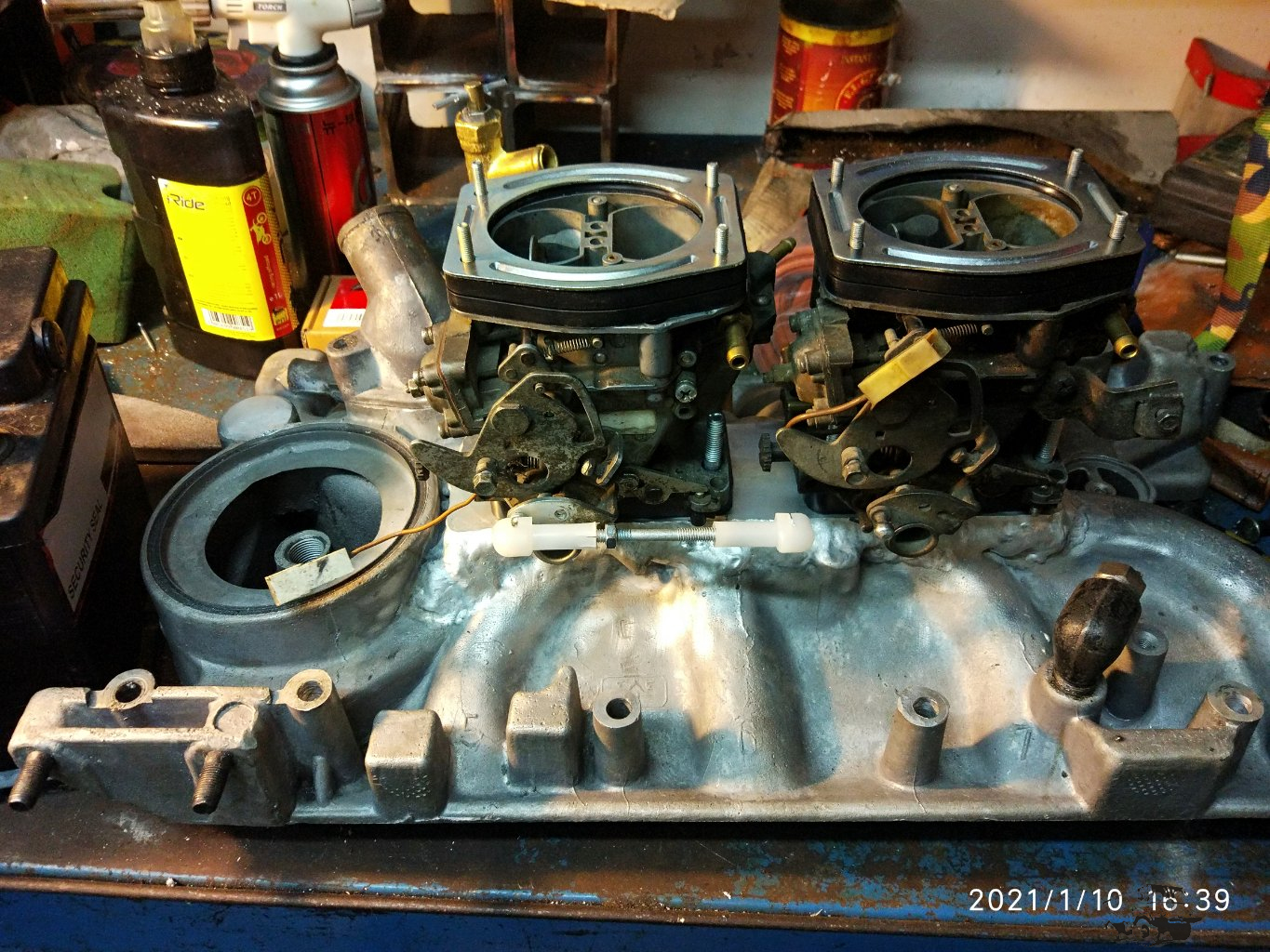

Все праздники пробакланил скатался в Тверь поколбасится на 66 вот последние 2 дня только занимался коллектором .
Крайние отверстия подварены и пересверлены , чтоб увеличить стенку и прокладку не выдавливало в канал охлаждения и тосол не тек по шпильке остальные отверстия под шпильки рассверлены сверлом 10 мм .
Придумал синхронизацию если с подсосом проблем ни каких проволока идет насквозь по штатным местам , то с акселератором пришлось помозговать как обычно от сложного к простому .
Будет использована штатная тяга только удлиненная ,как видно на фото , на ней будет крепится подвижный блок чтоб выставить длину , сзади ьудет 2 винта зажимающие этот блок на тяге с другой стороны отверстие М6 под крепление штатной тяги либо тросового привода

Мой вариант 2х карбюраторов Солекс
[ref]RAT[/ref], как показала практика подсос на оба не нужно, достаточно на один карб сделать.

[ref]micky[/ref],
К сожалению это как раз самое простое , вентиляция картерных газов с одного карба впритык к термостату тоже придется решать .

[ref]RAT[/ref], Кстати не забудь подогрев холостого хода тосолом, мне потом пришлось доделывать, без него нормально не работает.

[ref]micky[/ref], , отлично но но он у меня не влез , зимой придется забор от коллектора делать чтоб не обмерзал.

Короче дело было не в бобине .
Карбы я брал Б\у типа на примерку , теперь выплыла ситуация не беднит а богатит , причем первый самый кривой карб .
Сегодня пустился прогрелся , и давай накатывать , жмешь по тихой все норм после 2000 вообще крылья вырастают , резко топнул прострелы в глушак иногда в карб , открутил свечу где подсос 2 горшок , черная прям пуховая , выкручиваю первую черная , пятую черная , и чего то полез 7 крутить вытаскиваю красная чистая , 8 чистая 3 чистая 4 чистая , 6 черная
То есть пол движка заливает а вторая половина отлично работает , проверю уровень иглу , не поможет куплю новый карб , не очень понял как подсос выравнивает положение когда пол движка заливает .
