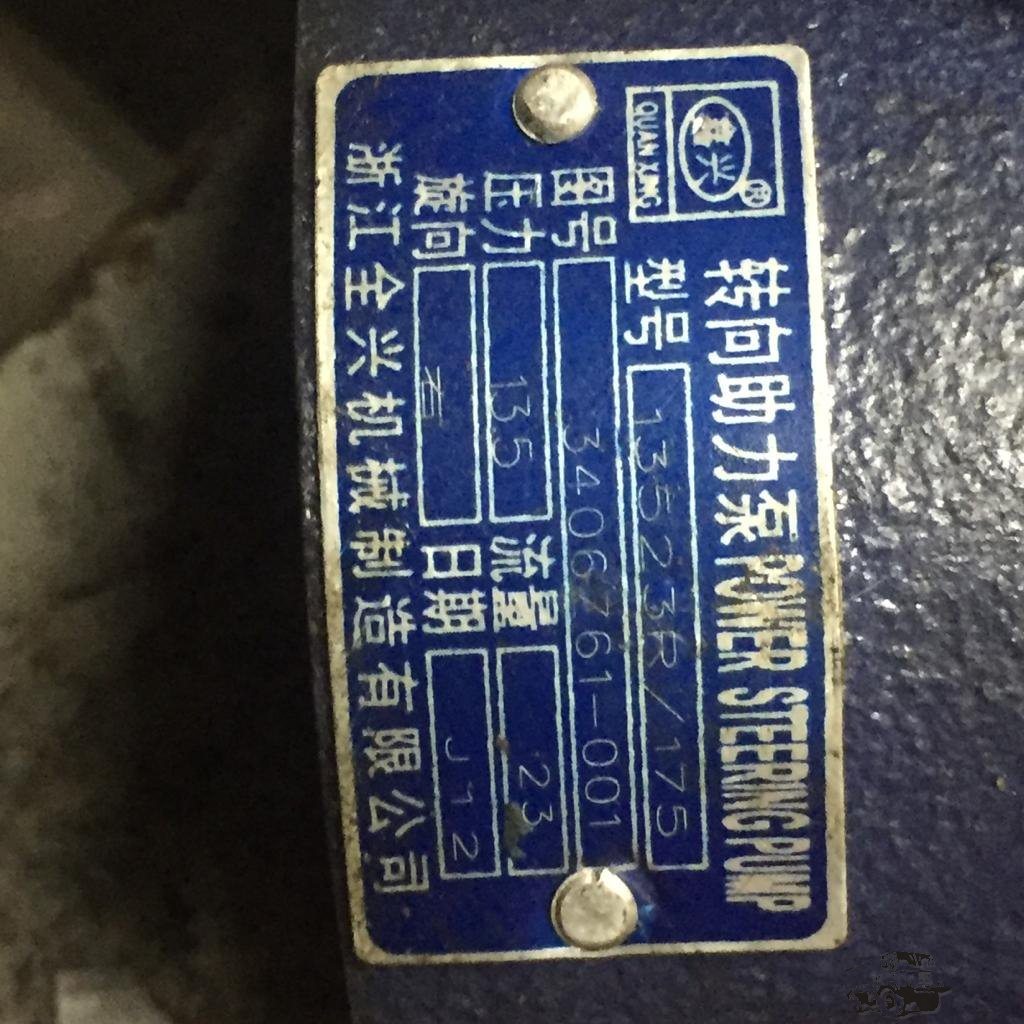

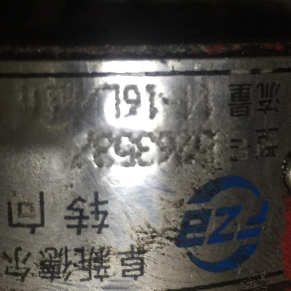

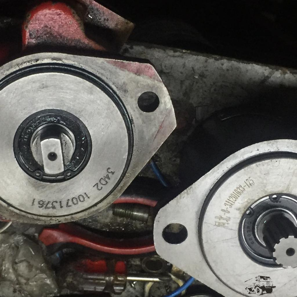

это старый и новый насос чуть потеплеет буду ставить оба насоса крепились на жопу компрессора у старого лопатка у нового шлицы втулка переход есть просто мороз на улице

У Мерсовских двигателей 300 серии как раз такие компрессора с ремённым приводом насосом гур на жопе ставится без проблем на любой даигатель гдето даже на родном 66 видел
