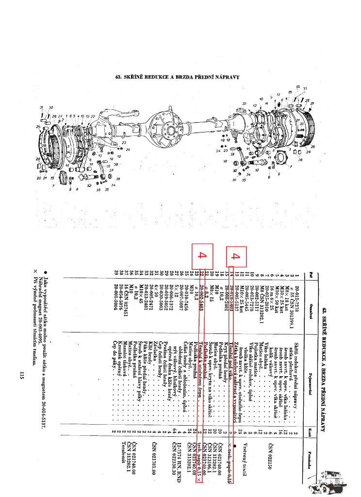

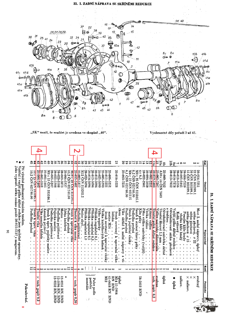

У мостов Праги ПЧ 8,3, но там свои заморочки - колея разная перед - зад.

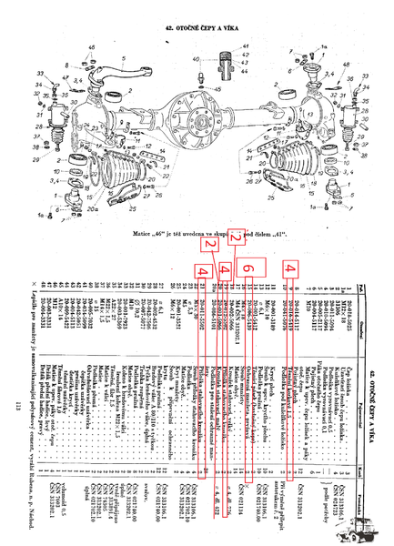

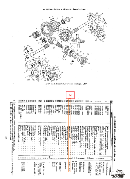

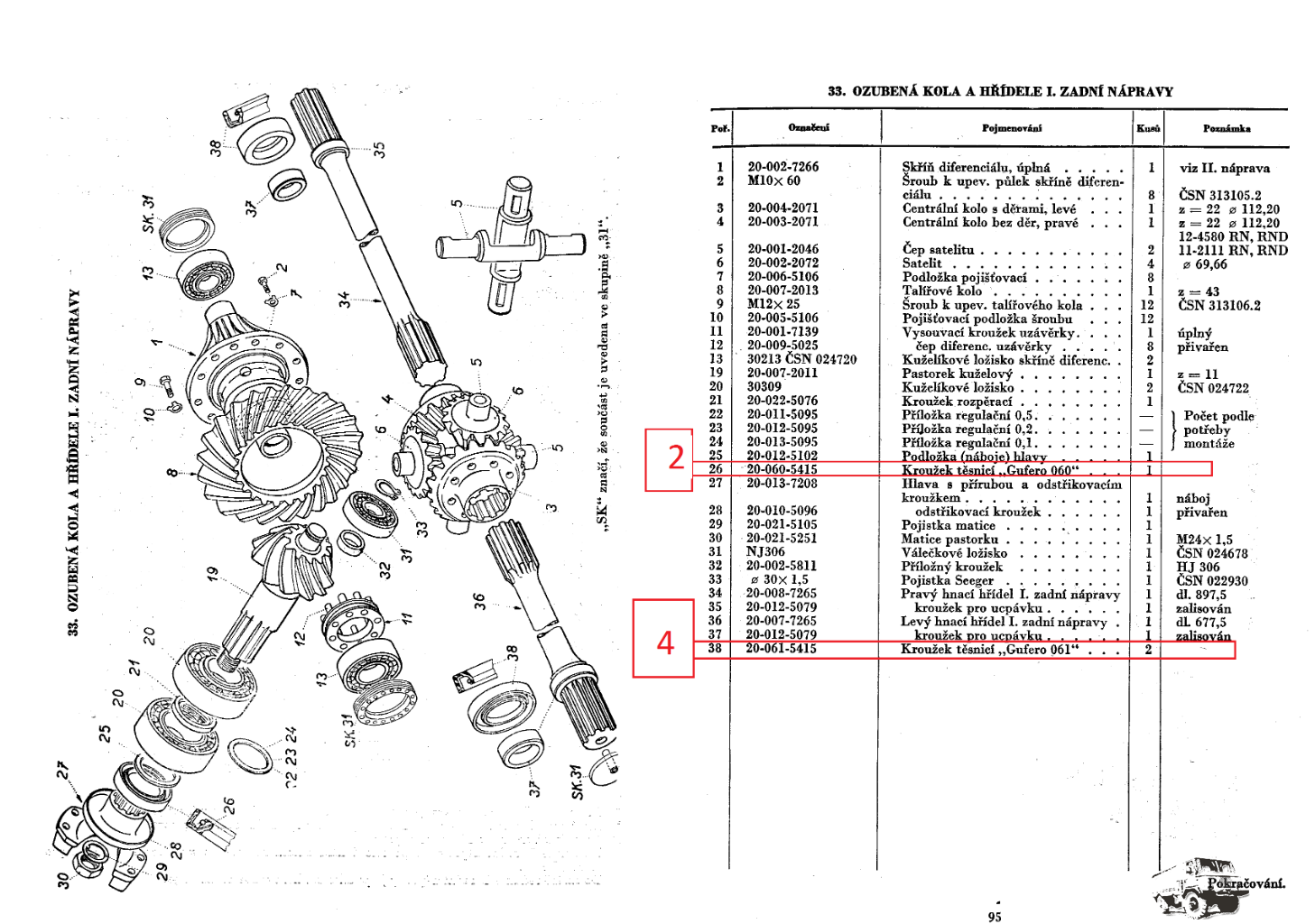

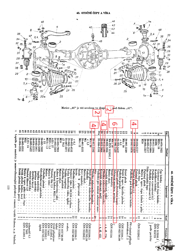

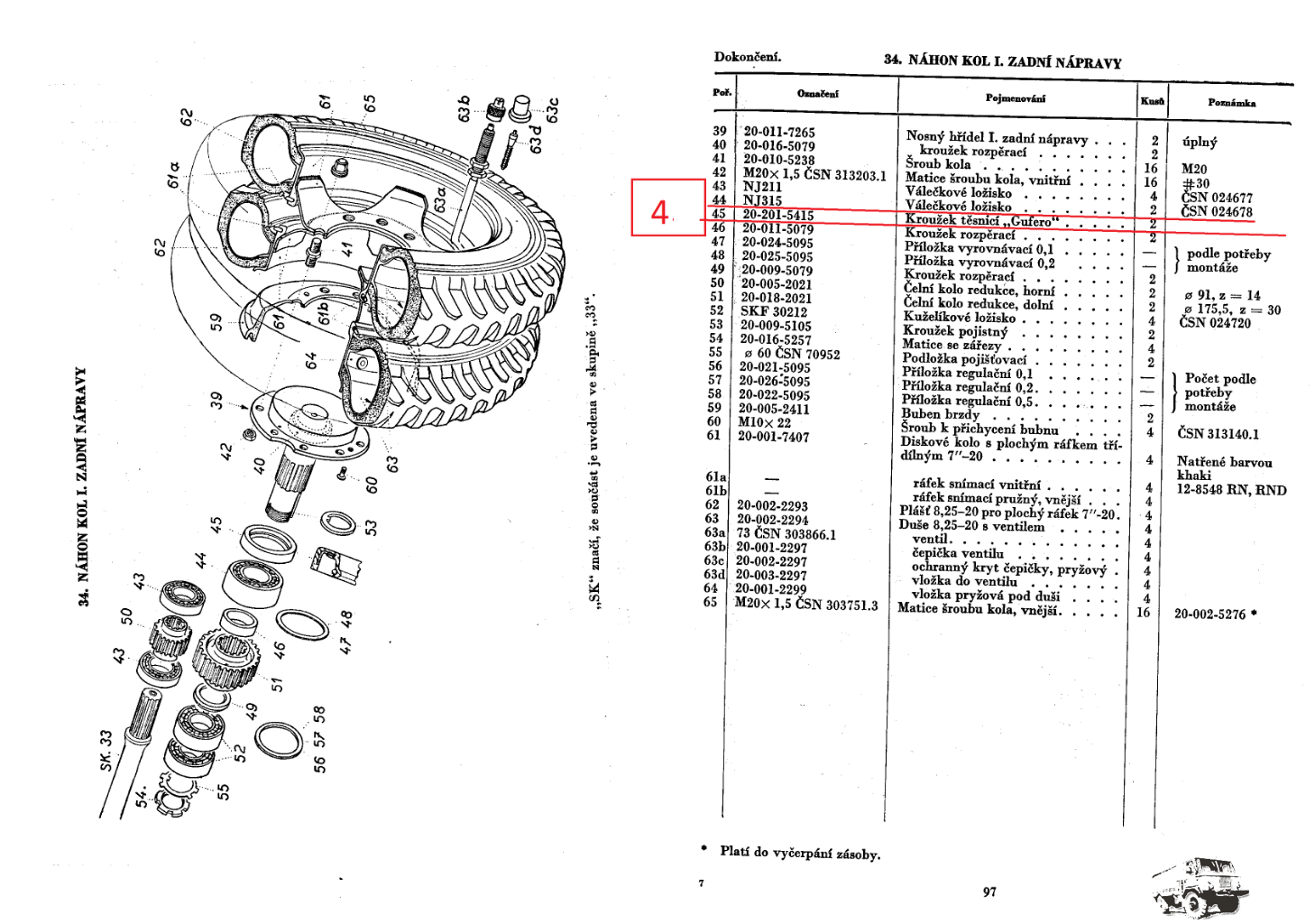

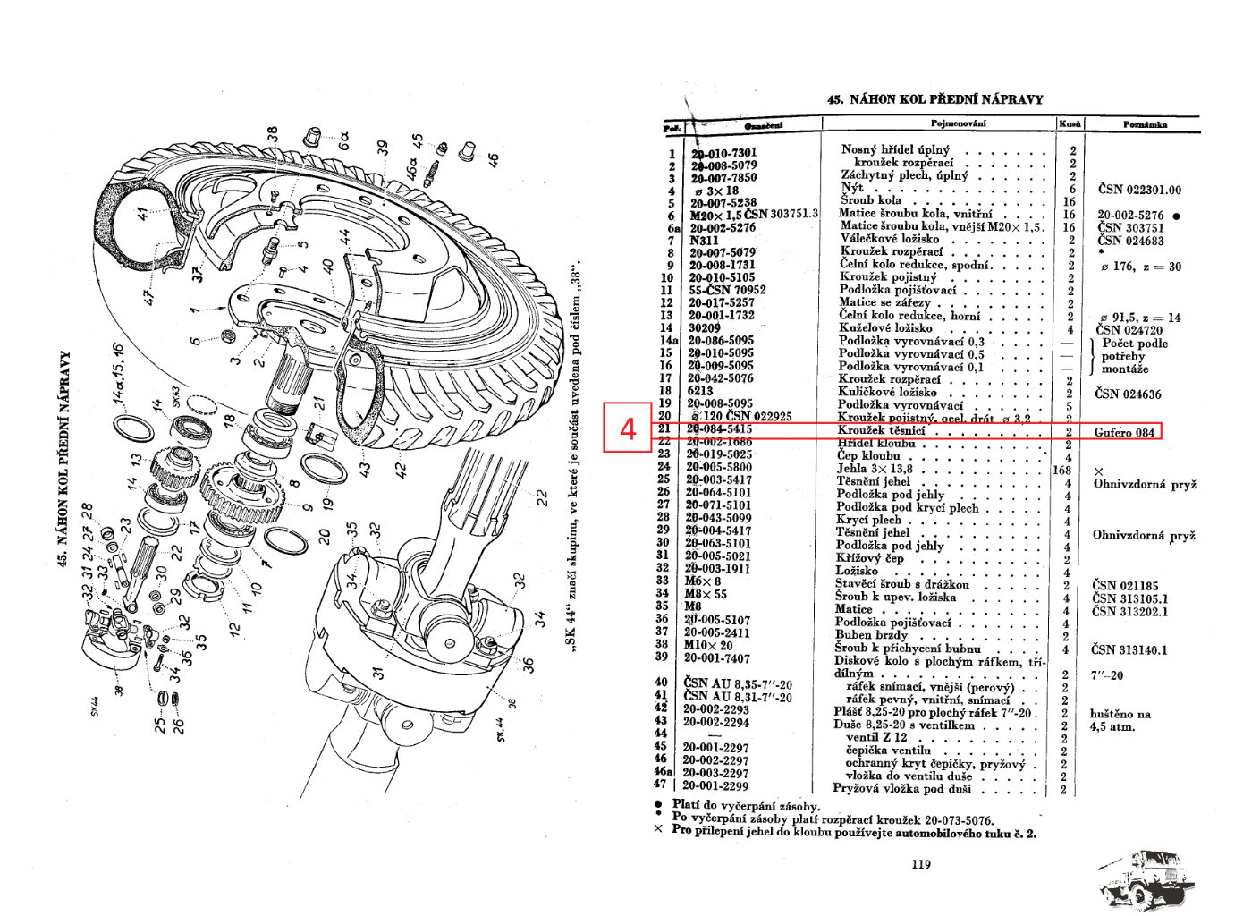

На всякий , вдруг кому интересно.
Деталировка мостов Прага VS3

Мосты от Праги это такая редкость по крайней мере в наших краях что я их целиком ни разу не видел , проще от 131 взять не 8.3 но близко.
