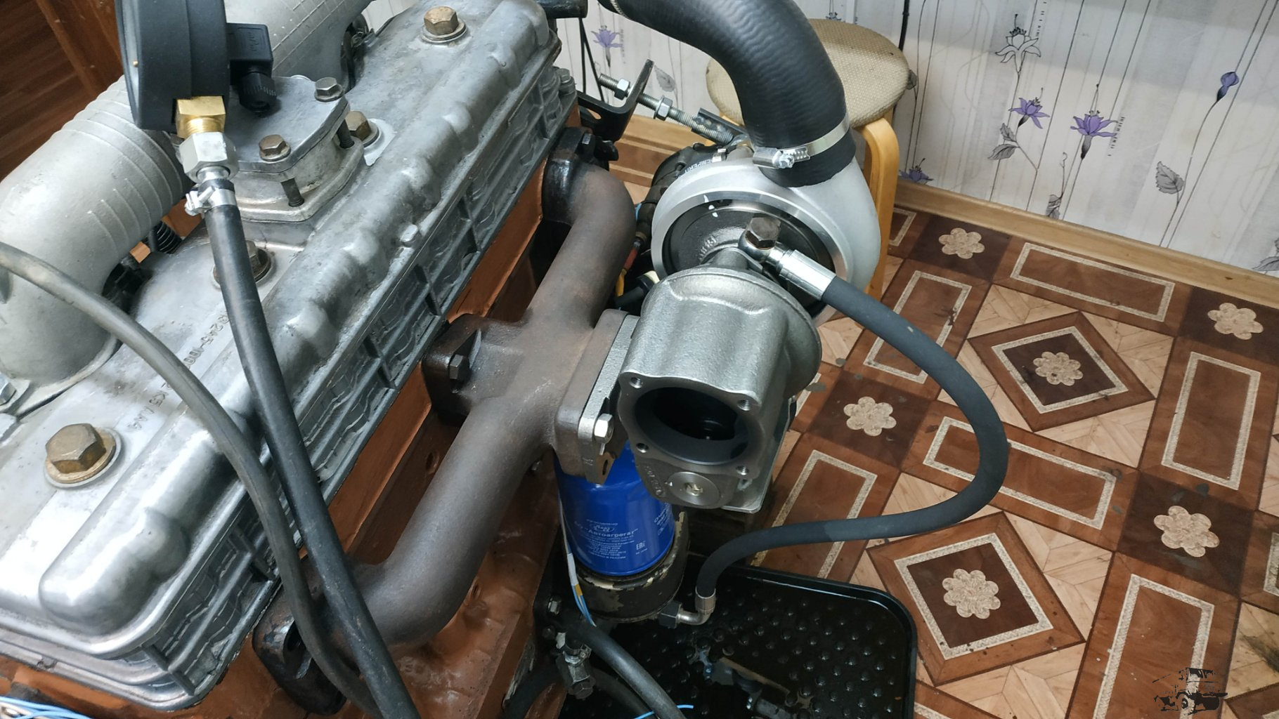

Д 245 е3
RAT писал(а):[post]409446[/post] Так по сути так и есть какой движок не возьми тот же ом 366 идет в исполнении от 146 до 260 лошадей , я
Уверен что и ресурс у них снижается пропорционально квадрату увеличения мощности.
А автор хуйней занимается, извиняюсь за прямоту русской речи. Пока он проварит все швы, этот швеллер так сваркой потянет, можно будет как лекало для бумеранга использовать.
виталян
Сообщения: 872
Откуда: бишкек
Поблагодарили: 21 раз
Д 245 е3
Сообщение виталян »
во первых выхлопной коллектор должен быть либо из чугуна либо из жаропрочной нержавеющей стали это чтобы его не вело не во время сварки а во время работы а во вторых не проще ли сделать переходник с заводского коллектора на турбину и по размерам компактнее и гемороя меньше по крайней мере так пиндосы камминзы тюнингуют

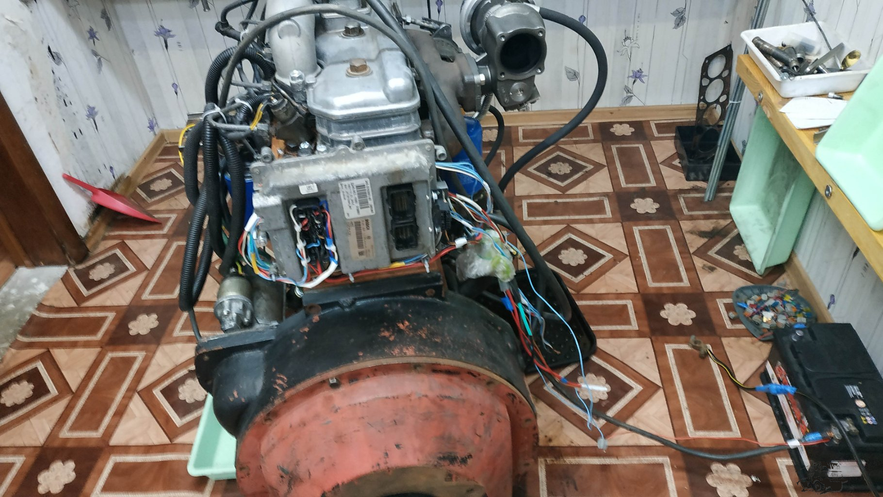

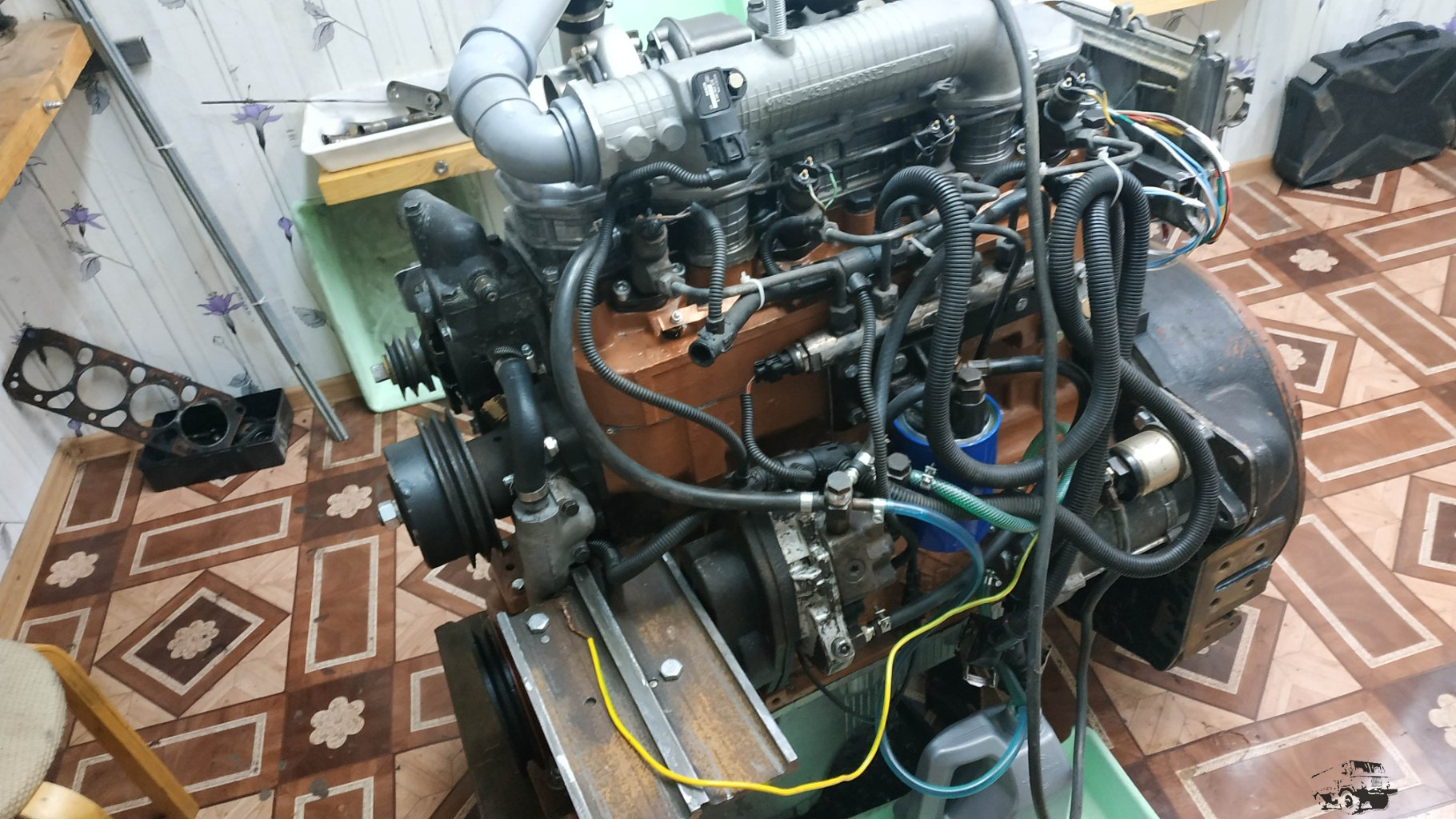

Д 245 е3
Сообщение Шкода »
Спасибо за наставления. Собрал на стандартных деталях. Коллектор нужно считать. Это займет много времени. А его пока есть куда тратить.
Шкода
Сообщения: 22
Зарегистрирован: 17 мар 2013, 20:49
Д 245 е3
Сообщение Шкода »
Фото позже. Не грузятся
Шкода
Сообщения: 22
Д 245 е3
Сообщение Шкода »
Шкода
Сообщения: 22
Д 245 е3
Сообщение Шкода »
Шкода
Сообщения: 22
Д 245 е3
Сообщение Шкода »
