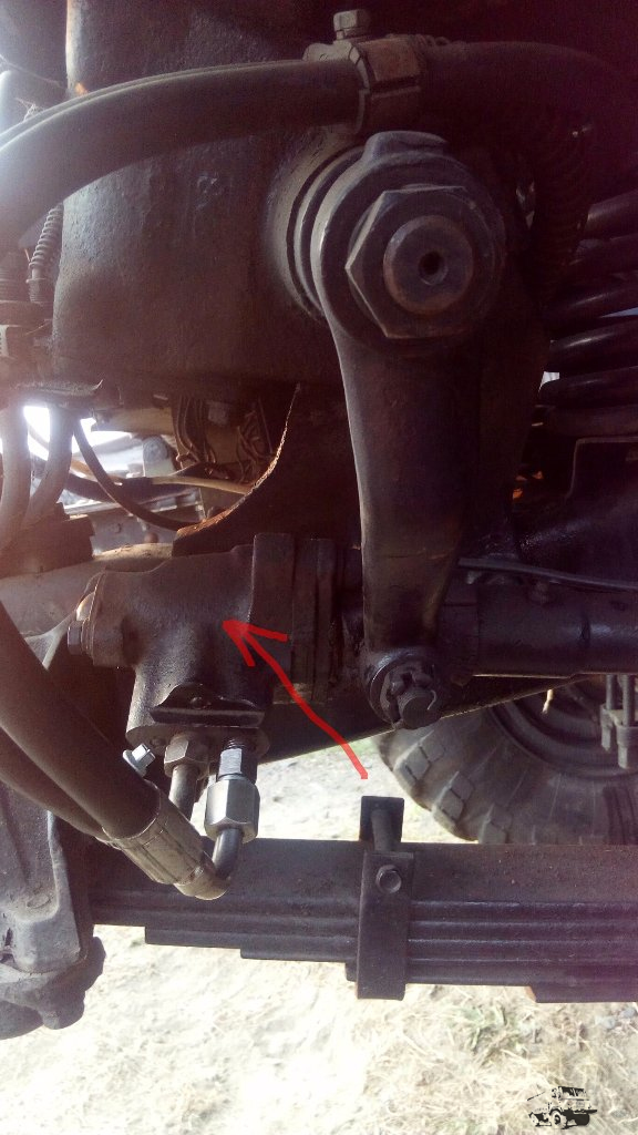

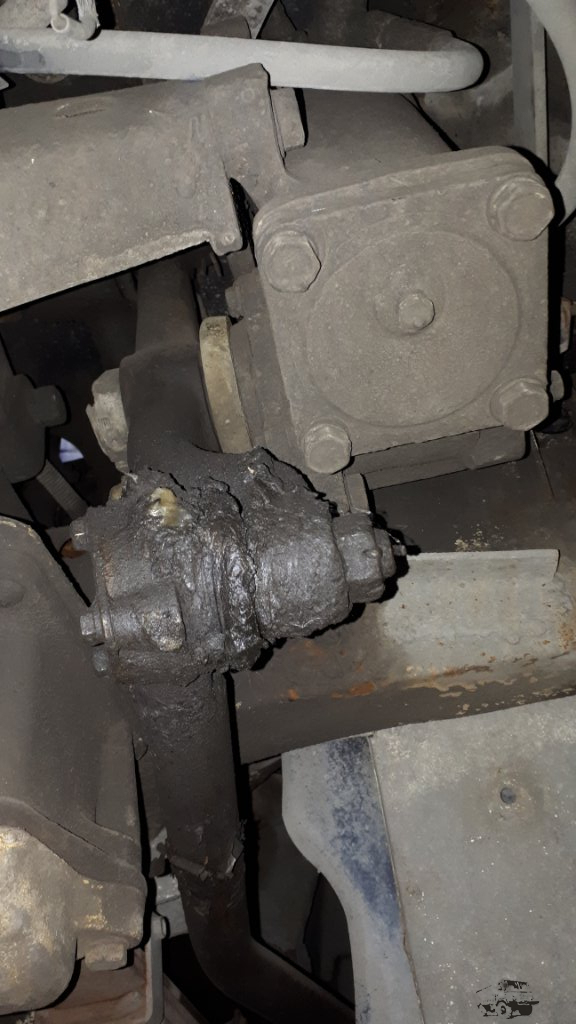

Alex77 писал(а):[post]408090[/post] не очень понял что за это за золотник.
На фото золотник ГАЗ-66 (клапан управления гидроусилителя рулевого привода) хотелось увидеть как сделано у полноприводного ПАЗика. Но судя из вашей картинки у нового образца ПАЗиков, он находится в рулевом механизме.

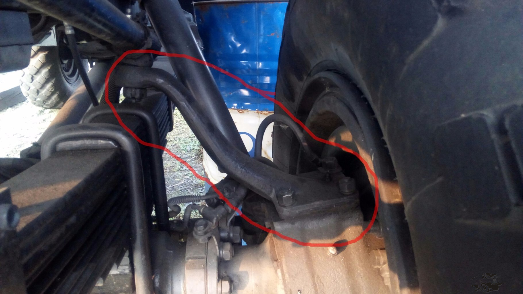

И как сделан на полноприводном ПАЗике вот такой кронштейн продольной рулевой тяги.

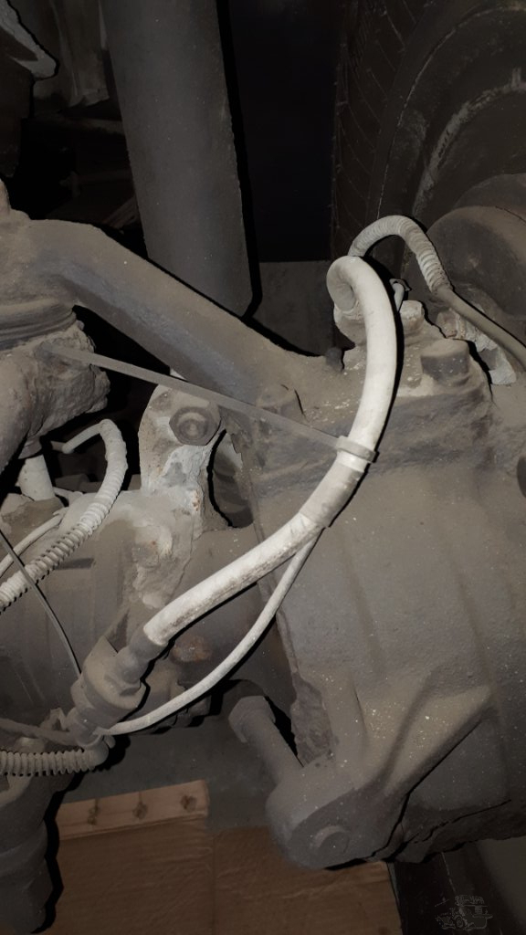

Alex77 писал(а):[post]408090[/post] Да сделаю
И ещё один вопрос нарисовался из вашей картинки по силовому цилиндру. Судя по всему он стоит уже не на мосту, если так, то можно фото силового цилиндра - как он установлен.

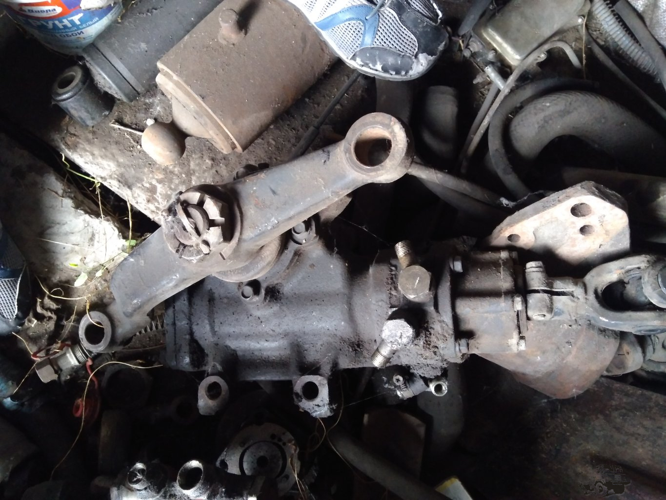

TIGER 74 писал(а):[post]408162[/post] Судя по всему он стоит уже не на мосту, если так, то можно фото силового цилиндра - как он установлен.

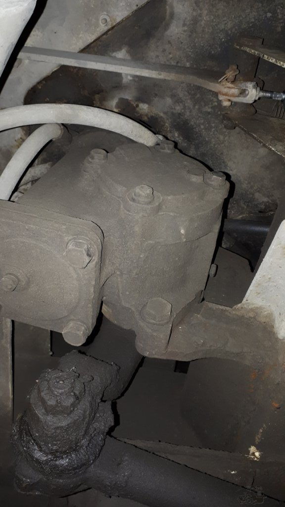

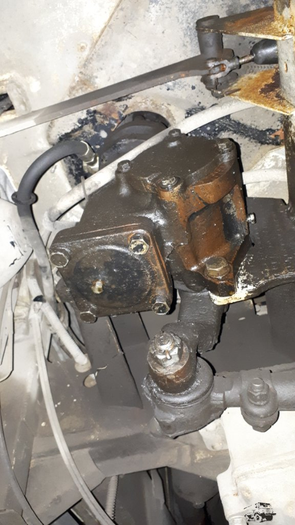

Силовой цилиндр на пазе стоит как бы над продольной тягой, рулевая сошка редуктора обоюдная, с одной стороны крепится рулевая тяга, с другой гидроцилиндр. Сам рулевой редуктор я так понимаю мазовский. Если нужно фото редуктора подробнее у меня есть снятый.

виталян писал(а):[post]408311[/post] фото в студию
Если это все таки мне)))

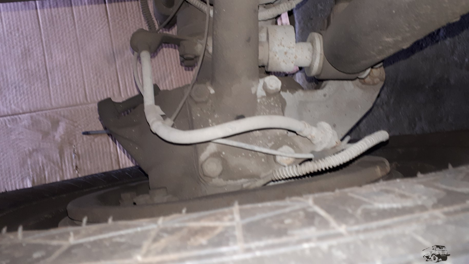

Этот пазик не мой, яж только фото редуктора обещал))) на фото автора видно крепления нижние, думаю что верхние такие же как и на обычном пазике , по крайней мере положение амортизатора говорит об этом
