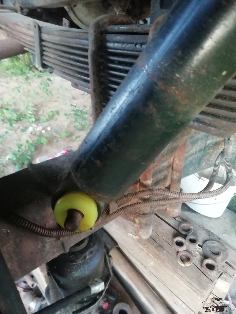

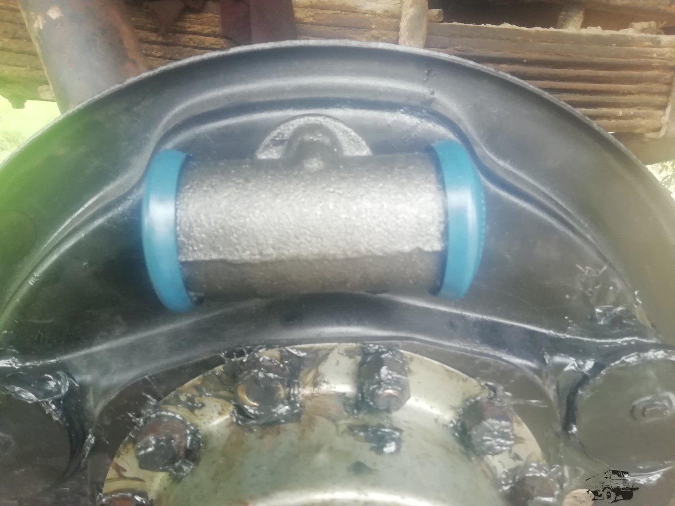

Дурной конструктив крепления силового цилиндра через резиновые подушки они хоть и кажутся жесткими но под гидравликой разъезжаются
Себе поставил полиуретановые шайбы от жигулевских амортизаторов. Второй сезон держатся. Не раздавливаются, не лопаются.

Не спорю, можно было палец поставить.
Написал, как вышел из ситуации. Родные резинки раздавливает, даже если авто на месте стоит.

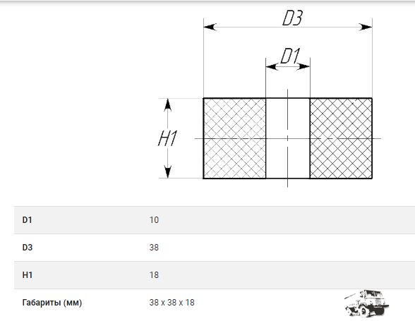

Евгений_НСК писал(а):[post]408059[/post] Себе поставил полиуретановые шайбы от жигулевских амортизаторов.
Ошибся. Видимо потому, что сначала смотрел жигулевскую втулку.
Она не подходит по внутреннему диаметру - больше на 2 мм. На сайте есть.
Все подобные втулки и шайбы можно посмотреть, открыв "форма и размеры".
Внизу есть строка "изделия подобного типа с другими размерами"
Ставил вот это:
https://polyurethan.ru/product/vtulka-v ... a-3-03-836
Обрезал по толщине и снял фаску для красоты.
