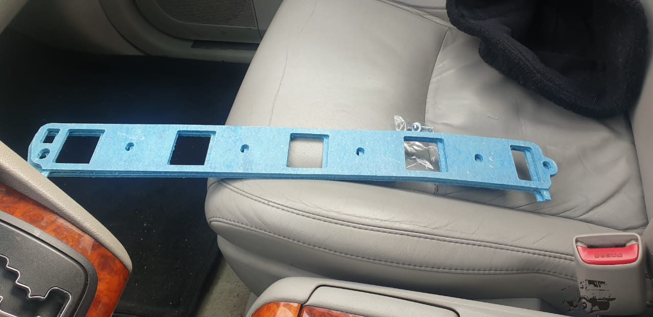

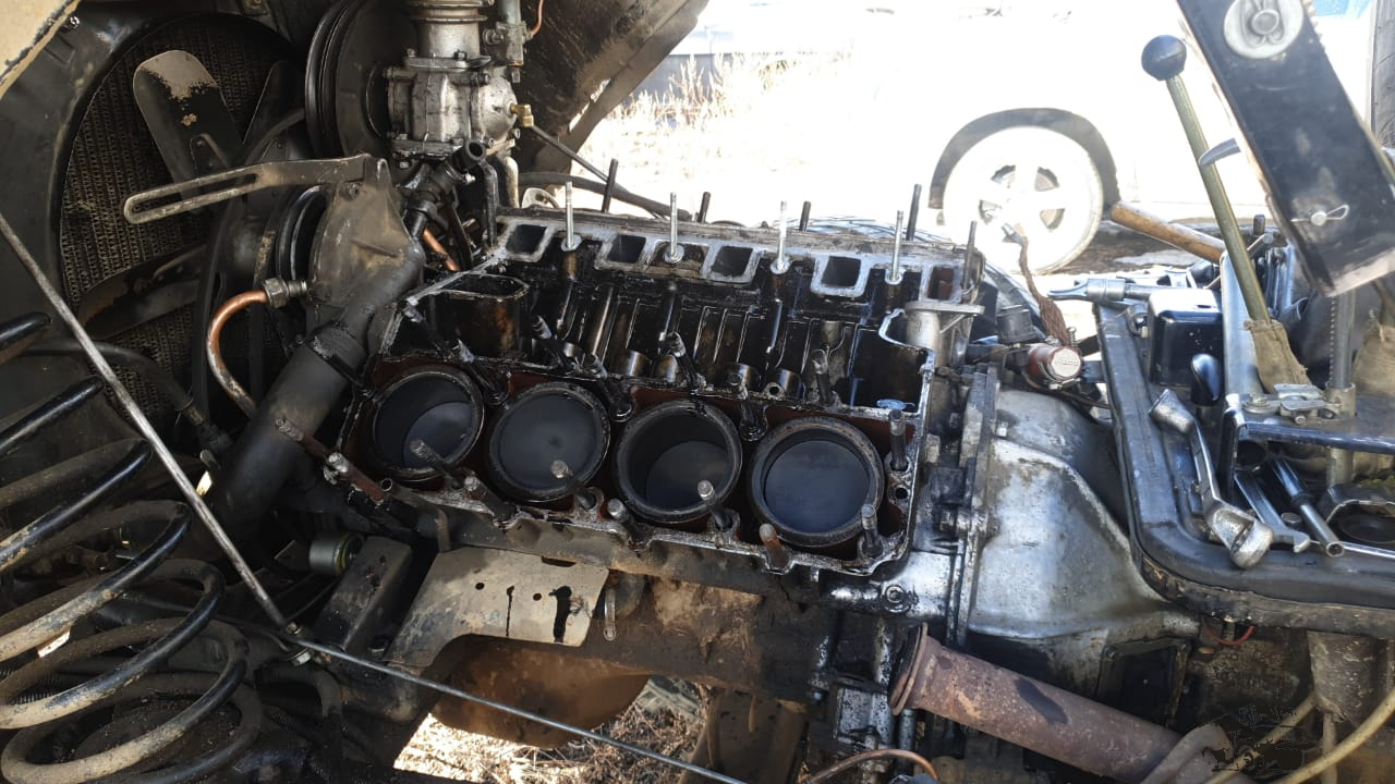

По случаю урвал прокладки под паука из ПМБ паронита, толщина ~3мм, теперь жду плюсовых температур на улице. Хочу попутно головки снять на фрезеровку.

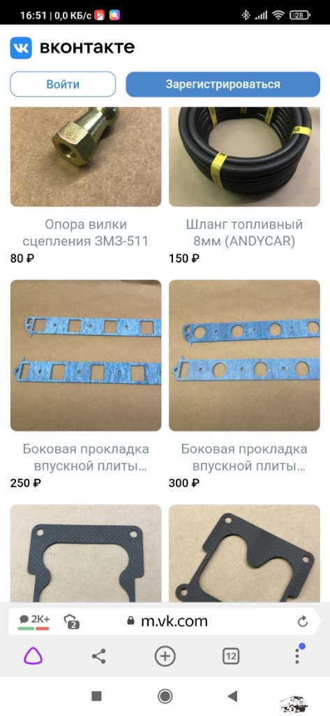

[ref]fragment[/ref], Благодарю . только там зарегистрироваться просят а наборы по 6000-9000 , вот эти по отдельности сколько ?

RAT писал(а):[post]415999[/post] вот эти по отдельности сколько ?
500 рублей за две прокладки в общей сложности выходит

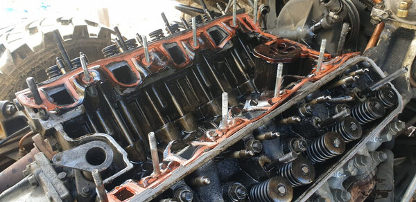

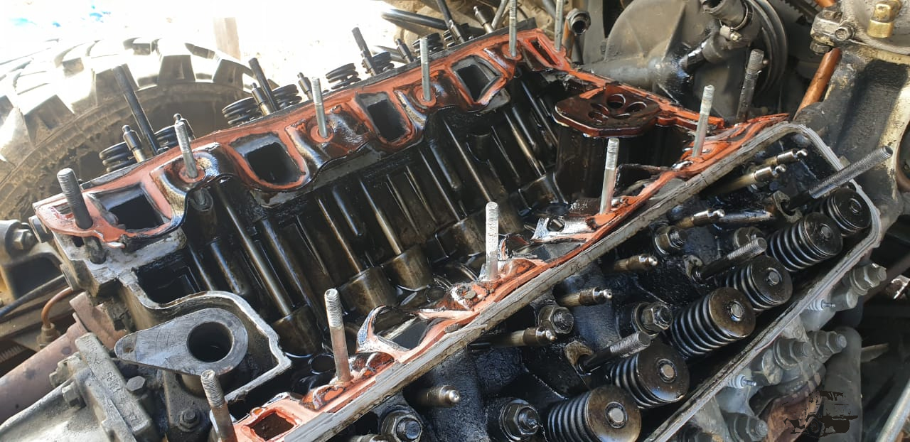

Сдернул сегодня головки на фрезеровку, в общем силиконовые ярти или то что выдают за ярти - такой себе выбор в качестве прокладок паука, на пол года и то с трудом. Теперь надо шпильки все выкрутить и можно тащить к фрезеровщику.

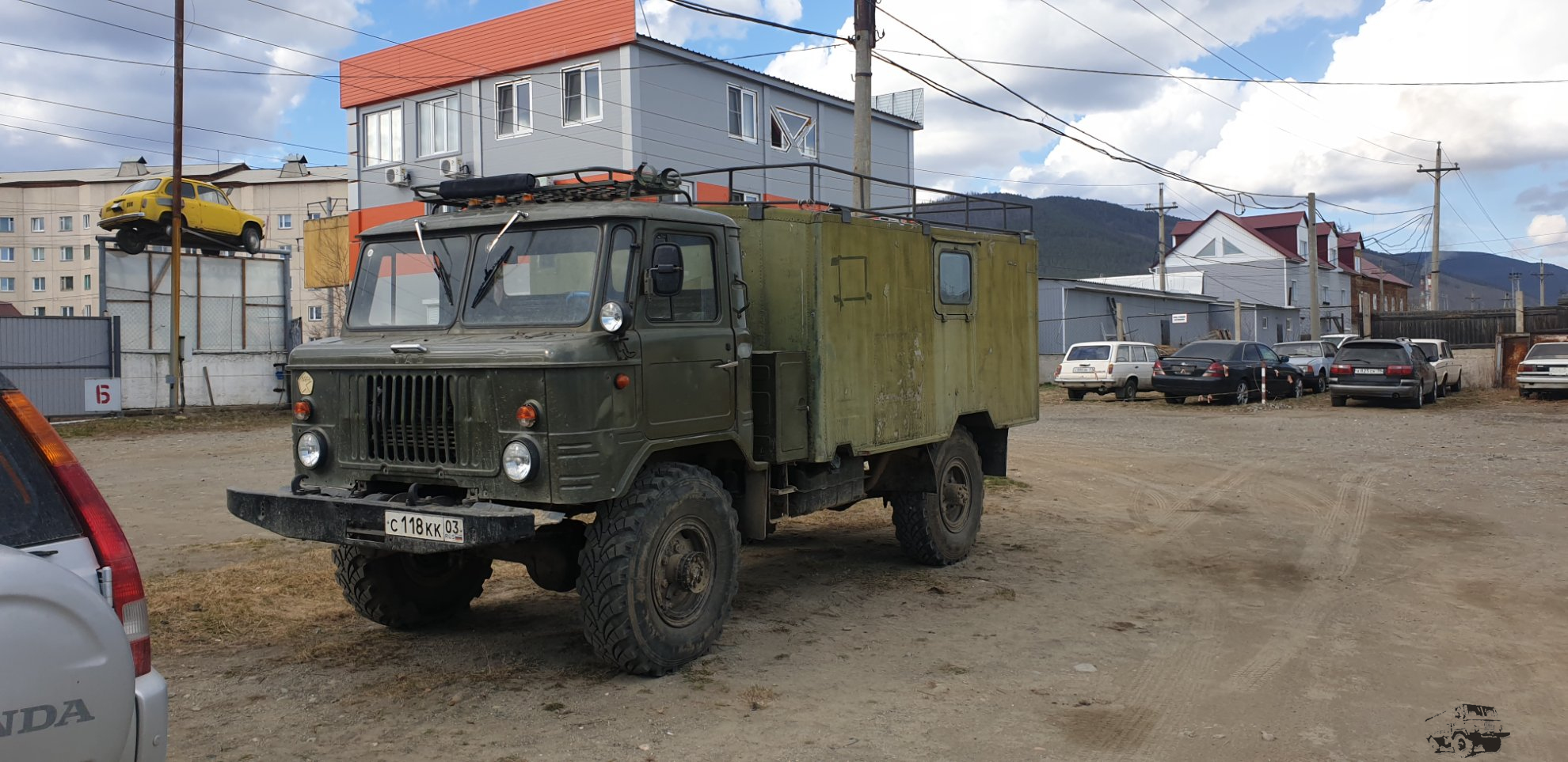

Накинул таки вчера, осталось кронштейны под фонари придумать и под номер

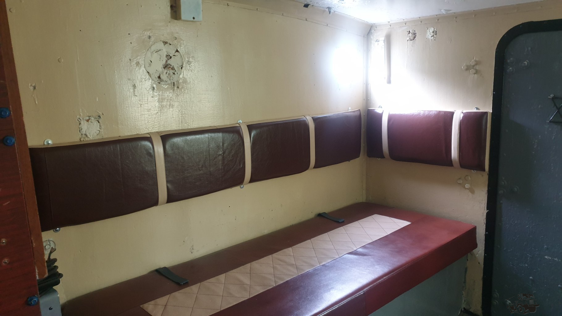

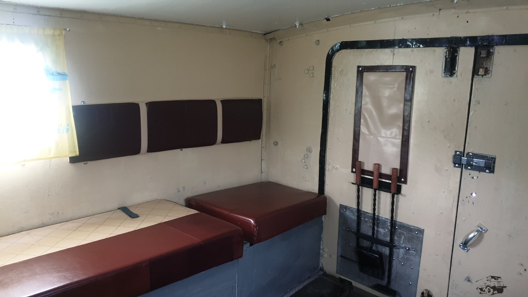

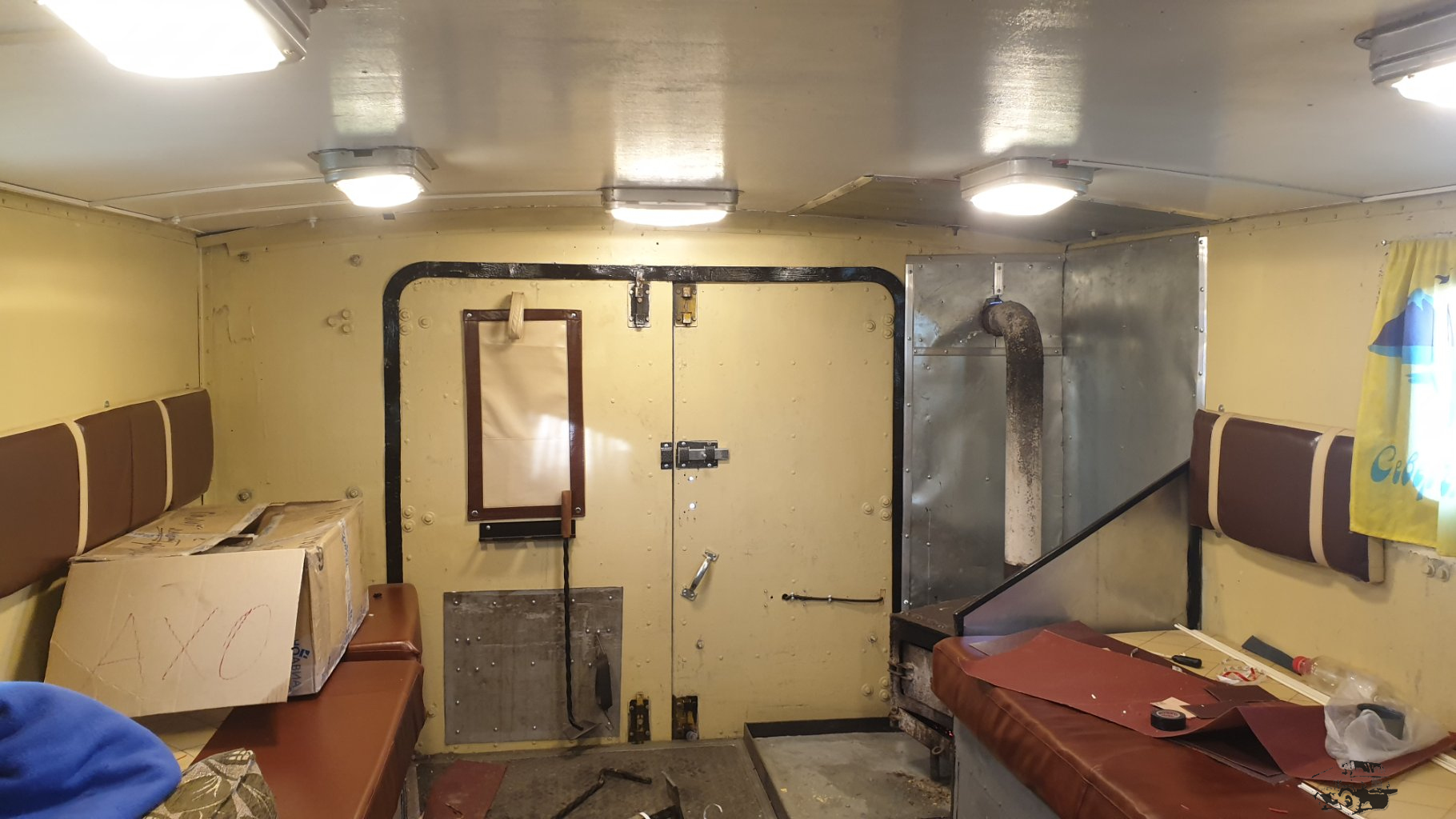

Ну и потихоньку идет обустройство кунга, которое судя по всему можно было только начать)

fragment писал(а):[post]428393[/post] Ну и потихоньку идет обустройство кунга, которое судя по всему можно было только начать)
А нет возможности раздобыть высокий кунг ? А то если начинать обустройство то сразу по правильным рельсам , что бы потом не было жалко за вложенный труд и время, а концепция выбрана не совсем верно :shock: :idea: Ну если конечно маленький КУНГ выбран принципиально .. :-o
fragment
Сообщения: 105
Зарегистрирован: 27 фев 2011, 13:17
Откуда: Тюмень
66 с берегов Байкала
Сообщение fragment »
Vivanov76-SPB писал(а):[post]434878[/post] А нет возможности раздобыть высокий кунг ? А то если начинать обустройство то сразу по правильным рельсам , что бы потом не было жалко за вложенный труд и время, а концепция выбрана не совсем верно Ну если конечно маленький КУНГ выбран принципиально ..
Да глухо у нас с этим... я низкий то кое-как нашел, и то хозяева не очень адекватный ценник за него запросили. А тащить откуда-то так это двойную стоимость кунга платить. Да и вид с низким кунгом как-то посимпатичнее)

Фен без вариантов нужен, с печкой спать такое себе удовольствие, хоть и брикетами топлю ее. Сегодня начал проводку в кунге переделывать, ну и попутно инвертор 12-220 приладить решил.
