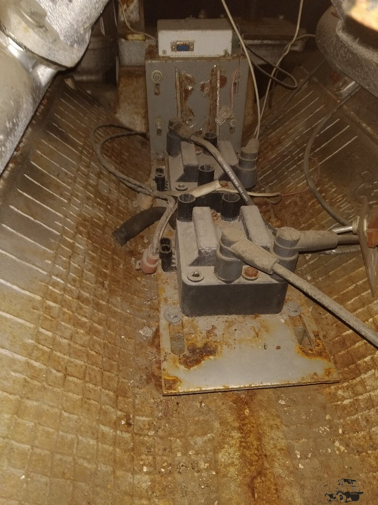

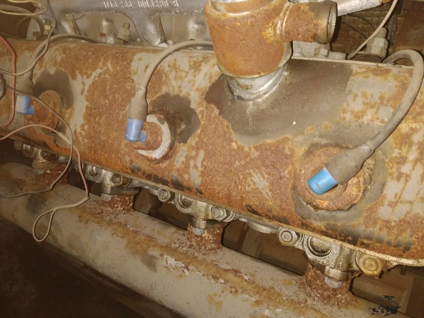

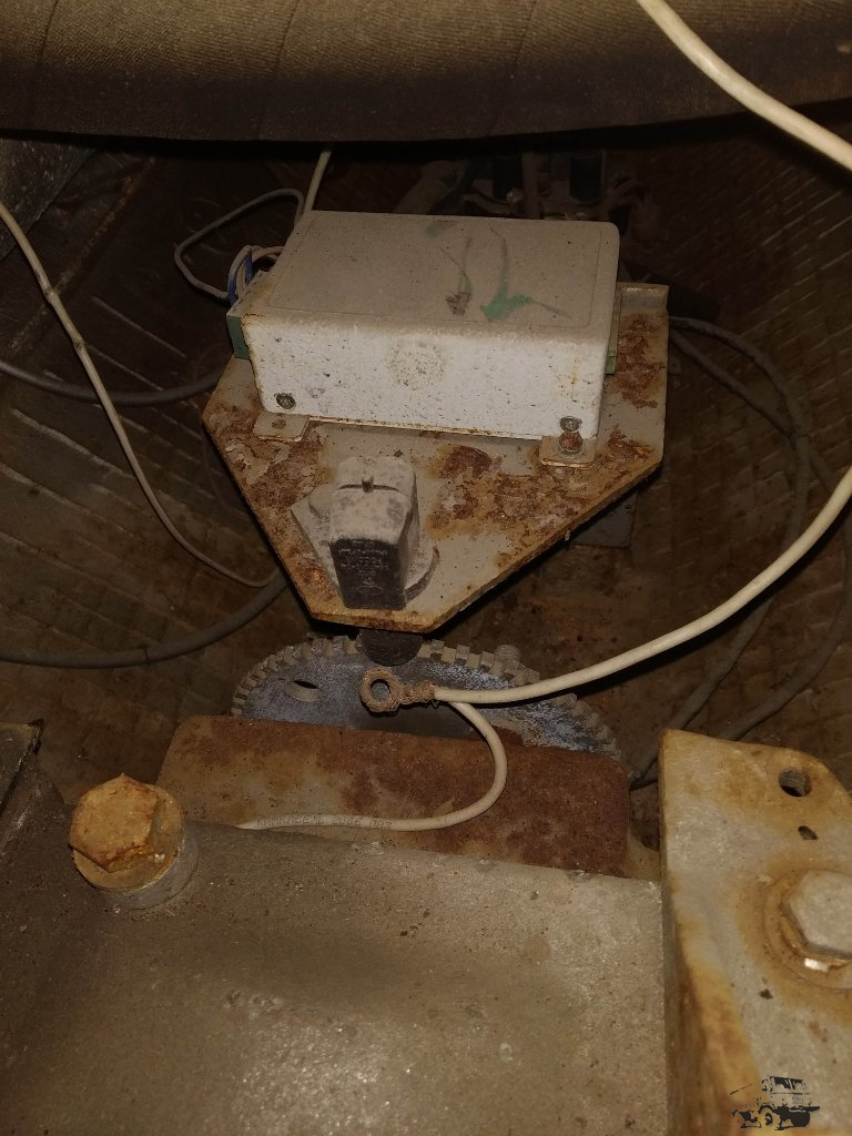

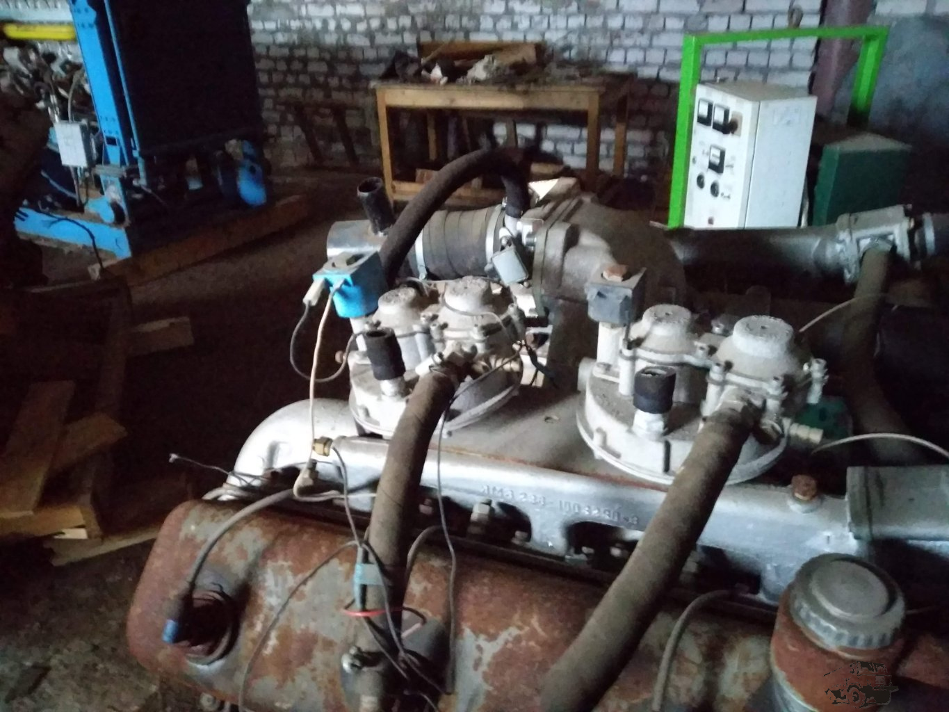

попался на глаза дизель ЯМЗ 238 переведенный на газ. Двигатель разукомплектован, но кое что осталось. выкладываю фото.
ТНВД снят, на валу привода ТНВД зубчатое колесо, с которого информацию считывает датчик. ТНВД снят. вместо него стоят катушки зажигания (2 штуки по 4 вывода) Высоковольтные провода идут через клапанную крышку. Свечи стоят вместо форсунок. Сверху какой-то блок непонятный. Вроде на мозги не похож, хотя? ... Так-же сверху два редуктора газовых.
Понимаю что ЯМЗ 238 это не ЗиЛ 508, но ведь тоже восьмицилиндровый. И хоть не на бензине, но и не на солярке.

Блок видимо управляет катушками .
gogole такого не знает. Видимо редкость совсем .
На чём стоял ?
На чём стоял ?
