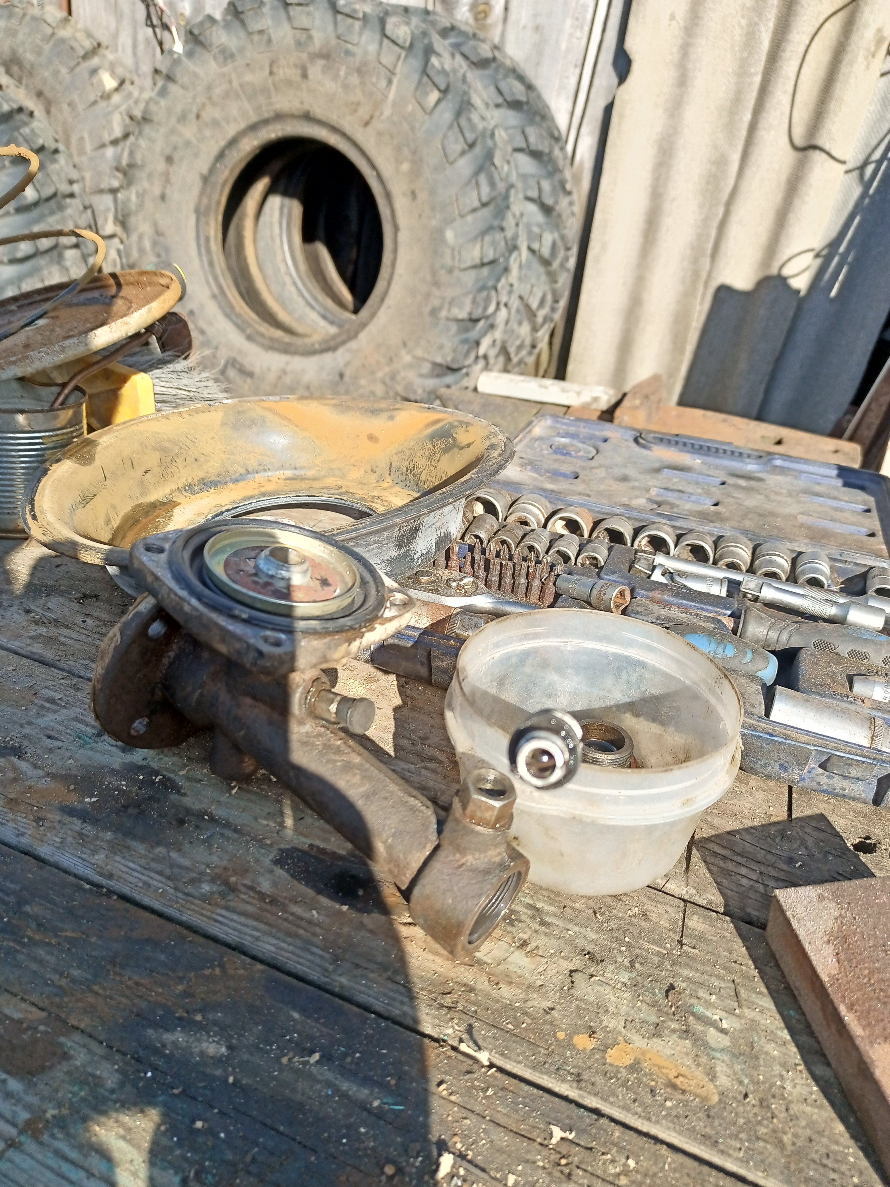

Разобрал вакуум, мембрана целая ,но внутри песок и грязь. За растормаживание отвечает шарик в штоке?

Шарик в, поршне отвечает за поступление тормозной жидкости в рабочую зону

За растормаживание отвечает возврат поршня "до конца" чтобы полости жидкости стали сообщаться с главным тормозным и далее с бочком ГТЦ.

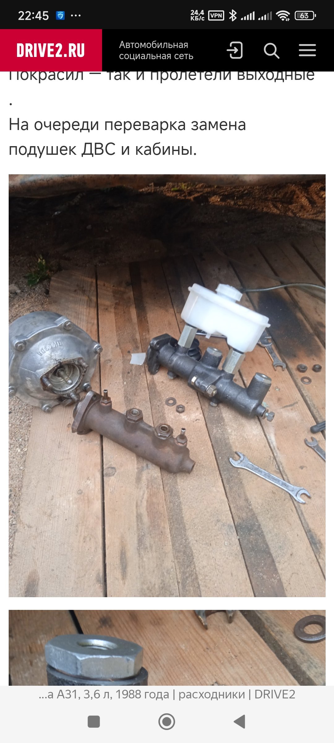

На Авиа 31 ставят газоновский гтц и он работает без посредников.Цилиндры на Авиа:перед 35,зад 44.

На фото круглая аллюминевая "приблуда" (в первые вижу) это уже добавление так сказать "посредника" правда в начале цепи.
Сообщения: 4705
Поблагодарили: 207 раз
опять тормоза. срочно помощь
Алюминиевая приблуда,пневмоусилитель прямог действия.Там шток с клапаном,на педаль давишь,без разницы,есть воздух или нет,тормоза все равно есть.У меня такой цилиндр с усилителем лет 15 без дела валялся,только выкинул,так сразу понадобился.

kolinz писал(а): 06 май 2025, 21:09 пневмоусилитель прямог действия.
Понял, хорошо, интересная штуковина, фото сохраню может вдруг пригодится.
