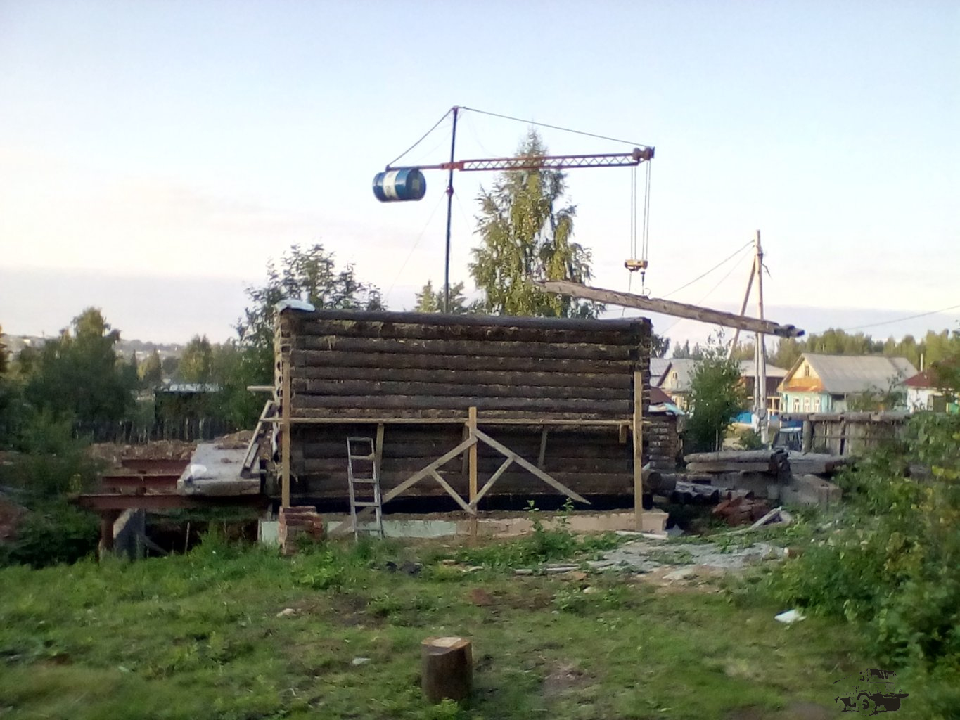

Да нормально сделано
Лишь бы низ хорошо был закреплён
Я тоже делал аналогичный кран
Для подъема всякого строй материала на крышу
А это все 10 метров
Но за сезон трос пришёл в негодность из-за постоянных нахлестов
Ничего метров 3 срезал и дальше работал
Эта лебедка кг на 500 кажется
Мой на 400 кг, а с полиспастом 800 кг
В комплекте у них идёт полиспаст

Добавил высоту подъёма .

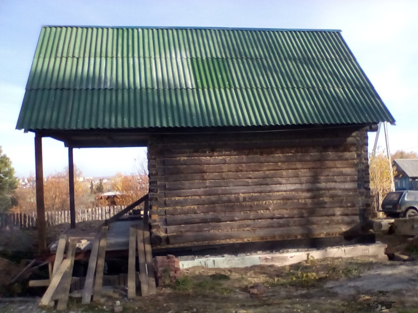

Закончил с крышей.!!! Кран разобрал продал за 6000, вернул потраченные деньги.
