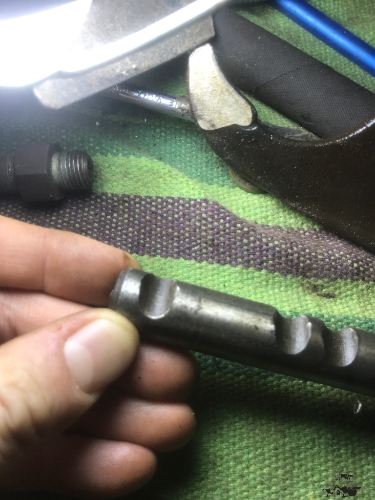

Возможно кривая вилка, удерживает одной стороной, что вызывает перекос.
Судя по фото, зубья шестерен, ближе к концам, деформировались под конус, поэтому рычаг под нагрузкой не удержать после схода с фиксации.
Для начала заменить вилку на новую, болгаркой углубить канавку в штоке на 0.5 мм с сохранением профиля или поменять шток на новый, только покупать с микрометром, бывают просаженные по диаметру, растянуть пружину на 2-3 мм.
