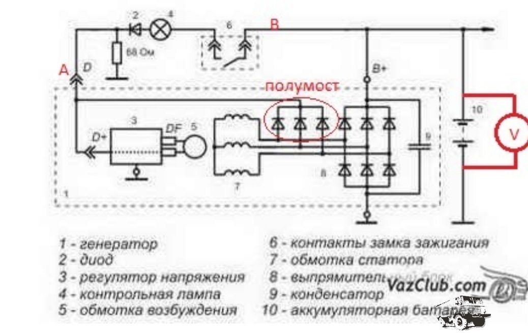

Но "снести" то я хочу не манометр, а амперметр. Вместо него контрольную лампу заряда установить.
Но, похоже, никто такую лампу не подключал...
Спасибо е2-е4 - схемку нарисовал - на досуге попробую реализовать)

Добрый день! Чтобы контрольную лампу зарядки поставить нужно генератор вскрывать и от обмоток вывод через диоды делать, который тянуть в кабину и подключать. В интернете схемку позаимствовал, только маркировку элементов не нашел

yasros писал(а):[post]402233[/post] Добрый день! Чтобы контрольную лампу зарядки поставить нужно генератор вскрывать и от обмоток вывод через диоды делать, который тянуть в кабину и подключать. В интернете схемку позаимствовал, только маркировку элементов не нашел
Интересно! Удобно, что точки подключения полумоста на статоре доступны...
