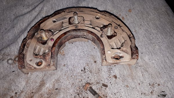

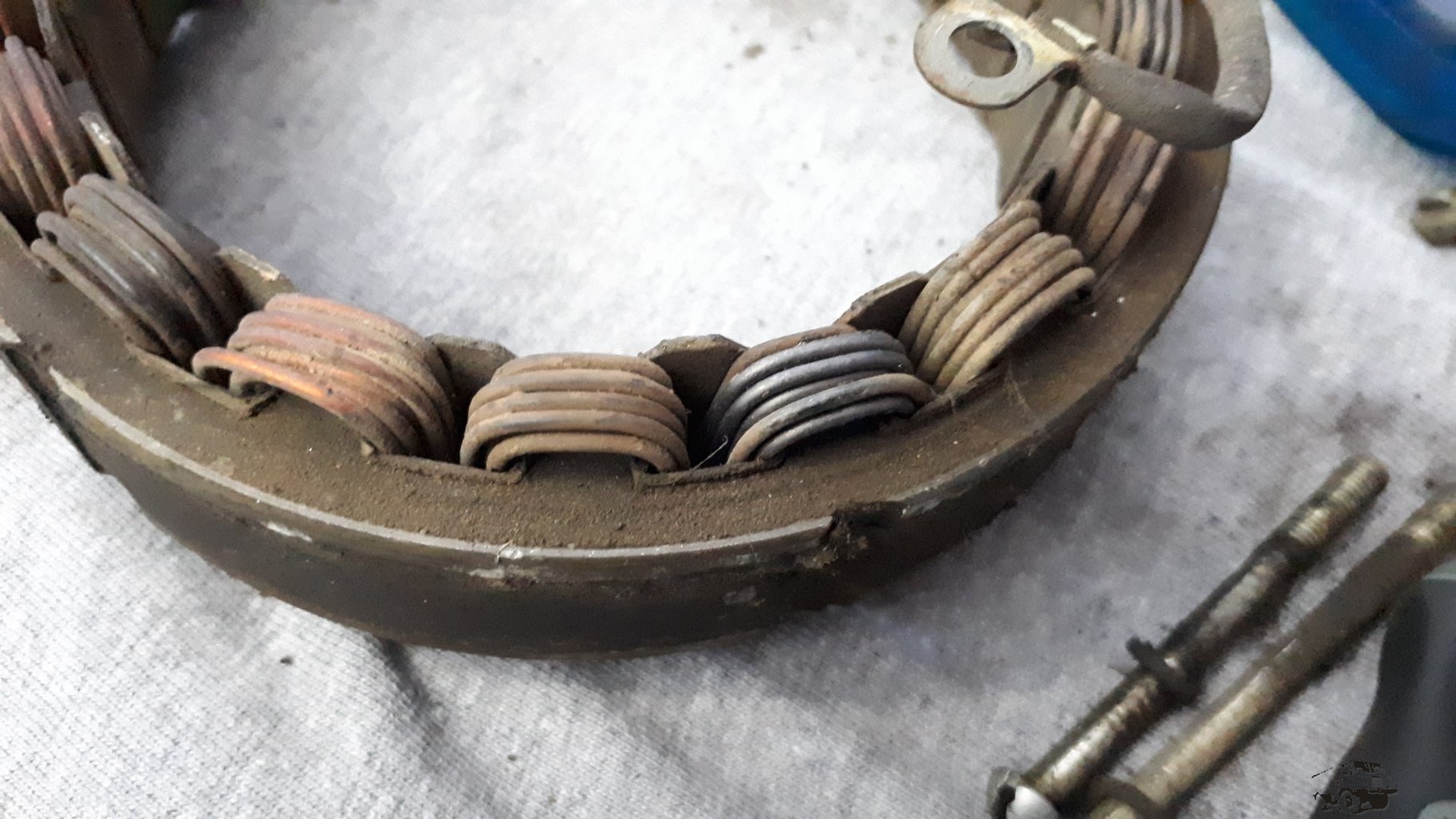

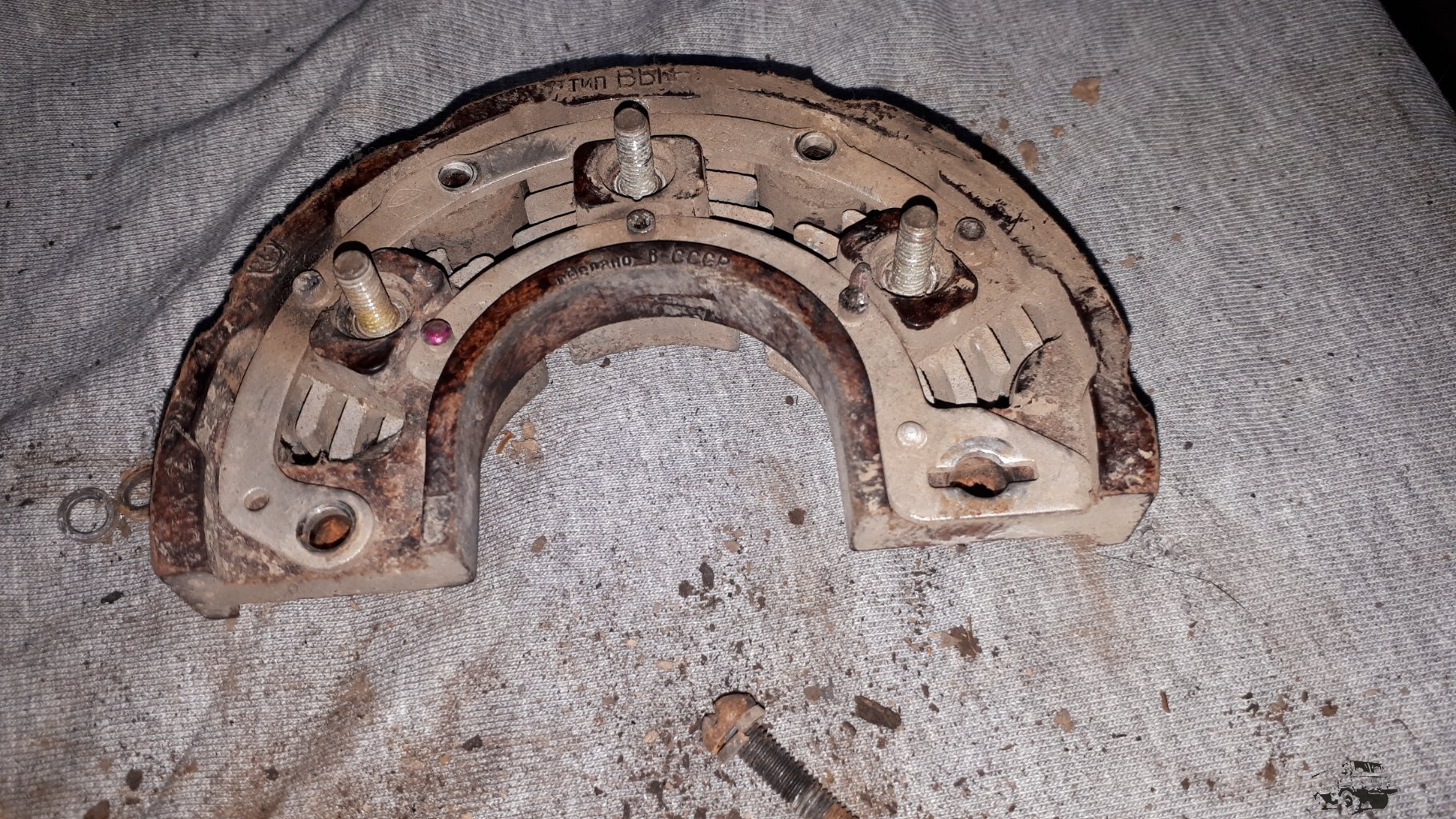

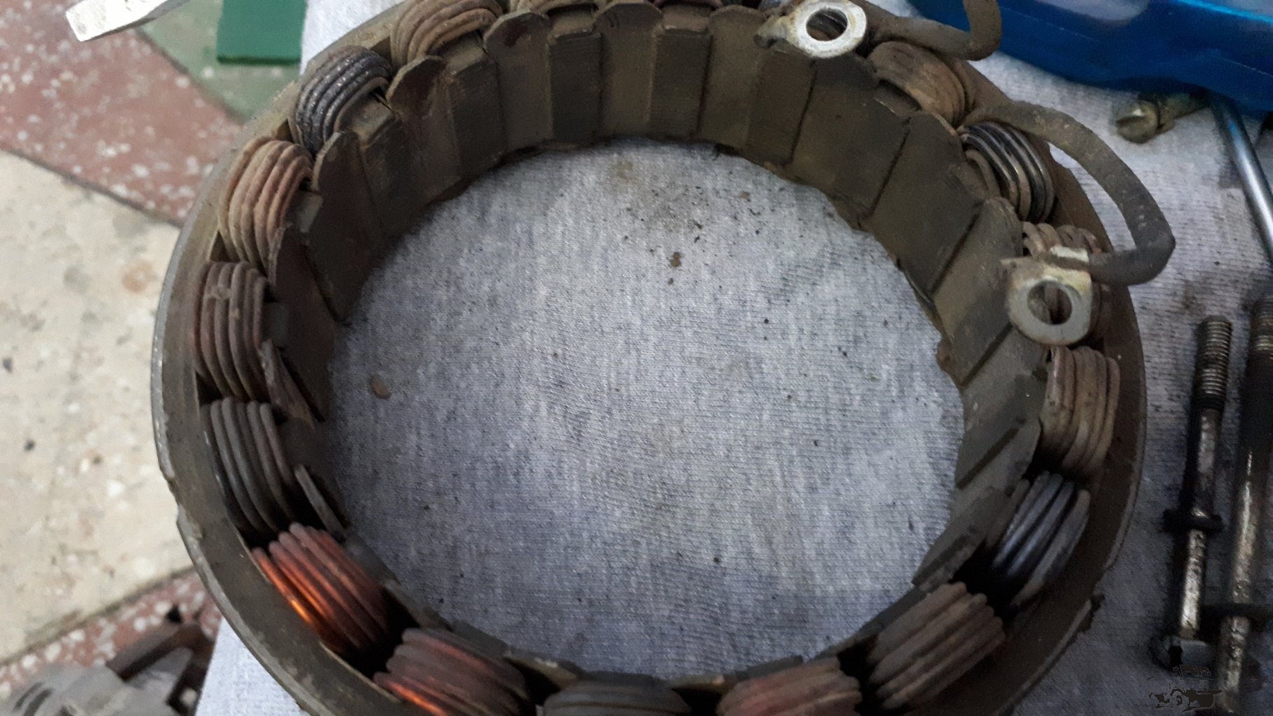

Крайняя поездка на неудавшийся осмотр поселила во мне сомнение в исправности генератора. Сегодня рано утром, по морозцу, я ведь вообще люблю браться за дело исключительно при температуре ниже -20 градусов мороза, Снял геннадия и потащил его в разбор. Накануне закупился новым реле регулятором и интегралкой на всякий случай. Разобрал болезного, понюхал,пощупал, местами на вкус попробовал. Грусть посетила меня на короткое время. Геннадий в утиль! Выпрямитель я купил на г-256 но не той системы оказался, обмотки статора хорошо подгоревшие, местами обуглились. Сам геннадий огромный и такой смешной по по мощности. 60а. Почесал репу, покупать нового гену за 9 тыр меня не улыбало совсем. Спасла ситуацию моя запасливость. Имею гараж, но не имею возможности там ставить машину. Мой "Орлик" Ниссан Террано в 21 кузове, как беспризорник живёт на улице. Гараж полон всякого железа за долгие годы владения. Скопилась неплохая коллекция генераторов яповских всякой конструкции. Подобрал что-то похожее по форме и содержанию. Колхозинг оказался очень не трудоёмким и не затратным в плане времени и финансов. С проводкой буду заниматься позже, когда изолента позволит. Замоторил двигатель, прогрел. Напряжёметр показывает 14.8 без нагрузки и 14.5-14.3 с включенными фарами и печкой. Вполне себе хороший результат. Есть у меня ещё один гена на 90а с вакуумным насосом. По креплению практически пульный с родным. Вот думаю....

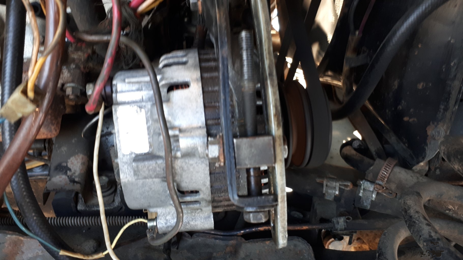

Бумбараш писал(а):[post]397834[/post] Есть у меня ещё один гена на 90а с вакуумным насосом. По креплению практически пульный с родным. Вот думаю....
Правильно думаешь, тут не раз подобное обсуждалось, вакуум не от двигателя брать.

Бумбараш писал(а):[post]397834[/post] По креплению практически пульный с родным. Вот думаю....
Напиши марку генератора пожалста, можно и фото.
