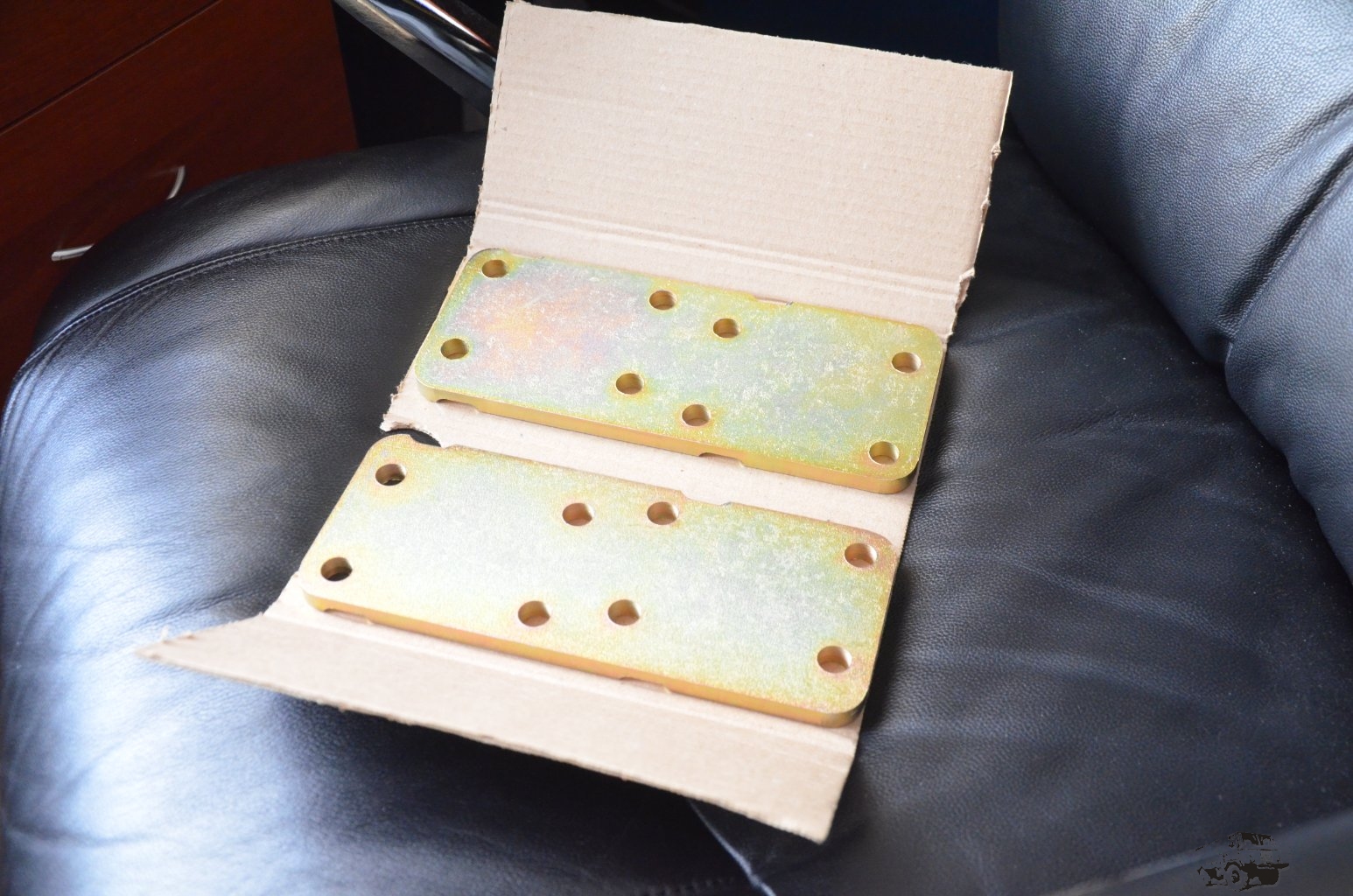

anjol писал(а):[post]397144[/post] Всем спасибо! Жду посылку из Питера!
Ну вот всё отправил 8)

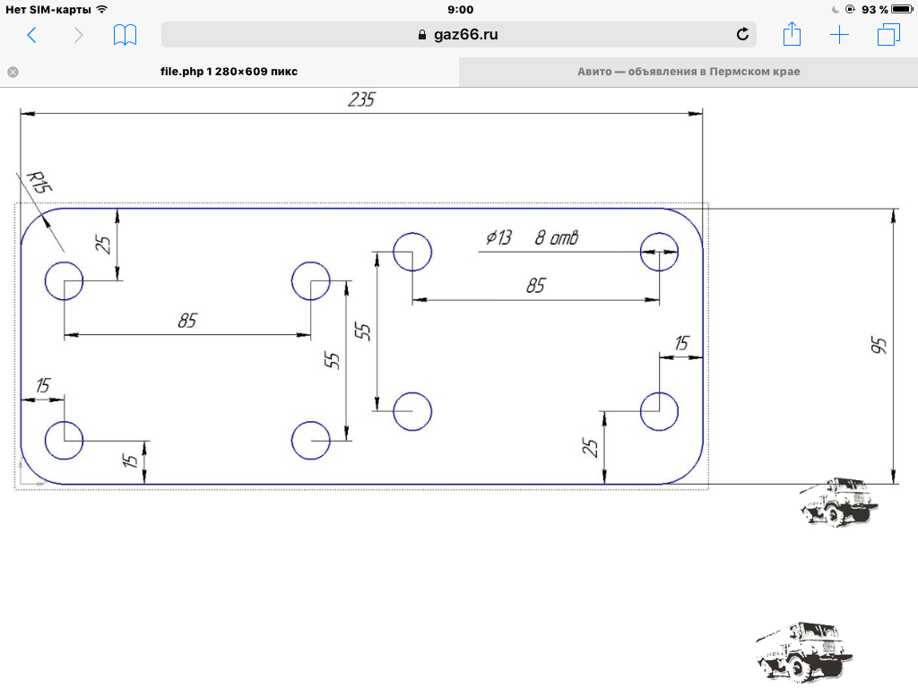

А чертеж то так и не нашелся?)
RU3DDO
Сообщения: 2897
Благодарил (а): 310 раз
Пластина для змз41
Вот

Здравствуйте. Марку стали, какую для изготовления пластин брали?
samsamych
Сообщения: 463
Откуда: Тотьма
Поблагодарили: 5 раз
Пластина для змз41
Сообщение samsamych »
Масса предложений, https://www.ssab.ru/steelselector даже со всякими калькуляторами и подсказками
