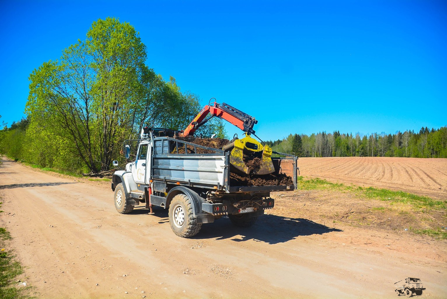

К вопросу о запасе прочности.
Тему с пневмой полностью поддерживаю. Веса не прибавляет, а вот разгрузку для рессор и плавности хода - ощутимо.

Славон писал(а):[post]418792[/post] К вопросу о запасе прочности.
я так понимаю на фото не менее 6 тонн в кузове лежит!
Поддержу - запаса прочности при эксплуатации ГАЗона с нагрузкой не более 2-2,5 тонн, хватит "на всю жизнь" (пусть будет на всю жизнь машины, а хозяин живет долго и счастливо), при замене смазки (качественной) по регламенту и контроле за тем, что-бы в агрегатах не было воды.
