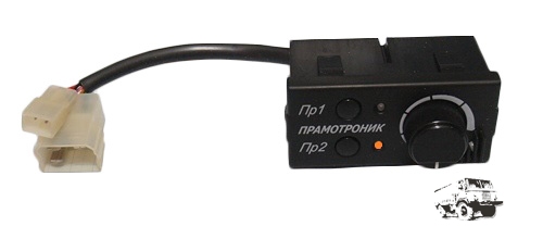

Разъём-то имеется но вот поддерживать температуру с переходом в спящий режим его научили только пару лет назад....
Александр2 писал(а):[post]394616[/post] Я тогда призадумался над тем, что вдали от цивилизации пульт должен быть самым простейший, без настроек и программирования..
Правильно. У меня пульт - 2 кнопки и крутилка для регулировки температуры... В мозг зашито 2 программы - или крутилкой делаем мощность от минимума до максимума или температуру по датчику в пульте а при установке внешнего датчика то по нему... ну и соответственно в этом режиме автономка отключается при достижении заданных параметров и запускается снова если температура начаоа падать....
