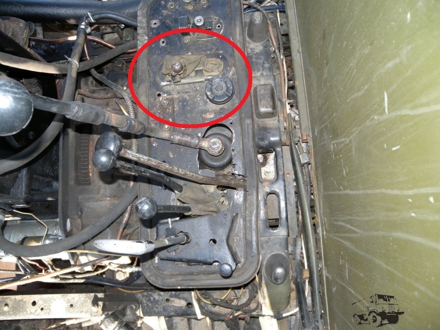

Шпингалет, справа от места водителя

Дамир Яруллин писал(а):[post]392415[/post] Что это?!
что типа защёлки на рычаге КОМ

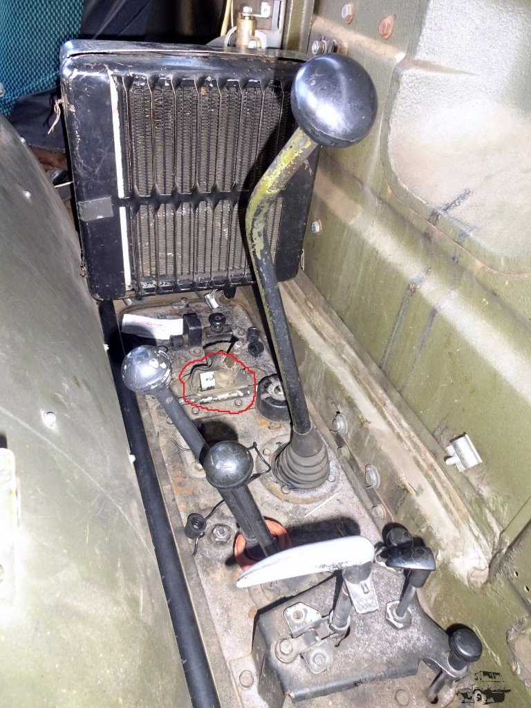

что за стопор , как работает?

Домье. писал(а):[post]392592[/post] что за стопор , как работает?
Штатная приблуда, ограничивает ход рычага КОМа для исключения случайного перемещения. У меня лебедки не было на машине, соответственно выреза в полике и данной штуковины. Изготовил самодельную из универсальной ( неразборной) дверной петли и застежки.

она на пружине , надо каждый раз отодвигать ? в унимоге рычаги ком и задней передачи рядом стоят , чтобы не дернуть в запале лесных буксов , кожаный ремешок сам изготовил и застегиваю на пряжку рычаг

Домье. писал(а):[post]392627[/post] она на пружине , надо каждый раз отодвигать
Не могу сказать, штатную только на картинках видел. В моем варианте можно отстегнуть и откинуть. Вещь нужная, без нее самое безобидное срежет штифт, у кого он усиленный- загнет бампер или еще более тяжкие последствия.

Домье. писал(а):[post]392627[/post] она на пружине , надо каждый раз отодвигать ?
Пружины там нет. Просто лежит под собственным весом. Каждый раз надо отодвигать.
