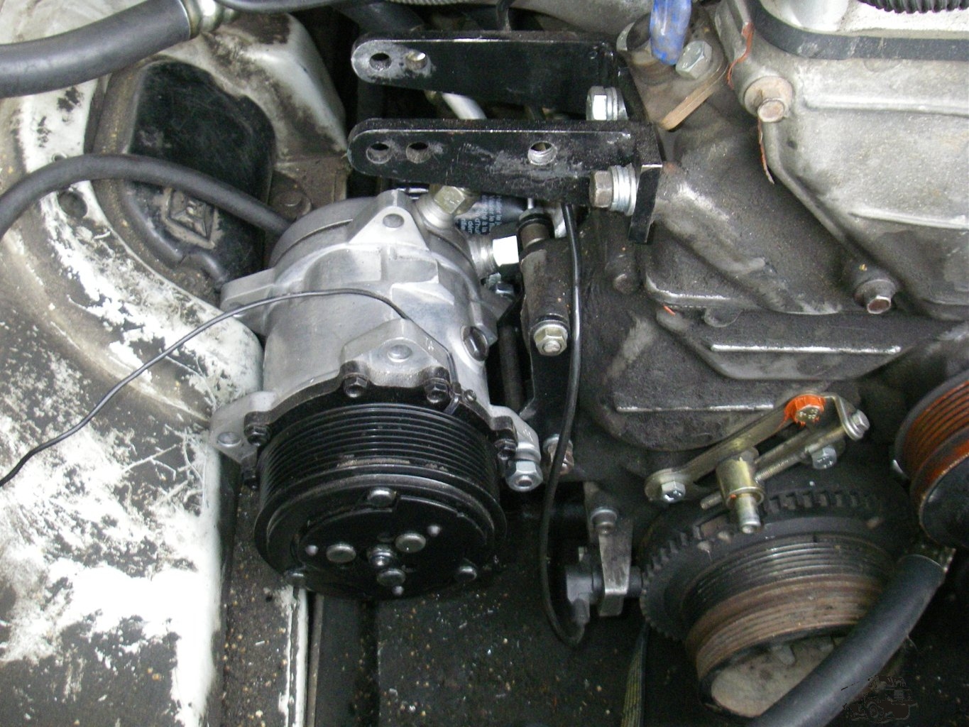

Илья. писал(а):[post]395569[/post] Вот вроде заводское решение. Обхват шкива приличный в отличии от версии для ульяновцев.
это не заводское решение т.к. на фото ЗМЗ-406 а на него да ещё и в Соболя завод не ставил кондиционеры...
Это первые выпуски Соболей до 2003-2004 года, тогда про кондей на заводе ещё и не слышали...

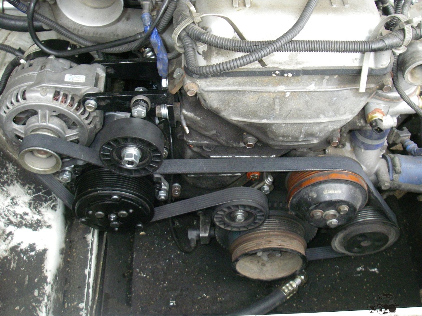

у меня вот такой кронштейн под кондей на место ГУР
схема получается вот такая и 2 ремня агрегатов что гораздо лучше

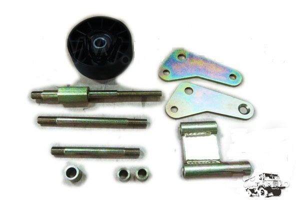

Самое забавное то что небольшой набор из железяк, стоит так-же как и уазовский крепёж. Если не ошибаюсь, вот этот набор нужен - https://furgonika.ru/p285013525-kronsht ... l-zmz.html
Хотя это и в гараже можно выпилить

а вот тот набор что по ссылке не сильно понятен для подвеса кондиционера и куда оно крепится...
в моём случае мешает передняя поперечина, причём не понятно почему т.к. комплект снят был с такой же машины как моя и ничего не мешало...

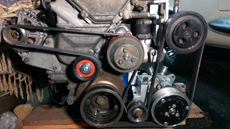

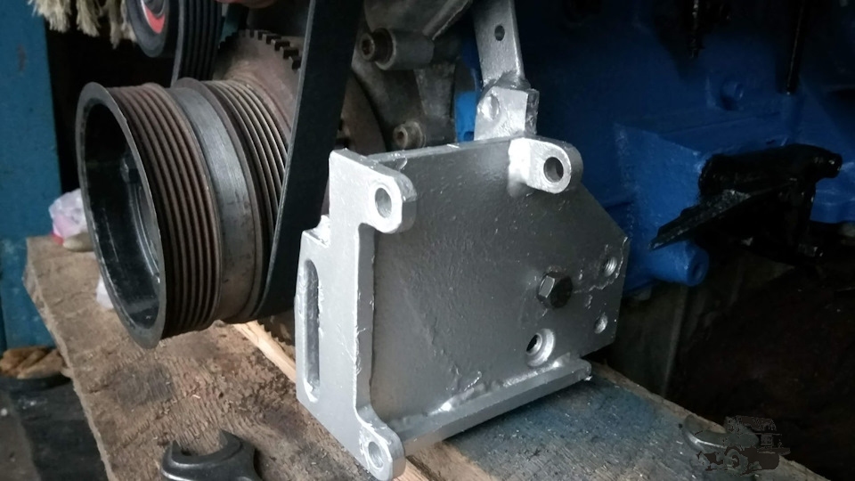

Таймыр писал(а):[post]395577[/post] а вот тот набор что по ссылке не сильно понятен для подвеса кондиционера и куда оно крепится...
Расположение примерно так. (но тут набор другой)
Но обхват ремня не нравится.
Потому тоже не без напильника вариант.
Таймыр писал(а):[post]395574[/post] 2 ремня агрегатов что гораздо лучше
а я вот наоборот не хочу два ремня.

Илья. писал(а):[post]395579[/post] Потому тоже не без напильника вариант.
так тоже не очень т.к. генератор далеко отъехал и много места занимает, а про количество ремней действительно на вкус и цвет конечно но бывают моменты когда и рад бы исключить из схемы насос ГУР например а не получится т.к. без него ремень не натянится в этих схемах никак....
У меня 2 раза насос клинил на машине но в первый раз это было на 402-м моторе и там на него вообще отдельный ремень а второй раз на 406-м но там есть запасной вариант с укороченным ремнём... т.е. в любом случае можно ехать исключив неисправный узел из схемы...
