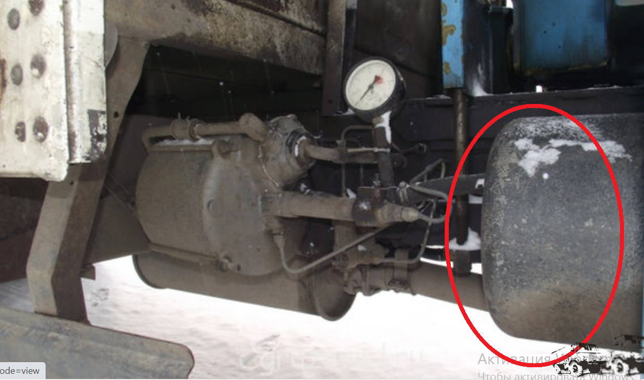

kolinz писал(а):[post]433272[/post] w06d

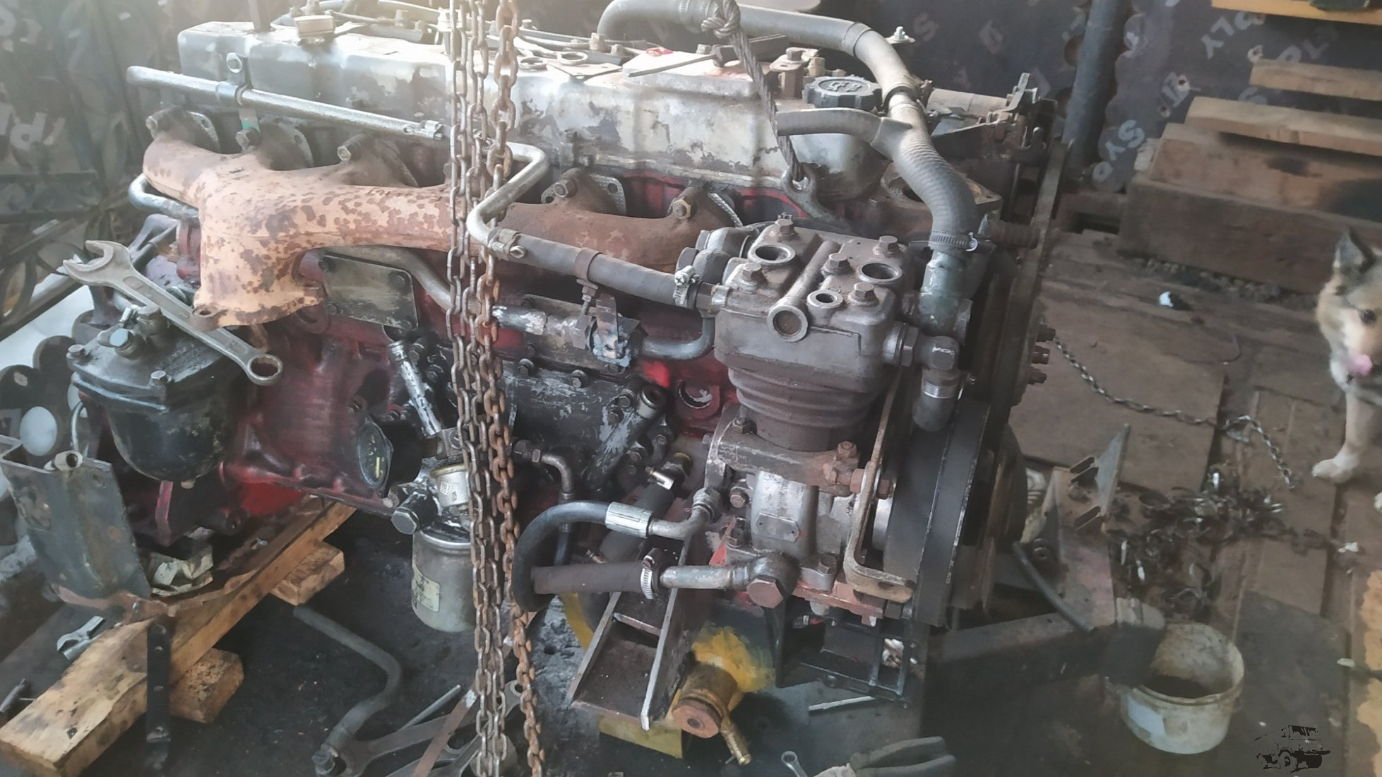

Дружище, этот мотор ставится на хино рейнджер. у него тормоза 100% пневма. на каждую ось должен такой стоять.Компрессор на нем ни такой как мы представляем типа шишкин(на ремне). он крутится от маховика как и топливный насос. ТК на это шасси ставится всё что угодно возможно вакуумом делалась другая работа.
Да и джапанцы ради безопасности и экономии не будут отходить далеко от педали,те тащить куда-то трубки шланги два или три вакуумника на каждую ось.
Благодарил (а): 267 раз
Поблагодарили: 264 раза
Внедрение ГТЦ и ВУТ от импорта
Sakhalinec писал(а):[post]433298[/post] если это вакуумник то точно не тормозной.
это тормозной,по моему эту фотку Жеке кидал я,это кореша тачка фусик,с мотором 6д14,тормоза вакумные,стоит генератор с вакумником 24 в.всё с японии,много попадаются таких(старых с вакумом)но отмирают уже :D
пометил ресивер вакумный,он ооочень огромен :lol:
зы.очень удобно ставить на такие моторы ,при установке на зилы, на него компрессор зиловский,варится площадка,давление масла и слив ,берется уже с задуманых заводом выхода давления для вакумника,и слив в блок(либо в поддон),тоесть не надо голову ломать,откуда запитать компрессор ,и куда сделать слив с него. :D
зы.кстати генераторы у них вечные(со слов владельцев),там нет щеток.
не разу не видел японских моторов ,с компресором на ремне,сколько встречал-все на шестернях.
и по производительности они не ахти,для тормозов -да,для колес-нет :lol:
у нас если ставят японо моторы на зилы,если есть возможность оставить родной,и еще поставить зиловский,работают в паре,то делают так,если нет возможности оставить родной,то ампутируют его,и все равно ставят зиловский,он был придуман для зила. :D
Сообщения: 4704
Поблагодарили: 205 раз
[ref]Sakhalinec[/ref], тормоза на том Хино были точно вакуумные.Теперь стоит компрессор.Мотор не мой.
Сообщения: 1820
Благодарил (а): 1458 раз
Поблагодарили: 346 раз
serega.kam писал(а):[post]433301[/post] по моему эту фотку Жеке кидал я
Нее, Серёга, я ее взял с форума Ниссановодов, обсуждалась проблема именно тормозов, и человек выложил фото вакуумника. Вживую такие вакумники я встречал только на старых грузовиках, годов до 89.
Сахалинец, на мой взгляд, вакуумник на фото стоит точно так же, по расположению на раме, как и пневмоблок тормозов на более свежих машинах, то есть - совершенно открыто.

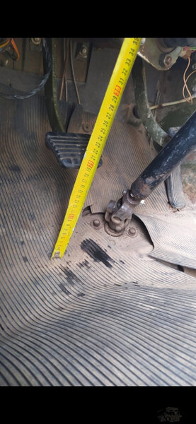

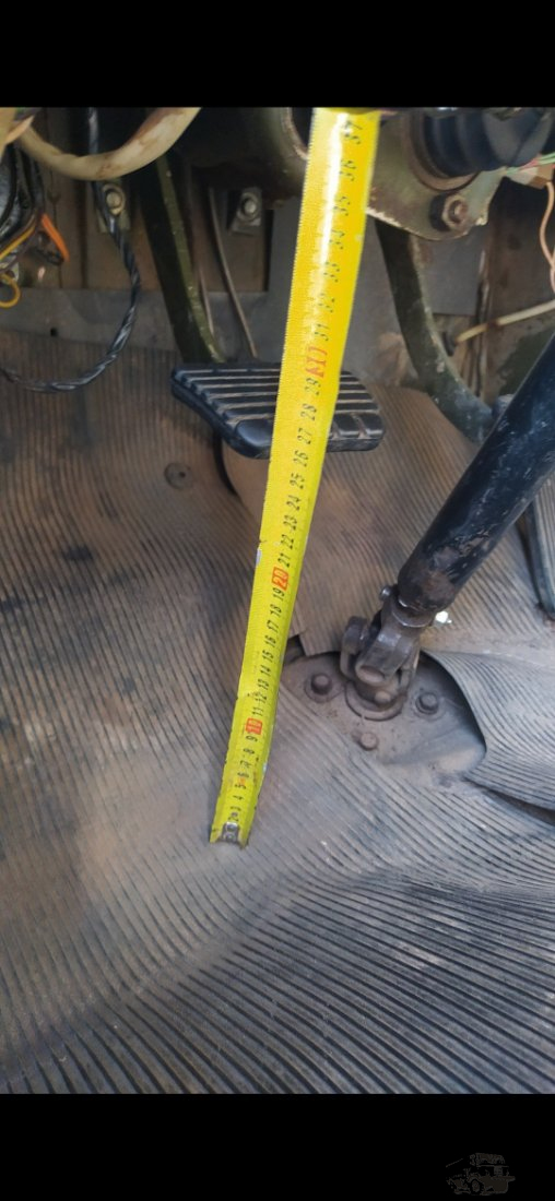

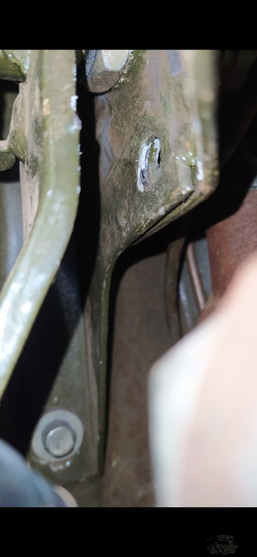

Педальный узел нового образца.Поставил ограничитель подъёма педали.Теперь вылет педали на комфортной высоте
Было
Стало.

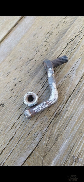

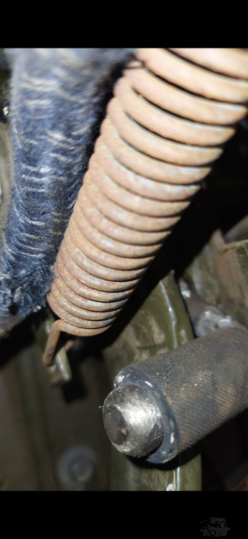

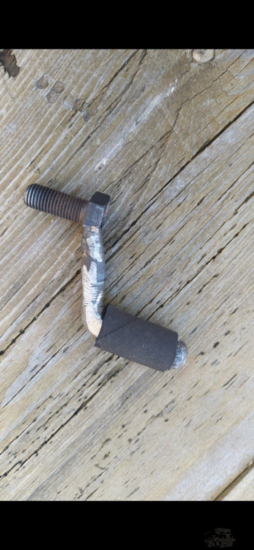

На педальном узле,по оси педали есть отверстие
Сварил из трёх болтиков ограничитель
Сообщения: 4704

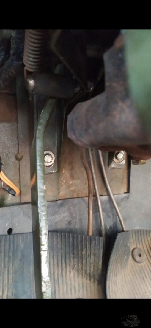

Установил.
Пока оставил прежние регулировки штока сцеплени,просто выбрал зазоры.На будущее,педаль можно попробовать опустить ещё ниже,возможность регулировок присутствует
