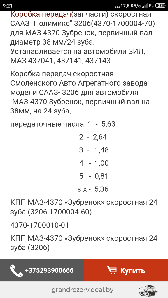

Передаточные числа скоростной КПП.

Значит на ускоренной КПП по сравнению с простой зиловской другие две пары шестерен.

На ускоренной КПП, от ЗИЛ 130 только корпус,крышка,шестерни зх, 1я передача и вторичный вал.Синхронизаторы возможно тоже одинаковые,у меня точных данных по ним нет,не менял.Остальное всё своё,промежуточный вал полностью оригинальный,на безшпоночной посадке.

WRANGLER писал(а):[post]388157[/post] Скорости сдвинулись все к пятой.
Пятая как и прежде прямая.
Мне нравится
точно!не ускоряется!
