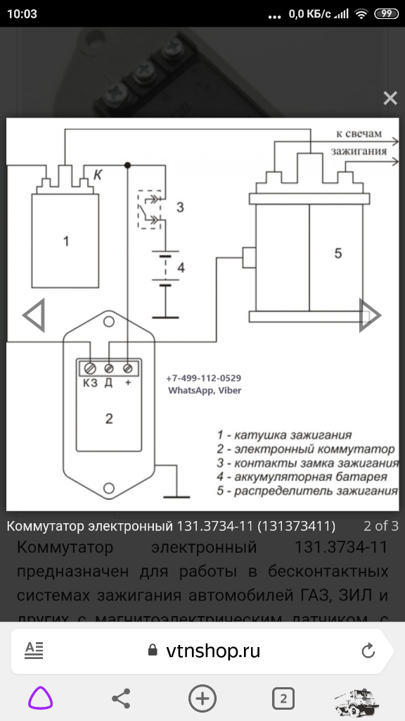

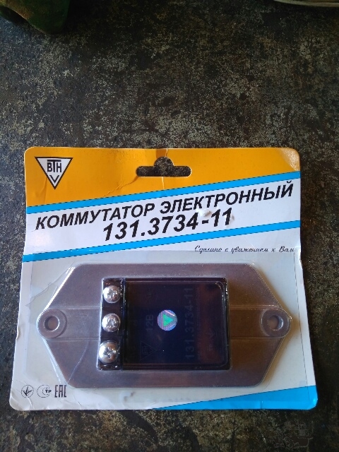

Реально,самое верное,собрать бесконтактную систему,ибо проще некуда. Для этого потребуется бесконтактный трамблёр,коммутатор с таким номером (индекс через дифис может быть другой)
,катушка Б116 или любая другая от бесконтактных систем и всё.
Собирается по этой схеме.[attachment=0]Screenshot_2019-07-20-10-03-02-927_com.yandex.browser.png[/attachment ]

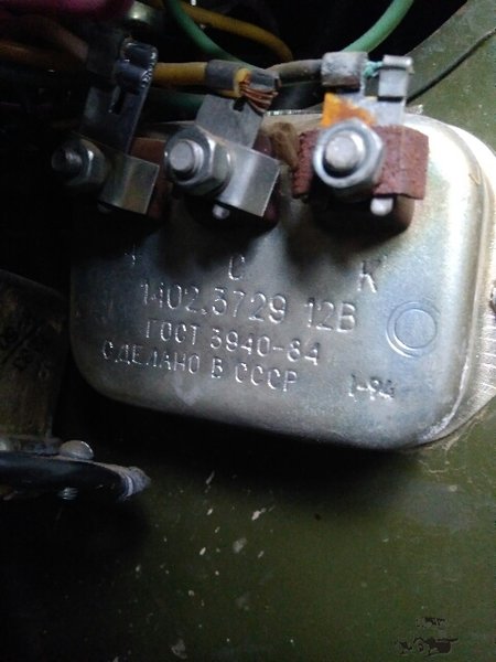

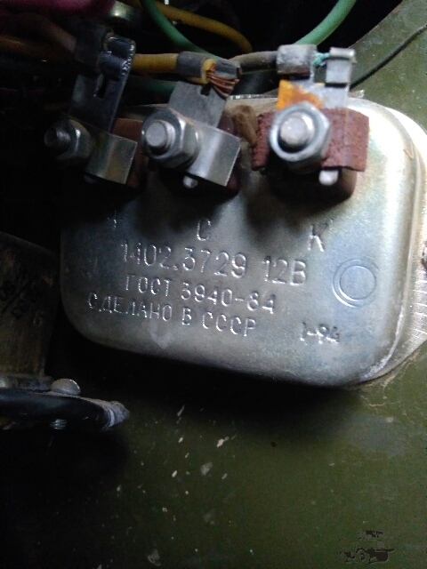

Машин доехала сама 200 км. Сел я в неё а зарядки нет и аварийка не работает(до этого работала) вольтметр стрелка бегает не доходят 0
И где предохранитель на 6а капсула раскручиваете , он сразу сгорает. Где что капать смотреть?
Шатки. Генераторе нормальные
Сообщения: 1730
Благодарил (а): 9 раз
Поблагодарили: 28 раз
Хелп Купил 66 но получается завезти
Сообщение тюлень »
Вольтметр ??? Или все ж амперметр?
Возьми тестер поставь его на измерение постоянного напряжения.
Померь напряжение на выводах аккумулятора. Заведи и еще раз измерь на оборотах чуть больше холостых на выводах аккумулятора.И между массой и выводом + генератора (самый толстый провод на генераторе.Разница есть ? По итогам дальше можно капать или не капать.
Только аварийка не работает или повороты тоже? Если повороты работают,лево право.
То аккуратно на аварийку (под контролем) можно поставить пред на 15 А. Часто коротит кнопка аварийки.Они разные по кол контактов. И если искать новую ,нужно раздобыть производства 1990-1993 годов. Новодел полная шляпа. Реле поворотов и аварийки тож глянуть неплохо. Далее по проводам поиск КЗ.

попробую завтра тестер най тиг . поаювортникии работают ..те эта колба спредохрааниелем на австрийку идёт? А на генератор есть прехранитель?
Bmw518
Сообщения: 64
Зарегистрирован: 24 июн 2018, 23:44
Сообщение Bmw518 »
16 а тоже горит не успеваю даже поднести его
Сообщения: 1730
Сообщение тюлень »
Больная вероятность КЗ в кнопке или реле . Предохранителя в гене нет.
