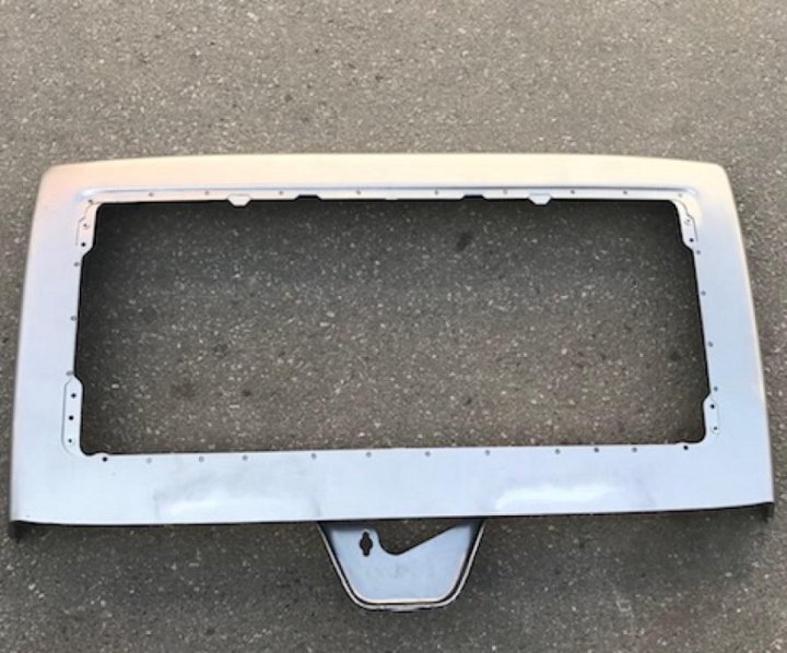

Ну, как не просто... кому как. )
Чтобы лебёдка так сильно не выпирала вперёд, надо удалить нижний кронштейн с облицовки и поперечину для неё в раме.
А кроме перечисленных лебёдок установить можно ещё от 131-го. Если что.

По теме:
Вообщем лебедка газ 3308 с машины газ 3308. Лучше брать оригинальную лебедку, чтобы не перевариваривать кронштейны. На раме лебедки установлен клюз. Цена вопроса 25т.р. Брал в городе Новороссийск. Вес 207 кг. Отправка во Владивосток до двери 12т.р.
Бампер взял в Туле 3308 попросил отпилить вместе с рамой, как соединять с родным буду думать на месте. Там же взял ком с реверсом и прямой кардан. За всё отпил+доставка до тк 17т.р. Отправка во Владивосток до двери 5300. Вес 71кг
Допом взял кардан от 66 с подвесным (перестраховался, вообще вроде должен подойти прямой) 1000р из Краснодара. Вес 14 кг до Владивостока 1300р.
Поставлю отчитаюсь.
