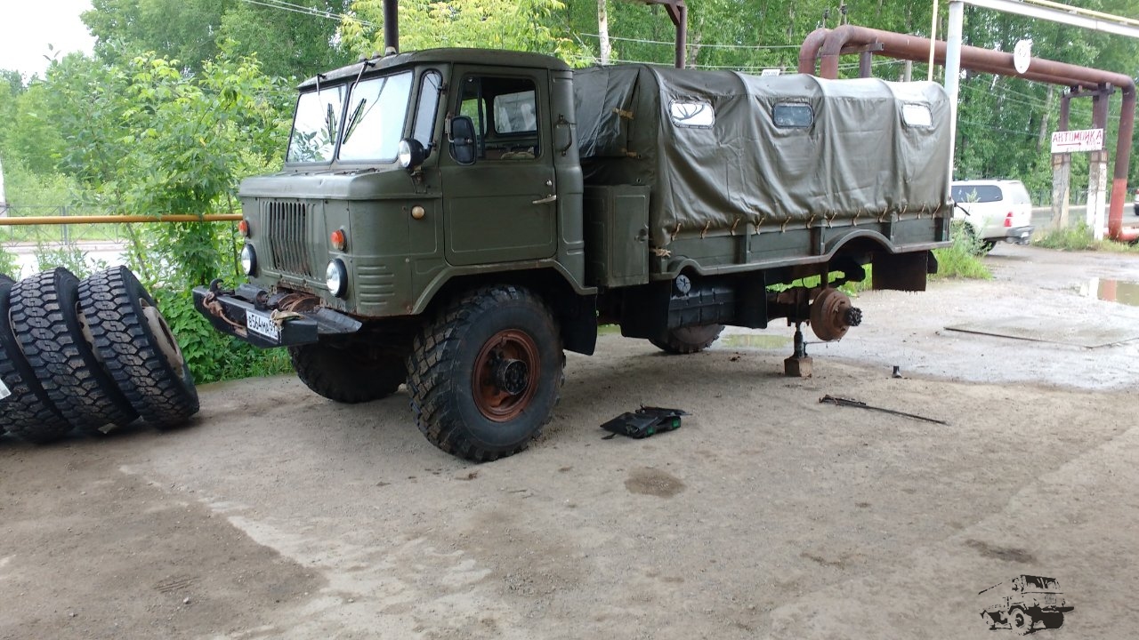

Купил новые два кардана больших, на маленьком поменяли крестовины и все три отбалансировали(19000р). 4 новых покрышки, поменял старую родную к70 на ки115. Теперь в кабине нет вибраций и шума от деревянной резины, осталось победить шум мотора и кпп. Но после 80км/ч стало бить в руль, надо искать шиномонтаж с балансировкой грузовых колес. В выходные покатались, полебедились. После 131вого зила шишига не едет :( .

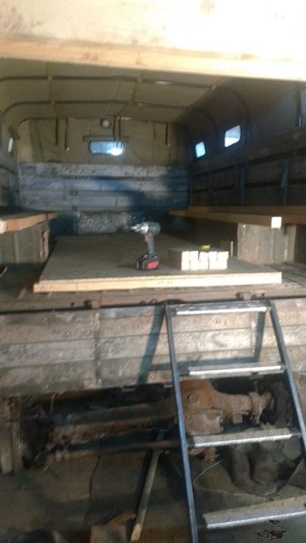

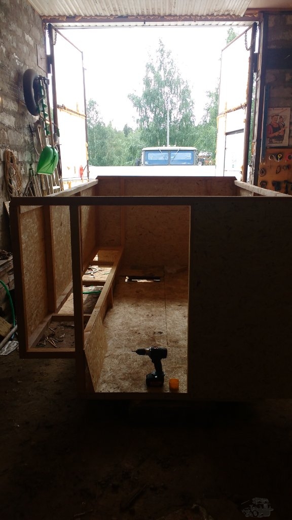

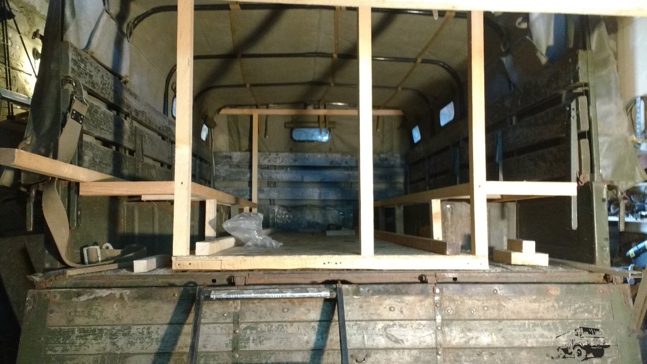

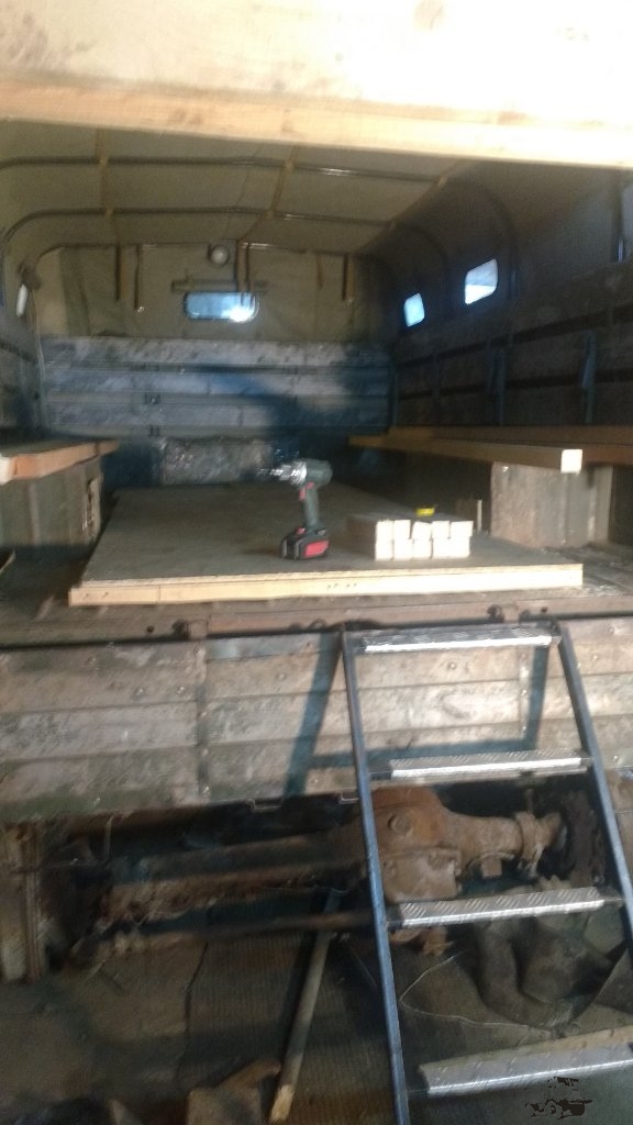

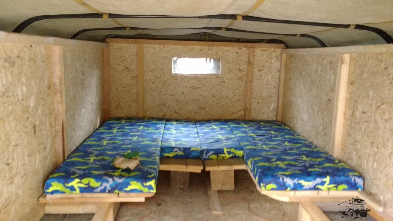

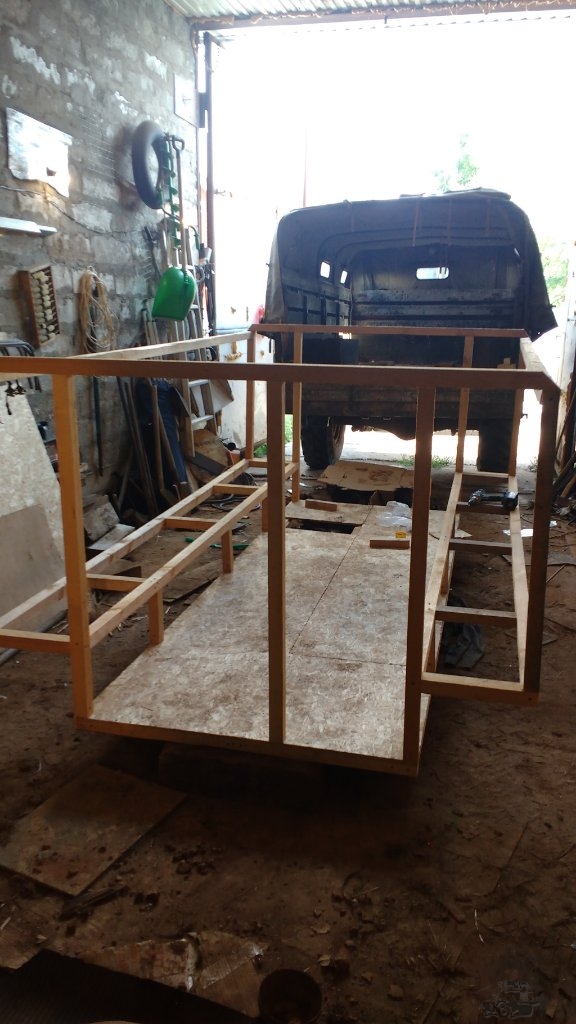

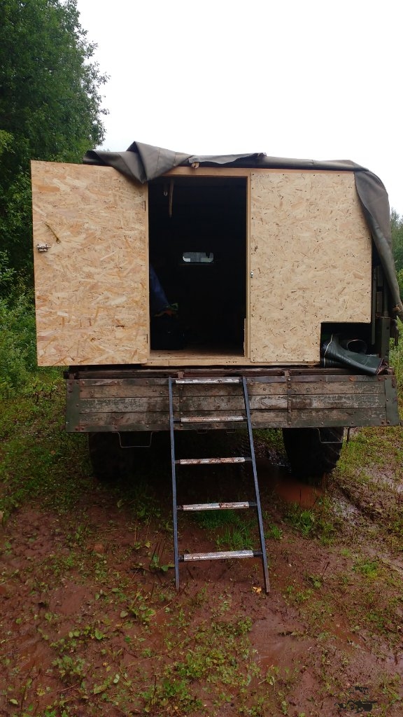

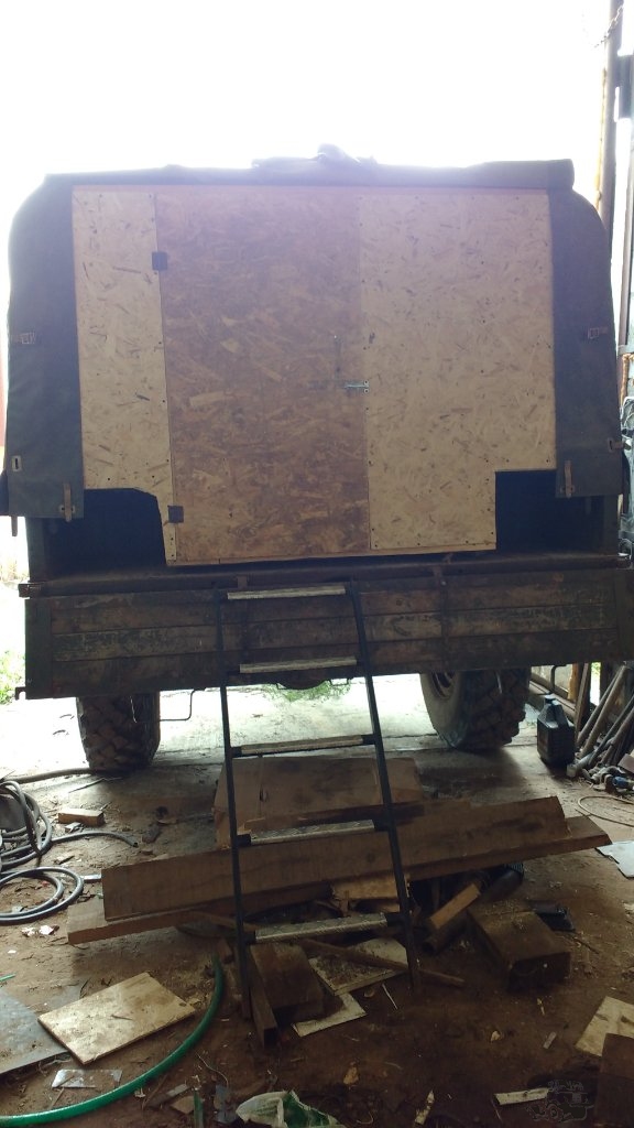

Спасибо. Понемногу а точнее каждые выходные катаемся в лес. Ночёвки в палатке во время дождя меня не радуют. И вот перед выездом за день, в девять утра в гараж пришёл, и вечером в девять вышел. Собрал каркас из бруска, обшил фанерой. Немного полок сваял и сидушки тире кровати. Ставили внутрь кузова вдвоем руками. Эксплуатация показала только плюсы.
Заводило
Сообщения: 1749
И снова здравствуйте, ГАЗ-66-15
Сообщение Заводило »
Преимущества деревянного каркаса в том, что он изгибается вместе с кузовом и рамой и не будет трескаться как метал лический. Позже добавлю Пеноплекс а и чистовую обшивку внутри.

и всё-таки всё свелось к кунгу ))) ну или его аналогу :D

Идея хорошая,если все можно легко снять-поставить

Ни разу не видел, чтобы кунги трескались.
Ставь большой кунг и будет тебе счастье - однокомнатная квартира на колёсах :D

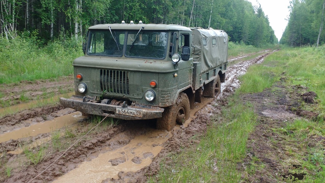

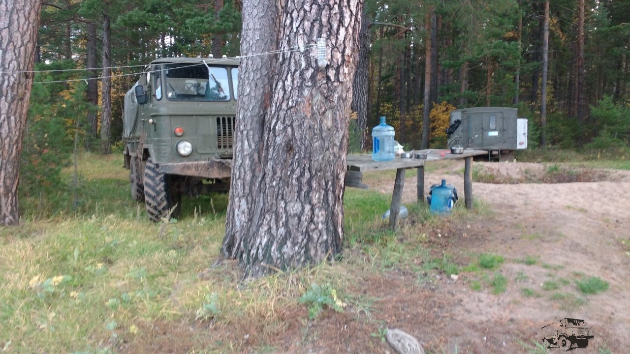

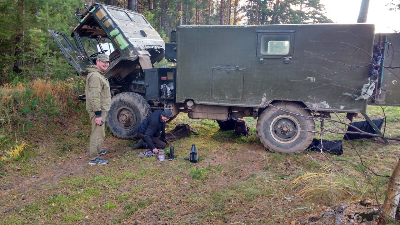

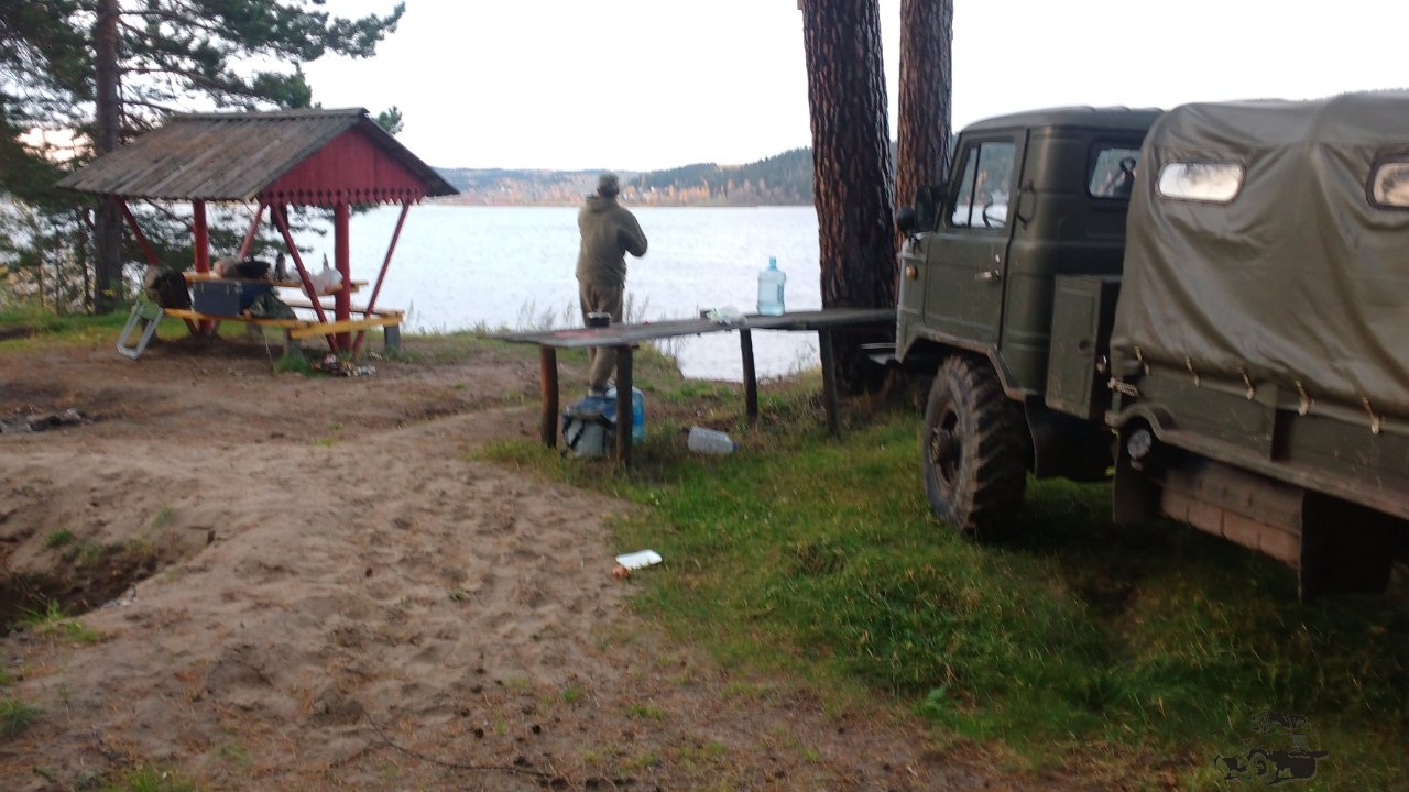

Прокатились в очередной раз с ночевой на природу. Погода порадовала и машины тоже. Отличная компания, залог отличного отдыха. П.с. вообще на шишиге я почти каждый выходной выезжаю, егерь меньше эксплуатировал. Странно.
Сообщения: 4416
Да.. Андрей, на самом правильном месте где сытно и хорошо ! 8) :lol: Красиво :D
