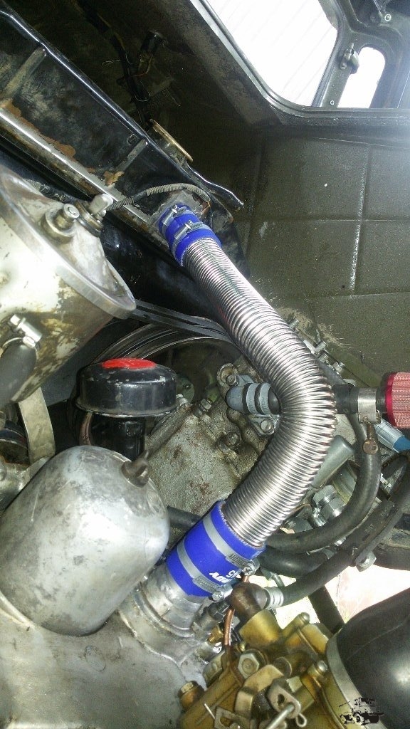

Все трубки есть силиконовые. Идешь в любой магазин тюнинга и покупаешь. Либо готовый комплект купить. В интернете легко ищется. У Димидрола можно заказать, например. Всякие металлические повороты заменил на трубки от иномарок. Просто идешь в магазин и выбираешь. Не факт, что один в один подойдут, но лишнее всегда можно отрезать. Трубку, идущую от термостата к радиатору, заменил на гибкую нержавеющую, от систем отопления (Lavita). Сам патрубок поставил прямой.

Можно использовать алюминиевые трубы разных диаметров, подходящие колена от патрубков. Конкретно к печке в правый нижний угол, видел в магазине сантехники подходящие коленца из медной трубки 16 мм, правда сильно специализированный магазин.
Силикон то же могут подделывать, использовать не маслобензостойкий.
Железные трубы от иномарок то же ржавеют.
Гофра имеет особенность сильно тормозить поток.
У себя использую резиновые патрубки и шланги, в основном российского производства. Понятно, что периодически их надо менять, если внутренняя поверхность мажется черным, патрубок или шланг пора заменить.

Насчёт гофры, что тормозит поток, была мысль. Но пока оставлю так. Возможно, в дальнейшем заменю на алюминиевую трубку.

Евгений_НСК писал(а):[post]397460[/post] Насчёт гофры, что тормозит поток, была мысль
ниего не тормозит,не слушай

Пробежался по теме. Оказывается, я уже выкладывал инф и фото по гибкой трубке

serega.kam писал(а):[post]397483[/post] ниего не тормозит,не слушайне кого, это из "пальца высосали"
Можно повысасывать из инета: http://infobos.ru/str/914.html
Сколько не говори "халва", гофра не перестанет тормозить.

вот шляпа
,мы все умрем,
как это все у меня тормозит,уже 5 лет
,бедный насос вебасты.
надо думать
,как переделать.
,бедный насос вебасты.надо думать
