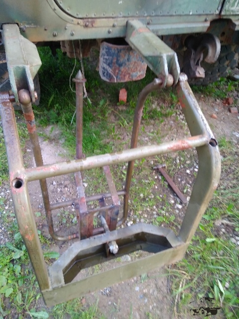

Подскажите,какого плана должны быть растяжки?
Что за разновидность к 66 ?
Что значит растяжки? Как стопорить?

На переднем плане отверстия под шпильки,резьба М20.В транспортном положении шпильки одним концом вворачиваются в эти отверстия,другим фиксируются в подрамнике. Интересует,как шпилька крепится в подрамник,жестко или через резинки?

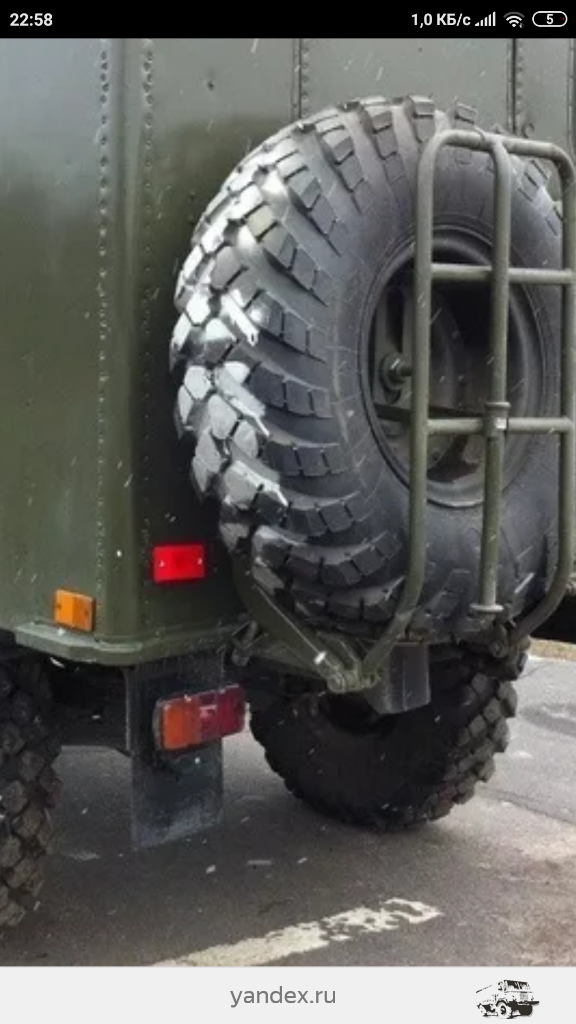

Фото из интернета,но подробностей не видно.

У меня этот крепеж закручен до упора без резинок их откручиваю только если надо открыть обе двери. На раму из круглых труб креплю колесо на две гайки, лебедкой поднимаю , центрую на большой шпильке и креплю третьей гайкой со шплинтом.
Если что, лебедку цепляю за багажник на крыше. Но можно и за угол основания , это который с м20.
Если открутить гайку и опускать колесо то оно сцуко падает и гнет место крепежа. Надо придерживать...

Понял,спасибо.У меня конструкция из труб была схлопнута и переломлена,все было подвязано к кунгу проволокой. Сейчас руки дошли восстановить и обнаружился не комплект шпилек.
