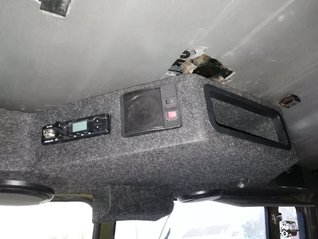

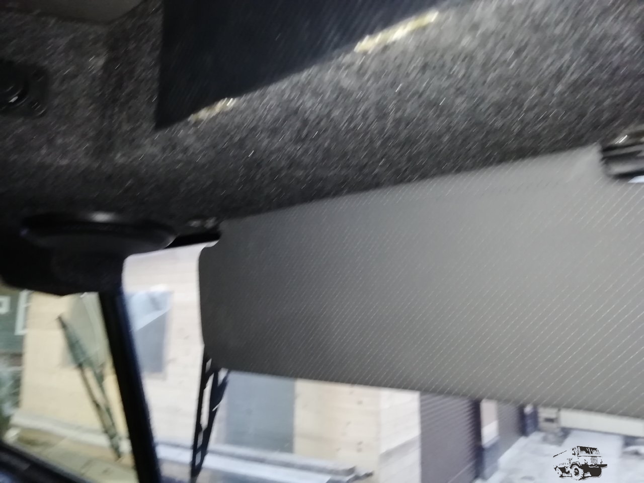

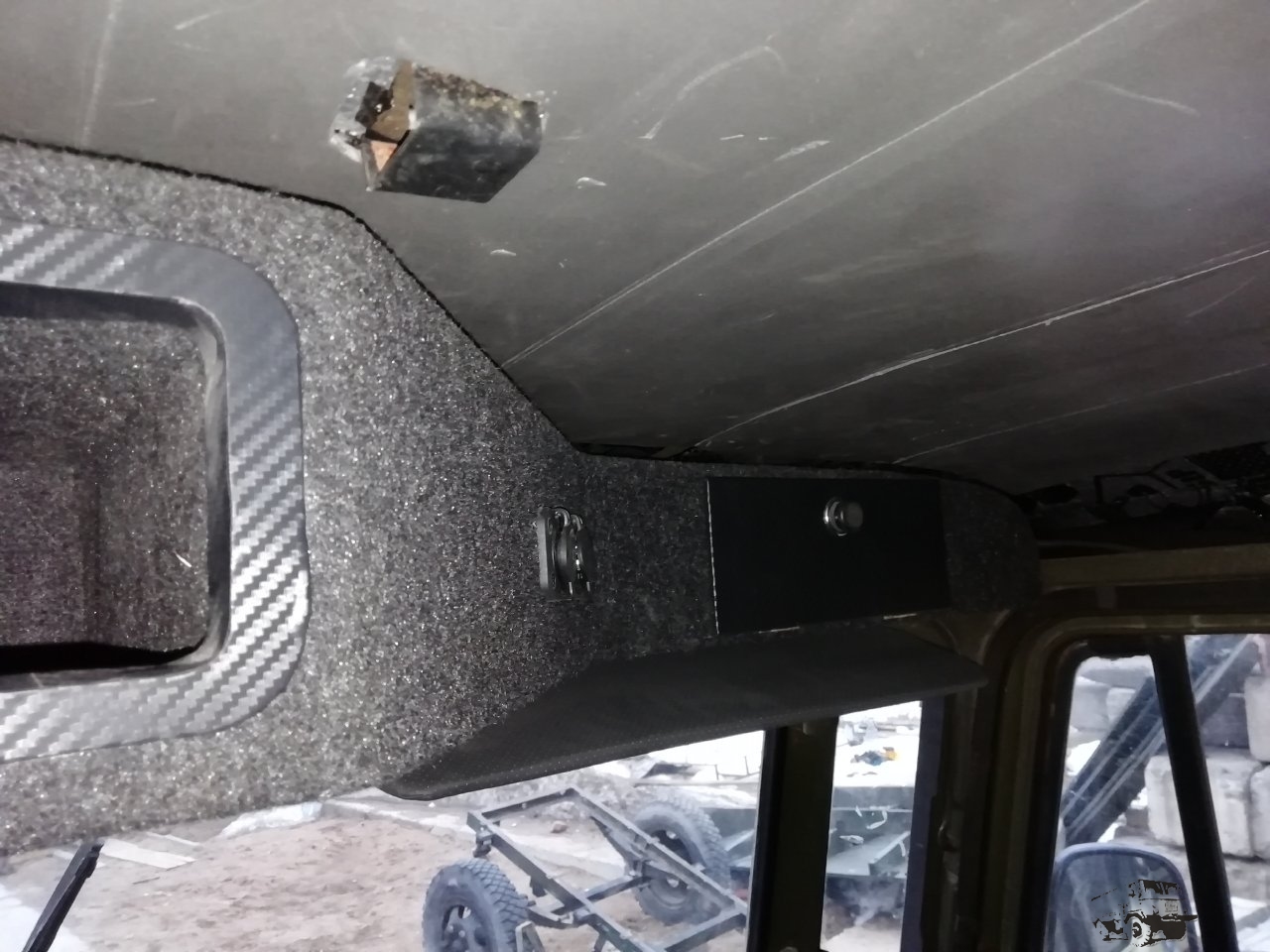

KIPILLNSK писал(а):[post]385200[/post] Сообщение KIPILLNSK » 15.04.19 6:39

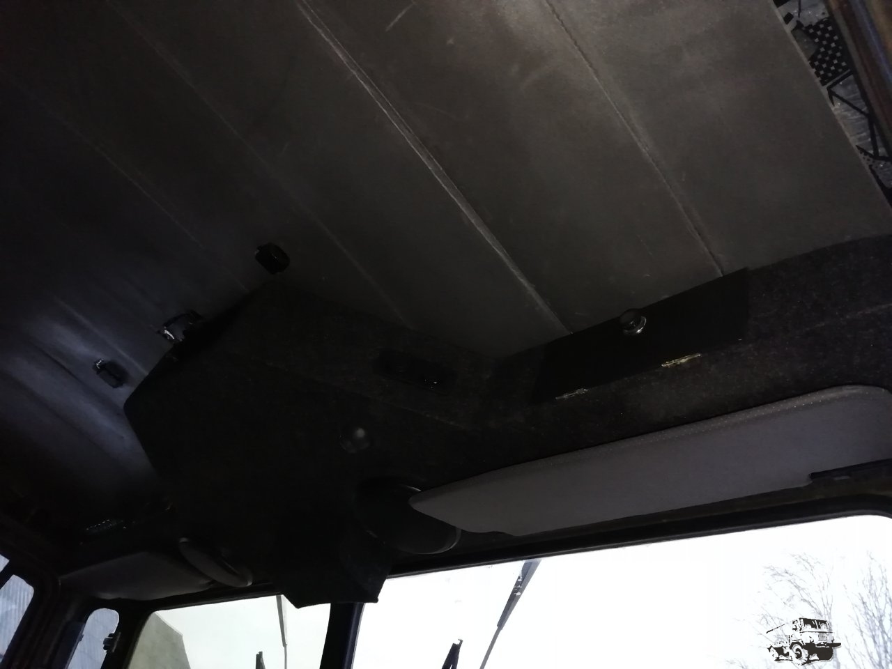

Насколько получились. неудобно из кабины в сторону стекла фотографировать
samsamych
Сообщения: 463
Откуда: Тотьма
Поблагодарили: 5 раз
ГАЗ-66-11 1992
Сообщение samsamych »

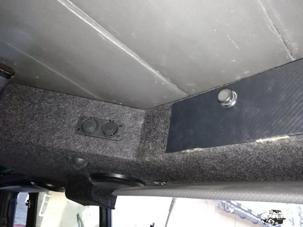

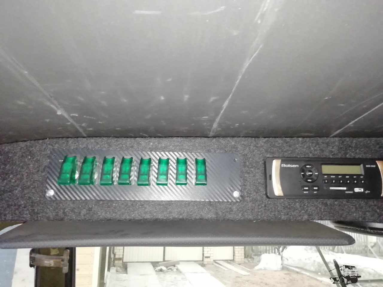

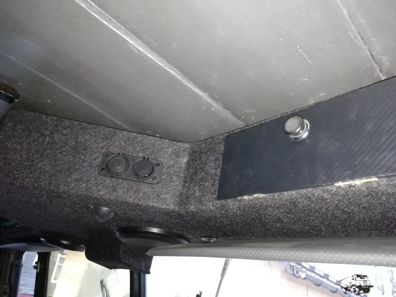

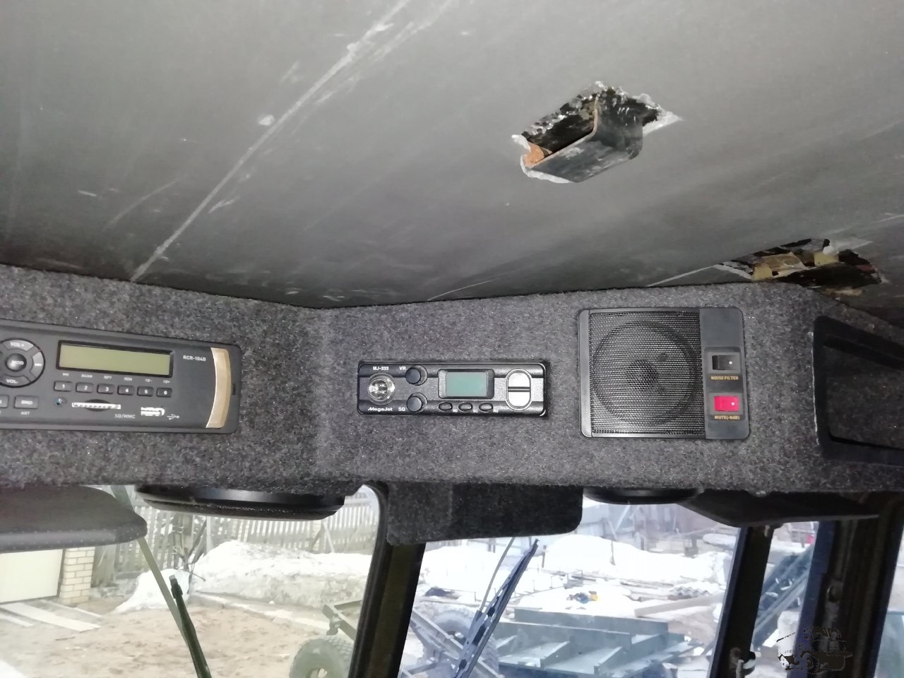

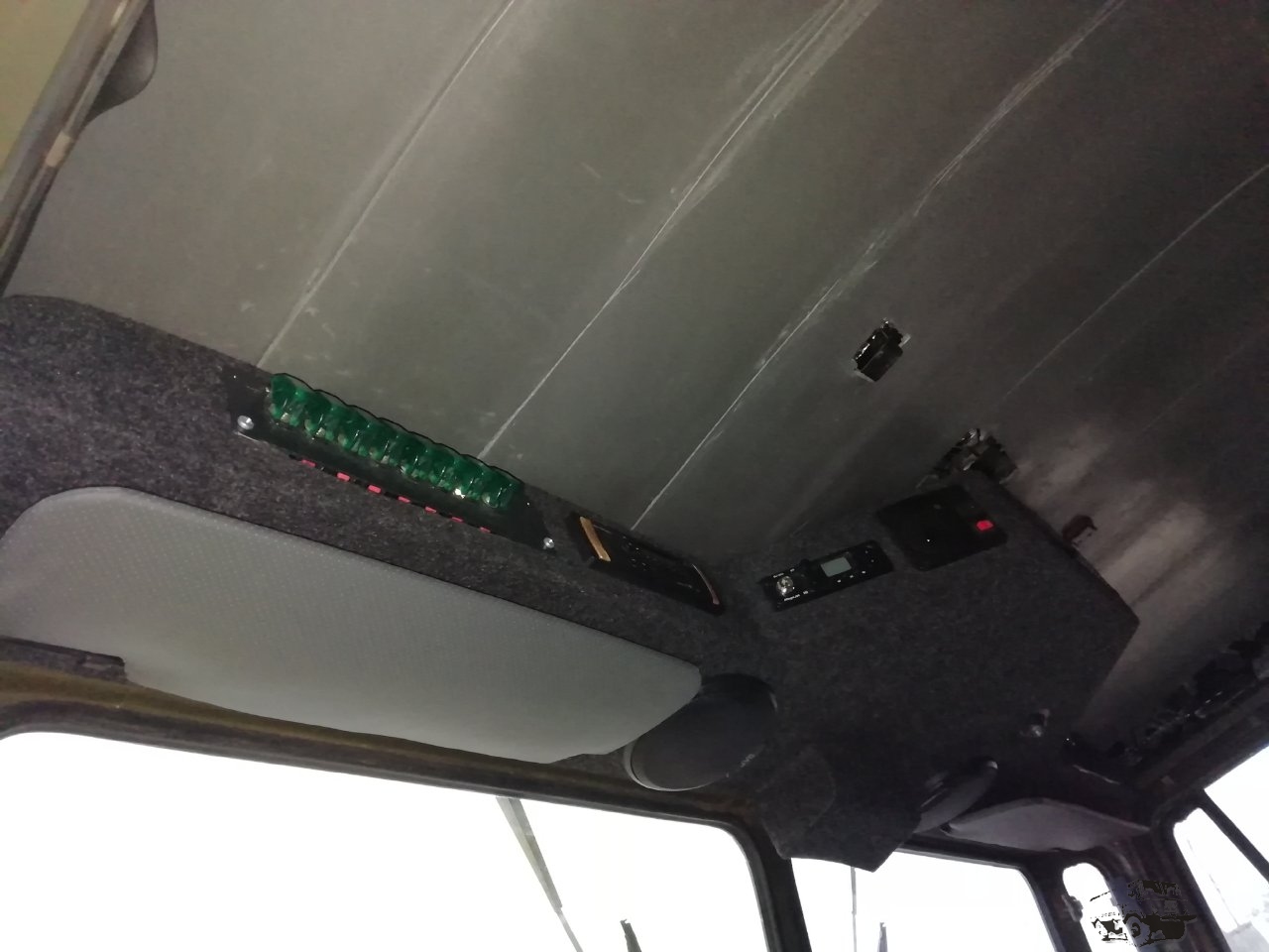

ну и справой стороны виды

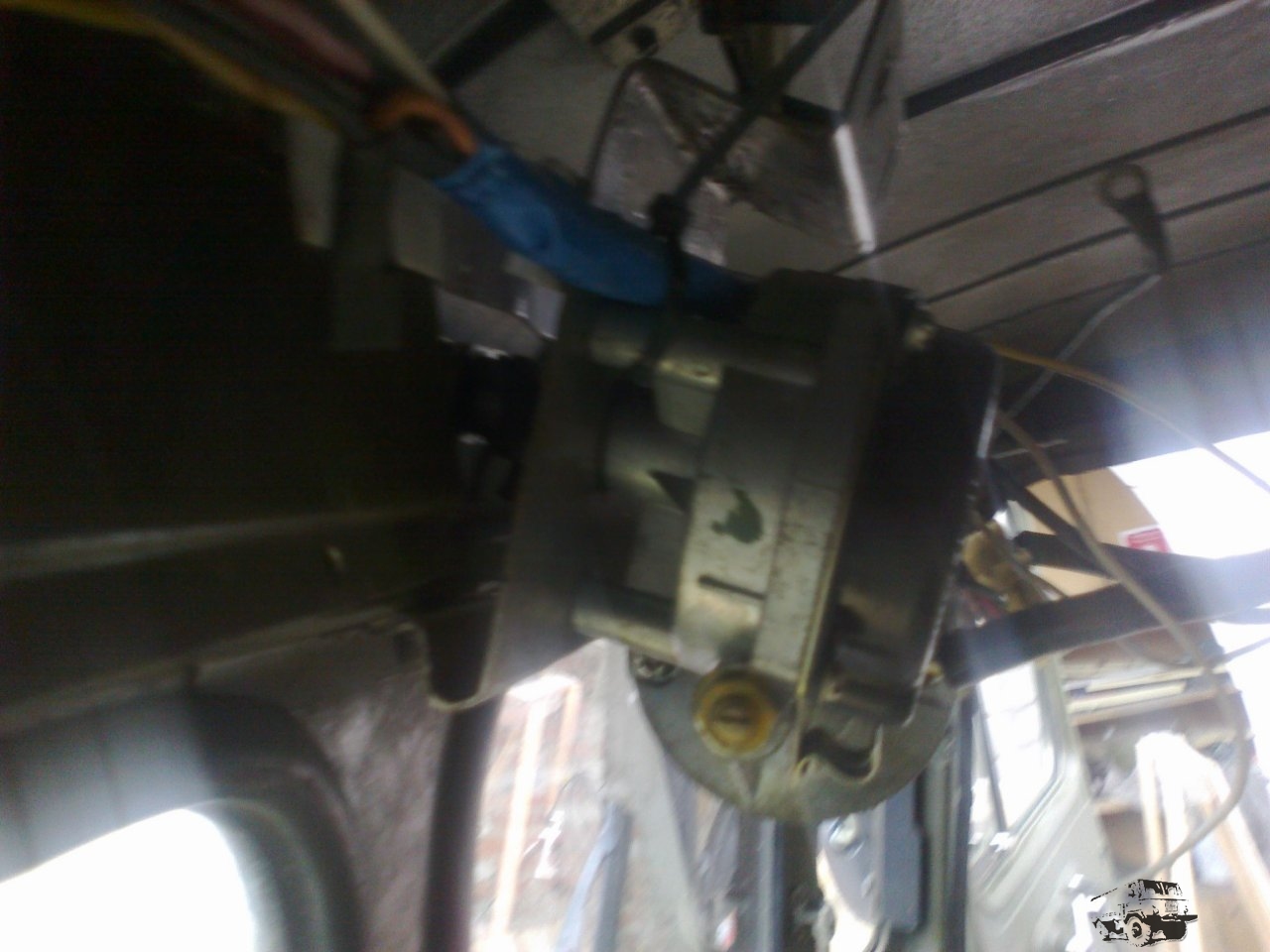

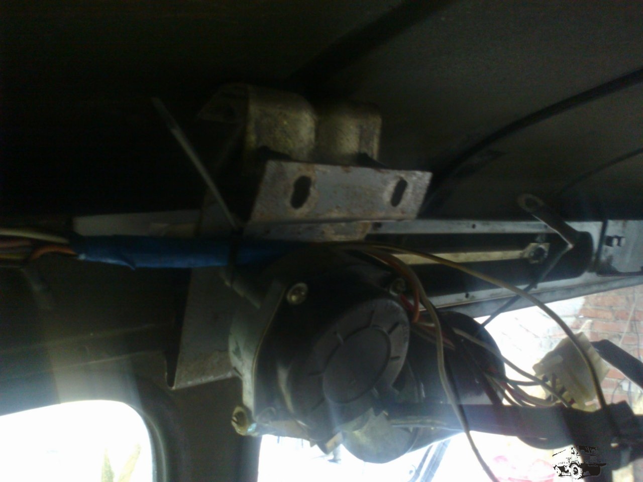

привод стеклоочистителя поставлен камазовский (или мазовский, или газовский, в общем одинаковые они) главное 24 В и скрыт торчащим элементом из полки

Огонь! У меня давно такая же примерно мысль витает - значит ни у одного меня! :)

это просто царь полка! центральное расширение круто смотрится и под документы можно с замком сделать

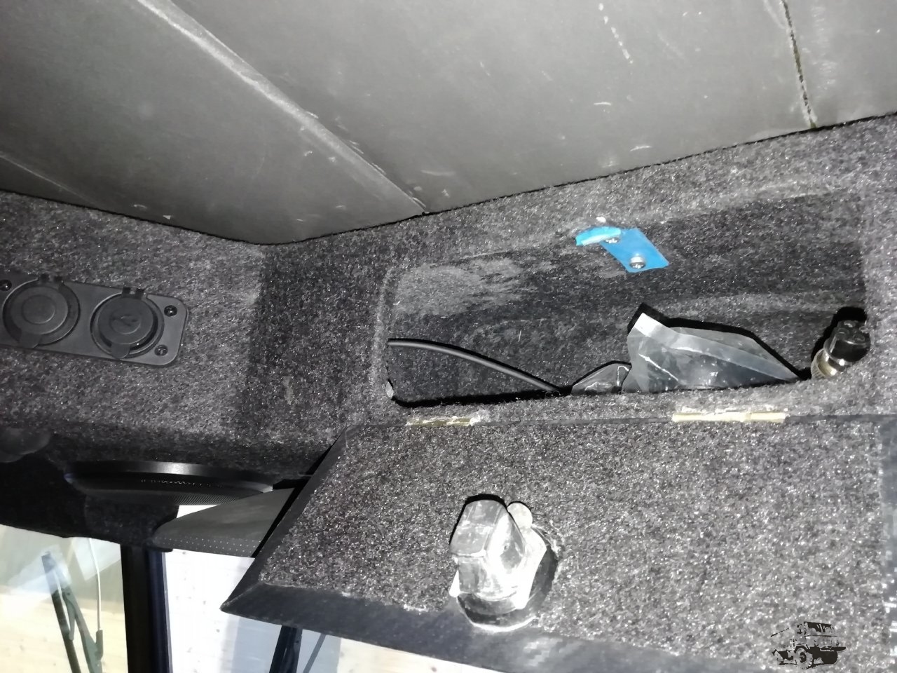

samsamych писал(а):[post]385239[/post] Насколько получились.
Трудоёмко , но толково. Шпарга :D лку нужно написать на видном месте - где ,что лежит.

samsamych писал(а):[post]385240[/post] привод стеклоочистителя поставлен камазовский (или мазовский, или газовский, в общем одинаковые они) главное 24 В и скрыт торчащим элементом из полки
Вот отсюда по подробней
мне надо поменять , а то все на 24 а стеклоочиститель на 12 в.

Пархат писал(а):[post]385267[/post] отсюда по подробней
загнул кронштейн под другой моторчик

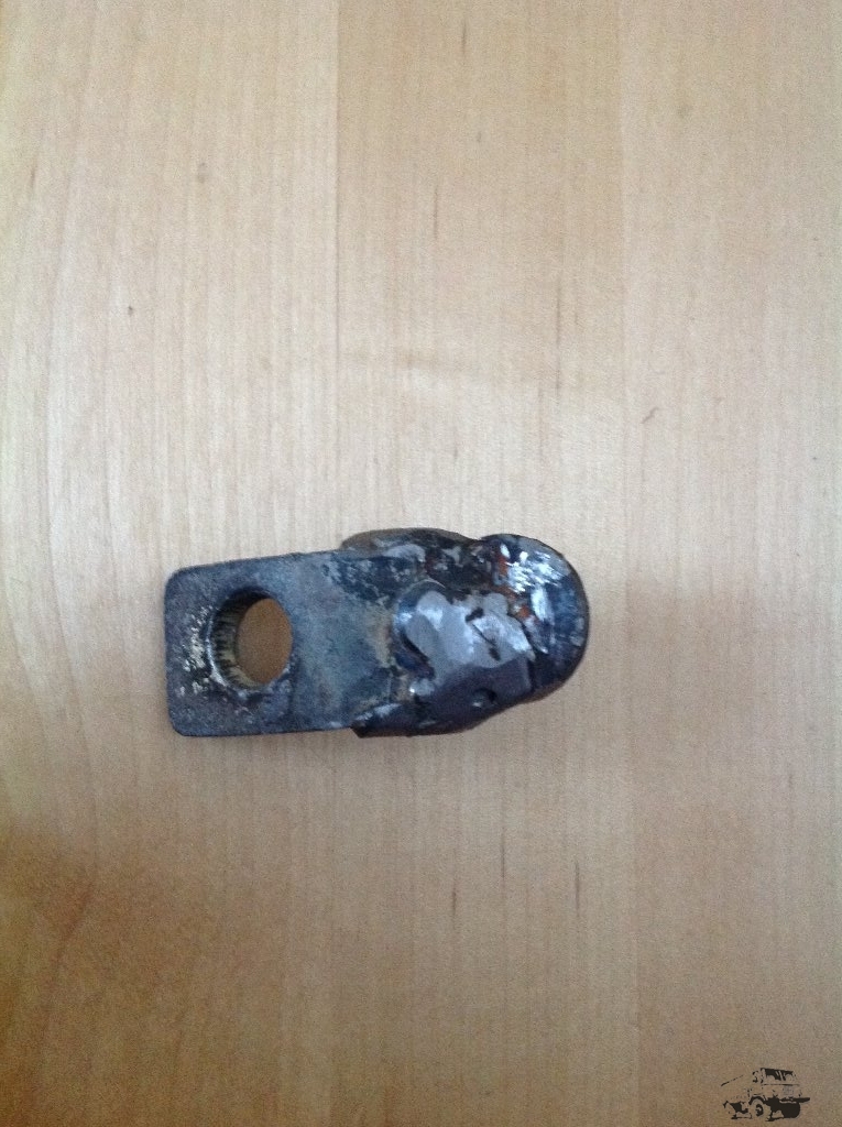

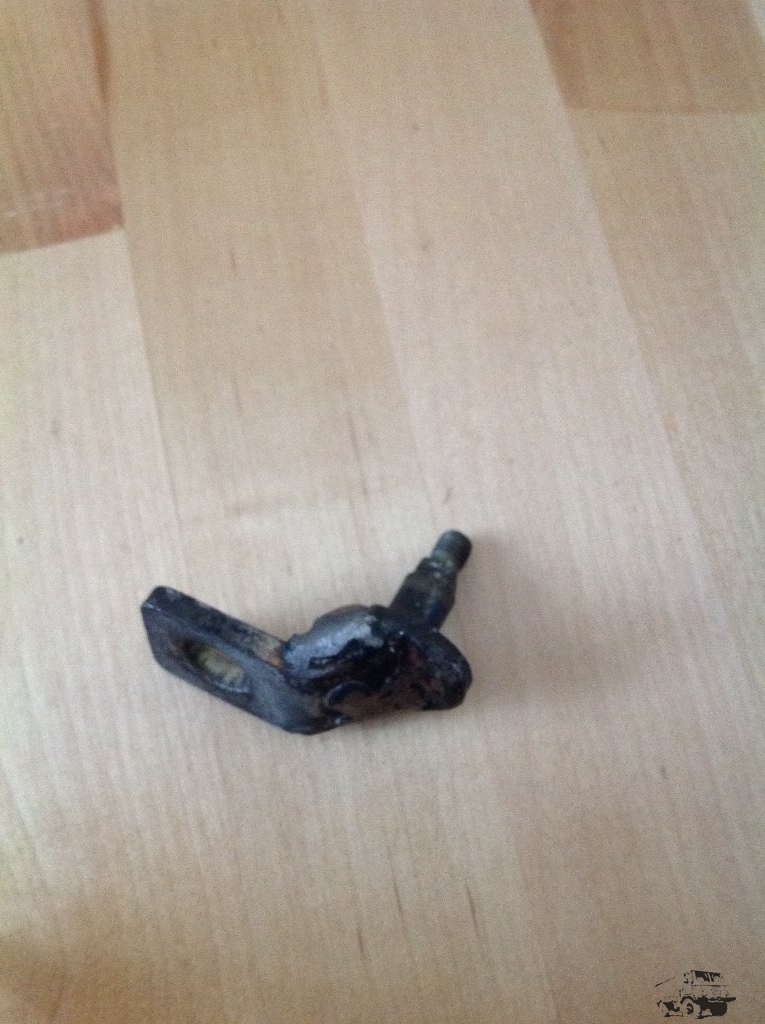

размеров нет, гнул по месту. Но по форуму знаю, что Дядя Пархат рукастый - все поймет. Главный секрет в кривошипе который ставится на вал редуктора. Нужна часть кривошипа с камазовской трапеции, та что ставится на вал редуктора. Отрезаем от нее часть с отверстием на вал редуктора, а с родного кривошипа берем часть которая присоединяется к трапеции и обе части соединяем сваркой. Главное чтобы расстояние по центрам нового кривошипа осталось равным расстоянию родного. Монтаж сразу говорю не очень технологичен. Затягивать гайку на кривошипе придется на установленном моторе в узкую щель между крышей и кронштейном. Где то фотографировал и сам получившийся кривошип - попробую поискать. Выключатель стоит родной 66-ой, схемку рисовал следующим образом рядом была схема СО Газа и Камаза (или Маза) и карандашом соединял контакты. Вот рисунка точно не найти.

Ещё, думал как реализовать двухскоростной режим - по схеме не получалось. Но он присутствует, правда на первом положении скорость не такая медленная как хотелось бы. Эксплуатация не частая, но испытания прошел ветками - срывало поводки щеток, а тут все нормально.
Когда делал в первом варианте переборщил с длиной, ладно был в запасе кривошип с 66-ой. Пришлось обрезать газоновскую часть (была в запасе). При второй попытке отлетела камазовская часть, делал на улице, уже выпал снег - едва её нашел :shock: .

Маленький совет, при изготовлении кронштейна сопрягаемые плоскости кронштейна удобней выверять по родному.
нашел фото кривошипа
ещё момент приваривать с нужной стороны, отверстие на конус.

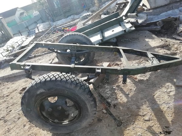

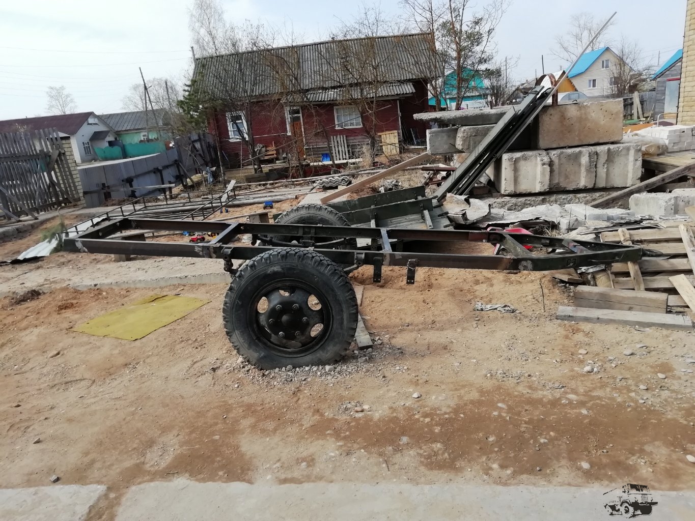

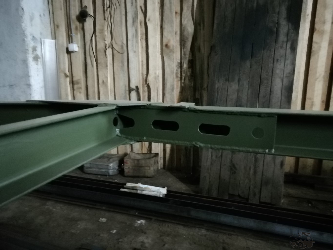

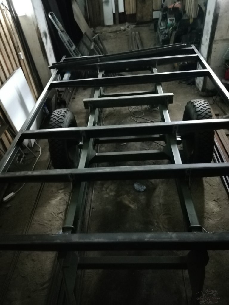

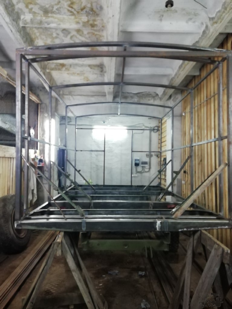

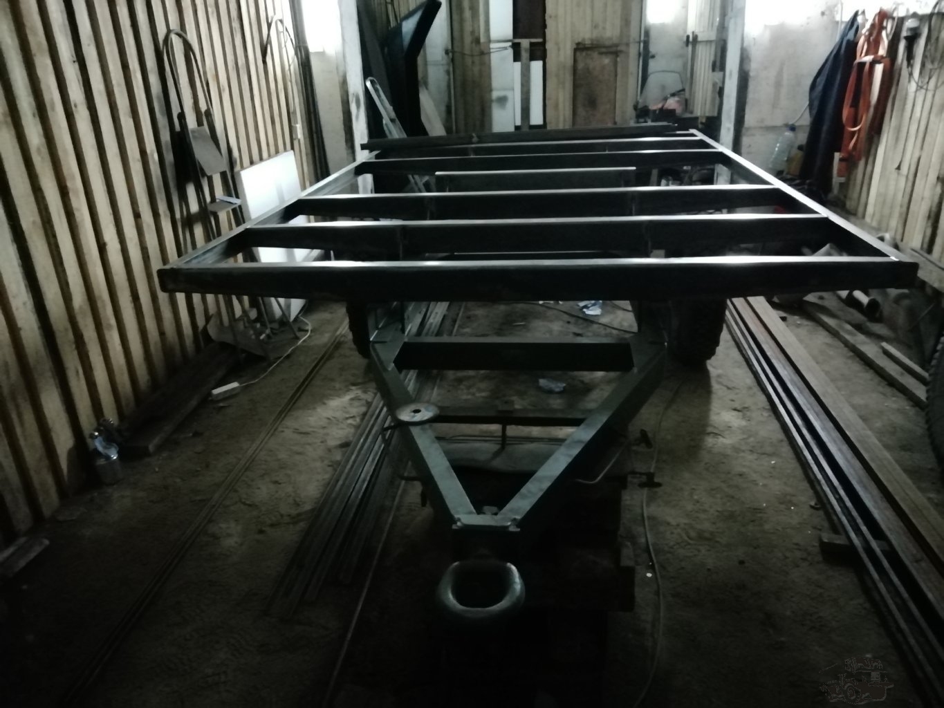

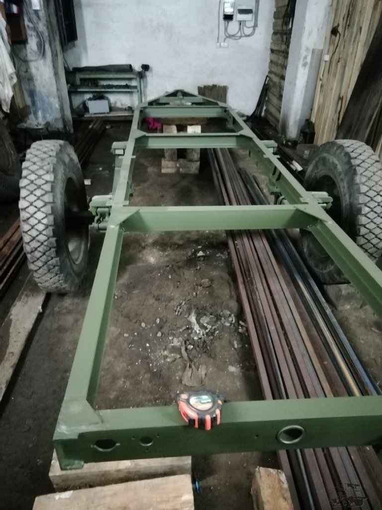

Спустя 7 месяцев добрался до прицепа. Пока дошел только до платформы. Останавливаться не хочется - как время позволит
samsamych
Сообщения: 463
Откуда: Тотьма
ГАЗ-66-11 1992
samsamych
Сообщения: 463
Откуда: Тотьма
ГАЗ-66-11 1992
Каркас платформы

Хорошо получается, но на каркас платформы тоже бы косынки по углам добавить.
Капец сколько железа уходит! думаешь тут не много, посчитаешь и уже много :)

Стального сортамента рублей на 50, но правда еще там запланировано 2 рамы для легковых прицепов. Краска для рамы и платформы чуть меньше 5 рублей. Одних кранцшеток для очистки рубля на 2. + фурнитура для тента и ворот, сам тент. Водку пить дешевле, чем иметь такое хобби

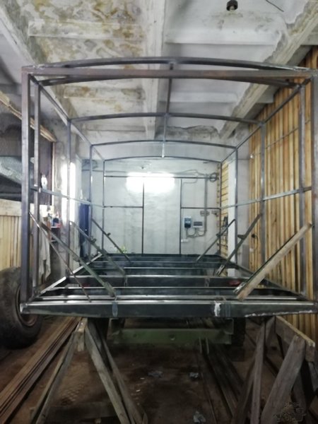

Опять времени выкроил и кибитка обрела каркас. Высота получается 2,90. Не подскажите газ-66 с высоким кунгом сколько по высоте.? У меня низкий, очень опасаюсь что отрицательно скажется на аэродинамике :)
Заводило
Сообщения: 1749
ГАЗ-66-11 1992
Сообщение Заводило »
Надстройку можно ниже сделать сантиметров на пятнадцать-двадцать, чтоб арки выступали внутри.
Нужен плоский пол. Под 2 снегохода или квадроцикл. Хотел сделать крышу ниже, но от жадности на сколько материала хватило. :-o. Внутри будет складная апарель, в разложенном состоянии 3 с небольшим метра, чтобы удобнее и безопаснее заезжать. Поэтому проем в свету 1,75 м
