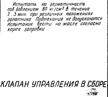

Источник цитаты а можно ли 160
Недавно в атласе конструкций видел цифру испытательного давления в 100 атм
Ошибся с цифрой:
- tuk
- Сообщения: 2892
- Поблагодарили: 88 раз
Единая гидросистема
160 атм система не выдержит. Если взять исправный родной насос и покрутить колесами на месте какое то время, порвет шланг высокого давления, в родной системе максимальное давление 75 атм. Если заменить шланги на усиленные, максимум можно поднять до 100 атм при аккуратном использовании, но смысл непонятен, штатного давления хватает, перегружать систему вредно.

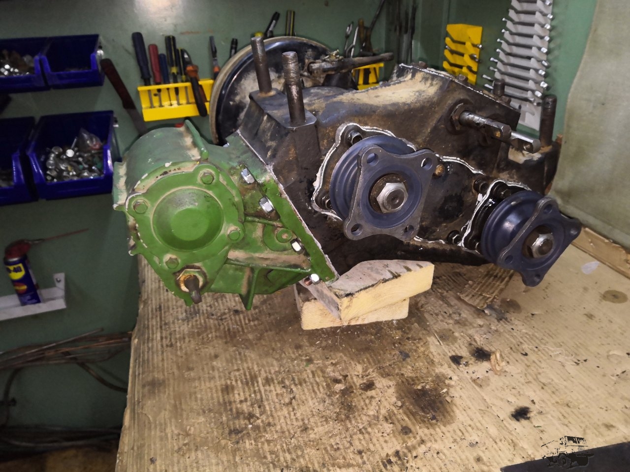

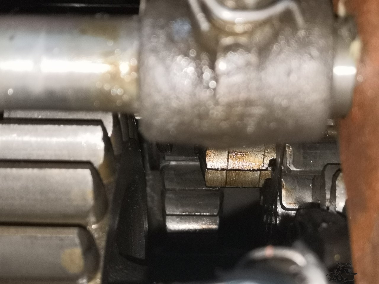

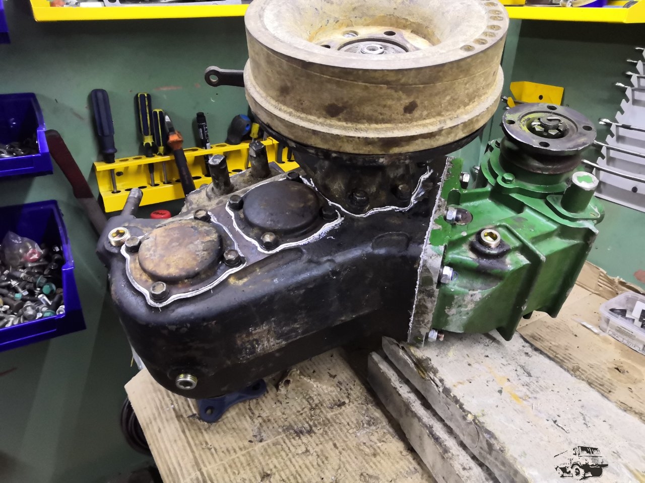

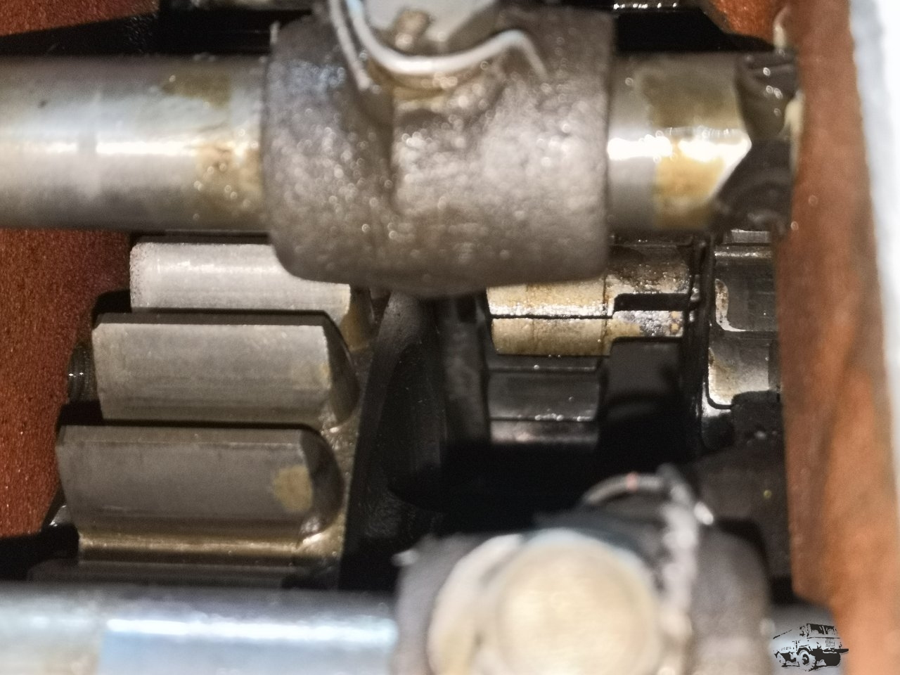

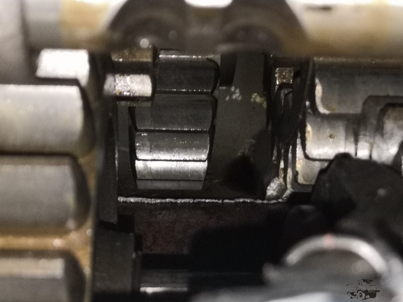

Вот вам наглядная демонстрация, зацепления с шестерней кома от маслозаправщика с шестернями рк на разных режимах. Приглядитесь, там видно след от зацепа шестерней, его можно разглядеть (вертикальные полоски на зубьях).
Важный момент, у кома от пожарки шестерня толще, и значит перекрытие ещё больше. В принципе, на прямой передаче ещё куда ни шло и можно использовать лебёдку! Но, при установке, что намотка идёт на заденей передаче, скорость намотки троса очень низкая но мощная, тянет прям на холостых сидя по раму. На новом газике, я отказался от помощи колёсами, и делаю намотку на передачах переднего хода.
