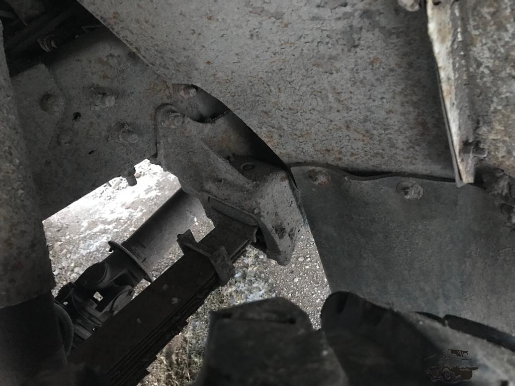

TIGER 74 писал(а):[post]380980[/post] Судя по всему у КАВЗика передний мост "прилепили" на заводе точно так же как и на Садко.
Конечно как на садко... Бывшие хозяева ничего не дорабатывали - зачем это организации. При беглом осмотре трещин не видать было. Но дальнейшие исследования покажут что там как.

Рвёт раму на дизельных Садко. Здесь бензинка. Есть траверса под кожух сцепления, которая стягивает низ лонжеронов в районе крепления задних кронштейнов передних рессор.

samsamych писал(а):[post]380985[/post] Рвёт раму на дизельных Садко. Здесь бензинка.
На бензиновых точно так же рвёт. Потому что сам кронштейн сделали длинный а крепление его всего на четыре заклёпки - две с низу, две с боку, грубо говоря длинный рычаг прикрепили за краешек рамы, да ещё и в сторону, так как под мост передний рессоры раздвинуты а под балку рессоры идут ровно под рамой. И кронштейны моста крепятся на те жи отверстия что и кронштейны под балку.

Плюс к вышесказанному про рессорные кронштейны ещё и кронштейны кабины в том же месте стоят и расшатывают лонжерон встречными нагрузками. Достаточно распорку между установить и угроза возникновения трещин пропадёт.
Потому и ломает раму не зависимо от того какой двигатель, будь то бензиновый или дизельный.

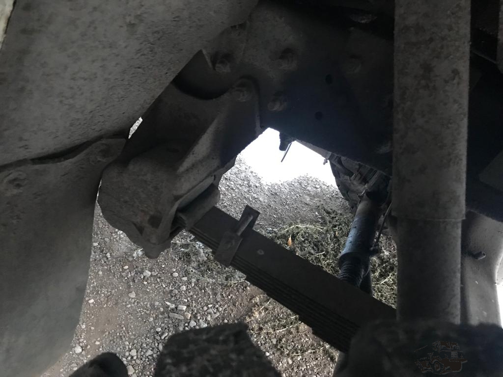

Прикладываю фото задних креплений передних рессор.
Эти фото еще продавец прислал перед покупкой.
Когда сам осматривал, обратил внимание что на передних рессорах передние крепления на заклепках, а задние на болтах.
