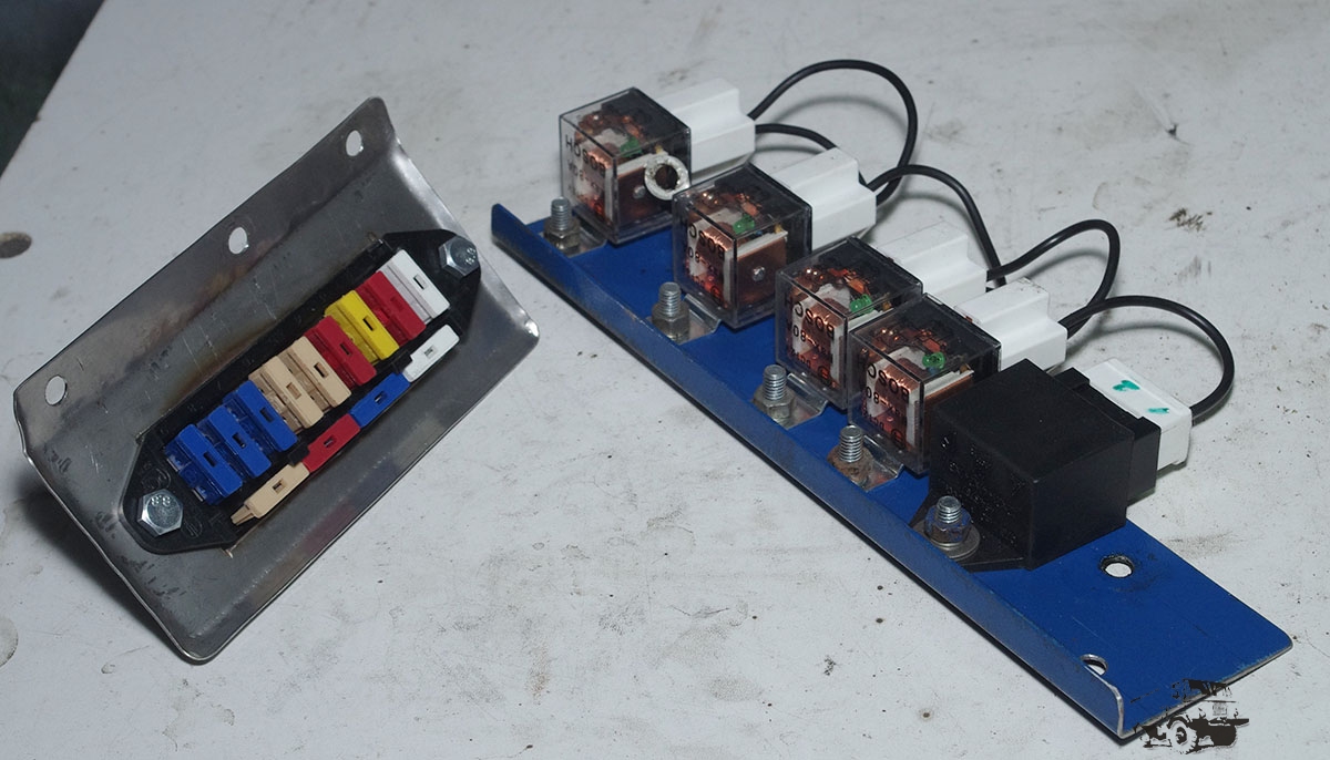

Дошло дело до электрики. Кронштейны предохранителей и реле. Два реле на ближний и дальний, одно реле на люстру, одно реле в резер под будущие хотелки и одно жигулевское реле поворотов . И есть место для установки еще одного реле.

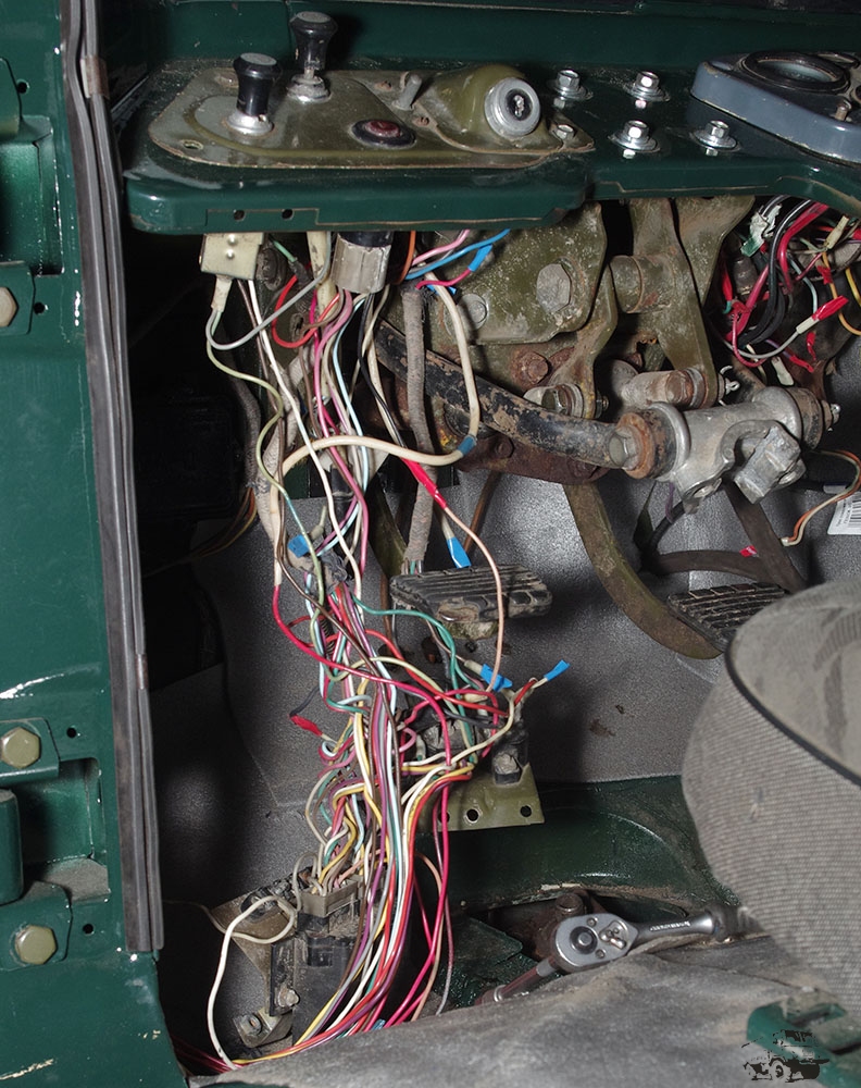

Процесс поиска-подключения проводов.

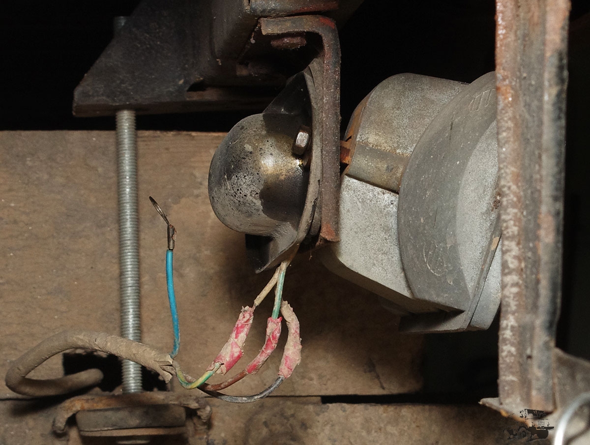

Задний фонарь. Скрутка обмотана изолентой. Такая же скрутка под изолентой где задний провод раздваивается влево-вправо. Естественно, изолента задубела и под нее попала вода. Фишки с клеммами на выброс, примерно 8 метров провода на выброс.

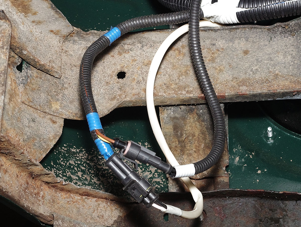

Родной шишиговский разъем на фары редкостное убожество. Надо было додуматься расположить совершенно негерметичный- лишь стыдливо прикрытый пластмаской- разъем в колесной нише внедорожника... Поставил герметичные фишки

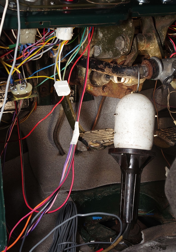

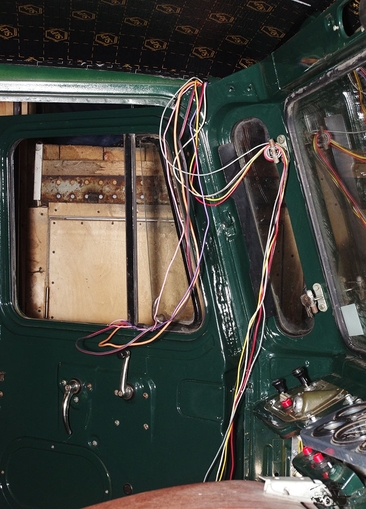

Протягиваю провода наверх. Для стеклоочистителя и люстры.

Протягиваю жгут внизу- это на дополнительную панель, зарядки, музыка итд. Когда нужно протянуть кучу проводов в одно место, тяну сперва один,к нему приматываю остальные. Здорово экономит время
