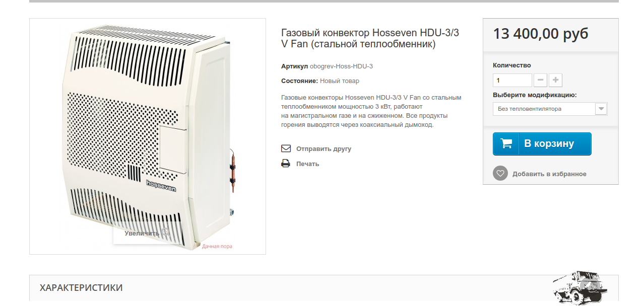

Вот посоветуйте, такой подойдёт? А то на 3квт слишком дорогие .
- harli
- Сообщения: 4813
- Откуда: МО Химки
- Поблагодарили: 7 раз
Газовый отопитель в Кунг АКОГ-3
Пойдёт любой , хоть 10квт .

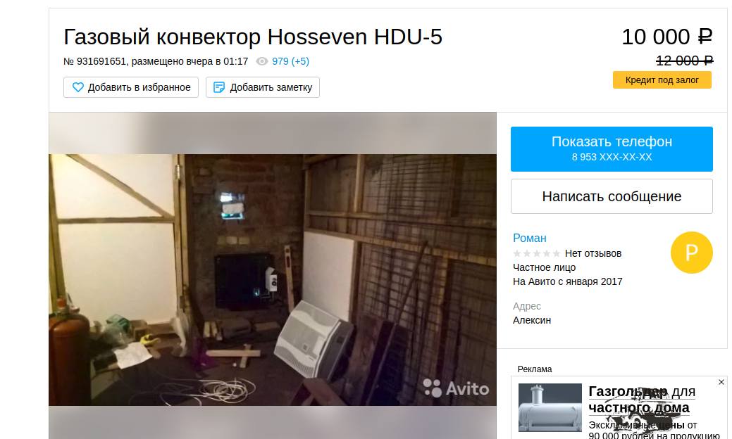

Вот по этому прошу совета.( этот конвектор , отдают с торгом за 7 рублей) Место , ну поставлю как у тебя Евген,( кунг в точности как и у тебя, с боковой дверью) По мощности: он же должен отключаться скажем при + 20, и поддерживать именно эту температуру, Ну там стальной теплообменник, прослужит лет 20, а больше я и не проживу,( да и 20 то х.з.) Больше всего волнует расход газа, с нынешними ценами, совсем окуели, около 30 рублей за кг. А вот про накручивание регулятора, на меньшую мощность, пожалуйста поподробнее.

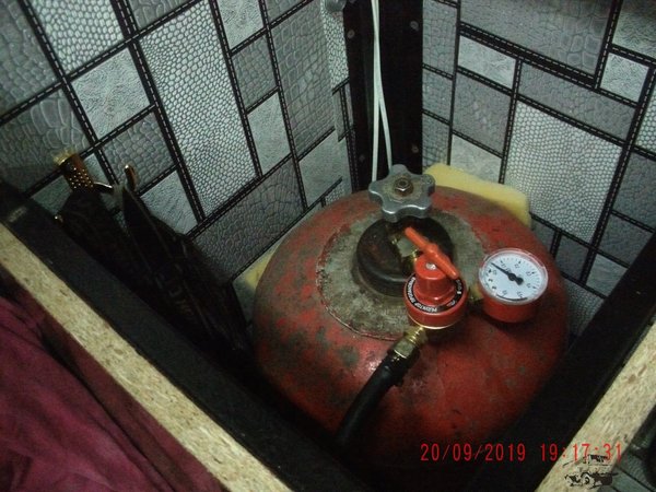

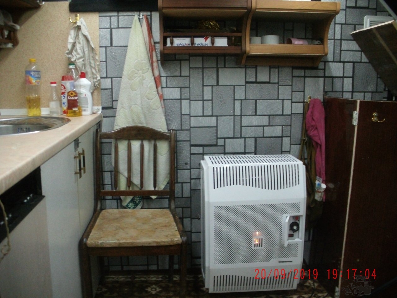

Итак, дожил я таки до холодных дней !!!! Установил по совету уважаемых клубней, газовый обогреватель на 3кв. Очень удобно, включил и забыл.Тестирую в течении недели,полёт больше чем нормальный, стабильная температура, расход газа х.з. баллон был заправлен полностью,37 литров газа, попробовал поднять, вроде даже вес и не изменился сильно, правда сейчас и не зима.Пришёл к выводу,что к баллону нужно купить газовый редуктор,который регулирует давление в ручную.,
- Евгений_НСК
- Сообщения: 1828
- Благодарил (а): 1527 раз
- Поблагодарили: 353 раза
DESOTO писал(а):[post]389765[/post] Пришёл к выводу,что к баллону нужно купить газовый редуктор,который регулирует давление в ручную.,
И как, работает с таким редуктором? Я пробовал подключать через подобный регулятор, не удалось отрегулировать
