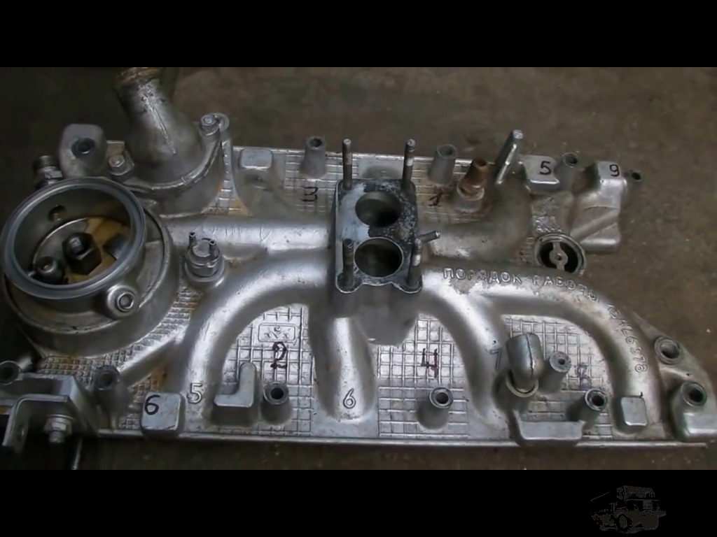

Я по видео делал. Фото как нужно делать скинул на планшет в таком порядке и затягивал, потом рым- болты и снова в указанном порядке. Гайки после затягивания рым болта все подались. Затягивал воротком 50 см длины. Ставил черные прокладки.

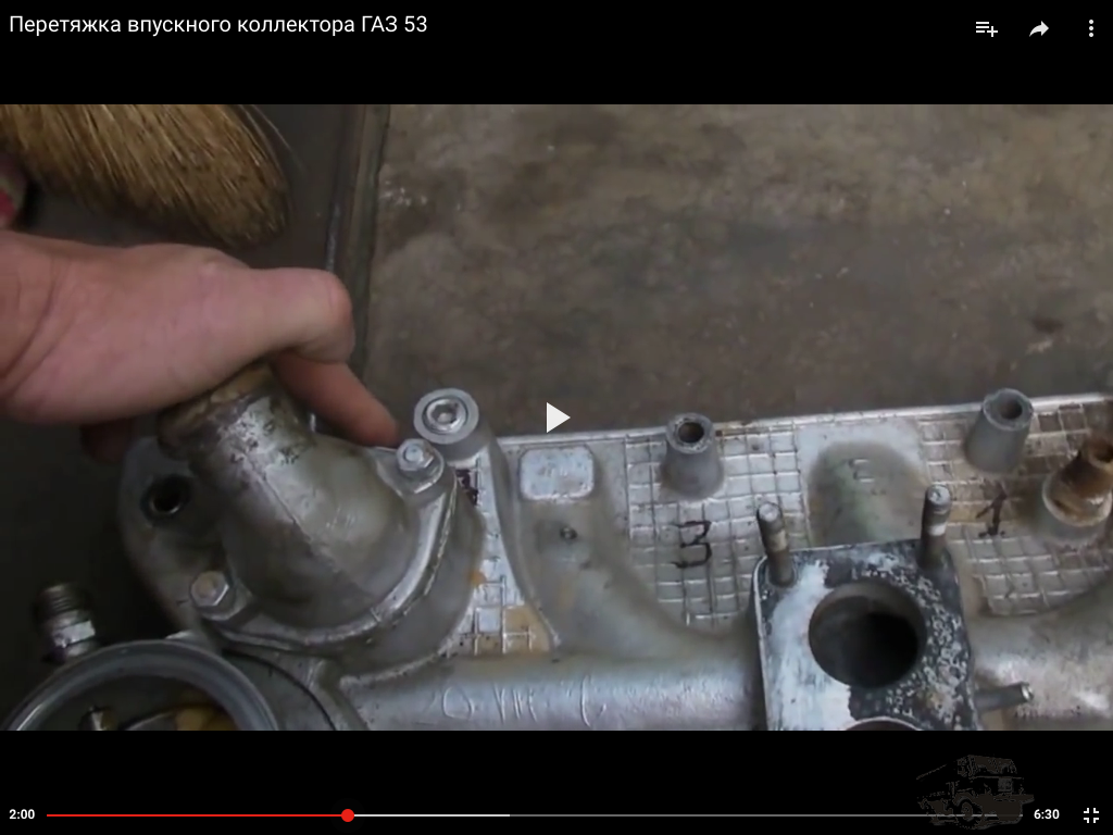

Недавно в ютюбе увидел ролик где моторист клал плиту паука на головы и там где была щель (слева) он положил две прокладки.

Затягивать все гайки равномерно, понемногу, порядок не важен, смотреть по прокладке, чтоб раздавливалась равномерно. Порядок важен на заводе, где плиту притягивают за два прохода.
Потом залить ОЖ и смотреть не течет ли из поддона. При снятом поддоне еще лучше, видно откуда течет, если течет. У меня плита слегка винтом, приходится тщательно затягивать.

tuk писал(а):Затягивать все гайки равномерно, понемногу, порядок не важен...
Спорить не буду, но точно помню, когда проходил обучение в автошколе, всегда указывалось
усилие и порядок затяжки гаек ГБЦ.

Мировые производители притягивают ровные головы на ровный блок через единую твердую прокладку. А тут неровное основание- четыре стенки, две из которых имеют весьма произвольную высоту и угол наклона. Мягкая резиновая прокладка, из четырех кусочков, которые тоже не стыкуются по высоте. И паук пропеллером. Вот пидарасы-конструкторы, вместо того, чтобы сделать, как мировые производители, два паука, соединенных резиновыми трубками, выдали инструкцию от краев к центру, чтобы прокладка не выскользнула.

При всем при этом законы физики не кто не отменял, любые две обемные детали имеющие одну и более сопригаемые плоскости, притягиваються от центра к кроям, дабы компенсировать любые искривления плоскости, расстягивая деталь по прилегаемым плоскостям.
Могут быть конечно исключения, с особосложной геометрией или разной по составу деталей, но данное обсуждаемое изделие в группу исключения не входит.

Мы не можем компенсировать искривления. Момент затяжки слишком маленький. Ну и ни один способ затяжки - хоть по кругу- не гарантирует успеха из-за дерьмовой резины.

В старой умной книге вычитал,что прежде чем ставить прокладки паука их надо приклеить на 88 клей к головкам.Мажишь головки,мажишь прокладки-ждешь 5 минут и окуратно ставишь выставив ровно вокруг впускных окон.Потом одеваешь паук,несколькими гайками тихонько притягиваешь и лучше оставить до завтра.Завтра смотришь результат.Если нормально приклеились,то никакой затяжкой не сдвинуть.Я так сделал и счастливо езжу не один год.

А я посоветую не ставить обе поперечные прокладки. На пиленых головах часто паук раньше упирается в поперечины блока, чем ложится на головки. Посмотри без прокладок. Наносится герметик потолще, через пол часа кладешь паука только на две длинные прокладки. Их ничем не мажешь, ни клеем, ни герметиком. Уже немало так собрал моторов. Ни один не потек.
